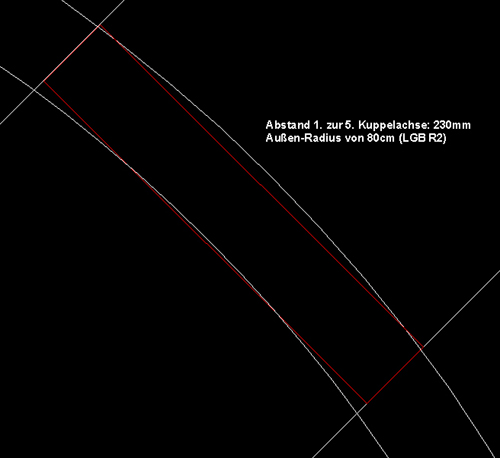

es gibt immer was zu tun, daher soll der 99 222 in nächster Zeit ein komplett neues Fahrwerk spendiert werden. :roll:
Eine Grafik zeigt den Anfang der Vor-Überlegungen:
Ab einem Radius von 80cm, 40mm Radsatzinnenmaß und 2mm Seitenverschiebbarkeit der 1. , 3. und 5. Kuppelachse ist ein Rahmen "ohne Knick" möglich.
Das neue Konzept sieht wie folgt aus:
:arrow: Vorbildgerechter Barrenrahmen
:arrow: Antrieb der 2. oder 4. Kuppelachse über Scheba-Getriebe und Zahnriemen, der Faulhaber-Motor sitzt zwischen den Wasserkästen; Die anderen Achsen werden über neue Kuppelstangen mitgenommen
:arrow: 1. , 3. und 5. Achse gefedert und seitenverschiebbar, 2. und 4. Kuppelachse fest gelagert
:arrow: Kugelgelagerte Achsen
Konstruktionszeichnungen der 99 222 sind beim historischen Eisenbahnarchiv HEBA (Peter Zander, Potsdam-Grube) erhältlich, bei Ebay werden sie regelmäßg (auf CD) angeboten.

Hallo Tobi
bist Du dir sicher das die Verschiebbarkeit ausreicht?
Beiträge: 1509
Wohnort: Im Schwabenländle
Re: Umbau der 99 7222-5
Beitrag von Tobi »
Hallo Marco,
danke, dass du gefragt hast. Das kam mir auch sehr wenig vor, beim Spurkranzinnenmaß ist das auch kein Wunder...
Das hat mit der Spurweite herzlich wenig am Hut, dafür ist der Laufflächenabstand wichtig. Der beträgt 44mm, deshalb benötigen wir eine Seitenverschiebbarkeit von mindestens 3,65mm. Doch nicht ganz so einfach, wie ich dachte. :gruebel:
