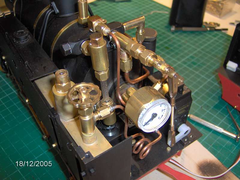

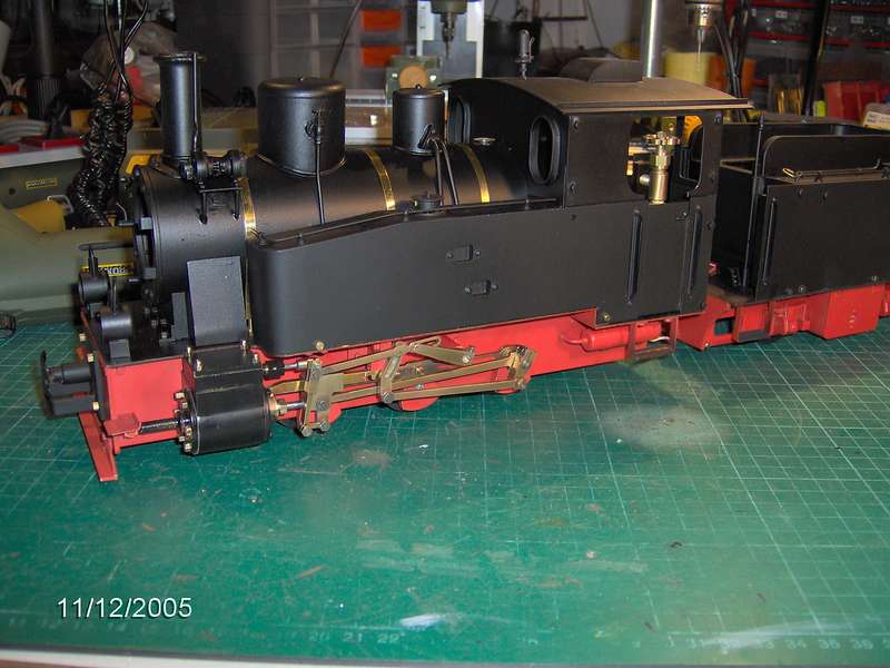

hier ein fotografischer Zwischenbericht vom Wochenende
HFDez05 (Heinz)
bis zum nächsten mal
Heinz

Hallo Heinz
Meinen Glückwunsch an den Erbauer, das Teil sieht lackiert wirklich Super aus!
Berichte bitte über die Fahreigenschaften!
Bin mal gespannt in welcher Rekordzeit du die EBK baust.
Ebenso meine Hochachtung an den Konstrukteur.
Man hat fast nie von Problemen beim Bau gehört.
Roland

Hallo Heinz
Da freut sich ja das Auge!! :yau: (besonders meines als HF 110C Fan :D )
Bis meine Livesteam Lok (ähnlich der 110C) so aussieht ist es noch ein langer weg....
Wie hast du denn das Gestänge behandelt, das es so schön matt aussieht??
und wie genau hast du die Lok lackiert??
Dampfende grüße
Kai

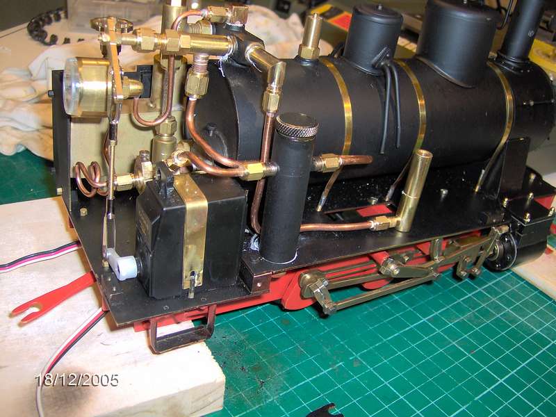

hier einige Bilder vom Wochenende
Führerstand2 (Heinz)
Führerstand3 (Heinz)
Führerstand1 (Heinz)
erster Lauf (trocken) unter Dampf lief am Samstag erfolgreich,
für die erste Testfahrt draußen war das Wetter zu schlecht - die Schienen
waren unter Schneematsch begraben - Fahrbericht folgt bei nächster Gelegenheit hier
an Marco: Lok läuft richtig gut, Dein Bauplan war Spitze - vielen Dank
mit Gruß aus dem Norden
Heinz

Hallo Freunde,
an Marco: habe ich da was gelesen von neuen Konstruktionszeichnungen ?
hiermit muss ich Dir nochmals Hochachtung zollen - bei deinen Zeichnungen
hat wirklich alles gepasst - Fehler kamen nur bei eigener Ungenauigkeit auf.
Probefahrt draußen werde ich leider fühstens über Weihnachten schaffen,
zum 1. Probelauf habe ich die Lok nur aufgebockt laufen lassen können.
Dabei kam mir der Gedanke evtl. über eine Zylinderentwässerung nachzudenken,
die Lok tat sich sehr schwer, das Kondensat aus den Zylindern zu drücken
an Kai: das Gestänge habe ich mit einer Braunbeize von Fohrmann gebeizt und
dann mit einer weichen Stahlbürste abgebürstet. Die Lackierung ist mit Sprühlack aus dem Baumarkt.
wünsche allen ein schönes Weihnachtsfest
Heinz
