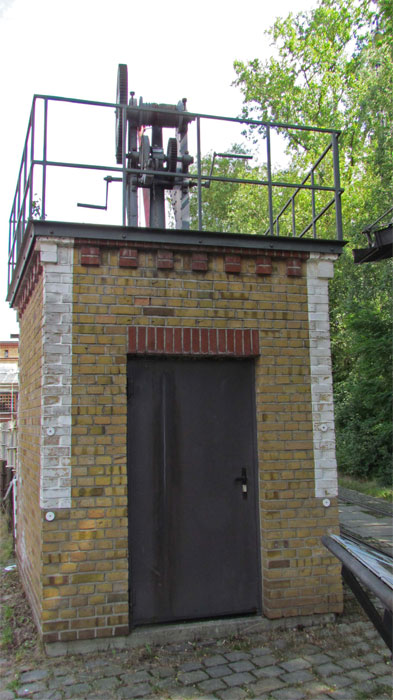

Moin Klaus :tach:
kannst du an dem Kranhäuschen noch etwas ändern?
Mir fehlt irgendwie ein Sturz über der Tür.
:wall: :steinigung: :versteck:
Sonnige Grüße vom Besserwisser, H :oops: lger
Beiträge: 4444
Re: Kleinbekohlungsanlage
Moin H :oops: lger,
vielleicht ist das Kranhaus auch
aus Betonsteinen gebaut und
nachträglich geklinkert :wink:
Natürlich hätte man dann auch einen Sturz nachbilden können,
aber so ist er wenigsten bauseitig nicht unbedingt erforderlich.
Klaus

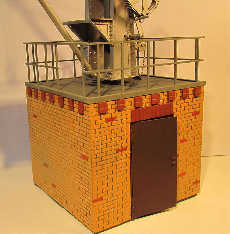

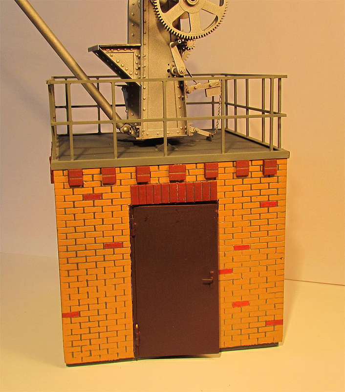

Für den GTI- Fahrer habe ich gestern Abend das Fernsehen sausen lassen und habe das Mauerwerk vervollständigt. So ist es jetzt endgültig.
Die Grundplatte für den Bansen habe ich auch grundiert. Die Schienenstücken habe ich aufgelötet.

Beiträge: 2308
Hallo Klaus,
Hut ab. Dein Modell des Kohlekranes ist richtig toll geworden.
Alterst Du noch mit etwas Ruß wen das Ensemble fertig ist?

Beiträge: 1109
Wohnort: Mainz
Beitrag von Botanikus »
Hallo Klaus,,
ein großes Lob für deine Baukunst. :respekt:
Das Altern setzt dann noch eins drauf. :biggthumpup:
Herbert

shitao
Beiträge: 7
Registriert: Mo 6. Jun 2011, 20:29
Beitrag von shitao »
Hallo Klaus
Ersteinmal grosses Lob an deine Fertigkeiten. Der Kran schaut super aus! Würde nie die Geduld und die handwerklichen Fertigkeiten dazu aufbringen...
Was mir nun aufgefallen ist, sind die Bereiche im Mauerwerk. Der Sturz über der Türe beginnt leicht nach der Türöffnung. Auch die Endsteine am oberen Rand sind mitten bei den Ziegelsteinen gesetzt. Der Maurer versucht normalerweise halb angeschnittene Steine zu vermeiden. Und setzt solche Zwischensteine innerhalb des Mauerverbandes.
Auch der Türsturz hat ja die statische Aufgabe, die gesamte Türöffnung zu überbrücken. Ansonsten ja das darüber liegende Mauerwerk einbrechen würde.
Ich hoffe, dass meine Bemerkungen nicht falsch aufgefasst werden. Ich will hier nicht besserwisserisch auftreten. Ich möchte ganz im Gegenteil dein wunderschönes Modellbauwerk noch besser in Szene setzen.
Vielleicht helfen dir meine Bemerkungen.
Und du kannst natürlich auch das Ganze gleich wieder vergessen. Dein Modell ist auf jeden Fall um Längen besser, als jede meiner Basteleien!
Thomas
Klaus
Beiträge: 749
Wohnort: Treuenbrietzen
Beitrag von Klaus »
Hi Thomas, so ist das, wenn ein Beamter sich anmaßt zu mauern. Und da ich mit den aufgesetzten Steinen nachgebessert habe, muss ich mit dem Ergebnis leben. Außerdem geht später nie mehr jemand so nah an das Haus, wie jetzt die Kamera. Bei dem nächsten Haus werde ich alle Zipperlein berücksichtigen.
