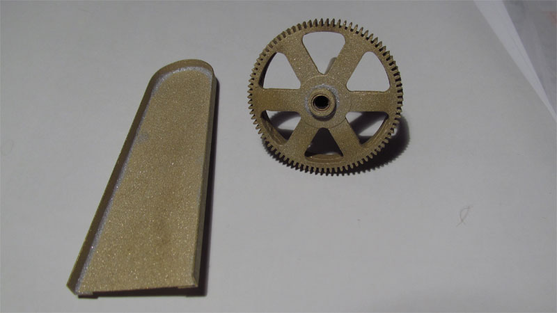

Ich habe mal angefangen und das große Zahnrad gefräst. Der Durchmesser ist sogar massstäblich -45 mm = 1-.
Außerdem habe ich mal ein Seitenblech zusammen gelötet. Die Schwierigkeit bestand darin, ein Winkelprofil im Bogen zu biegen.
Zahnrad_Seitenblech (Klaus)
Zahnrad_Seitenblech
Aber dank vieler kleiner Zähnchen ist auch diese Arbeit gelungen. (Friedjof hätte bestimmt aus dem Vollen gefräst :) )
Winkel_gebogen (Klaus)
Winkel_gebogen

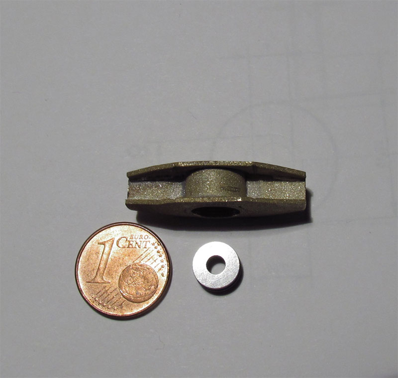

Dein Angebot nehme ich gerne an. Das Formstück oben, in dem das Drucklager steckt und die Formstücke unten , in denen die Druckrollen befestigt sind, würden mir bestimmt große Schwierigkeiten bereiten. Die aus dem Vollen, das wäre der Fünfer im Lotto. Alle Modalitäten sollten wir per PN besprechen- wenns dir recht ist.

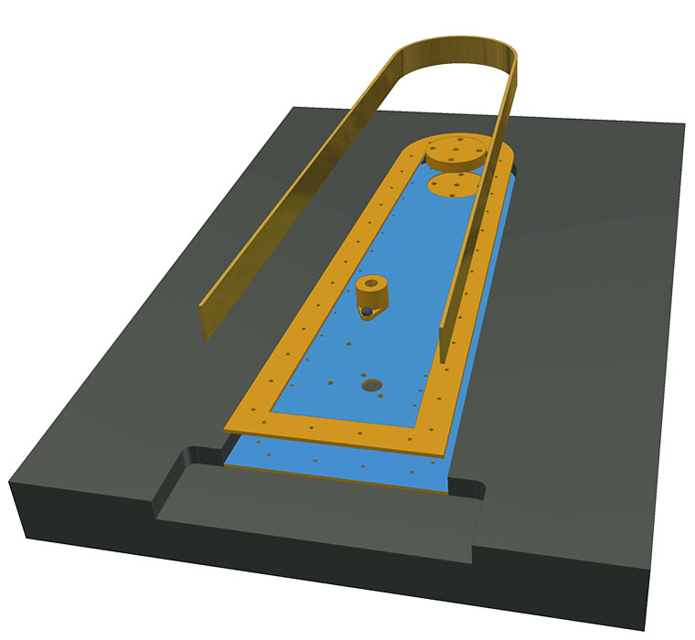

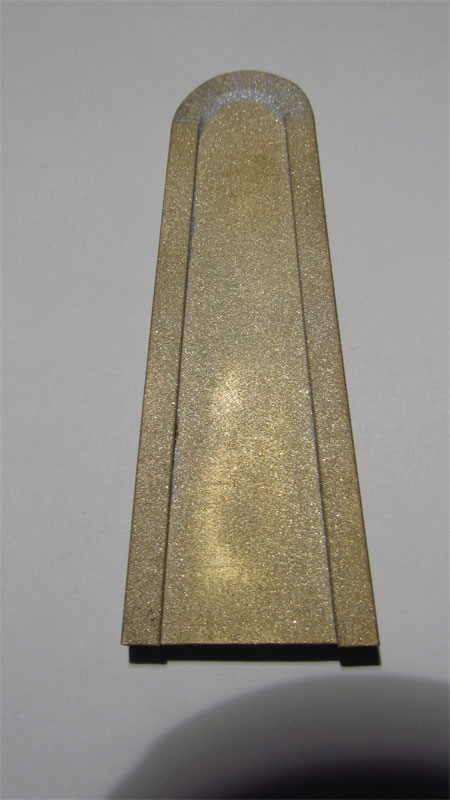

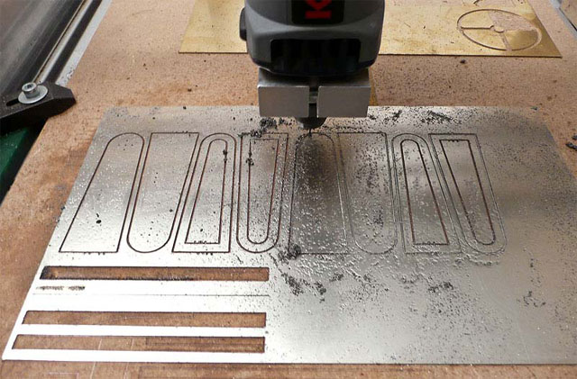

Hallo, im Verborgenen geht es bei mir immer weiter. Frithjofs Angebot habe ich gerne angenommen. Meine Seitenbleche gefallen mir eigentlich ganz gut, was er allerdings zaubert, ist schon erste Sahne. ich hoffe Frithjof, du hast nichts dagegen, wenn ich deine Überlegungen und Arbeiten für meine neuen Seitenbleche hier zeige. Zugleich möchte ich mich auch hier für deine übergroße Hilfsbereitschaft bedanken.
Biegehilfe_Klaus (Klaus)
Kran_Montage_001 (Klaus)
Seitenbleche_Kran (Klaus)
Ich baue z.Z. das obere Lager. Dazu musste ich erst einmal Axial- Kugellager bestellen. Die sind nun da und die Arbeit am Lager gedeiht. Bilder folgen.

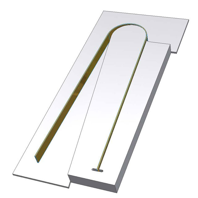

Beiträge: 1849
Re: Kleinbekohlungsanlage
Beitrag von fspg2 »
Moin Klaus,
in der Animation kann man etwas besser den Zusammenbau mit Hilfe der Schablone erkennen.
Kran_Montage-01 (fspg2)
Montagehilfe_Seitebleche_Kran_Klaus

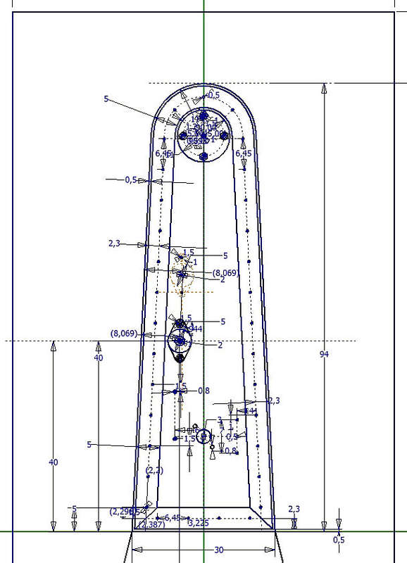

Grundlage für alle Frästeile ist diese Skizze, in der alle Maße und Abhängigkeiten angegeben sind.
Kran_A (fspg2)
Grundskizze_Seitenbleche_Kran_Klaus

hallo, da habe ich mir ganz schön was aufgehuckt. Aber nun ziehe ich das Ding durch. Da ich alles doppelt ausgelegt habe ( für meinen Bahnfreund eine Anlage mit) dauert es auch doppelt so lange. Jetzt habe ich die Seilrollen fertig. Außerdem habe ich lange Zeit an der Aufnahme für das obere Drucklager getüftelt. Lange habe ich im Netz nach "Druckkugellager" gesucht.- kein Fund- bis ich heraus gefunden habe, dass die Dinger "Axiallager" heißen. Die obere Drucklageraufnahme trägt später den gesamten Kran. Ich habe alle 5 Teile hart gelötet, damit sie mir nicht auseinander fallen, wenn ich das Gesamtteil an die Scheiben löte, die an die Außenbleche angeschraubt sind. (bin schon auf Frithjofs Lieferung gespannt9
oberes-Lager_geloetet (Klaus)
Seilrolle_oberes-Lager (Klaus)
