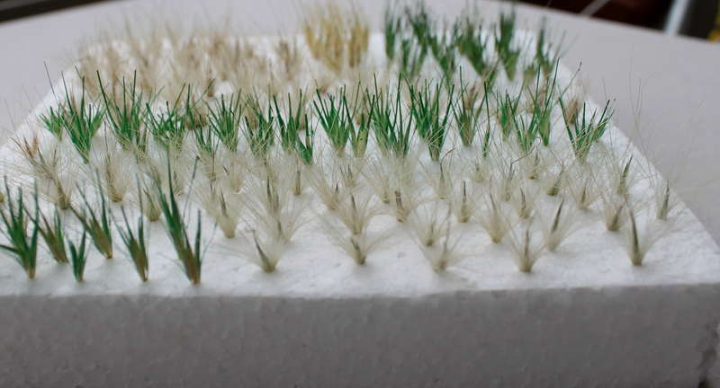

wie entsteht eine Wildwiese, ganz einfach, man knüpft sich eine.:idea:
Zwar mag diese Methode etwas umständlich erscheinen aber das Ergebnis
ist doch recht interessant.
In meinem Beitrag zum Thema Gräser wurden ja schon einige Samen für die Grasdarstellung vorgestellt.
Hängen geblieben bin ich bei den Samen von:
Lampenputzergräser Pennisetum villosum und macrourum sowie
Mäusegerste Hordeum murinum
Gräser 19.01.2014 (Botanikus)
Rechts Oben das ist Mäusegerste

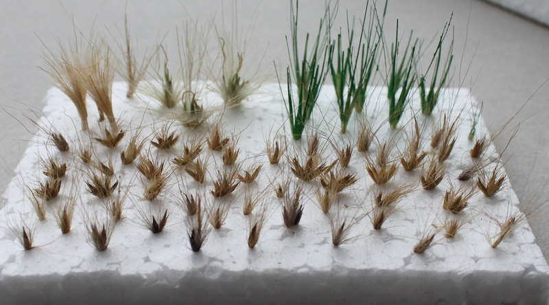

Die Grassamen werden zu weiteren Verarbeitung, auf eine Styrophorplatte
gesteckt.
Je nach Jahreszeit, in meinem Fall Frühsommer, die Samen mittels Aribrush
oder Sprühdosen behandeln.
Gräser 21.01.2014 (Botanikus)
Pennisetum macrourum
Pennisetum villosum

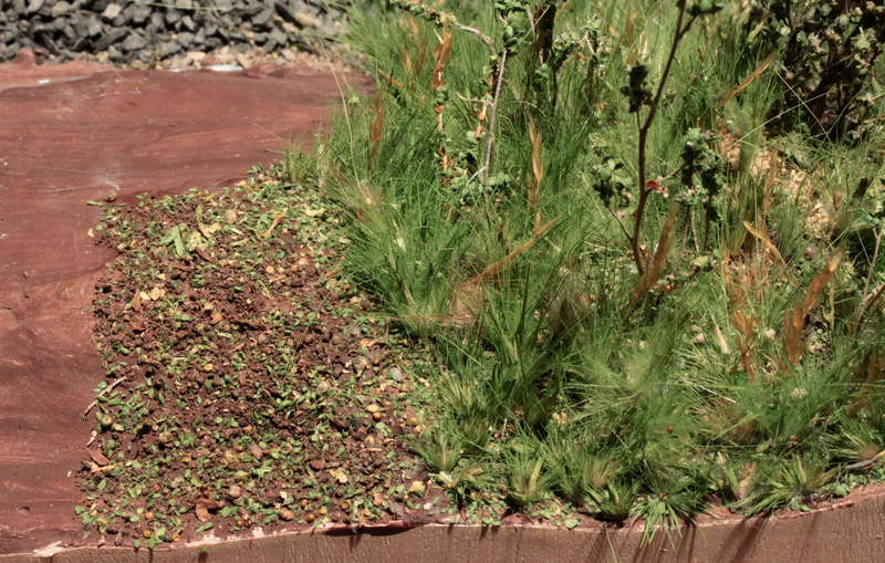

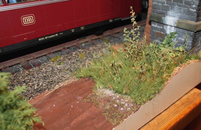

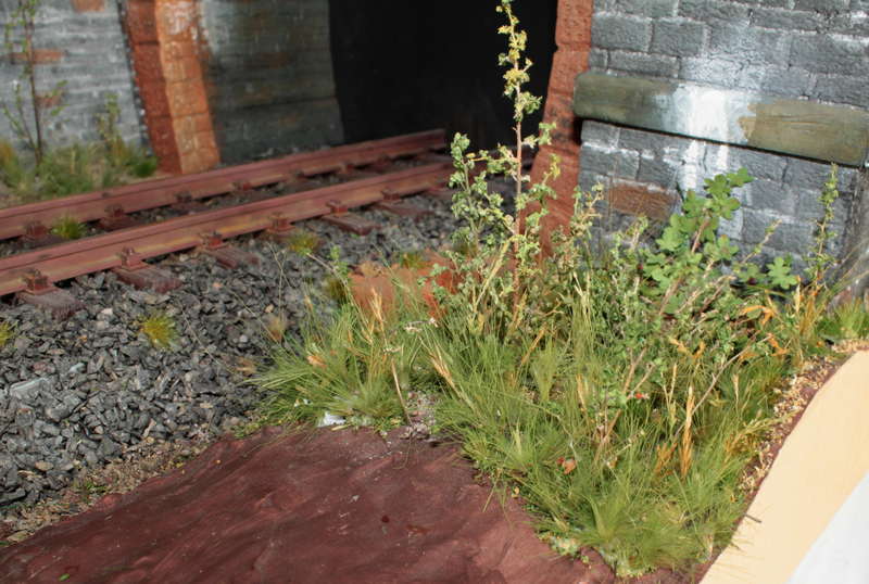

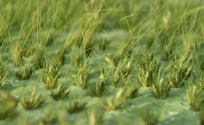

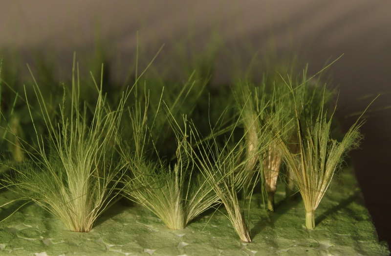

So, nun kommt das eigentliche Pflanzen oder wie beim Teppich das Knüpfen der Wolle.
Aartalbahn 29.01.2014 (Botanikus)
Eine kleine Fläche mit Leim einpinseln und ein Gemisch aus
Grünstreu und gesiebter Erde auftragen und trocken lassen.
Mit einem kleinen Bohrer oder Nadel kleine Löscher bohren.
Je geringer der Abstand, desto dichter die Wiese.
Zum Pflanzen der großen Samen wie Pennisetum oder Hordeum
die Spitze kurz in Ponal eintauchen und in die Löscher stecken.
Kleinere Samen mit Ponal behandel und platzieren.

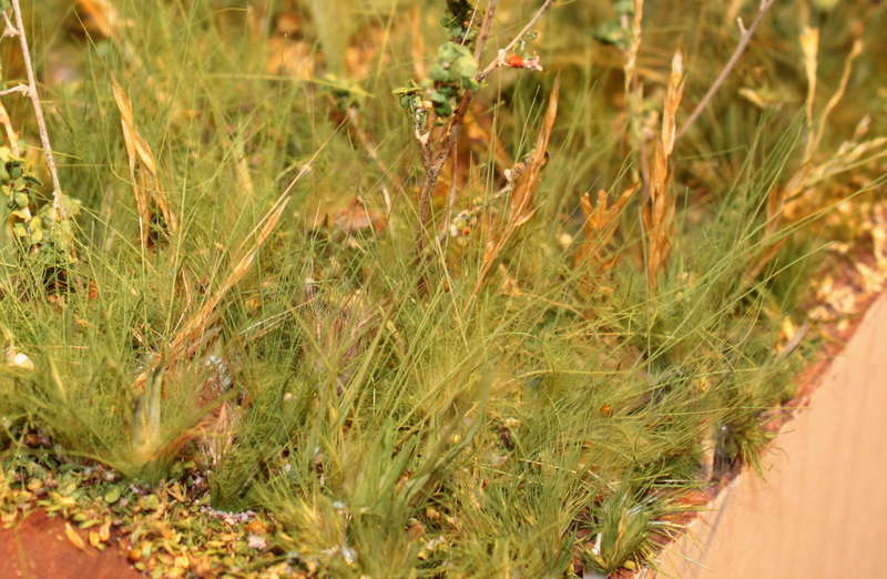

Aartalbahn 26.01.2014 (Botanikus)
Zum Schluss noch die Wildwiese mit Beiwerk, wie zb. kleinen Sträuchern
und Gräsersamen verfeinern.

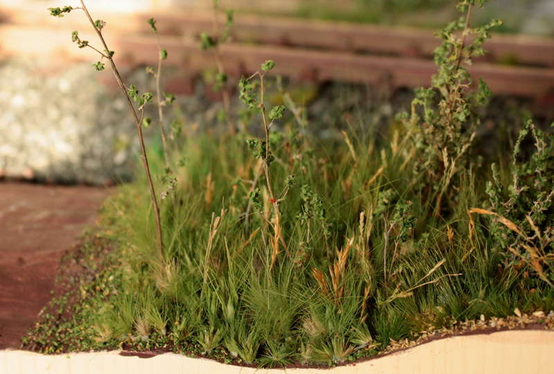

kleines Update vom Aartal.
Aartalbahn 02.02.2014 (Botanikus)
Mühsam ernährt sich das Eichhörnchen.
aber es wird so langsam.
Da muss noch viel Gras wachsen. :cry:
Herbert
sie säen sich immer wieder
auf´s Neue aus.

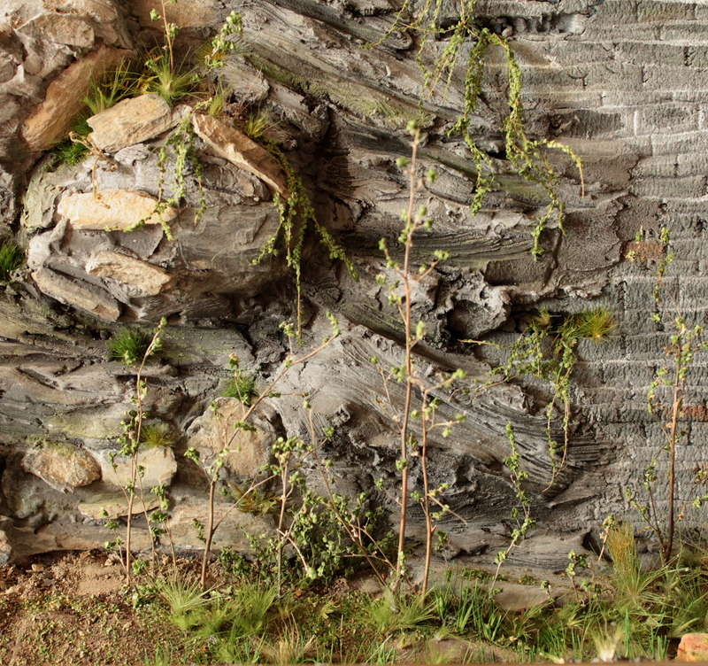

Hydrostat
Beiträge: 873
Wohnort: Wiesbaden
Re: Nebenbahnromantik
Beitrag von Hydrostat »
Hallo Herbert,

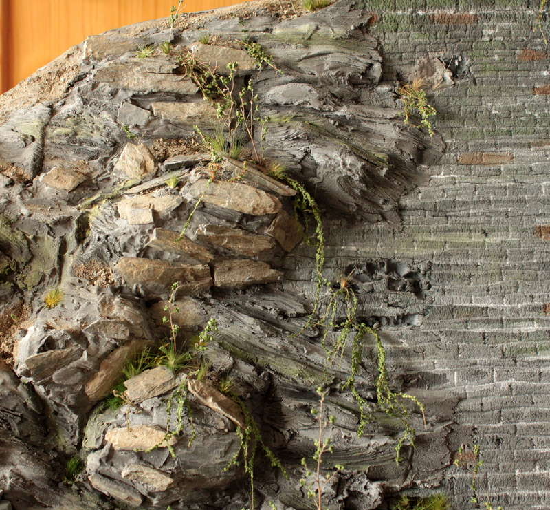

Deine Pflanzungen sehen wirklich sehr gut = realistisch aus. Vor allem das zweite und dritte Bild sind sehr überzeugend. Sicher macht es auch das Licht, bei dem Du fotografiert hast. Wirklich gut!
Die Felsen und die Mauer fallen demgegenüber im Sinne eines realistischen Aussehens durch die sichtbaren Pinselspuren, die deutlichen Farb- und Strukturunterschiede zwischen echten Steinen und modellierten Flächen, die willkürliche Anordnung der Schieferung sowie durch die monotone Ritzung ziemlich ab.
Ich bitte um Nachsicht, falls die Erzielung einer durchgehend realistischen Wirkung nicht Dein Ziel ist. Meins ist es.
Schönen Gruß
I'll fly it. I'll make it.
Botanikus
Beiträge: 1109
Wohnort: Mainz
Beitrag von Botanikus »
Hallo Volker,
wenn ich einmal den Felsen und seiner nicht Harmonie ausblende,
freue ich über deinen positiven Kommentar zum Thema Pflanzung.:flower:
Mfg
Herbert

Beiträge: 2339
Hallo Botanikus (es paßt halt genau),
besser spät als nie (und Du weißt ja warum): Deine Grasgestaltung ist wieder sehr schön anzuschauen :top: . Sowohl in der Entstehung als auch im Endergebnis. Vor allem in der Kombination der einzelnen Elemente :flower: .
So gefällt mir Dein Bild "Aartalbahn 29.01.2014" mit dem Ausschnitt einer roten Seitenfläche sehr gut:
das Rot (sicherlich vom Schienenbus, gell ?) ist ein schöner Kontrast zum Grün und beides paßt gut zur unterschiedlich gefärbten Tunnelmauer und auch den weißen Kalkausblühungen :lupe: .
So verfeinerst Du immer weiter Dein Aartal.
Bitte berichte weiter davon so gut bebildert :flehan: .
