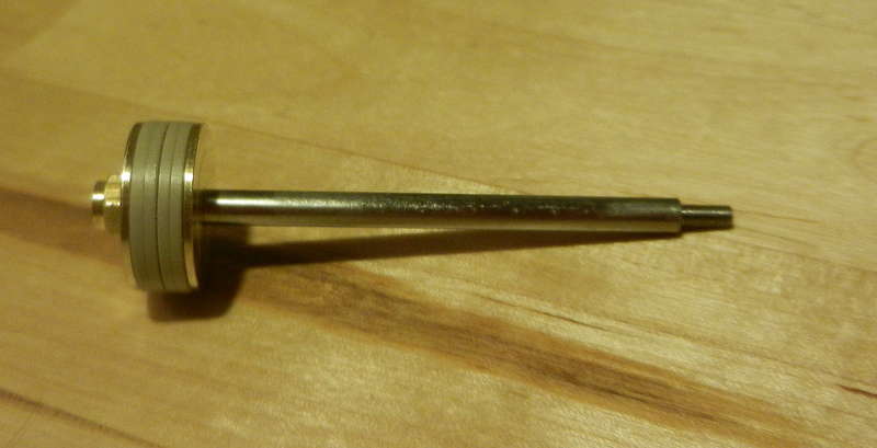

die Kolben sind nun das Thema, Ich habe mich von Thomas (Kupferschmied) inspirieren lassen und ebenfalls PEEK Kolbenringe verbaut. Der Aufbau ist gleich dem der 99 222 von Thomas. Die Maschinen haben eine gute Leistung und einen satten Klang durch die Kolben. Die Bearbeitung ist etwas gewöhungsbedürftig aber nach etwas Übung geht das PEEK drehen ganz gut.
So habe ich nun die Einzelteile des Kolbens gefertigt.
Die Kolbenstange entstand neu da die originale zu kurz ist und nicht umgearbeitet werden kann. Aber mit Spannzangen ist das kein Thema.
Nun müssen die PEEK Ringe noch geschlitzt werden, um sich bei Wärme dehnen zu können,was ich heute aber nicht mehr geschafft habe.
Die Kompression im Zylinder ist in diesem Zustand aber schon Phänomenal.
Hier der montierte Kolben:

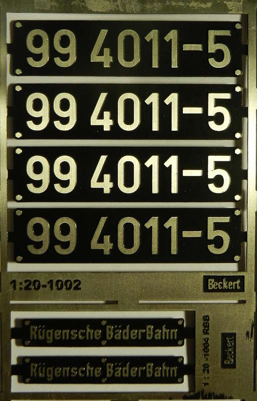

heute kamen die Nummernschilder der Lok in geätzter Form in der Dampflokschmiede an:
Sind schön geworden und motivieren weiter zu bauen. Freu mich schon auf die Montage als I-Tüppfelchen wenn die Maschine komplett fertig ist.

wie hast Du die Kolbenringe geschlitzt? Ich habe gerade PTFE Kolbenringe fuer meine 5" Heisler gefertigt und diese mit Ueberlapp versehen. Aber offensichtlich funktioniert das Schlitzen einwandfrei und ist einfacher herzustellen.
