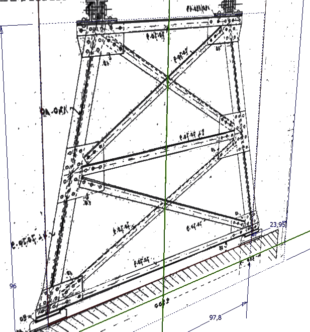

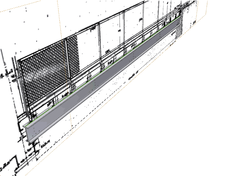

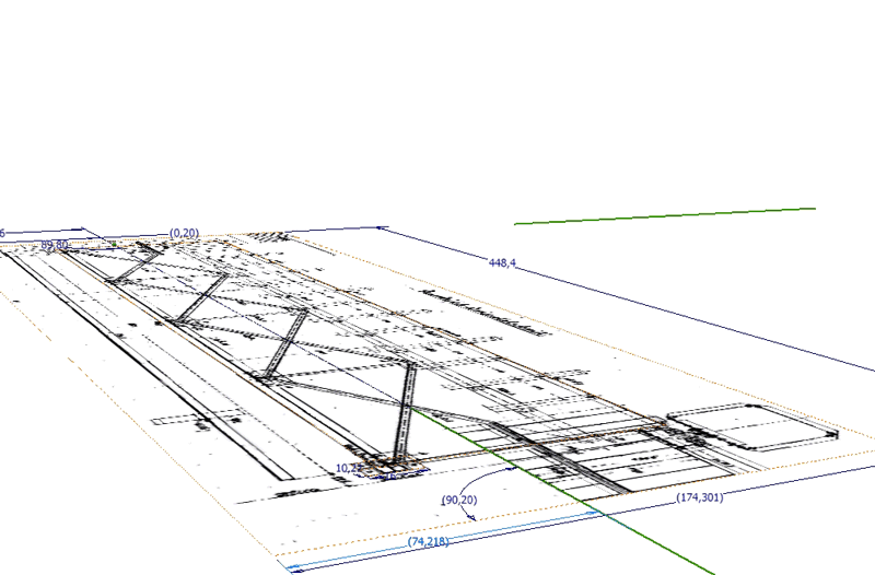

heute Abend konnte ich mit der ersten Zeichnung starten.
Zuerst wurde ein Ausschnitt aus den Orignal-Konstruktionsplänen genommen (1:22,5) und als BMP gespeichert.
Hubbrueckentraeger (fspg2)
Copyright: WSA-Lauenburg/Elbe

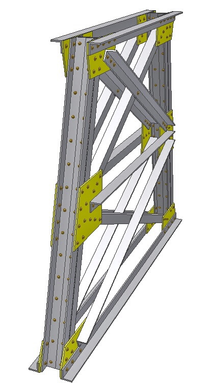

Diese Datei wurde in der CAD-Zeichnung als Hintergrundbild benutzt. Danach wurden die Knotenbleche und L-Profile gezeichnet.
Nebenbrueckentraeger_002 (fspg2)

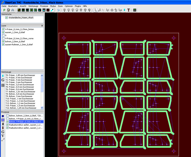

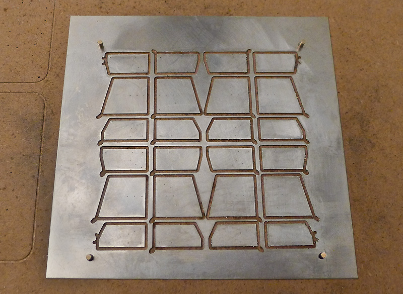

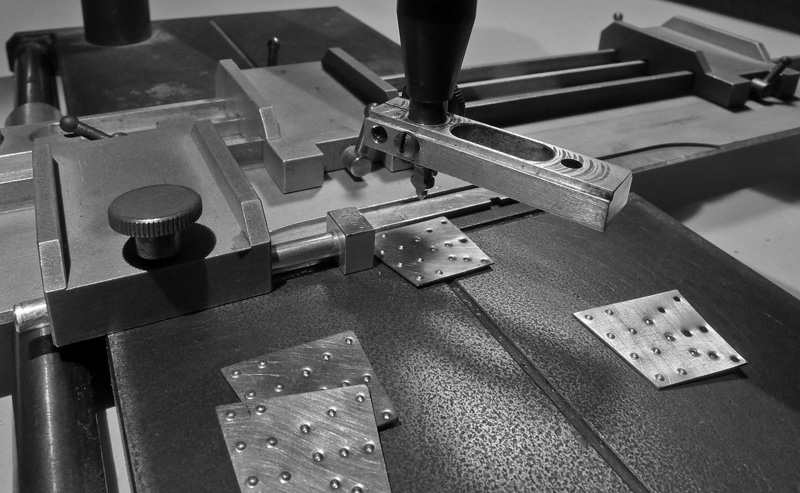

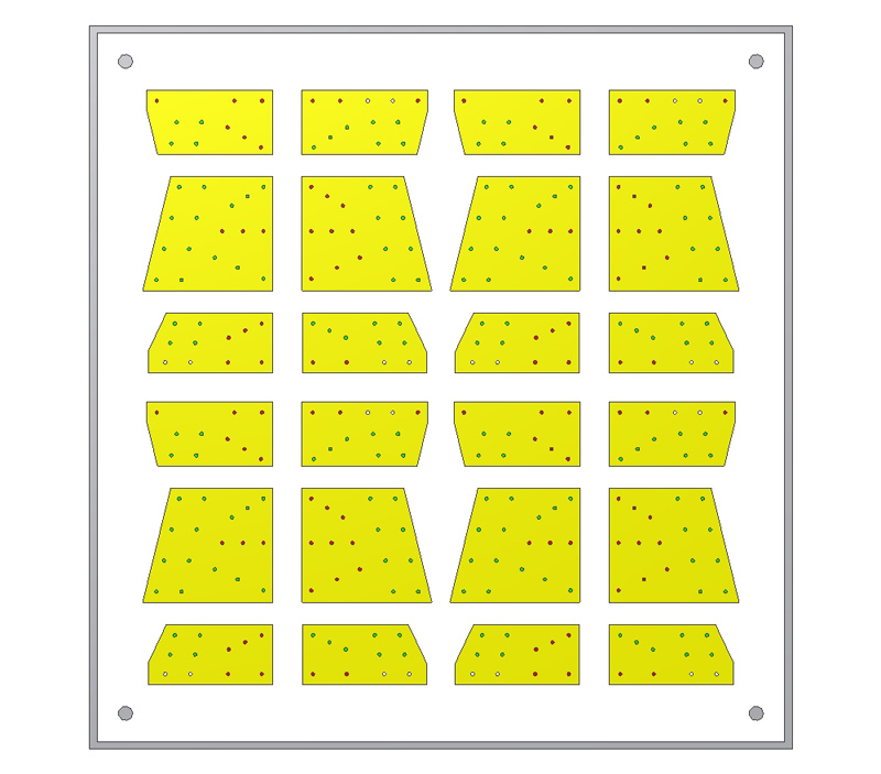

Letzte Woche begann ich die "Mannjahre" mit dem Erstellen der Fräszeichnung für die Knotenbleche der beiden Nebenbrückenträger...
Nebenbrueckentraeger_004 (fspg2)
...und der Umwandlung in zwei Fräsdaten für die Vorder- und Rückseite.
Nebenbrueckentraeger_005 (fspg2)
Das Neusilberblech hat vier 2mm-Bohrungen in den Ecken, um die zweite Seite mit der gekonterten Fräsdatei deckungsgleich zu bekommen. Das Blech wurde jedes Mal mit Gudy 831-Folie auf die MDF-Platte gekebt, damit der 0,1mm V-Kistenstichel überall die gleiche Tiefe ankörnen konnte.
Nebenbrueckentraeger_006 (fspg2)
Am Freitagabend konnte endlich ich die Teile ausfräsen und die ersten 288 Nieten drücken.
Nebenbrueckentraeger_007 (fspg2)
Die Platten haben sich durch das Drücken leicht verzogen und müssen noch ein wenig gerichtet werden.

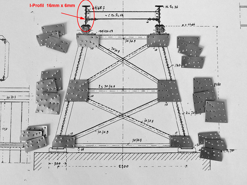

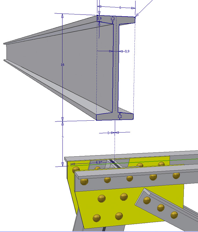

Hat jemand von Euch eine Idee, wo ich 3m I-Profil mit 16mm Höhe und 6mm Breite bekommen kann. Alle mir bekannten Anbieter machen bei 12m x 5mm Schluß. Bin für jeden Tip dankbar.
Ich könnte mir zwar aus 1mm Messingblech die Täger erstellen, allerdings hätten die Schenkel dann leider keine schrägen Kanten :(

Herr Haasler kann leider nur bis zu 12mm x 5mm I-Profil auf seiner Maschine fertigen.
westl_Nebenbruecke_Montage_008 (fspg2)
Auch die Überlegung 2 T-Profile mit je 6mm x 8mm Steghöhe zusammenzulöten, wird nicht klappen, mangels entsprechender Profile.
Ich bin momentan schon am Überlegen, ob ich abweichend vom Original einfach 1mm Profile (oben und unten 6mm mittig 0,5mm tief genutet + 15mm Steg) selber zusammenlöte... :?: :?:

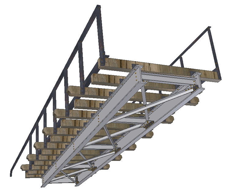

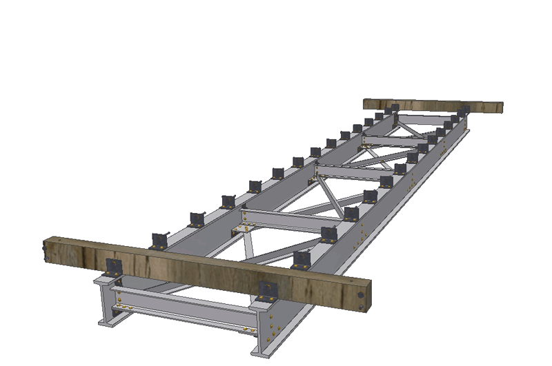

Inzwischen ist die westliche Nebenbrücke am Computer entstanden.
westl_-Nebenbruecke_Montage_001 (fspg2)
Angefangen wurde mit dem Grundriss. Darauf entstand der erste Langträger (I-Profil 16mm x 6mm). Auf die Zeitenfläche des Langträgers wurde danach der Seitenriss platziert.
westl_-Nebenbruecke_Montage_004 (fspg2)
Die Querträger und Verstrebungen folgten.
westl_Nebenbruecke_Montage_007 (fspg2)

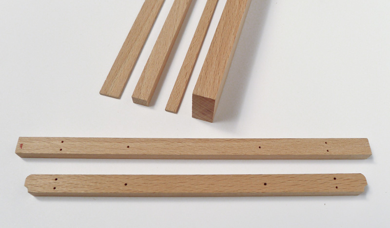

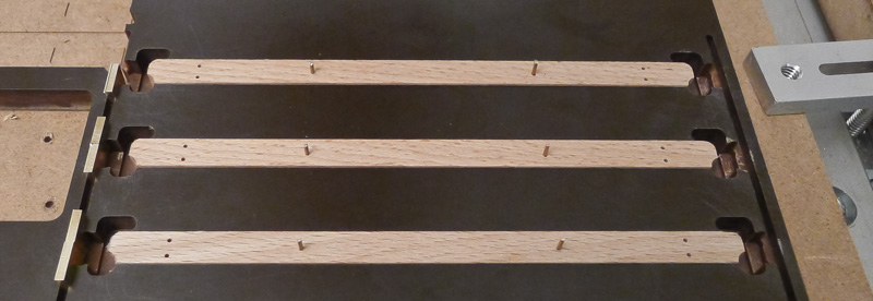

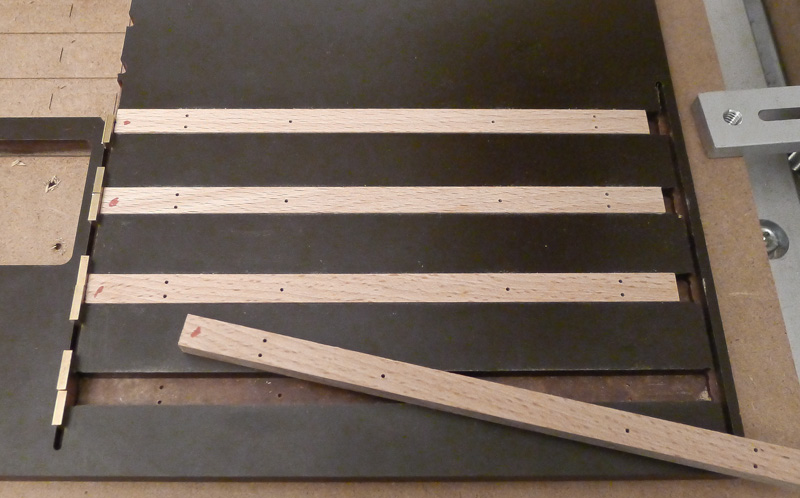

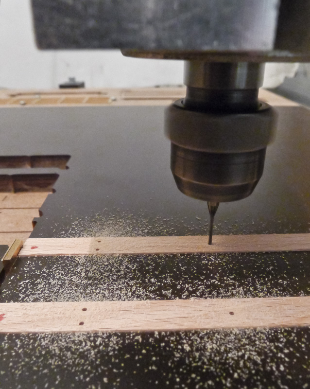

Aus Buchenvierkantleisten (10mm x 20mm) habe ich mit meiner kleinen Böhler-Kreissäge die ersten Balken und Bretter gesägt. Ein grob verzahntes Holzsägeblatt ohne verschränkte Zähne brachte sehr saubere und glatte Oberflächen. Im ersten Durchgang hatte ich alle Abmessungen etwas dicker gewählt (ca. 1-2 Zehntel mm) und im zweiten Sägedurchgang auf Endmaß gearbeitet.
Die so erhaltenen 5,3mm x 8mm Querbalken ließ ich ca. 2 cm länger, als ich sie benötige.
Mit Hilfe einer gefrästen Pertinax-Schablone entstanden die ersten 1mm Bohrungen für die Befestigung der Balken auf den Langträgern und der seitlichen Geländerstützen.
westl_Nebenbruecke_Montage_009 (fspg2)
Es wurden immer vier Hölzer zur gleichen Zeit bearbeitet. Neun Duchgänge ergaben 26 kleine Querbalken.
westl_Nebenbruecke_Montage_010 (fspg2)
westl_Nebenbruecke_Montage_011 (fspg2)

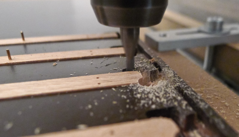

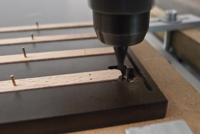

Im nächsten Arbeitsschritt wurden 1mm Drahtstücke in die mittleren Löcher gesteckt, damit sie beim Konturfräsen der beiden Enden nicht verrutschten.
westl_Nebenbruecke_Montage_012 (fspg2)
westl_Nebenbruecke_Montage_013 (fspg2)
westl_Nebenbruecke_Montage_014 (fspg2)
westl_Nebenbruecke_Montage_015 (fspg2)
westl_Nebenbruecke_Montage_016 (fspg2)

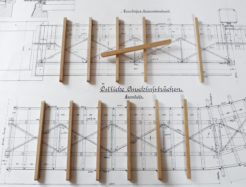

westl_-Nebenbruecke_Montage_018 (fspg2)

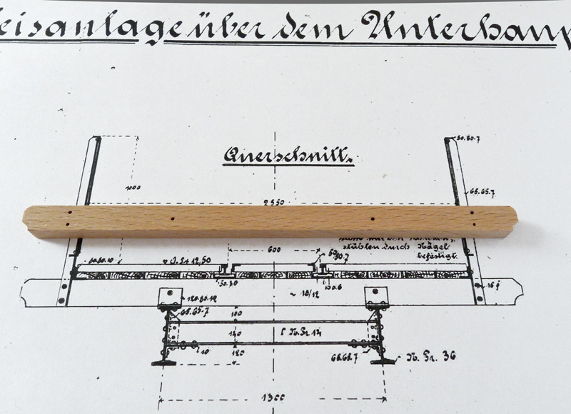

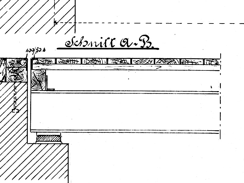

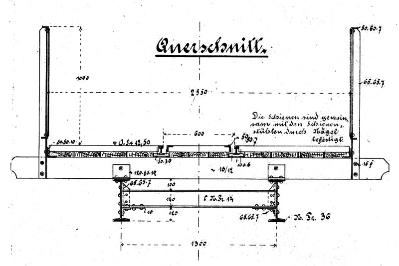

Verwunderlich finde ich die doppelte Beplankung der Laufflächen. Auf der Zeichnung sind vier nebeneinander liegende 5cm starke Hölzer in Längsrichtung unter den Querbrettern angeordnet. Logischer hätte ich ein paar Latten in Längsrichtung vermutet.... so müsste es doch Probleme mit der Verwitterung gegeben haben :?:
westl_Nebenbruecke_Montage_019 (fspg2)
westl_Nebenbruecke_Montage_020 (fspg2)

frag' doch Herrn Hassler, ob er Dir den schmalen Teil (Schenkel? Nee, eigentlich nicht :?: ) mit einer Nut fräsen kann, in die Du dann den senkrechten Steg einlötest. Bei Deiner sonstigen Schaffenshöhe würden gerade Schenkelflächen sicherlich auffallen.
