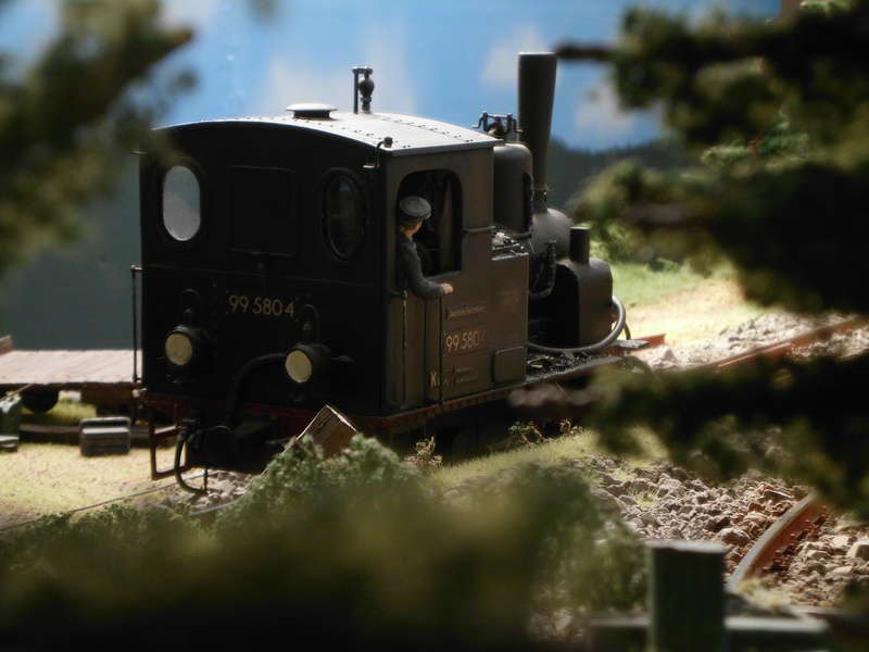

Zeit sich zu postionieren:
vsk1379 (Kellerbahner)
und auf die obere Etage zu klettern:
vsk1380 (Kellerbahner)

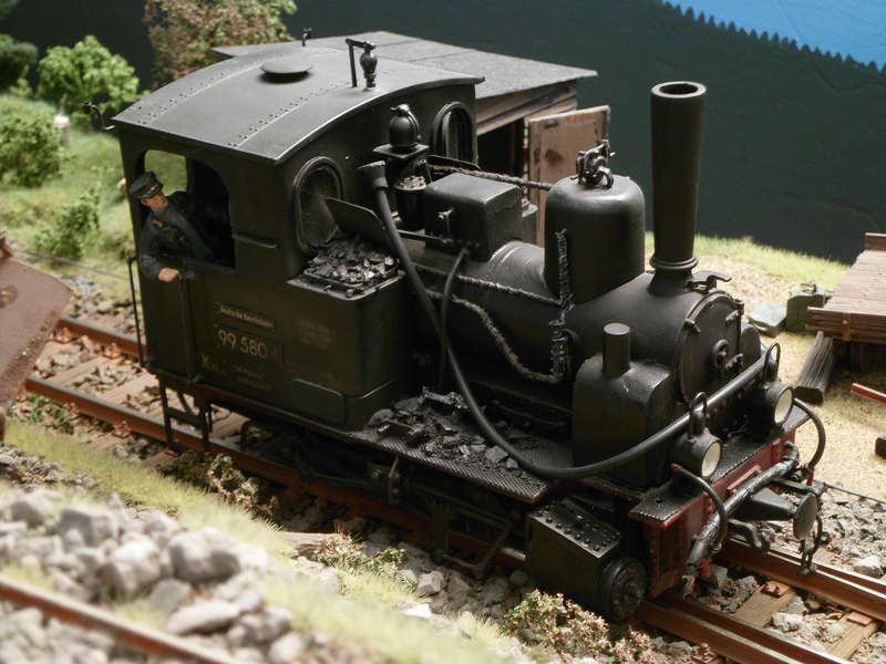

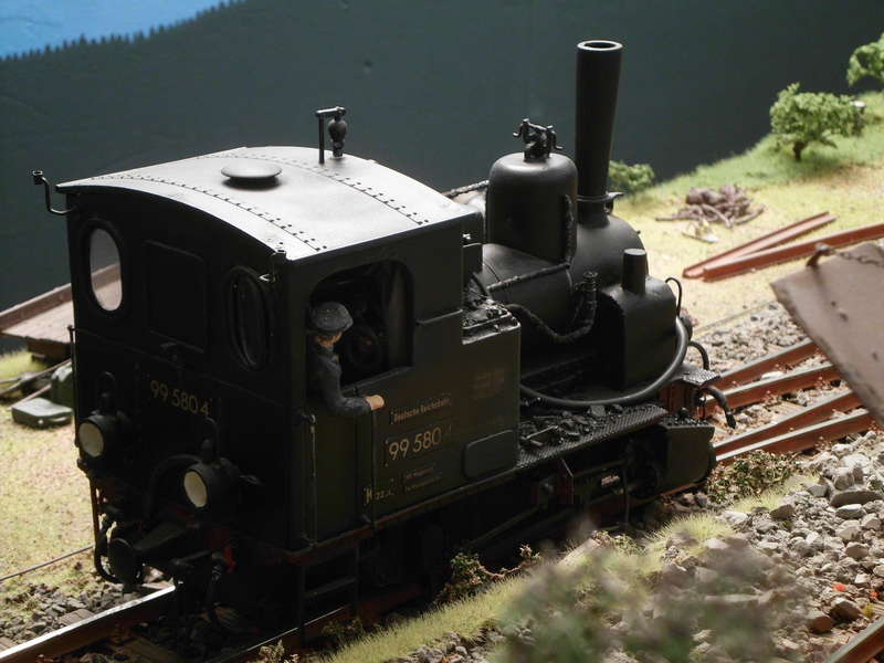

und die Lok von hinten:
vsk1381 (Kellerbahner)
und vorne aufzunehmen:
vsk1382 (Kellerbahner)

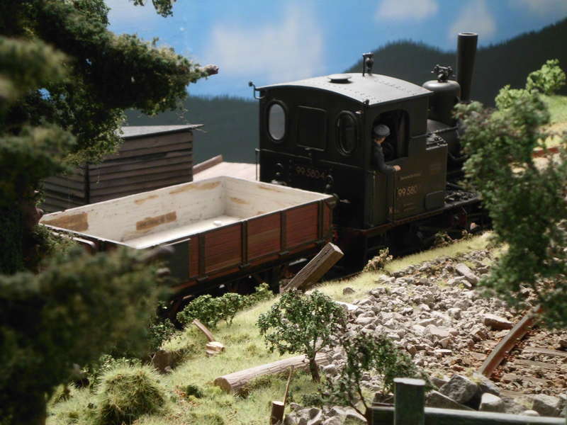

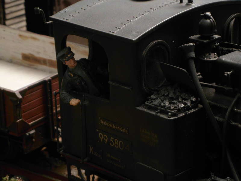

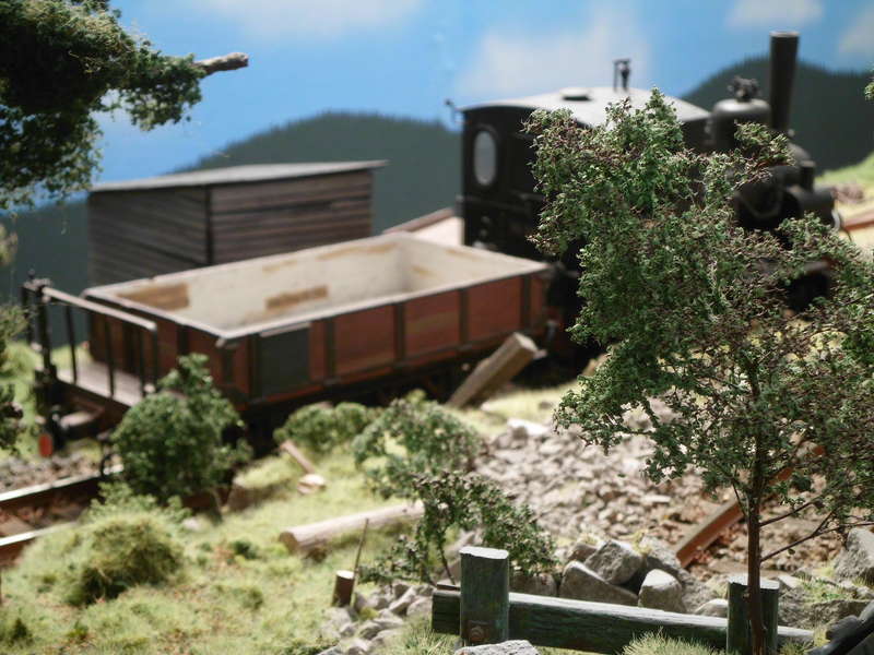

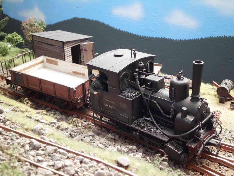

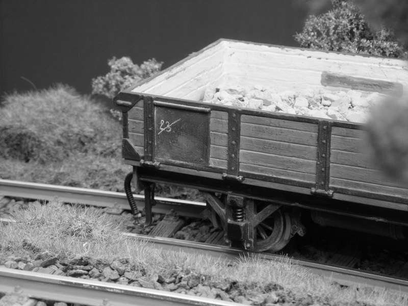

Einige Zeit und Vesperbrote später kam dann die Fuhre an der Verladestelle an:
vsk1383 (Kellerbahner)
Die Wartezeit der Lokmannschaft an der Hütte wurde genutzt den kurzen Zug aus der Nähe zu fotografieren:
vsk1384 (Kellerbahner)
vsk1385 (Kellerbahner)
vsk1387 (Kellerbahner)
und dann, wieder von oben, die Einfahrt in das Ausziehgleis aufzunehmen:
vsk1387a (Kellerbahner)
der Meister achtet auf die Weichen:
vsk1388 (Kellerbahner)
und fährt langsam drüber:
vsk1389 (Kellerbahner)

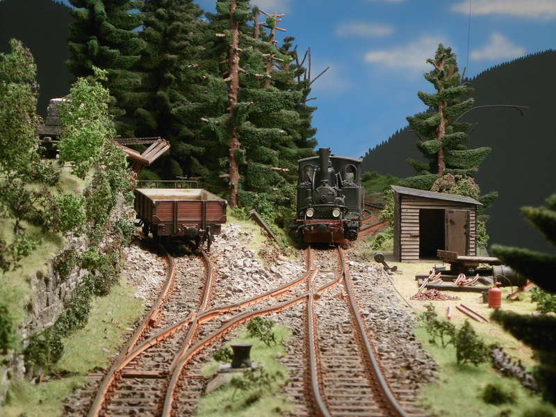

Schließlich ist der Wagen zurückgedrückt und die Lok wieder an der Hütte angekommen
vsk1390 (Kellerbahner)
also so langsam alles bereit für die Beladung und den Spillbetrieb :D .

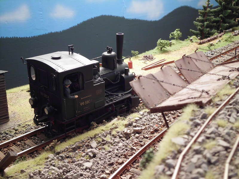

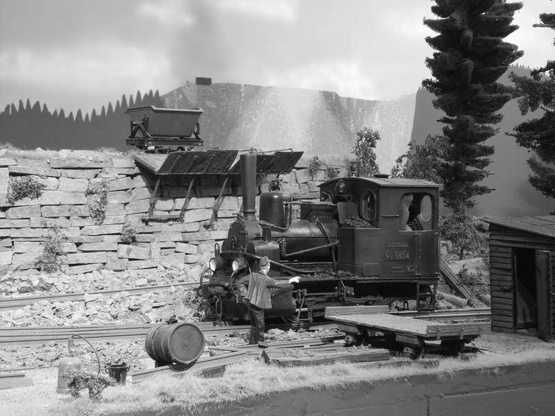

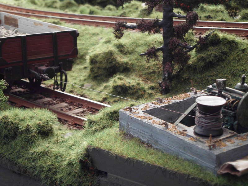

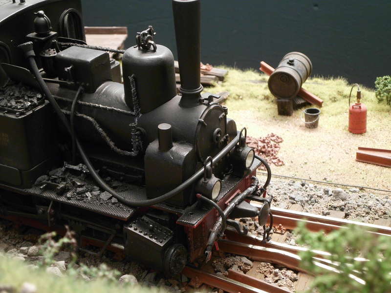

nachdem der leere Wagen von der 99 5804 in das Ladegleis gedrückt wurde und Anton wieder auf an der Hütte steht:

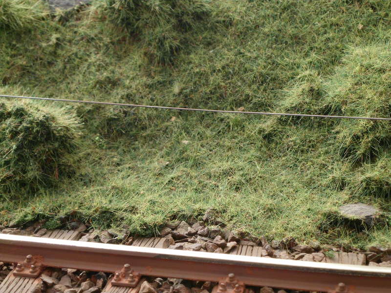

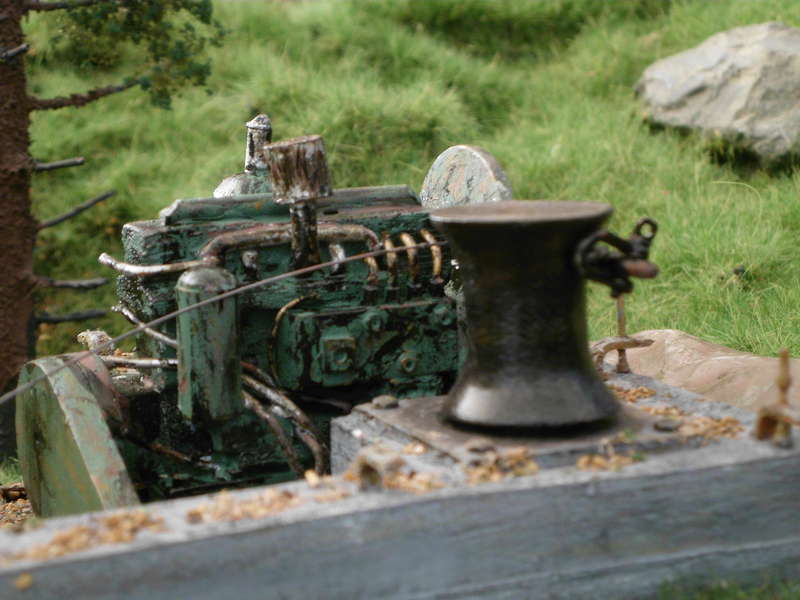

vsk1391 (Kellerbahner)

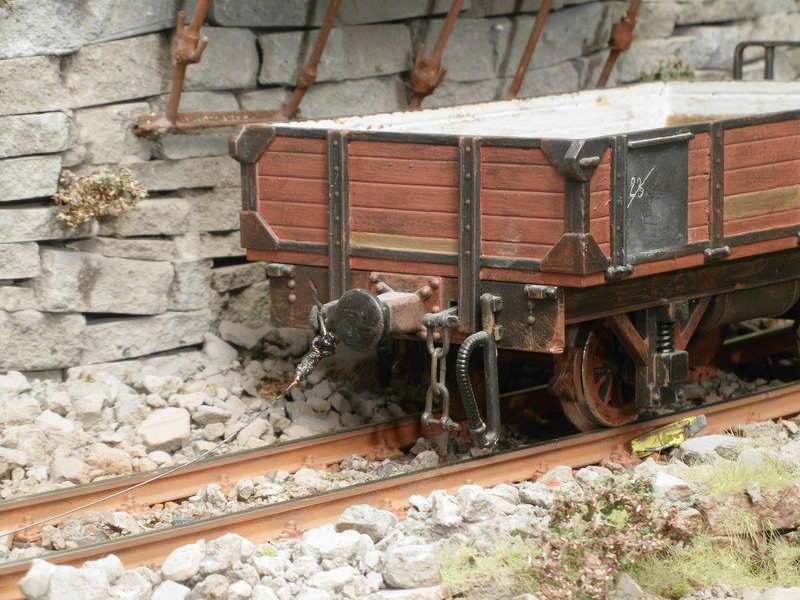

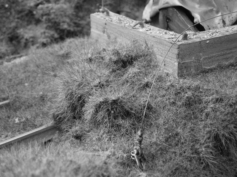

wird das Stahlseil von der Lok zum oben sichtbaren Spill gezogen:
vsk1392 (Kellerbahner)
Die Plane ist schon heruntergezogen
vsk1393 (Kellerbahner)
und der Schäkel, wartet darauf befestigt zu werden:
vsk1394 (Kellerbahner)
So in den Haken eingehakt:
vsk1395 (Kellerbahner)

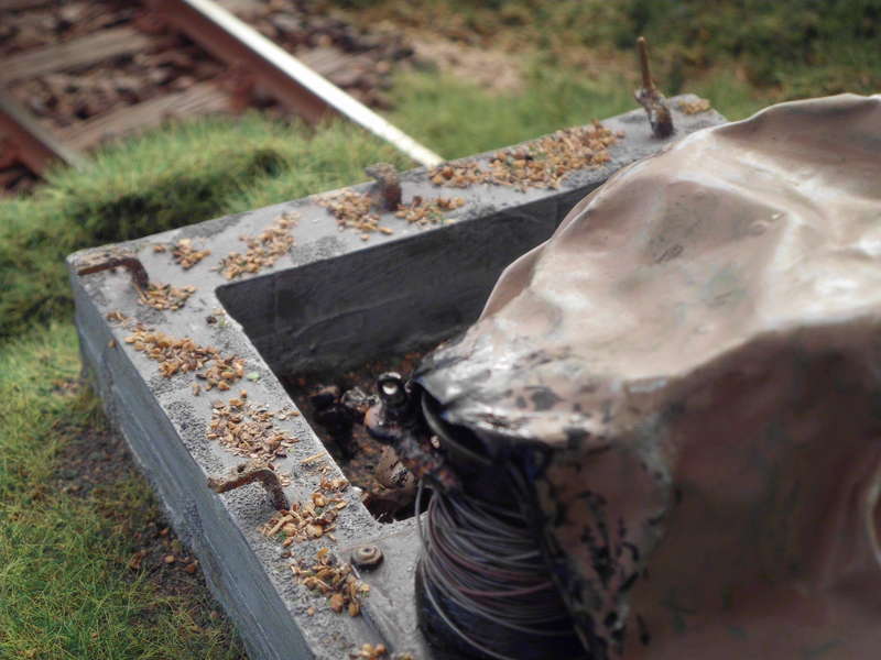

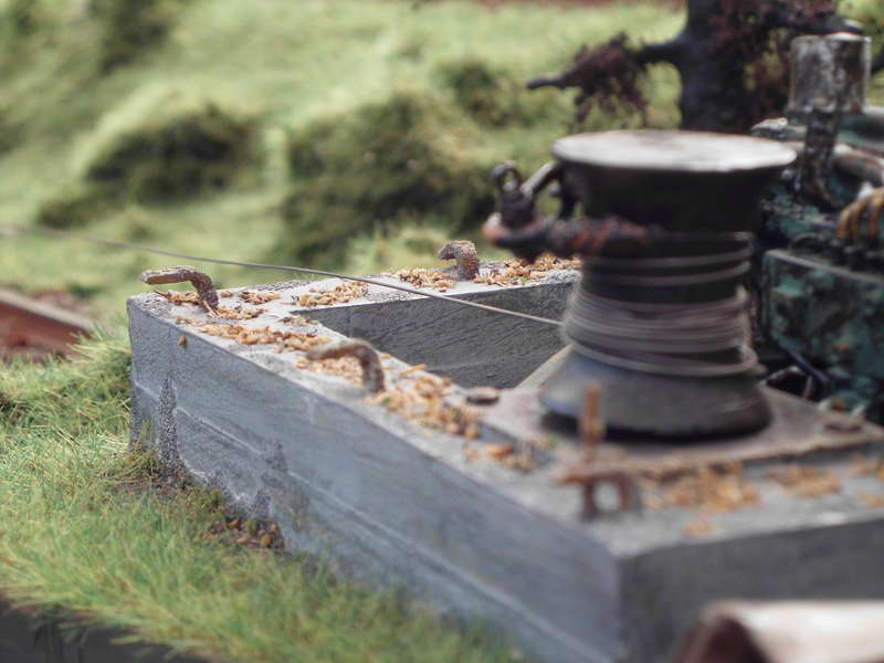

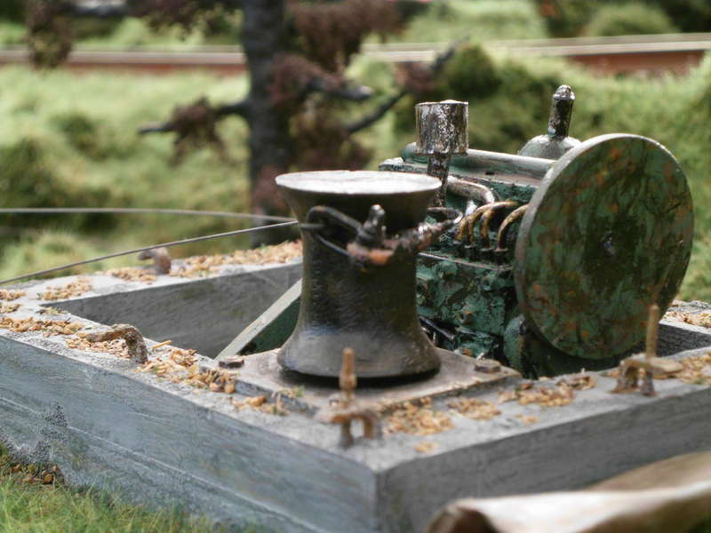

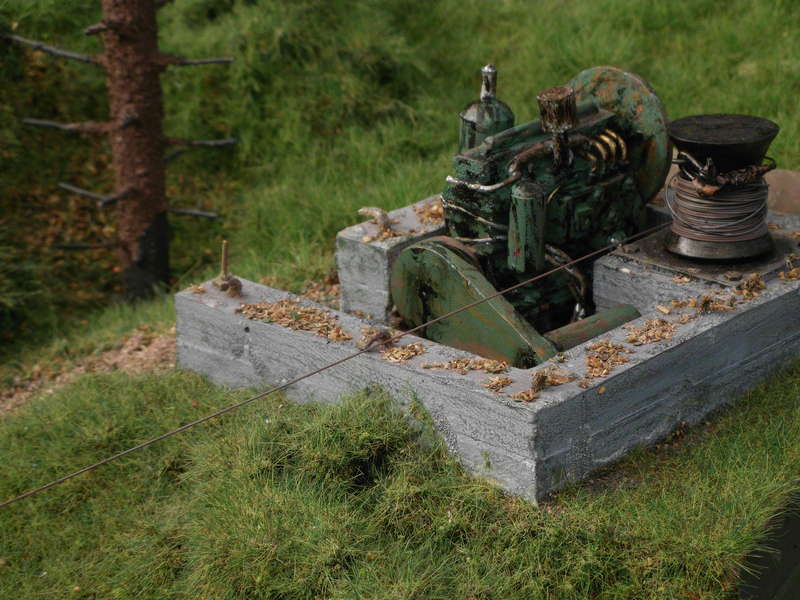

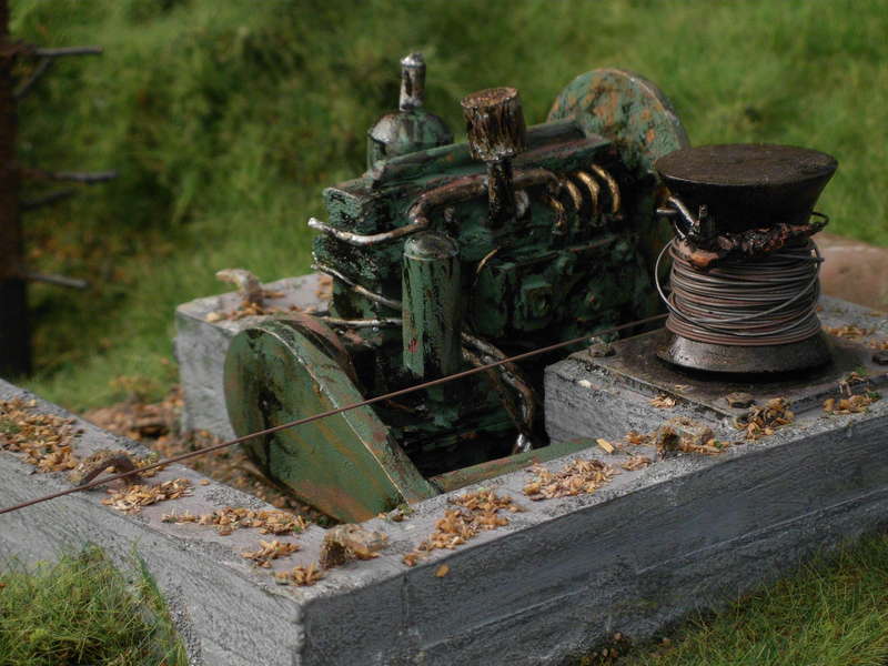

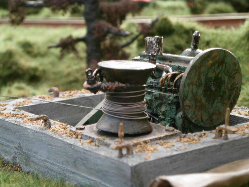

wird der Spillmotor gestartet:
vsk1396 (Kellerbahner)
und das Seil so weit aufgezogen:
vsk1397 (Kellerbahner)
das der Wagen angezogen werden kann:

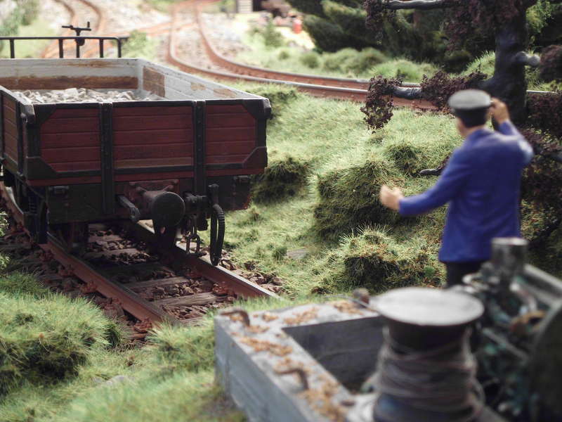

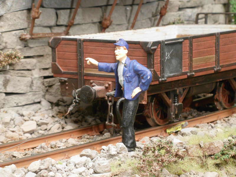

Der Bahnarbeiter der den Spill bedient geht auf dem Weg das Gleis entlang:
vsk1401 (Kellerbahner)

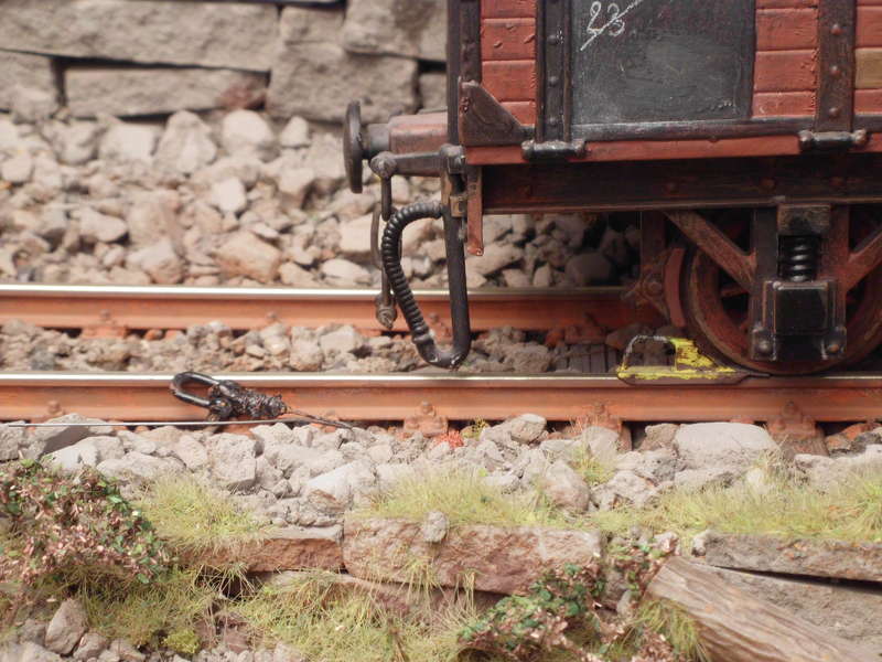

zurück zum jetzt beladenen Wagen der noch mit einem Hemmschuh gesichtert ist:
vsk1402 (Kellerbahner)

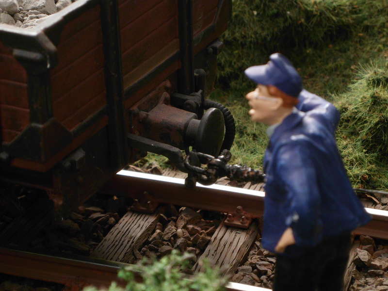

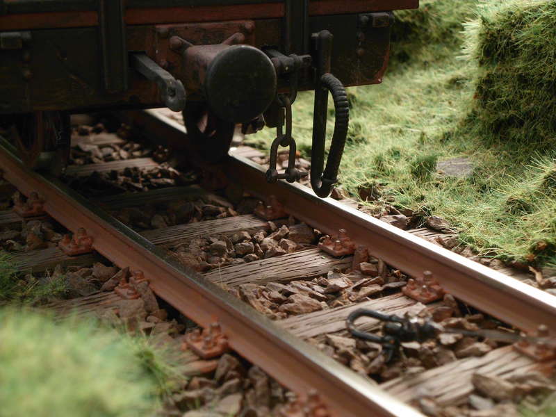

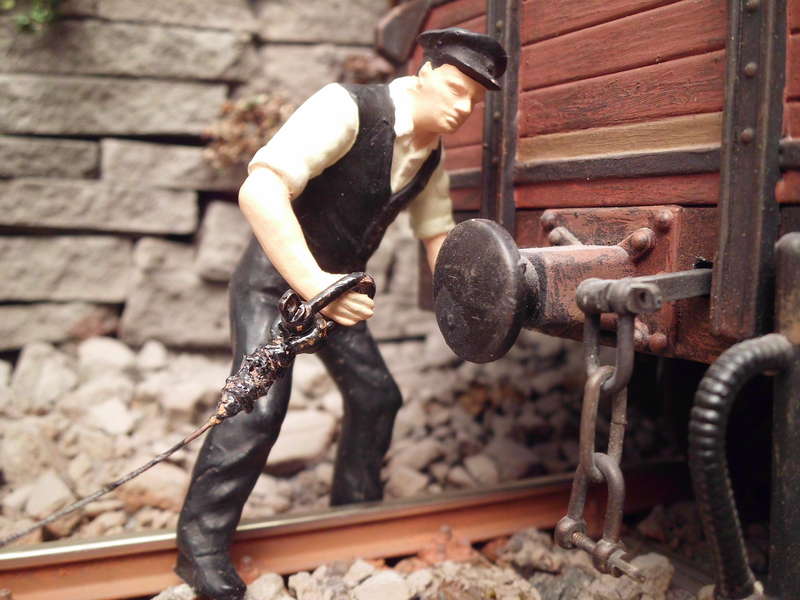

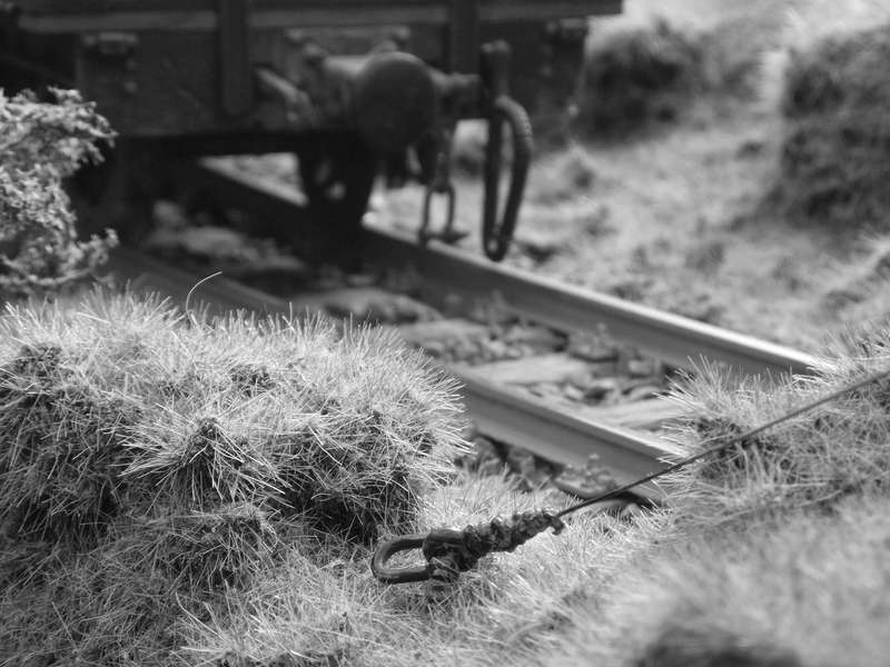

und befestigt den Schäkel am anderen Ende des Zugseils:
vsk1403 (Kellerbahner)
vsk1404 (Kellerbahner)

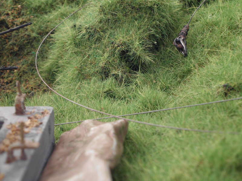

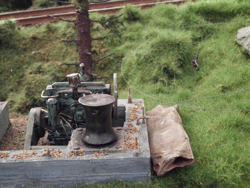

Der Spill startet, das Seil strafft sich:
vsk1407 (Kellerbahner)
und wird links am mittleren Spill umgelenkt:
vsk1408 (Kellerbahner)
vsk1409 (Kellerbahner)
In dieser ´Totalen´ scheint das Spillen bis jetzt auch gut zu funktionieren:
vsk1410 (Kellerbahner)

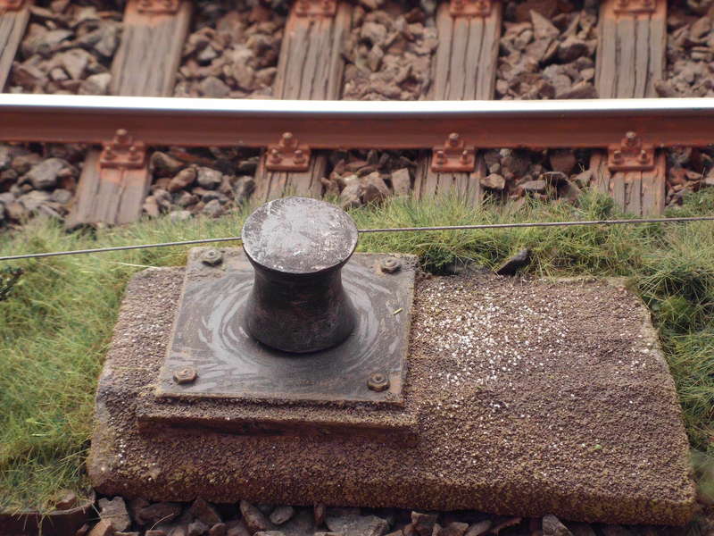

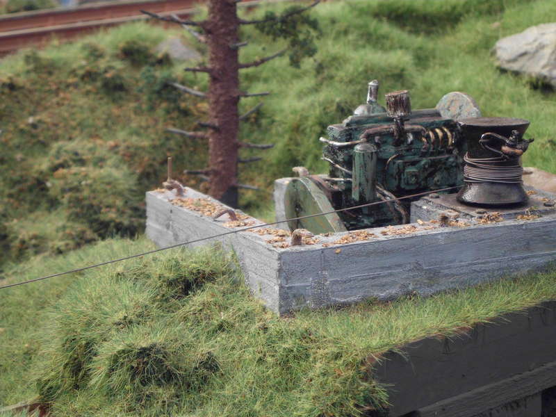

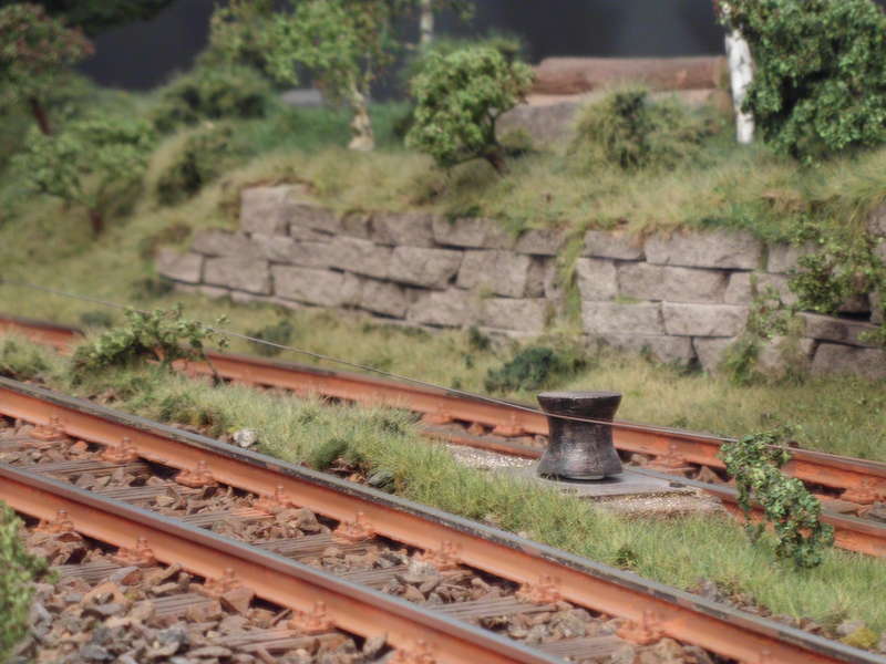

auch der mittlere Spill kommt seiner Arbeit nach:
vsk1411 (Kellerbahner)

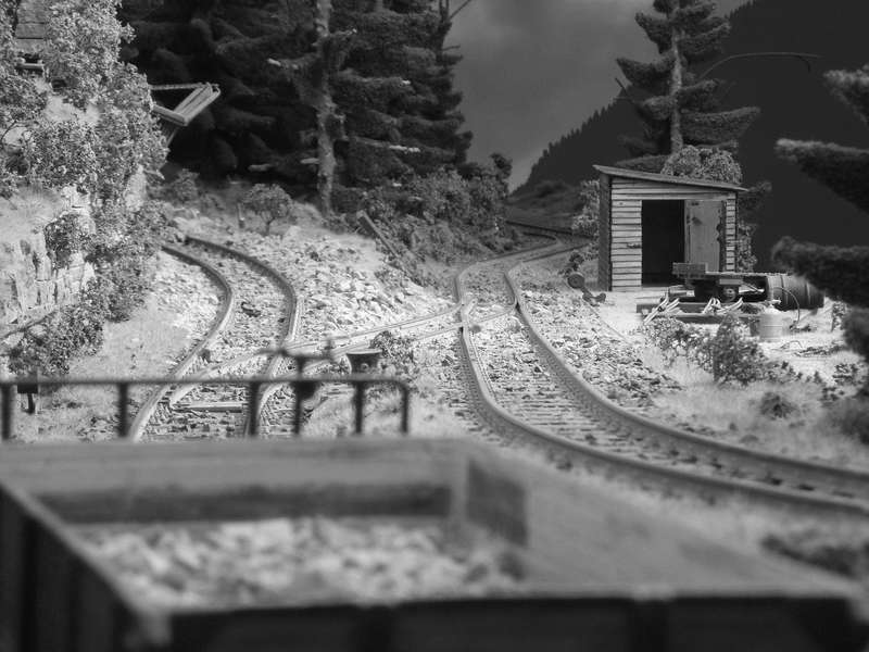

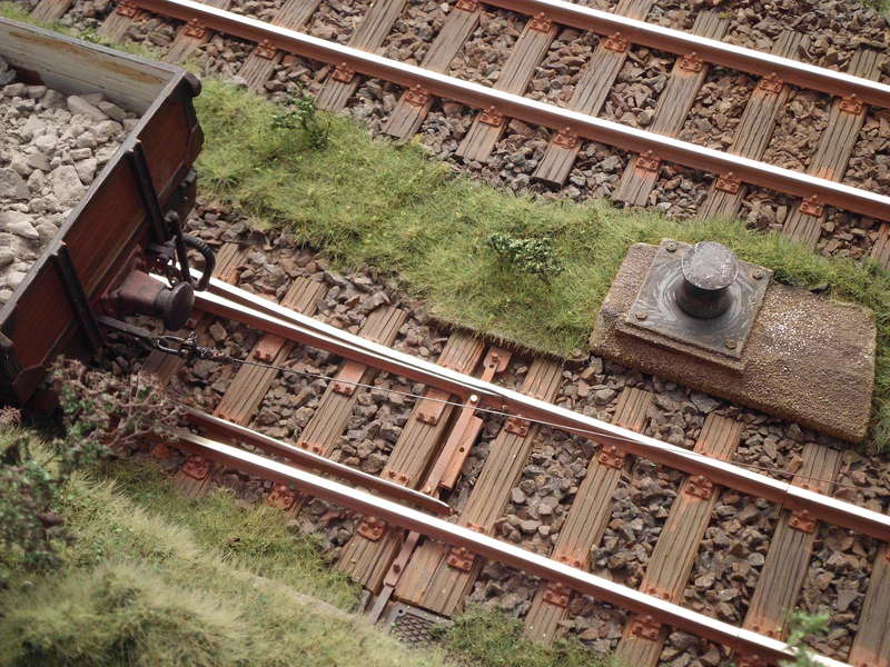

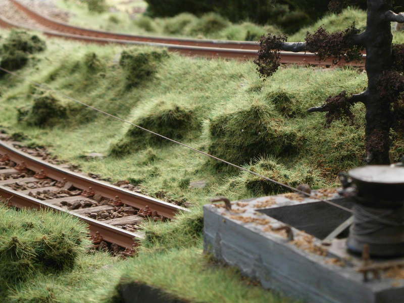

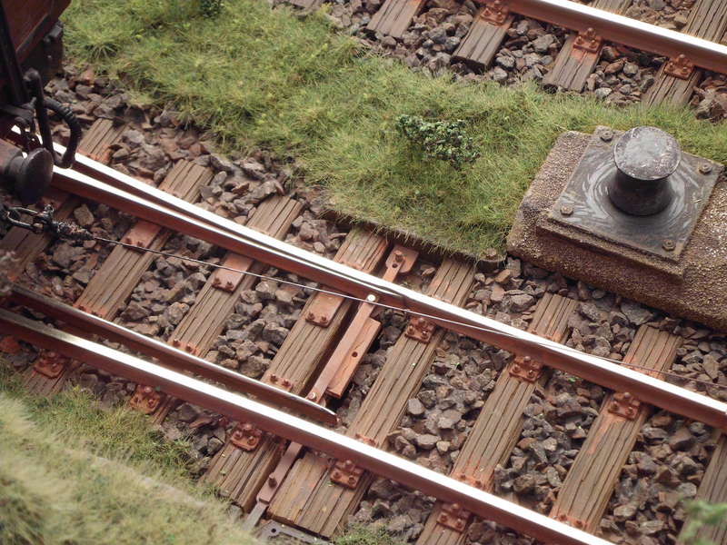

jedoch wird auf diesem Bild so langsam das Problem klar :shock: :

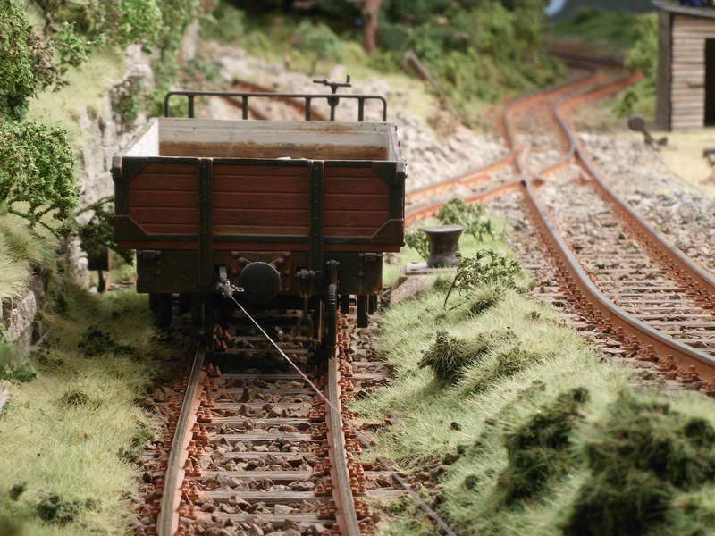

vsk1412 (Kellerbahner)
Kommt ihr drauf :?: :?: Das ist mein Problem:

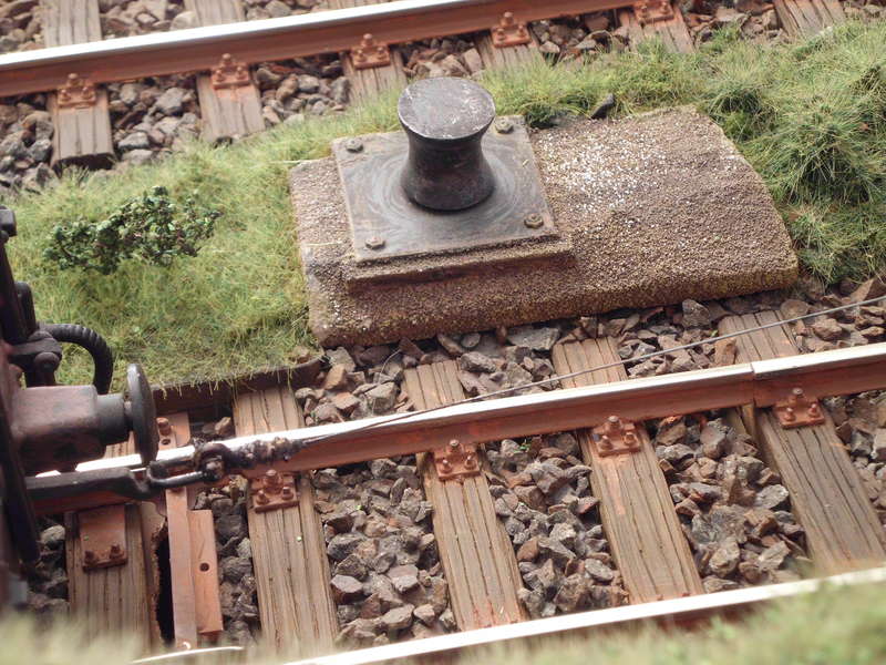

vsk1413 (Kellerbahner)

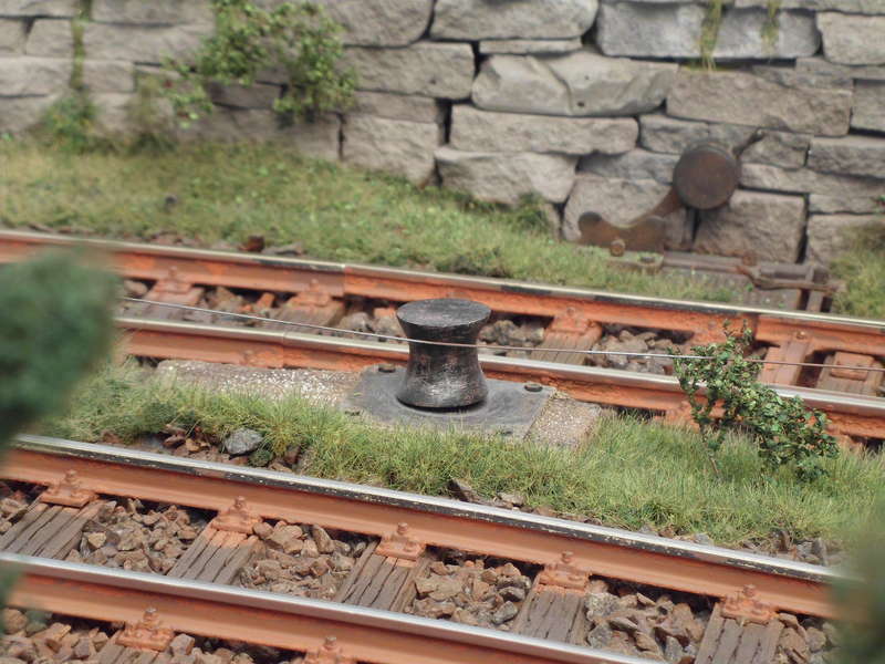

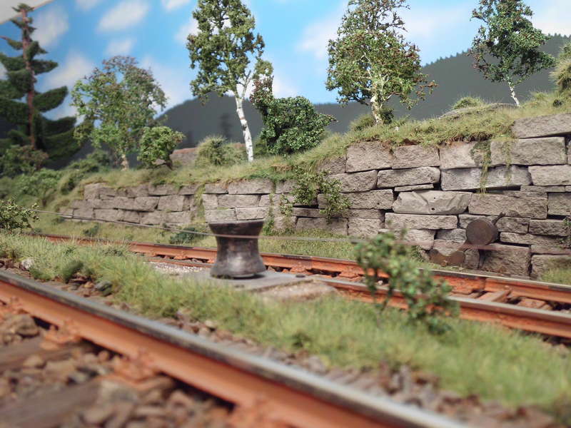

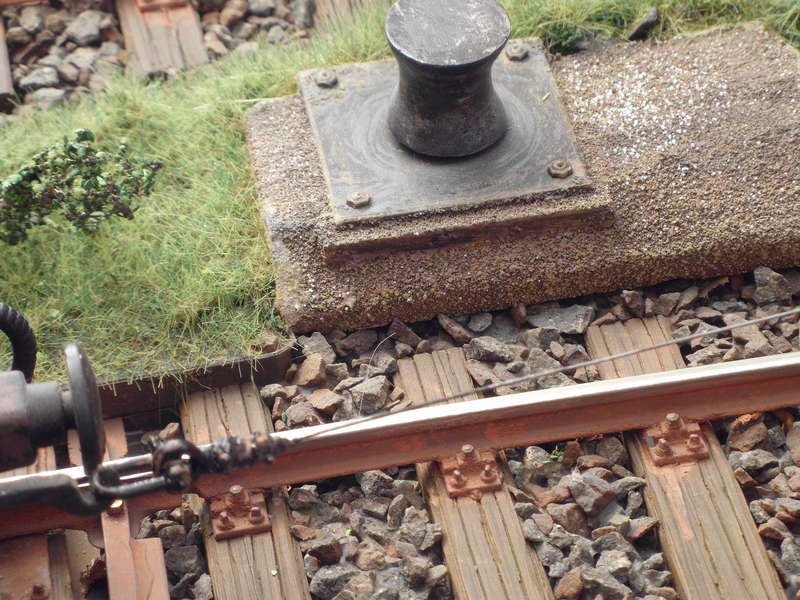

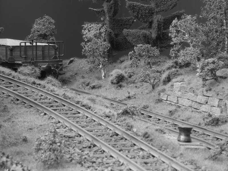

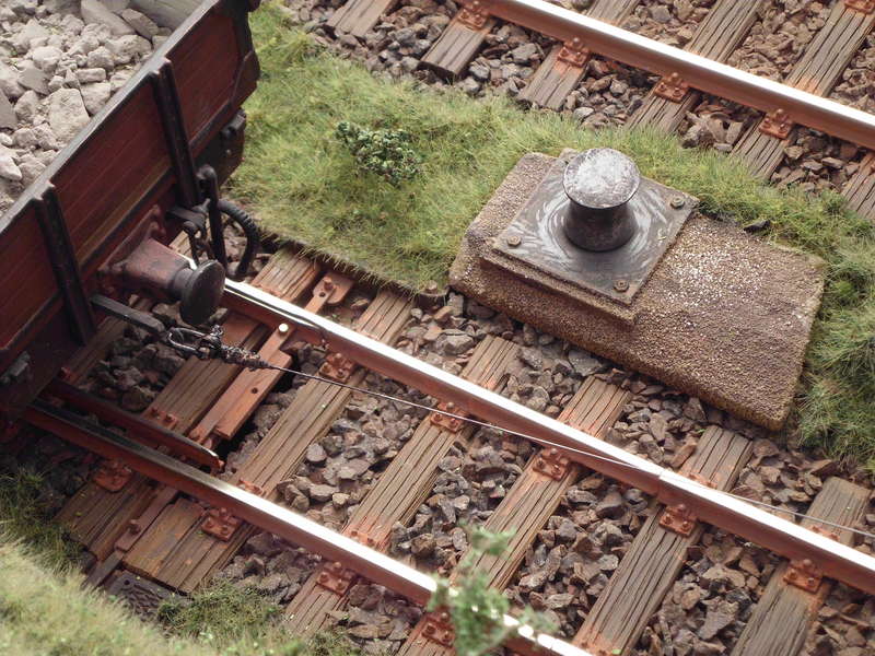

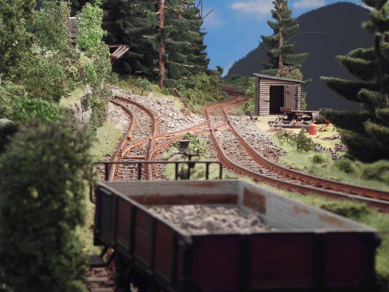

Was hatte dieser Spill oder Umlenkrolle in der Mitte der Strecke, direkt an der Weiche für eine Funktion ?
Jedenfalls kann wenn das Seil so am mittleren Spill umgelenkt wird der Wagen nicht zurück ins Ausziehgleis gezogen werden :nein: :gruebel: :

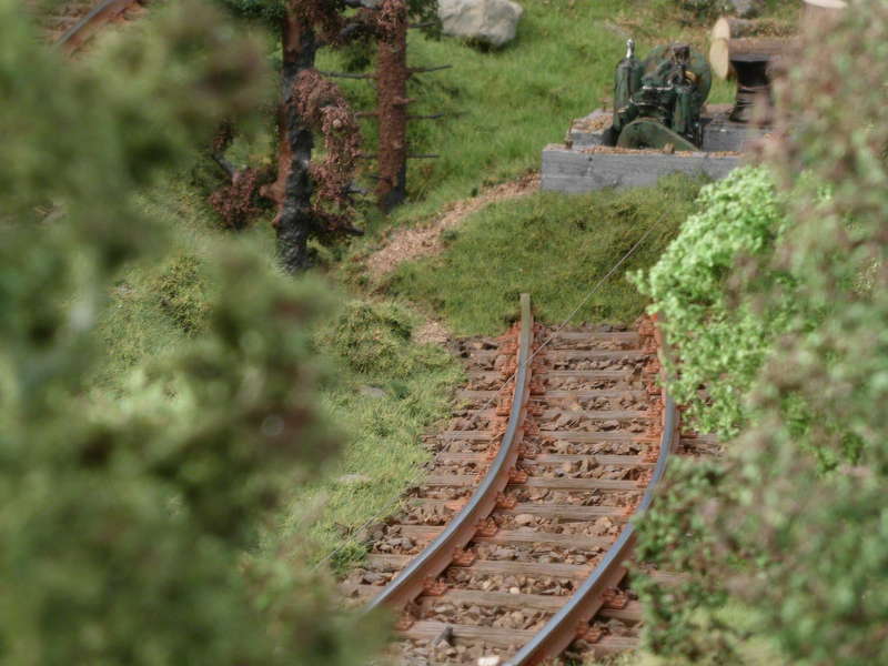

vsk1414 (Kellerbahner)

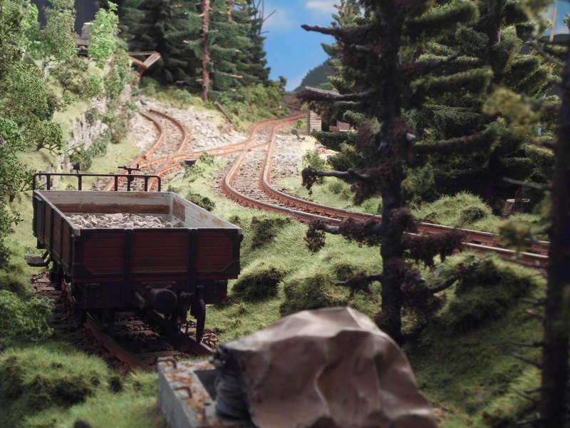

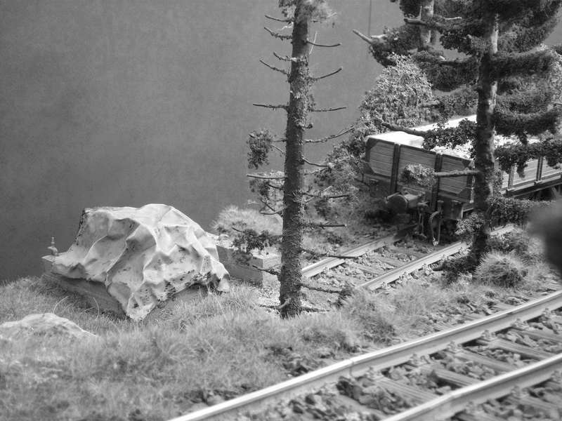

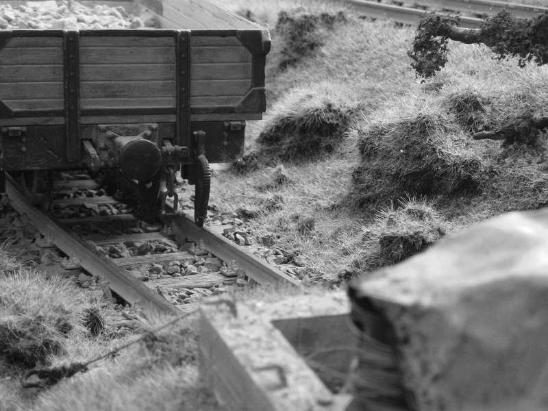

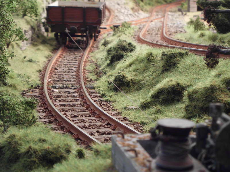

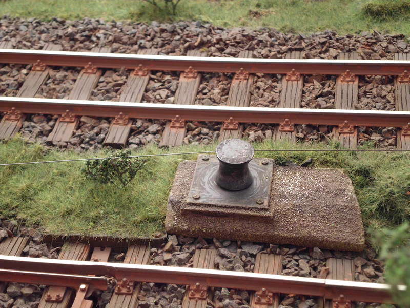

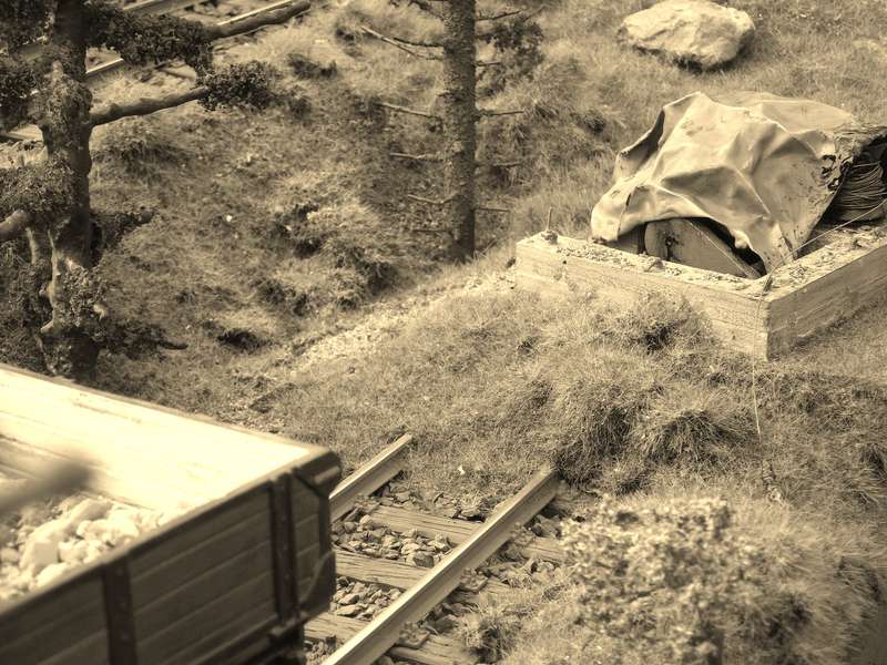

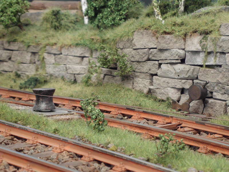

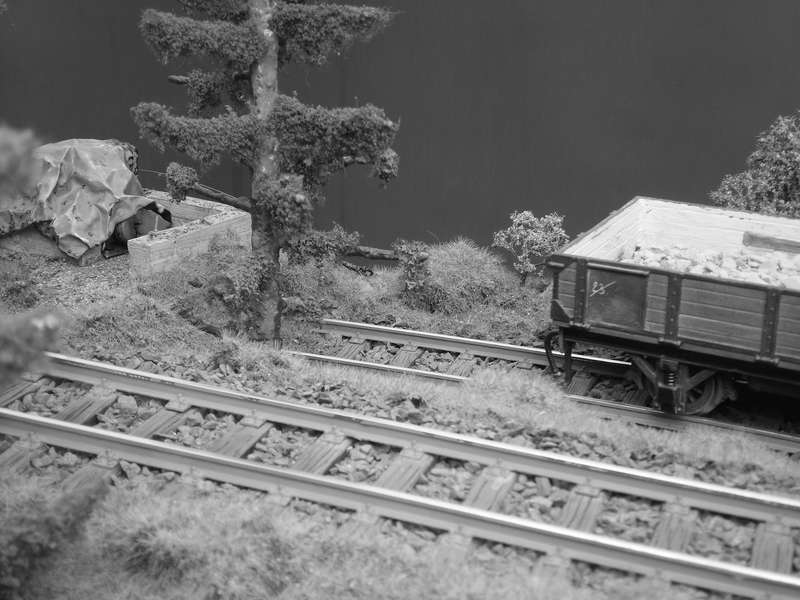

Von der Sturzbühne aus betrachtet wird das Problem deutlich :lupe: :!: :
vsk1415 (Kellerbahner)
Der Wagen könnte maximal bis auf die Weiche gezogen werden:
vsk1416 (Kellerbahner)
Nicht mal so weit das der Wagen hinter der Weiche zum Stehen kommen würde :roll: :
vsk1417 (Kellerbahner)
Was also ist die Funktion dieser Umlenkrolle :?: :?: :?:
vsk1418 (Kellerbahner)
Jedenfalls ist sie für den Wagenverschub mit dem oberen Spill nicht geeignet :!: :!: :
vsk1419 (Kellerbahner)

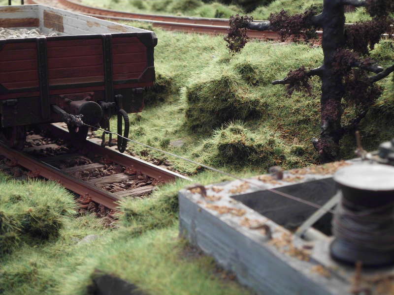

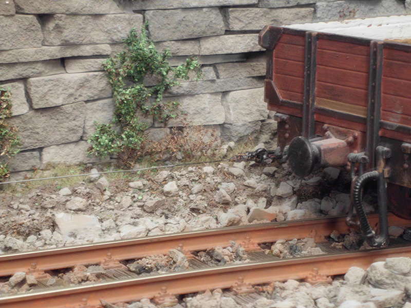

Also wird das Stahlseil:
vsk1420 (Kellerbahner)
nicht am mittleren Spill umgelenkt sondern der obere Spill:
vsk1421 (Kellerbahner)
zieht der Wagen direkt zu sich:
vsk1422 (Kellerbahner)
vsk1424 (Kellerbahner)
Auf diesem Bild wird das noch deutlicher :shock: :
vsk1426 (Kellerbahner)
:arrow: Der mittlere Spill ist für das Zurückziehen des Wagens schlicht unnütz :evil: :!:
Aber egal 8) , der obere Spill kommt seiner Arbeit nach und zieht den Wagen am mittleren Spill vorbei weiter ins Ausziehgleis:

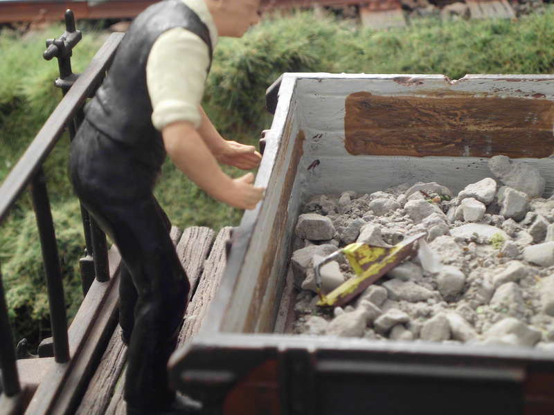

Der Hemmschuh wurde an der Steinrutsche nachdem der Wagen beladen war auf das Ladegut geworfen:
vsk1429 (Kellerbahner)
und kann unter genauer Anweisung des Vorarbeiters den Wagen sichern:

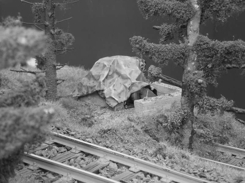

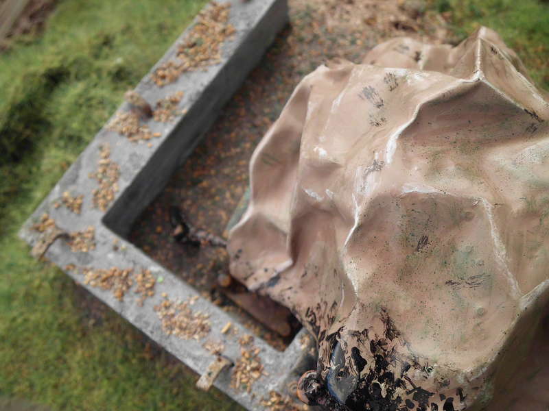

Nach positiver Bestätigung schnell die Plane über den Spillmotor gezogen:
vsk1434 (Kellerbahner)
bevor es wieder anfängt zu regnen und alles zu naß wird:
vsk1435 (Kellerbahner)

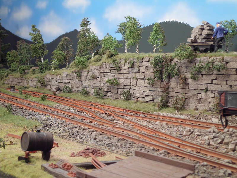

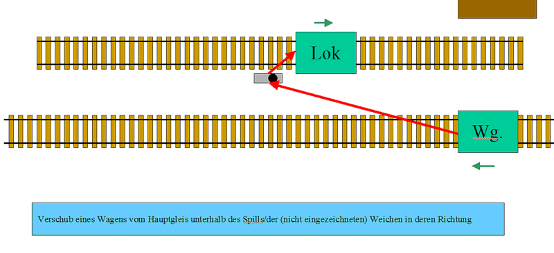

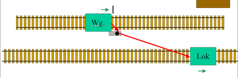

beim Lesen deiner Fotoreportage kam mir eine Idee für die Funktion des mittleren Spills: Ich könnte mir vorstellen, dass man diesen Spill benutzt hat, um den Wagen direkt vom durchgehenden Hauptgleis über die Weichen in das Ladegleis zu ziehen. Dafür wäre dieser zusätzliche Umlenkpunkt sicher nützlich.
Schön zu sehen, wie sich dein Harzwald über die Jahre verdichtet hat. Bäume kann man nie genug haben :wink:

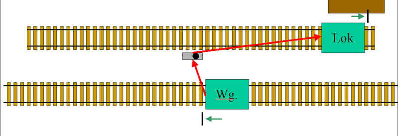

Achim (hallo Achim !),
weist auf das hin was die o.g. Legionen davon abhält weitere Teile fertig zu stellen: die Bebauung anderer Stellen und die Errichtung funktionierender Technik - auch wenn sie nicht unbedingt römischer Provinienz ist ... :wink: :wink:
Achim, Dein Gedanke:

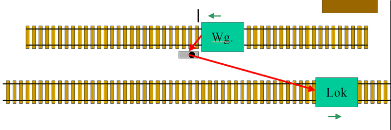

habe ich mir schon oft hin und her überlegt - im wahrsten Sinne (hin/her) :wink: .

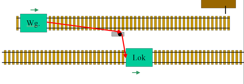

Sicher, ein Wagen könnte mit diesem Spill von Hauptgleis in Richtung der Weiche gezogen werden, aber wo ist dann die Zuglok ?
Ob sie zum ziehen auf dem Auszieh- oder Ladegleis steht, das Ergebnis wäre das Gleiche: der Wagen könnte nur bis zur Weiche aber nicht darüberhinweg gezogen werden.
Das Verholen von Wagen auf dem Auszieh- bzw. Ladegleis hätte dasselbe Problem bzw. Ergebnis.

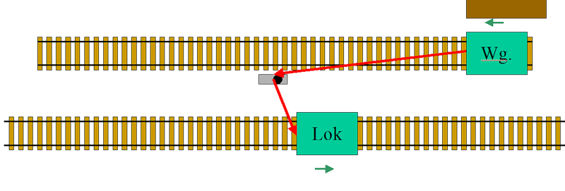

Um diese Gedanke ein wenig zu illustrieren habe ich mal ein bißchen gezeichnet - besser :oops: : Skizzen gemacht:
Hier die Situation, wenn ich Deinen Gedanken, Achim, richtig verstanden habe:
Spillmöglichkeiten 01 (Kellerbahner)
Spillmöglichkeiten 02 (Kellerbahner)
:arrow: der Wagen würde nicht über die Weichen hinweg zu ziehen sein :schlaumeier: .
Aus der anderen, bergseitigen, Richtung wäre kein Spill nötig, da das Gefälle allein dafür sorgen würde einen Wagen in Richtung Spill bzw. Weichen zu befördern - schlicht aufgrund der Schwerkraft.
Und so würde doch das Verholen eines Wagen auf dem Auszieh- in Richtung Ladegleich enden:
Spillmöglichkeiten 03 (Kellerbahner)
Spillmöglichkeiten 04 (Kellerbahner)
:arrow: vor der inneren Weiche, an der Umlenkrolle. Weiter geht es nicht ... :schlaumeier:
Und anders herum: vom Lade- in Richtung Ausziehgleis:
Spillmöglichkeiten 05 (Kellerbahner)
Spillmöglichkeiten 06 (Kellerbahner)
:arrow: dasselbe Ergebnis :schlaumeier: .
Es bleibt mir ein Rätsel was diese Umlenkrolle / dieser Spill direkt an der Weichenkombination für einen Sinn hatte :?: :?: :?: .
Es spricht eben deshalb einiges dafür das doch ein motorisierter Spillbetrieb vorgenommen wurde :ja: .
Und das Fundament am Ende des Ausziehgleises wäre dann eine ideale Stelle dafür :!: :D .
