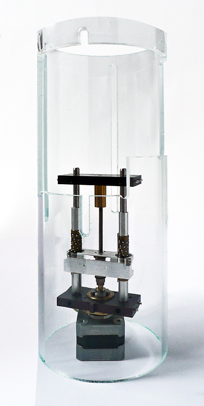

Ursprünglich hatte ich die Idee, die Brücke mit zwei kleinen Spindelantrieben von ehemaligen Digital-Scan-Rückteilen (Baujahr 1991) zu heben.
Plexiglass_schlitzen_05 (fspg2)
Allerdings beträgt hier die Hubhöhe nur ca. 4cm - ich benötige jedoch gut 8cm Hubweg.

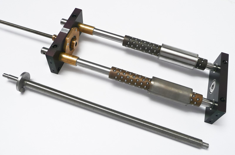

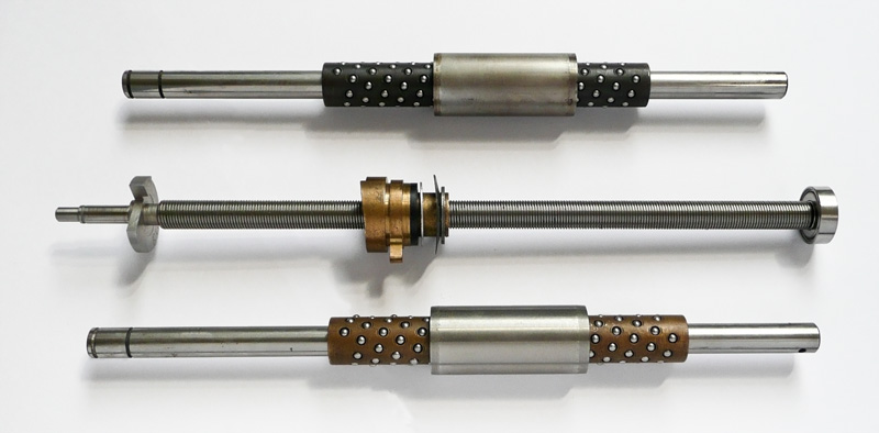

Heute bekam ich von einem Kollegen ein paar Stangen, Kugelkäfige, Gleitlager und Gewindestangen, die bis zur Mitte der 1980-ger Jahre in großen TV-Zoom-Kameras verbaut waren.
alte_Kamerafuehrungen (fspg2)
Die Teile haben genau die richtigen Abmessungen... hmmm... mal sehen, was am Ende dabei herauskommt :wink:

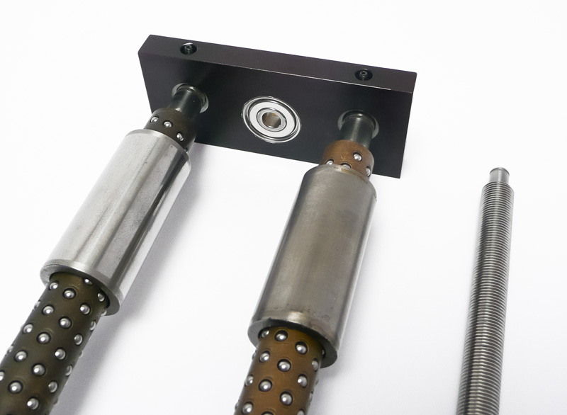

da ich noch nicht alle Teile für die Pneumatikversuche zusammen habe, wurden zwischenzeitlich die beiden Führungen des alten Digital-Scan-Rückteiles gegen die neuen längeren Stangen ausgetauscht. Dazu habe ich die Löcher von 6mm auf 8mm aufgebohrt und die dickeren Führungsstangen mit 2mm Imbusschrauben justiert, ebenso wurde die obere Aluplatte für ein neues Kugellager ausgefräst und dieses eingepresst. Die Gleitlager auf den Kugelkäfigen haben jetzt eine Hubhöhe von rund 9cm - mehr als ich benötige!
Hubmechanismus_01 (fspg2)
Hubmechanismus_02 (fspg2)
Die Spindelstange muss jetzt allerdings noch gekürzt werden, um zwischen die beiden Kugellager (unten Druckkugellager) passend eingesetzt zu werden.

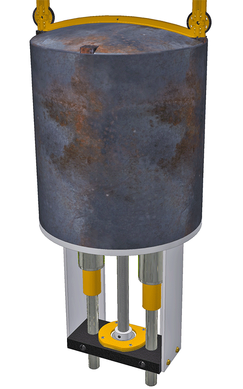

Ich habe jetzt ein wenig gezeichnet und werde die zwischenzeitlich begonnene Spindelstangenlösung weiter verfolgen. Ich hoffe, die entsprechend gekürzten Gewindstangen bald zu bekommen, so dass ich die folgende Animation ins Modell umsetzen kann.
Hubeinheit_Traeger_Montage_01 (fspg2)
Eine runde 6mm Aluminiumplatte wird durch die Spindeleinheit gehoben und gesenkt. Der Schwimmbehälter sitzt dabei auf dem genutenen Rand der Aluplatte. So habe ich eine gleichmäßige Abstützung. Die kleinen Laufrollen werden dabei keine großen Belastungen aushalten müssen.
