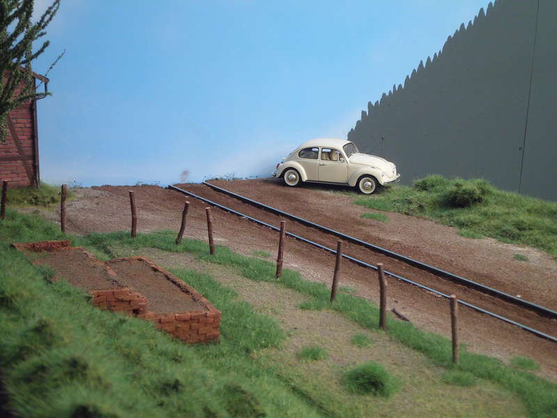

Hallo Sonderfahrts-Interessierte,
jetzt ist die Tour für die Fahrgäste die in Wieda zustiegen zu Ende :cry: - die Haltestelle Wieda (und der geparkte Käfer) wartet auf die Ankunft des T02:

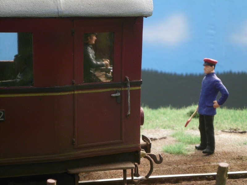

und der Aufsichtsbeamte sichert den Betrieb:
vsk1291 (Kellerbahner)

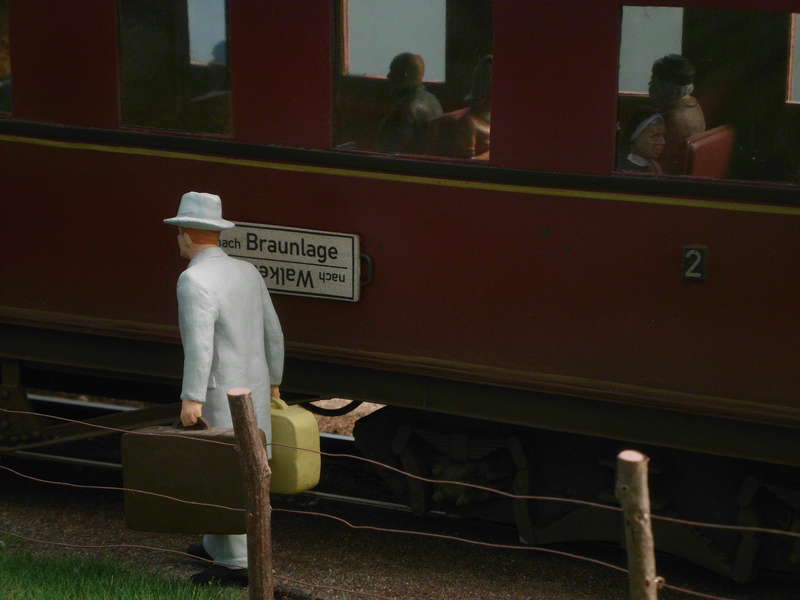

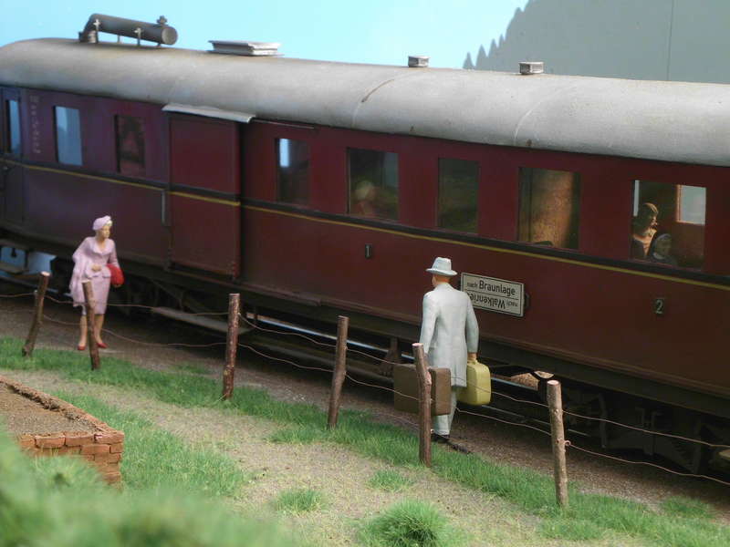

Ob der Herr mit seinen Koffern auf dem Brocken war ? Oder doch eher auf Urlaub in Schierke ?:
vsk1292 (Kellerbahner)

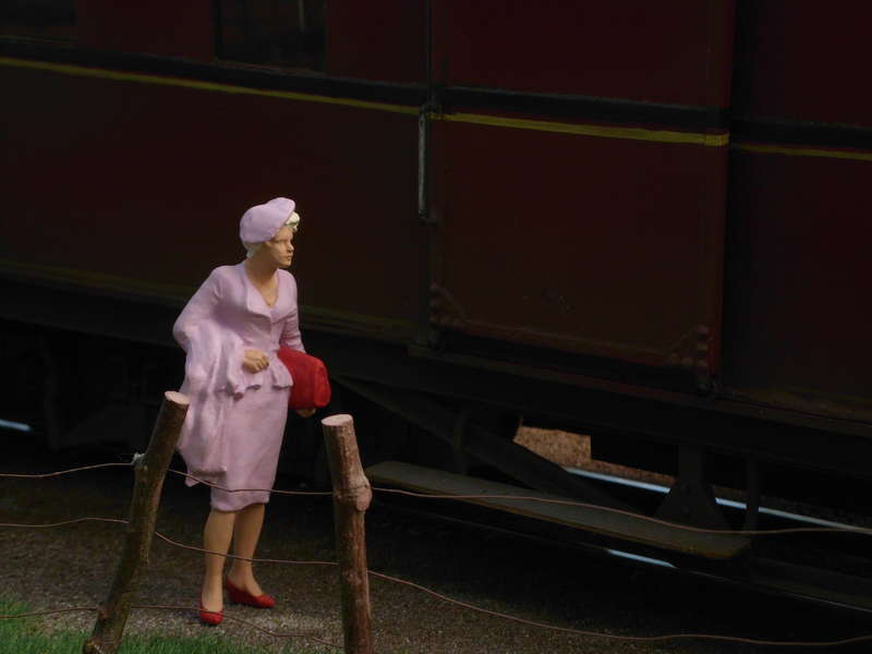

Ist das seine ihn abholende Frau ? Oder eher sein Kurschatten für einen längeren Aufenthalt in Wieda :wink: :wink: ?
vsk1294 (Kellerbahner)

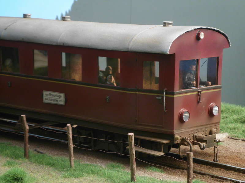

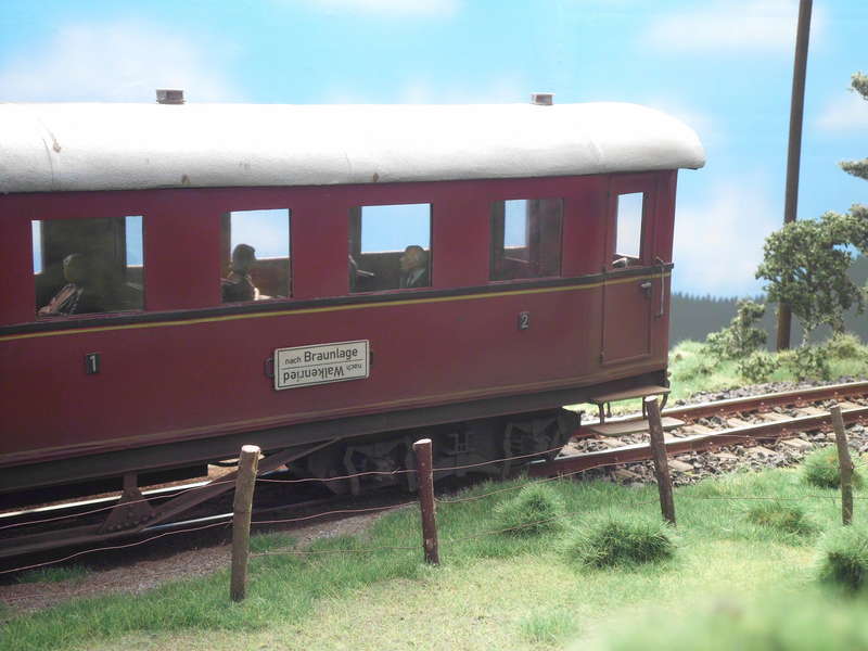

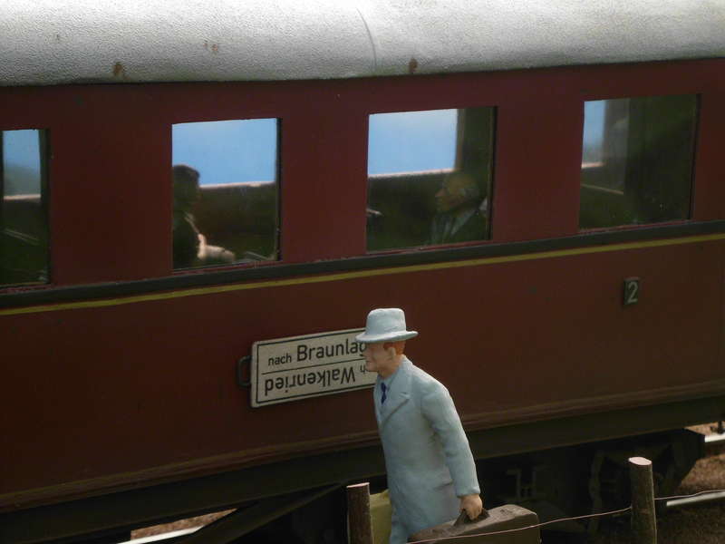

Wir wissen es nicht :gruebel: ... Jedenfalls eilt er an den Fahrgästen im T02 vorbei:
vsk1295 (Kellerbahner)

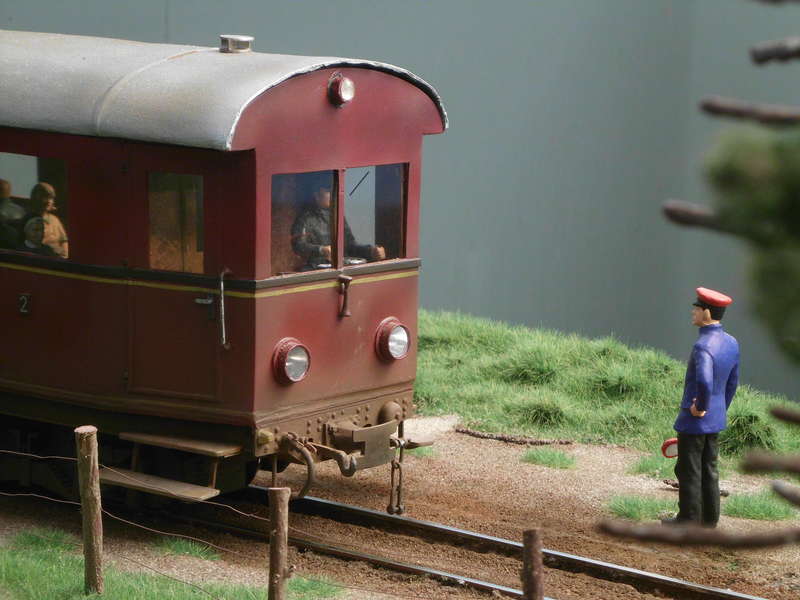

die noch weiter Richtung Walkenried fahren wenn der Aufsichtsbeamte sein Gespräch mit dem Fahrer beendet hat:
vsk1296 (Kellerbahner)

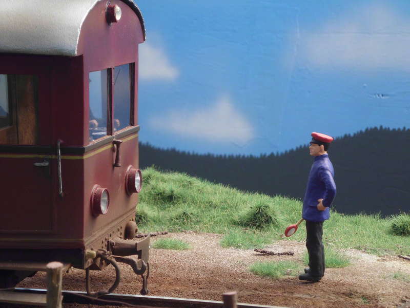

jetzt scheint es soweit zu sein:
vsk1299 (Kellerbahner)

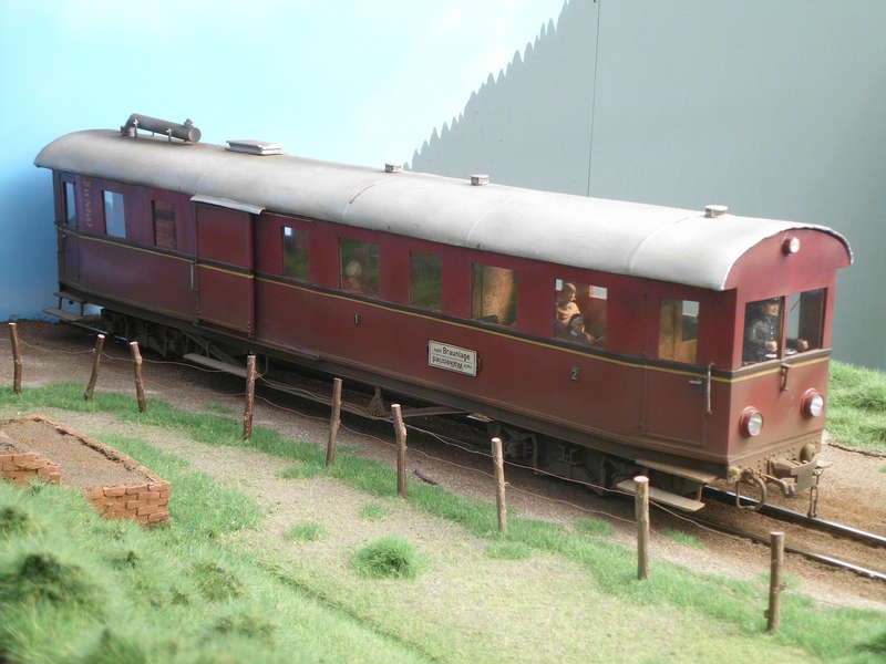

der T02 ist wieder abfahrtbereit:
vsk1300 (Kellerbahner)
und hat mit seiner Abfahrt aus Wieda fast seine Sonderfahrt beendet :flower: .

Bild 1284 - ganz ohne Fahrzeug - zeigt die Höhen-Tiefenwirkung auch besonders eindrucksvoll, auch 1291 (mit TW und dem Mann mit der Kelle) !

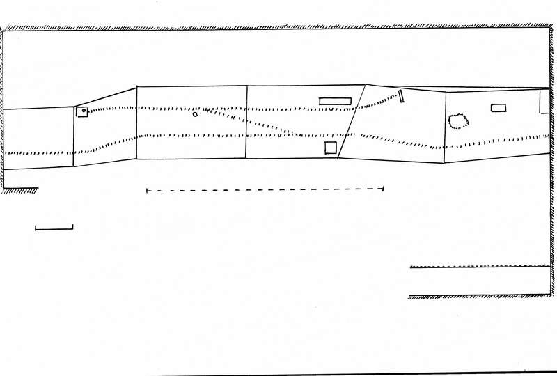

Um Dir die Längen und Abstände am Set noch genauer zu erläutern und Deine Frage
kannst du mal angeben, wieviel cm das ca. sind vom vorderen Modulrand bis zur Kulisse ?
zu beantworten, hat Dir Bob seine Szenenskizze mitgebracht:
vsk1300a (Kellerbahner)
Sein Plan ist ziemlich genau in 1:20 gehalten (der waagerechte Strich links unten entspricht 20 cm).
Die Winkel der Segmente 2 und 5 (von rechts nach links gezählt) sind real etwas stärker ausgeprägt.
Die U-förmig verlaufenden, schraffierten, rechtwinkligen Einfassungen sind die Wände und dort sind die Hintergrundkulissen (Harzberge, blauer Himmel mit Wölkchen) fixiert.
Die gestrichelte Linie unterhalb der Segmente ist die in allen 3 Raumachsen bewegliche Kulisse. So kann das von Dir hervorgehobene
echte[s] Brocken-Höhegefühl
erreicht werden 8) 8) . Auch hierfür muß Bob mit seiner Crew einige Einstellung ausprobieren bis es paßt :? :roll: .
Ach ja, die Abstände:
:arrow: zur Wand hin (also der fixen Kulisse): zwischen 50 und 70 cm
:arrow: der Abstand zu beweglichen Kulisse kann zwischen 20 und 80 cm variiert werden (meist um 30 cm)

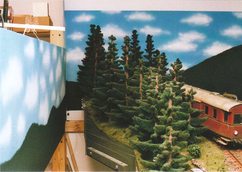

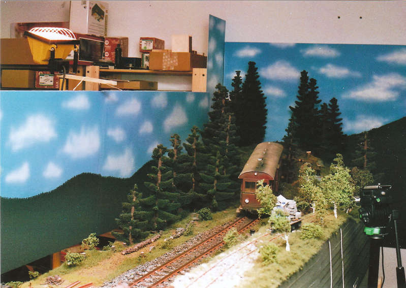

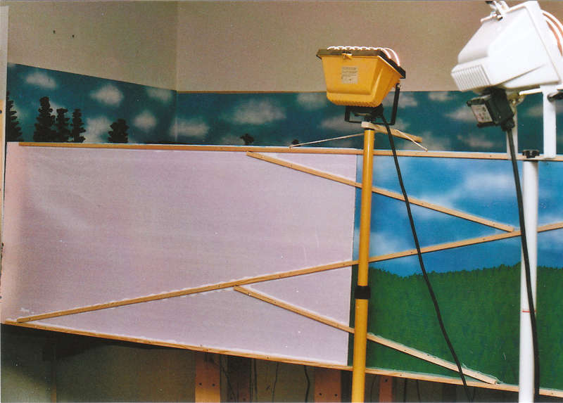

Hier ein paar Bilder vom Set, die Dir die Abstände und Kulissenarbeit etwas illustrieren :idee: :
die Strahler und bewegliche Kulisse:
vsk1303 (Kellerbahner)
der Abstand der beweglichen Kulisse: oben rund 15 cm, unten rund 40 cm (in dieser Einstellung):
vsk1304 (Kellerbahner)

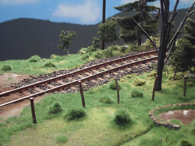

hier ein Gefühl wie die ´Höhenwirkung´ erzeugt wird und rechts der Abstand zur fixen Kulisse - gerade ausreichend für das Stativ 8) :
vsk1305 (Kellerbahner)

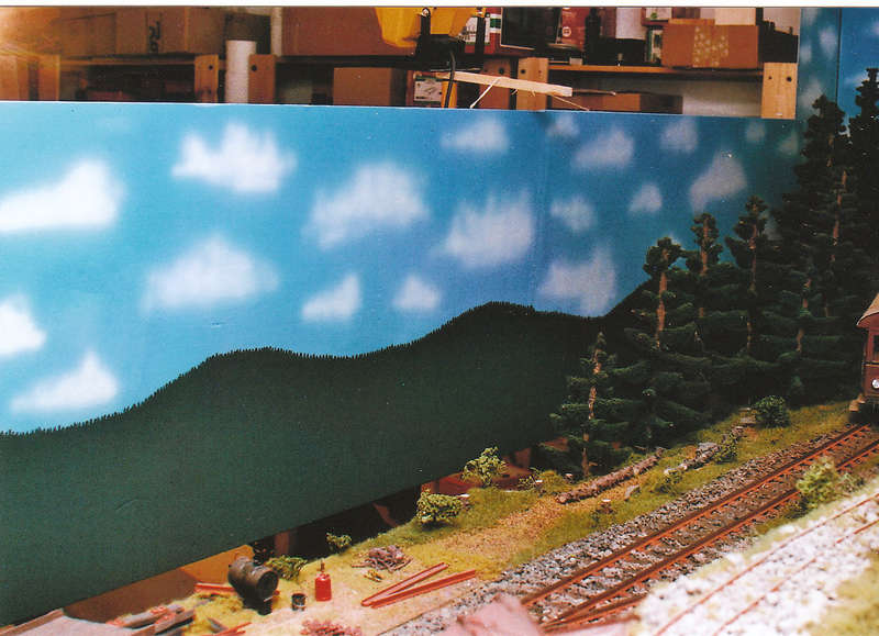

und nochmal die bewegliche - der Abstand zur Segmentkante und die ´Höhe´:
vsk1306 (Kellerbahner)
