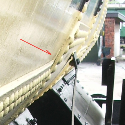

Das Bild auf Seite 23 (Mitte) löst das Rätsel:
An den Halbschüssen verbleibt jeweils eine zu schwächende "Fahne", die man auch hier sehr schön sehen kann:
Hallo Frithjof, würdest du diese Lösung gelten lassen?
Gruß Andreas

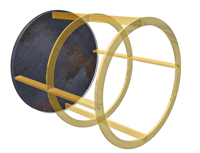

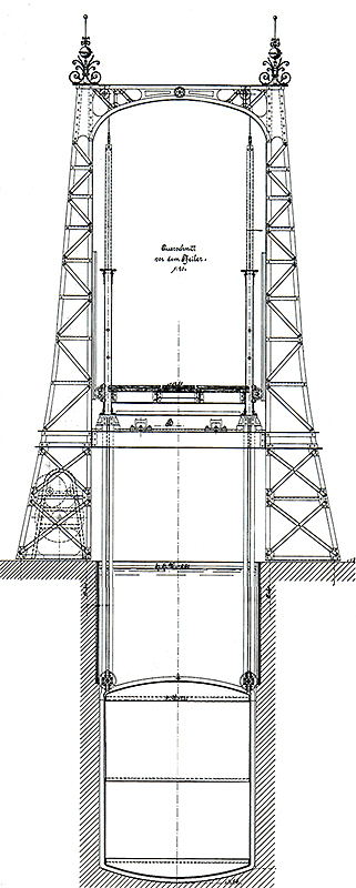

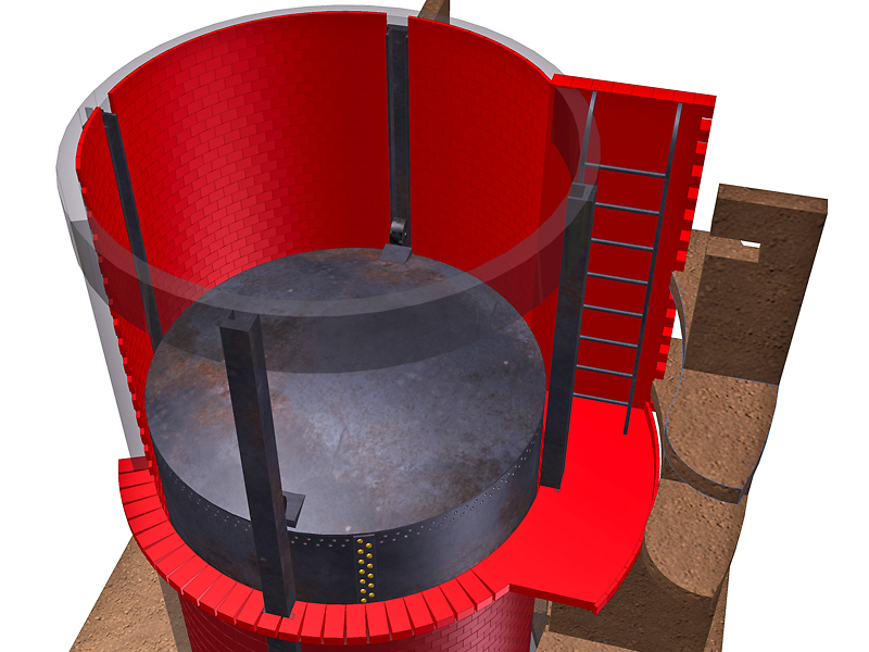

Aus den beiden Skizzen des Schwimmkörpers (vom 29.12.2012) sieht man zwei verschiedene Ausführungen.
Welche Version des Schwimmes im Jahre 1900 tatsächlich gebaut wurde, konnte ich nicht in Erfahrung bringen. Zumindest der Turm der folgenden Abbildung ist auf keinem der bekannten Fotos zu sehen. Gut zu erkennen ist hier allerdings die Winde, mit der die Gegengewichte auf die Brücke herabgelassen wurde, wenn eine Feldbahn bei Hochwasser die Brücke passieren sollte.

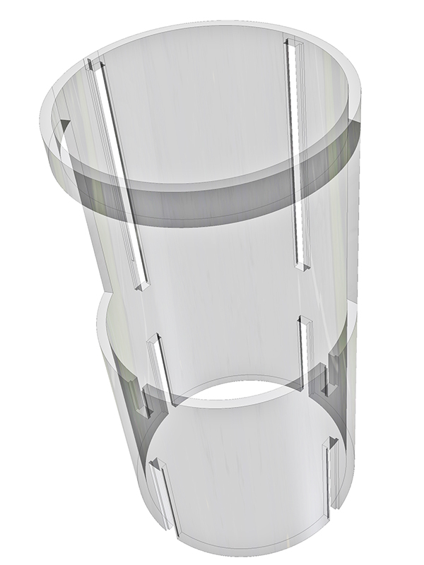

In der bisherigen Nachbildung des Schachtes bin ich von zwei in das Mauerwerk eingelassenen U-Profilen für die Führungsrollen ausgegangen.

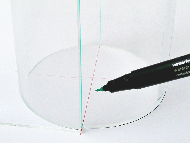

Heute habe ich ein neues Plexiglasrohr mit Nuten für vier Profile gefräst. So erhalte ich eine wesentliche sicherere Führung für den Schwimmkörper.
Plexiglass_schlitzen_01 (fspg2)

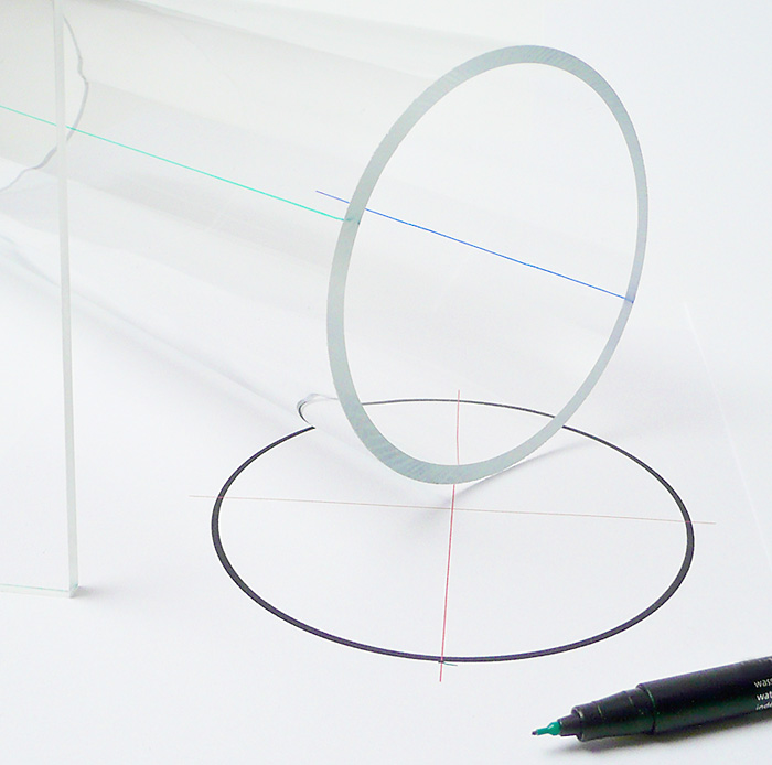

Mit Hilfe einer Zeichnung und eines rechtwinkligen Plexiglasreststückes als Anschlag (anstelle eines Geo-Dreieckes) wurden die vier Markierungen auf das Plexiglasrohr übertragen.
Plexiglass_schlitzen_02 (fspg2)
Entlang dieser Linien wurden die vier neuen Schlitze gefräst.
Plexiglass_schlitzen_03 (fspg2)

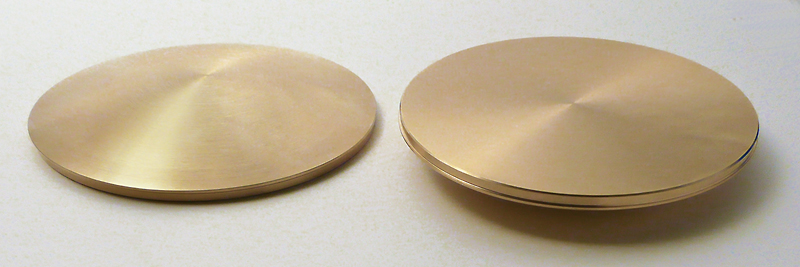

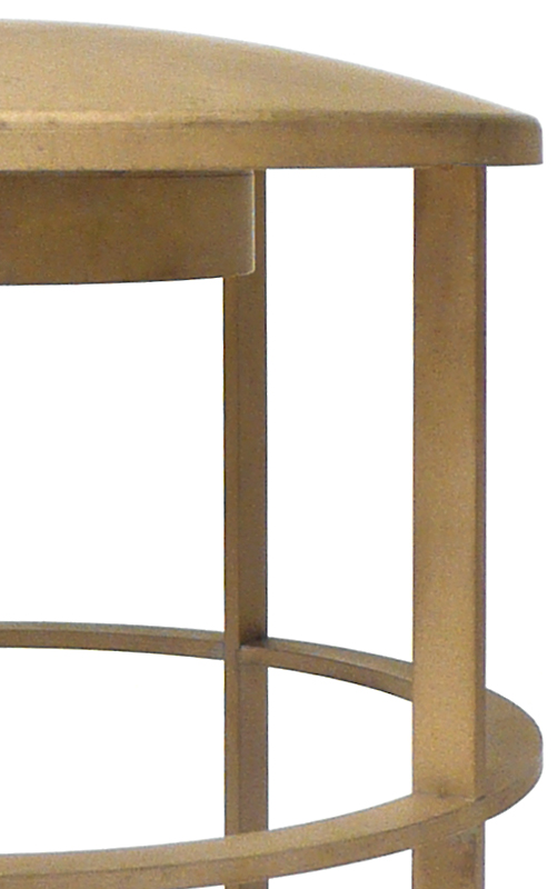

die gewölbten Deckel des Schwimmers wurden inzwischen von einem Kollegen aus Messing gedreht.
Schwimmer_10 (fspg2)
Schwimmer_11 (fspg2)

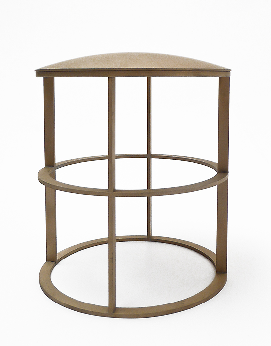

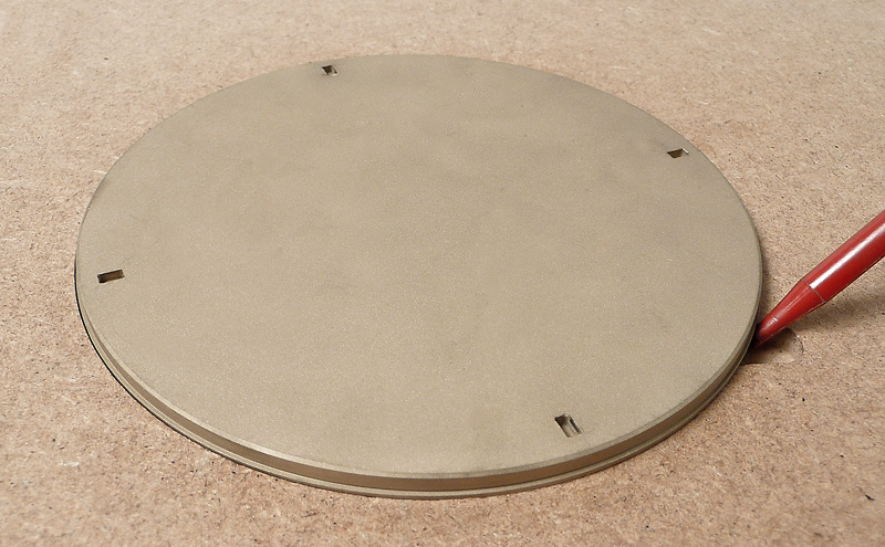

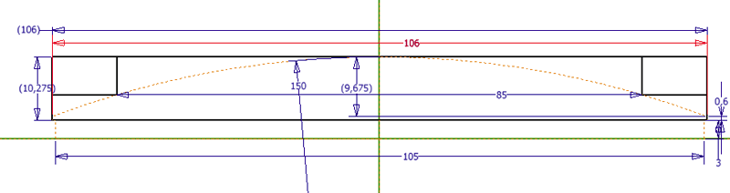

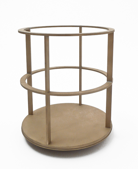

Der Schwimmer hat im Innern vier Stützen und zwei Messingringe.
Schwimmer_14 (fspg2)

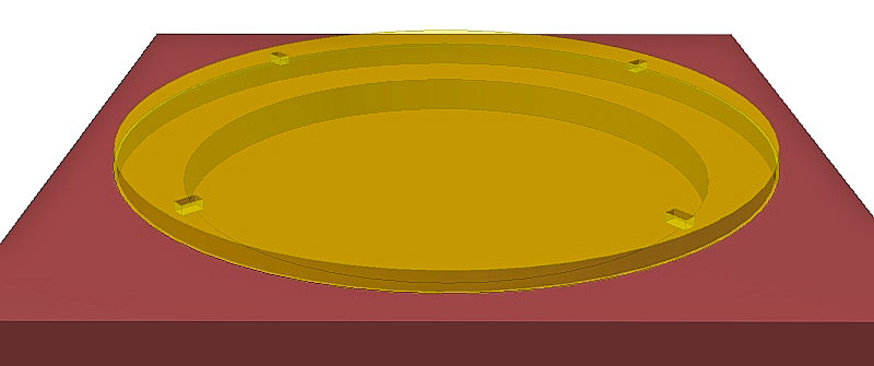

Damit der Deckel mit diesen Stützen eine feste Verbindung eingeht, habe ich mit Hilfe einer MDF-Fräslehre vier kleine Aussparungen von der Unterseite eingefräst.
Schwimmer_12 (fspg2)
Schwimmer_13 (fspg2)
Schwimmer_15 (fspg2)

ich muss Dir Recht geben! Die Wahrscheinlichkeit ist recht groß, dass um 1900 ein Deckel mit 2,5m Durchmesser mit einem gekümpelten Deckel, ähnlich wie bei einem Kesselwagen, ausgestattet war.
Bislang war ich davon ausgegangen, dass der gesamte Deckel aus genieteten "Tortenstücksegmenten" gefertigt waren. Auf im Netz entdeckten Vorbildfotos und Zeichnungen vom Schiffshebewerk Henrichenburg hatte ich solch eine Konstruktion gefunden. Hier hatte der Schwimmer allerdings einen Durchmesser von 8,3m.
Ich wollte die Messing-Nieten mit Hilfe einer Bohrvorrichtung auf den gewölbten Deckel aufbringen und verlöten....
Dein Vorschlag, ist natürlich viel einfacher zu bewerkstelligen!

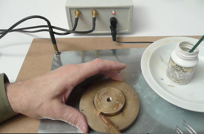

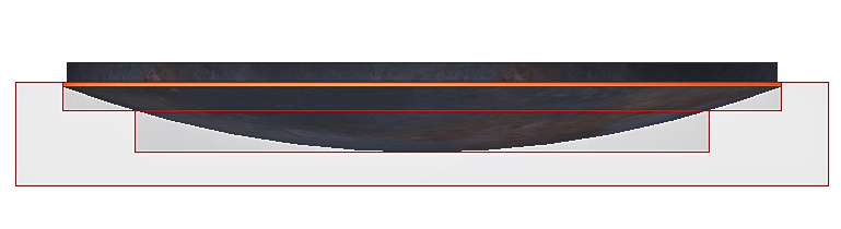

Der gedrehte Messingdeckel wurde erneut in die MDF-Aufnahme gepresst und vier 2mm Löcher gebohrt. Messingrundmaterial von 52mm x 10mm wurde mit deckungsgleichen Löchern versehen. Mit Hilfe von vier 2mm-Messingdrahtstückchen wurden beide Teile zusammengefügt.
Lötzinn, Lötwasser .... und der Widerstandslöter durfte zeigen, was er kann :wink:
Ich war sehr gespannt, ob bei soviel Material die Flamme nicht vielleicht schneller/besser die Teile zusammenfügte.
Schwimmer_18 (fspg2)
Zwei kleine Videos gibt es hier und hier. Die Flamme hat verloren :wink:
Danach konnte der Deckel auf Christians (Danke Dir noch einmal für Deine Hilfe!) Drehbank gespannt werden und der Rand wurde verrundet.
Schwimmer_19 (fspg2)

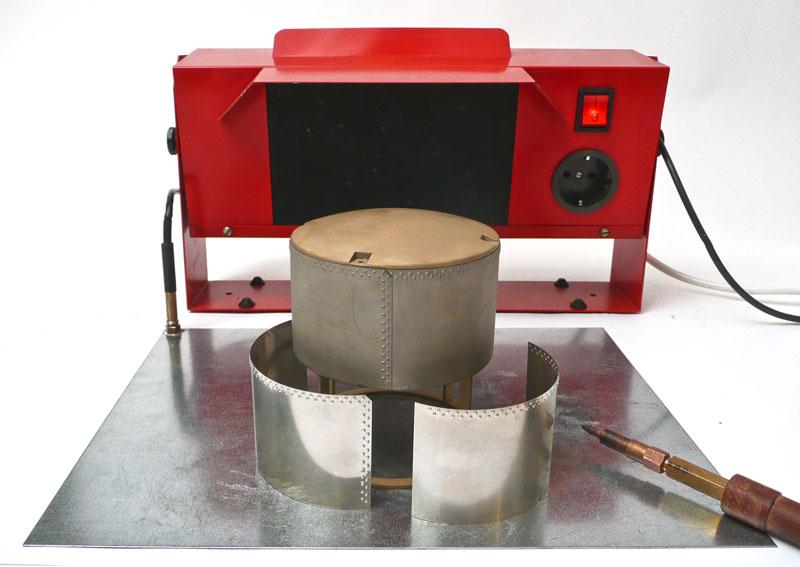

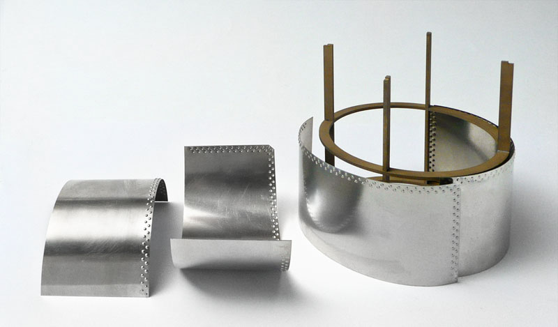

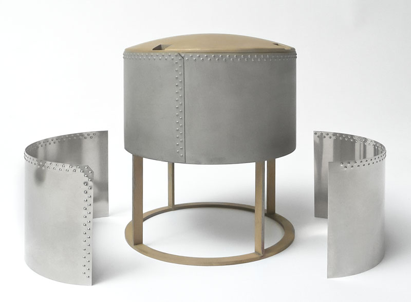

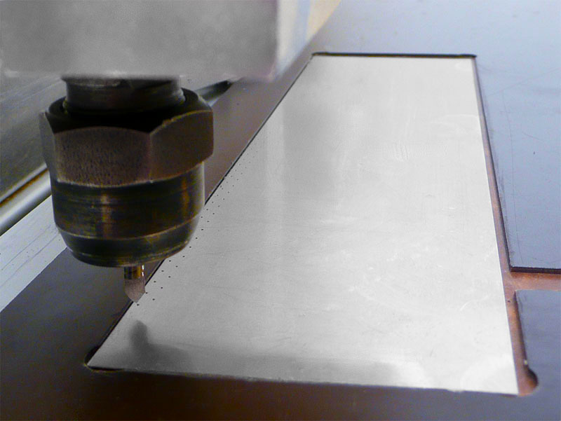

um ein gleichmäßiges Nietenbild in die Blechabwicklung zu bekommen, habe ich die Löcher mit einem V-Fräser 0,13mm tief in die 0,3mm Neusilberbleche angekörnt. Eine Pertinax-Schalblone diente wieder einmal als Anschlag für die genaue Positionierung der Bleche.
Schwimmer_20 (fspg2)

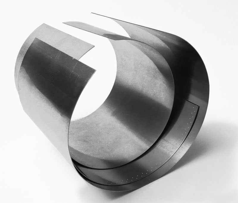

Im nächsten Arbeitsschritt wurden die vier Bleche mit der Rollenbiegemaschine gebogen. Zwei Opferbleche dienten dazu, dass die Enden keine Knicke bekamen, wie hier beschrieben.
Schwimmer_21 (fspg2)

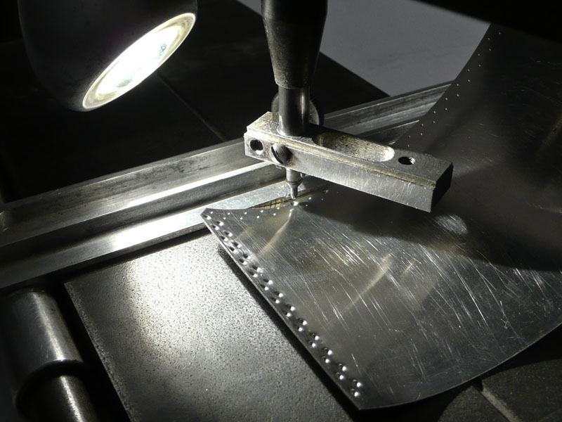

Die gebogenen Bleche wurden am Parallel-Anschlag der Nietenprägemaschine entlang geführt und die Nieten mit 1,3mm Kopfdurchmesser geprägt.
Schwimmer_22 (fspg2)
Schwimmer_23 (fspg2)
