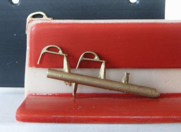

Deinem Wunsch entsprechend habe ich die Trommel mal auf ein 32mm - Tenmille - Rad gelegt.Harzbahnfreund hat geschrieben:wie soll dann die Stromabnahme über die Räder realisiert werden?
Ich wollte das mit Schleifkohlen über die Innenseiten der Radsätze machen.
Sind die Bremstrommeln dann nicht im Wege?
Falls Du die Stromabnahme über die Speichen realisieren wolltest, wird´s wirklich eng
Gruß Andreas
