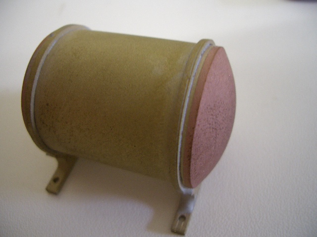

Hallo Buntbahner

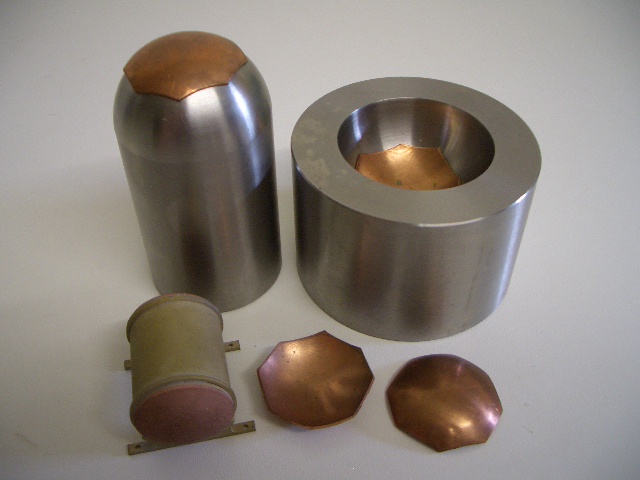

Die Druckluftbehälter sind aus Messingrohr mit angelöteten Deckeln.
G0023 (Kupferschmied)
G0024 (Kupferschmied)

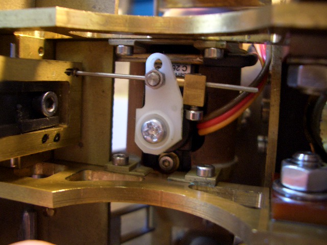

Im vorderen Druckluftbehälter habe ich ein Servo für die Entkupplung
versteckt.
CIMG0144 (Kupferschmied)
CIMG0145 (Kupferschmied)

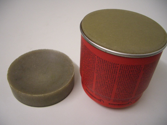

Die Drückvorrichtungen kann man auch aus Epoxyd-Harz mit Sand vermischt
gießen. Dazu habe ich eine Gaskartusche außen und innen ausgegossen.
Dann habe ich damit ein Kupferblech gedrückt für einen Rauchkammerdeckel.
Mann kann sich aus allen Dosen ( Farbdosen, Deospraydosen) oder sonstige Verpackungen die wir jeden Tag wegschmeißen solche Drückvorrichtungen
abgießen.
G0141 (Kupferschmied)
CIMG0140 (Kupferschmied)
CIMG0142 (Kupferschmied)
CIMG0143 (Kupferschmied)
Gruß Thomas

vielen Dank fuer Deine wertvollen Tips. Mir gefaellt besonders Deine "quick-and-dirty" Methode zum Herstellen von Drueckvorrichtungen aus Epoxy/Sand. Was fuer Sand benutzst Du? Welches Mischungsverhaeltnis? Wird die Oberflaeche glatt oder ist das garnicht so wichtig? Meine amerikanischen Freunde (zumindest die Selbstbauer und nicht die Asterkaeufer) und ich eingeschlossen bewundern restlos Deine Arbeit (real eye-candy).
Regards
Regards
Henner (Henry)
Kupferschmied
- Beiträge: 411
- Registriert: So 25. Mär 2007, 11:22
- Wohnort: zwischen Flachschieber und Kolbenfresser
Re: Live Steam 99221/99223
Hallo Henry
Als Sand verwende ich Quarzsand, ist nur ein Füllstoff damit ich nicht zuviel
Harz brauche. Habe ich genommen weil ich den da hatte. Es geht bestimmt auch
mit normalen Sand oder kleine Kieselsteine, muß nur trocken sein.
Die Oberfläche wird so glatt wie das Teil das man abformt.
Das Mischungsverhältnis muß man ausprobieren, ist aber nicht schwer,
in das Harz nur soviel Füllstoff dazu geben, das die Oberfläche des Harzes im
Mischgefäß immer glatt wird wenn man mit rühren aufhört.
Wenn zuviel Füllstoff drin ist sieht man es an der Rauen Oberfläche oder wenn die Kieselsteine herausschauen, dann einfach noch Harz dazugeben.
Als Trennmittel verwende ich Folientrennmittel PVA vom blauen C,
ist Wasserlöslich.
Gruß Thomas

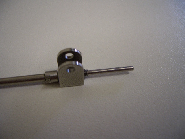

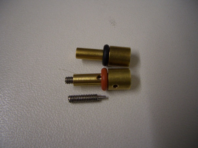

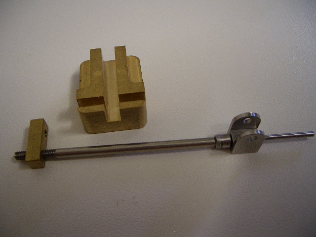

So genug Kupfer gedrückt, eine weitere kniffelige Arbeit war die Schieberstange.
Um Sie im eingebautem Zustand einstellen zu können, hat Sie ein Rechtsgewinde
und an der Schieberseite ein Linksgewinde.
CIMG0157 (Kupferschmied)

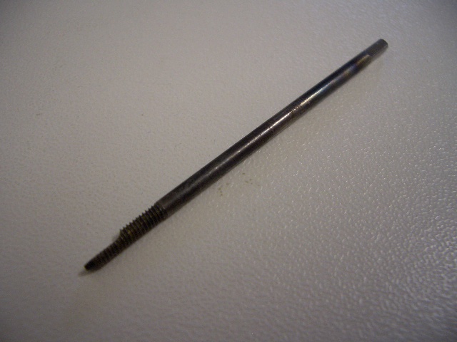

Da ich keine Linksgewindebohrer bekommen konnte habe ich aus einem 2mm
Silberstahl einen selber hergestellt.
IMG0156 (Kupferschmied)

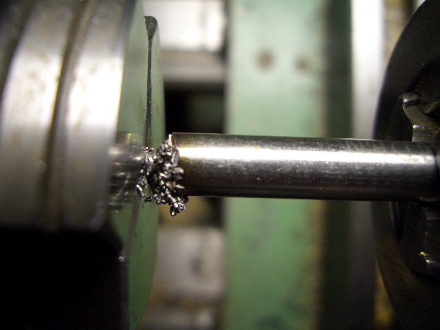

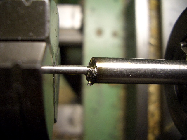

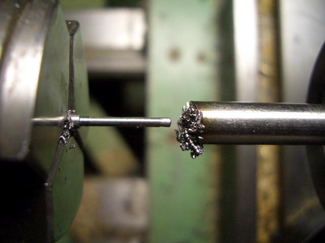

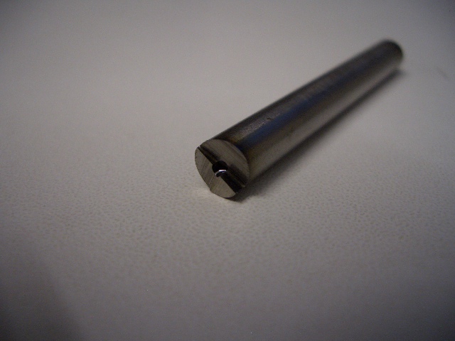

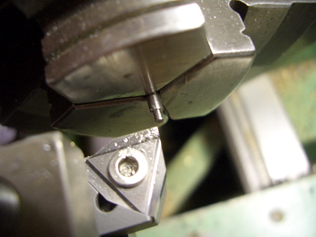

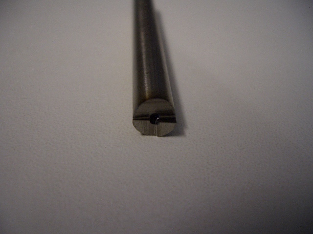

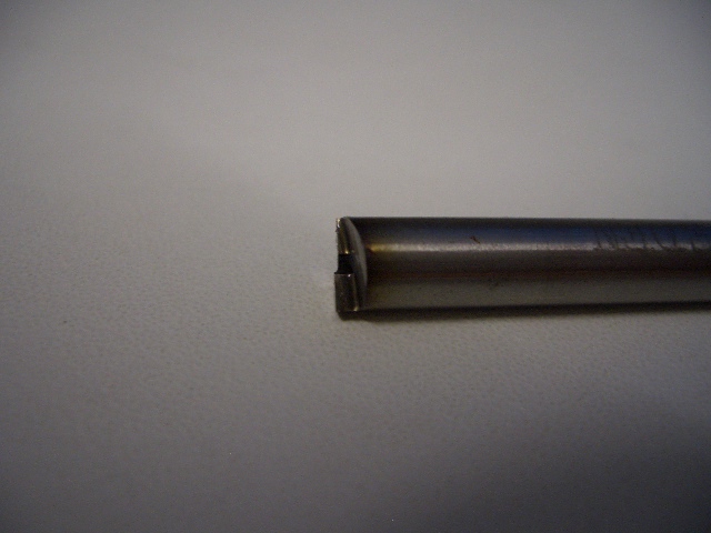

Ein weiteres Problem war, die 2mm Stange auf einer Länge von 14mm auf
1,2mm Durchmesser zu drehen.
CIMG0158 (Kupferschmied)
Dazu habe ich mir eine Zapfensenker ohne Zapfen gemacht.
CIMG0153 (Kupferschmied)
CIMG0154 (Kupferschmied)
IMG0155 (Kupferschmied)
Damit habe ich dann die Stange abdrehen können, zuerst aber 1,2mm andrehen.
CIMG0146 (Kupferschmied)
IMG0147 (Kupferschmied)
CIMG0149 (Kupferschmied)
CIMG0150 (Kupferschmied)
CIMG0151 (Kupferschmied)
Gruß Thomas

Davaaser
- Beiträge: 342
es ist immer wieder erstaunlich, mit welchen Methoden du deine
Herausforderungen löst, mein Kiefer bleibt dann manchmal etwas unten....
Aber M2-Linksgewinde gibt es in der Schweiz bei DC-Suisse
z.B. ID=111460, kenne aber den Preis nicht und habe ihn auch (noch) nicht.
Das mit dem Zapfensenker ohne Zapfen muss ich mir auch merken für ein
konkretes Problem bei mir.
Besten Dank und Gruss,
Ernst

auch ich kenne das Problem des Verdrückens der dünnen Wellen bei Drehen.
Da hilft auch keine mitlaufende Zentrierspitze. Auf die Idee mir dem Zapfensenker mus man erst mal kommen.
Wieder eine interessante Methode erfahren.
Danke!

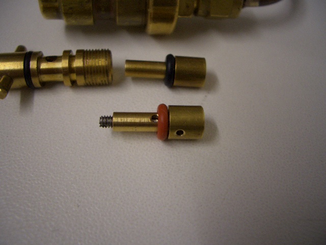

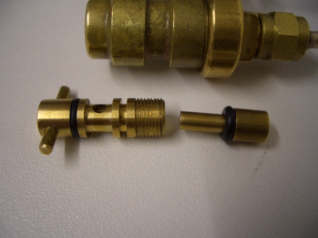

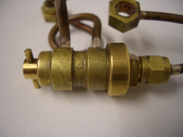

bin gerade dabei in meine Loks den Hilscher Gasregler einzubauen.
Da der Gasregler ab und zu schließt und die Gasflamme ausgeht,
habe ich in den Regler ein Bypassventil eingebaut. Jetzt kann der Regler
zu machen und die Gasflamme wird über das Bypassventil versorgt.
CIMG0165 (Kupferschmied)
CIMG0166 (Kupferschmied)
CIMG0167 (Kupferschmied)
CIMG0168 (Kupferschmied)
Gruß Thomas
