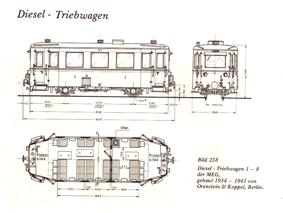

Re: Triebwagen Wunschmodell Abstimmung
Hallo zur späten Stunde,
hier aus dem zitierten Buch eine Zeichnung zur Info.
Ich würde mich auch für einen Gehäusebausatz für einen digitalen Antrieb interessieren.
mfG aus Berlin Pankow vom Panke-Bahner
