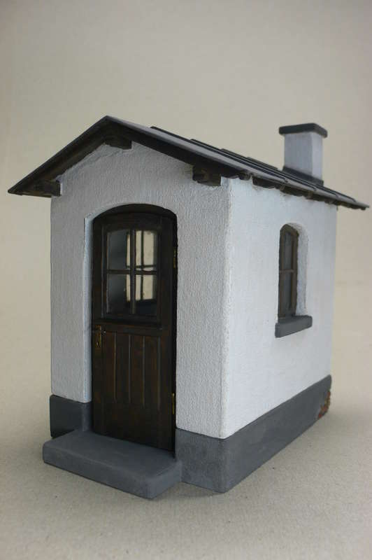

Re: Schranke
Hallo Thomas, viel gibt es zur Tür nicht zu sagen. Sie wurde erst maßstäblich aufgezeichnet und dann mit entsprechend dicken Nußbaumhölzer ( alte Restbestände aus dem Schiffsmodellbau) zusammengelebt. Das Fenster ist aus 0,5 mm Plexiglas und die Türgriffe aus " geschmiedeten" Büroklammern. Die Scharniere bestehen aus 1x02 mm Messingrohr mit 0,5 mm Draht.
Gruß und Bastelspaß
Leo

Hallo Marcel, danke für Dein Lob. Natürlich wird das Häuschen noch verputzt.
Hier ist etwas unscharf und schwer zu erkennen bereits der Putz (feiner Sand auf Holzleim) drauf. Jetzt fehlt noch die Farbe.
Wärterhaus4 (Leo)
Gruß und Bastelspaß
Leo

Immerhin ist das Häuschen verputzt und gestrichen:
Wärterhaus5 (Leo)
Natürlich bleibt es nicht so sauber und es fehlt auch noch Einiges.
Hinten ist am Sockel schon etwas Putz abgefallen!
Gruß und Bastelspaß
Leo
