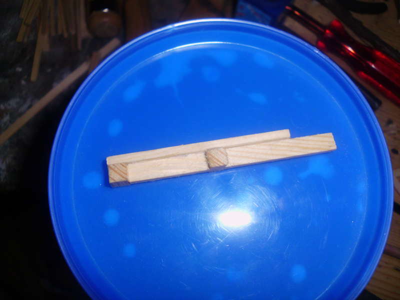

Ich benötige noch eine Lampe, die ein Teil des Werksgeländes ausleuchtet. Die beiden Lampenfüße dafür habe ich nach entsprechenden Maßen einer Lampe aus dem Bahnhof Silberhütte (Anhalt) aus Kiefernholz mit dem Querschnitt 6mm x 6mm gesägt. Dabei hat die kleine Tischkreissäge von Poxxon mit entsprechenden Sägeblatt gute Dienste geleistet.
Die einzelnen Teile wurden mit Holzkaltleim verklebt, die nachfolgenden Bilder sollten relativ selbsterklärend sein.
