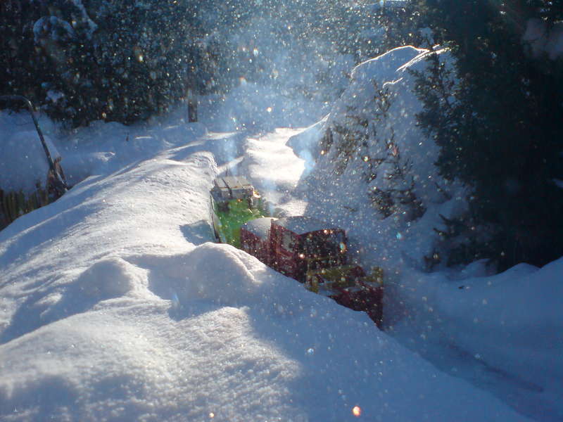

PS: offtopic Schneeschleuder wäre vorhanden
- mit ner Maus ist sie locker fertig geworden - Schnecken sind noch schneller durch...
Schneeschleuder_extrem2 (ottmar)
