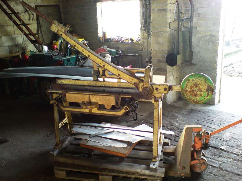

mein Vater und ich haben einen unserer Nachbarn bequatscht, um sein Werkzeug benutzen zu können.
Er besitzt einige äußerst interessante Geräte.

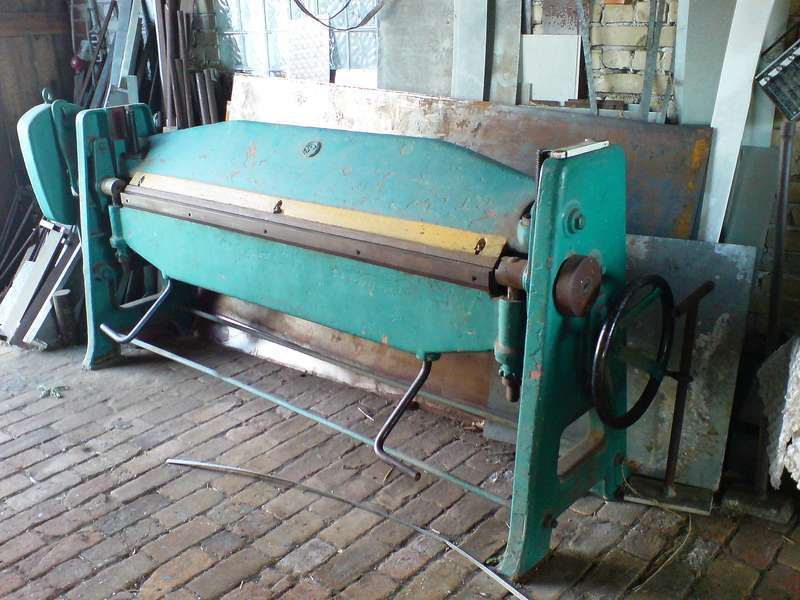

Allem vorran eine 2m Abkantbank.
2m Abkantbank (timme)

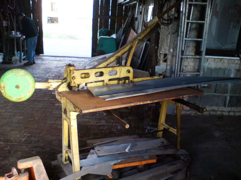

Auch hat er eine riesige Blechschere.
Blechschere (timme)
Blechschere (timme)

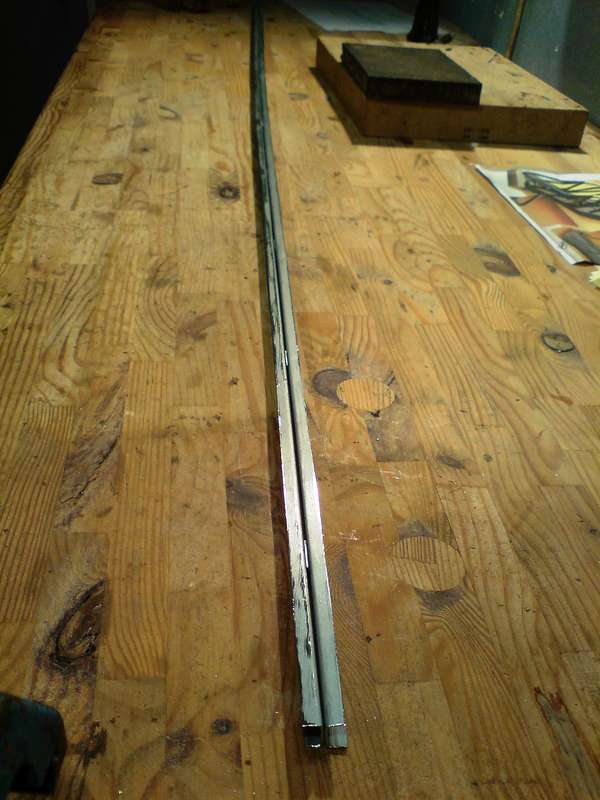

Auf diesen beiden Maschinen sind die ersten Teile für unsere wegnehmbare, 1,4m lange Fachwerkbrücke entstanden. Die U-Profile werden später zu Doppel-T-Trägern und sind für den unteren Teil der Brücke bestimmt.
001 - U-Profile aus Zinkblech (timme)

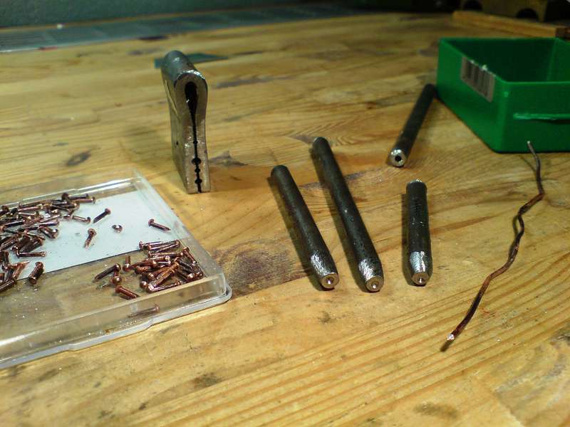

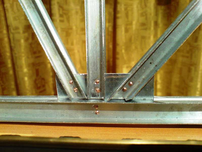

Nachdem alle U-Profile gebogen waren, mußten Niete hergestellt werden. Mein Vater hat ersteinmal 111 Stück gefertigt.
Das dicke, gebogene Blech wird mitsammt des ausgelühten Kupferdrahts in den Schraubstock gespannt und mit dem Gegenhalter der Kopf geformt. Zum Vernieten kommen zwei Gegenhalter und vorher der Nietzieher zum Einsatz.
Die Werkzeuge sind ebenfalls selbst hergestellt.
Danach danach hat er die Träger zu U-Profilen verbunden (mit Abstandsblech, so daß die Knotenbleche noch dazwischen passen)
002 (08.02.09) (timme)

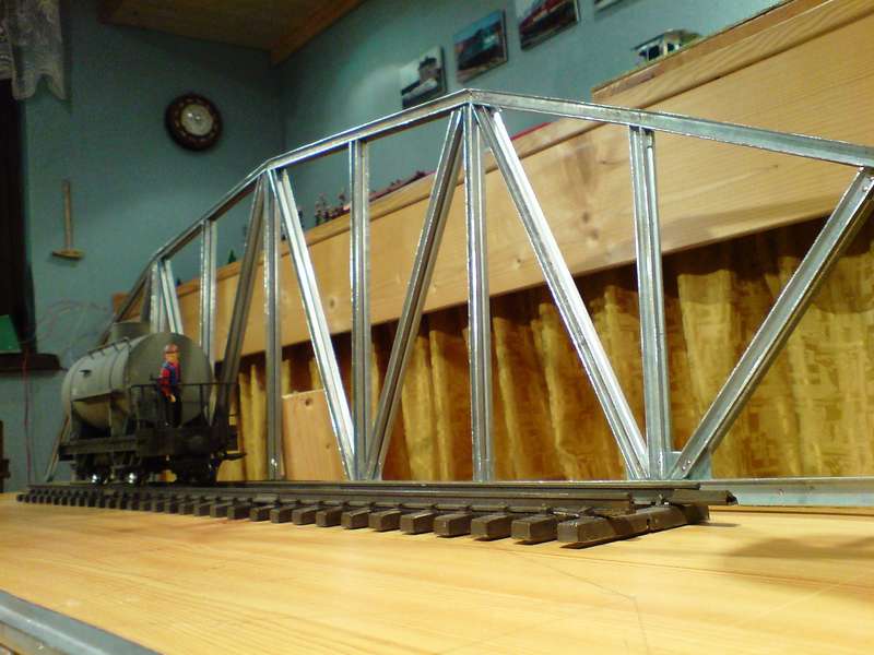

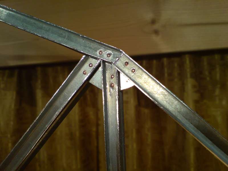

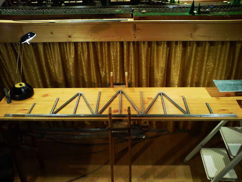

Anschließend wurde am Fachwerk gebaut.
003 (09.02.09) (timme)
004 (09.02.09) (timme)
Erstmal ist noch nichts verlötet. Das kommt später, wenn alles fertig ist.

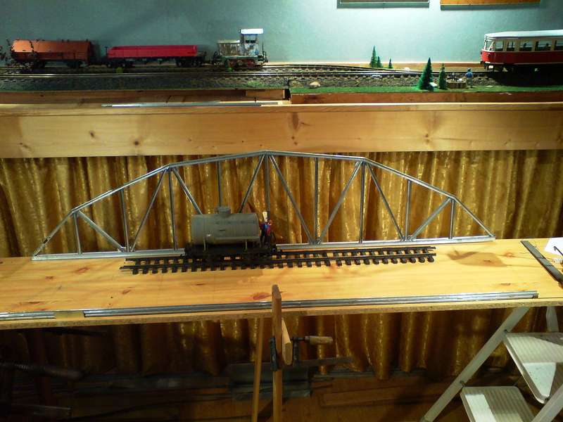

Heute sieht die Brücke so aus:
005 (10.02.09) (timme)
Wenn mein Vater in dem Tempo weitermacht, dann hat er morgen Abend oder spätestens Übermorgen den ersten Träger fertig.
Grüße, Tim

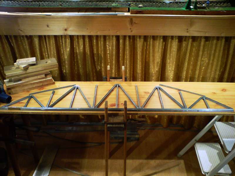

Nabend,
die erste Seiote ist nun, bis auf das Verlöten, fertig.
006 (12.02.09) (timme)
007 (12.02.09) (timme)
008 (12.02.09) (timme)
009 (12.02.09) (timme)
Grüße, Tim
