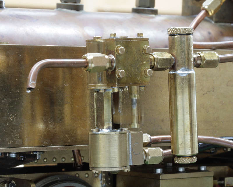

Hallo Roland,
Deine Pumpe ist eine echte Meisterleistung! Das Teil läuft wie ein Uhrwerk und auf Wunsch so langsam wie das Vorbild.
Besonders beeindruckte mich die Größe, da die Pumpe optisch einfach zu unseren Modellen passt. Ich wünsche mir, dass sie frei an einer Lok angebaut wird, damit man ihr beim pumpen zusehen kann.
Hier noch ein Foto, auf dem sie gerade fleissig pumpt:

Hallo Roland,
echt stark :twisted: .
Mit was schmierst Du jetzt?
Gruß Alex

Ich freue mich darüber, dass euch diese Pumpe ebenso viel Spaß bereitet wie mir. Vielen Dank!! :oops: :oops:
Ich danke Fido für die schöne Aufnahme!
@Dampfer:
Ich habe deinen Vorschlag mit dem Olivenöl umgesetzt und kann bis jetzt keine Nachteile erkennen. Der Öler liefert jetzt allerdings noch etwas zu viel Öl, welches sich als weiß emulgiertes Wasser niederschlägt. Ich denke mit einem sparsamen Öler kann der Abdampf auf Originalem Wege über einen Schalldämpfer entweichen, welches noch zu testen ist. Ansonsten muss der Abdampf auf andere Weise entsorgt werden, was aber für den Klang sicher kein Nachteil wäre.
Roland

ich denke zum Olivenöl...
Die Emulsion ist ein gutes Zeichen. Heißt es schmiert.
Problem ist natürlich das Olivenöl viel leichter aufschwimmt als Heißdampföl und damit schnller mitgerissen wird (ich denke Du hast einen Verdrängungsöler)
Also entweder eine kleinere Oberfläche, wobei das auch nachteilig sein kann, weil einfach kaum Wassertropfen mehr kondensieren und das Öl aufschwimmen lassen.
Am besten wäre vielleicht eine kleine vertiefte Platte darin zu haben, mit einem kleineren Loch, damit zwar Wasser genügend Wasser kondensieren kann, aber weniger Öl aufschwimmen kann.
Oder probier doch einfach mal normales Heißdampföl... zwas halt vor allem im kühlen Zustand zäher ist, jedoch wenn Du es irgendwo am Kessel (vielleicht unter einer Wassserklappe der Seitentanks) vertsecken kannst - dürfte die Temperatur gut ausreichen.
Wann gehst Du in Serienfertigung??????? :lol:
Gruß Alex

Hallo Roland und Alex,
nach schlechten Erfahrungen mit Heissdampföl bei meiner kleinen Climax (alles verklebt im kalten Zustand) werde ich nur noch Olivenöl verbraten bei Dampf ohne Überhitzer. Ich glaube, nach einem Versuch mit Heissdampföl wäre diese hübsche filigrane Dampfspeisepumpe nur noch Schrott. Ich glaube die Alternativen sind Umgebung versauen oder Abdampfkondensator.

Dampfer hat geschrieben:
Und genau da liegt das problem, denn die Pumpe wird kaum anlaufen, wenn sie kalt ist. Grund dafür ist, dass der Schleuderschieber feststeckt und somit die Umsteuerung nicht mehr funktioniert.
@Roland: Bau doch eine Regulierschraube in deinen Öler ein, damit solltest du dem Ölverbrauch Herr werden.
Gruss Florian

wie wärs mit Wilesco " Dampföl " das ist dünner gibts beim Großen C....
> Bitte dies mit Vorsicht machen odwer doch garnicht da siehe oben was Roland schreibt.
Genau das Fress Fress ist mir mit dem Wilesco "Dampföl" bei meiner ersten Lok schon passiert.
Danach konnte ich die Spiegelplatte für die Steuerung überfräsen.
ich nehms zu einlaufen von Zylindern mit Druckluft
Grüße Andreas

Säurefreies Maschinenöl kann ich ja auch mal probieren.
Mit Ölivenöl kann man sich aber die Finger ablecken wenn man den Öler überfüllt, schmeckt mit Maschinenöl wohl nicht so gut.
Ich muss mir zuerst noch kleinere Bohrer besorgen, dann werd ich nochmal testen!
