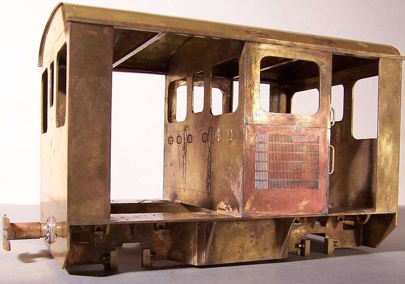

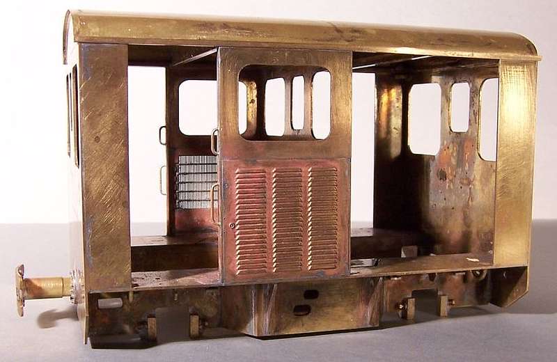

Moin zusammen,
die beiden Seiten des Tm 91 mit den unterschiedlichen Motorblechen hatten es doch in sich!
Tm91 linke Seite (ex10007)
Tm91 rechte Seite (ex10007)
Insbesondere an der rechten Seite mussten 63 Lüfterlamellen geschnitzt werden. Während hier ein 0,5mm-Ätzblech zum Einsatz kam, ist die gegenüberliegende Seite aus einem 0,3mm Blech geätzt worden. Ansonsten wäre die Darstellung der einzelnen Schlitze mit 0,35x3,75mm wohl auch nicht möglich gewesen Zur Sicherheit bekamen beide Rückseiten eine leichte Verstärkung, um einem unbeabsichtigtes Eindrücken entgegen zu wirken.
Danach gings endlich an die Achsfederung einschl. der Federbünde. Nach dem 4. Federbund aus 3x3 Vierkant gab dann meine kl. Pr.....-Fräse zum 2. Mal innerhalb der Garantiezeit ihren Geist auf . Nun werde ich mich nach einer "richtigen" Fräse umsehen und bis dahin andere Baustellen einrichten, die sich ohne Fräsen abwickeln lassen!

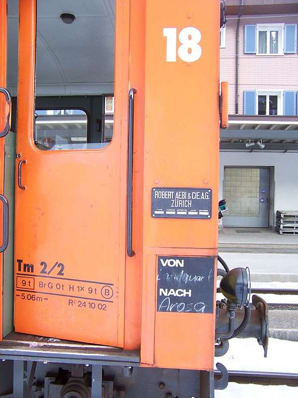

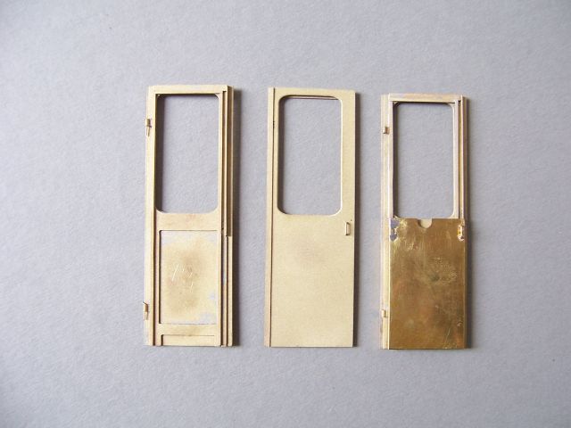

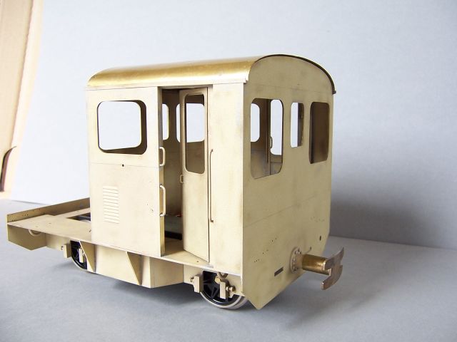

ich berichte einfach Mal weiter: alle 4 Türen für die beiden Fahrzeuge sind bis auf die Scheiben (Vivak 0,5) und Beschläge fertig.
Tm 67 mit Türen (ex10007)
Um die notwendige "Tiefe" an der Fensterlaibung zu erzielen
Tür Tm 18 (ex10007)
besteht das auch beim Original sehr dünne Türblatt aus 2 Schichten Messing mit 0,3 und 0,5mm; die Laibung erhielt die Tiefe durch Abrundung (feilen). Im geöffneten Zustand der Tür sieht man nur das 0,3-Blech und das Ganze wirkt sehr filigran. Die Scheibe wird durch L-Winkel 1x1 geführt. Ich hoffe, das ich das einigermaßen verständlich rüberbringen konnte, und so sieht das aus:
Türblatt mit Details (ex10007)
