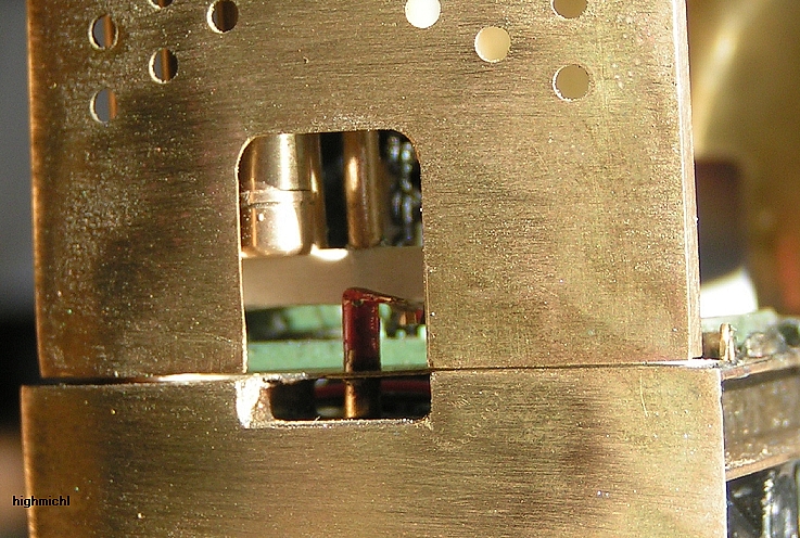

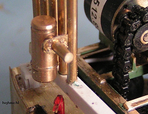

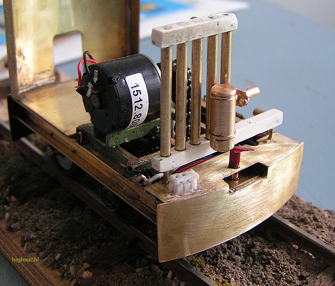

heute mal wieder etwas rein mechanisches. Der Ölbadluftfilter- bestehend aus Drehteil, 2mm Draht, Kühlerhalteblech, Rohrflansch und 2 kleinen Schrauben + Muttern; alles in Messing. Mit Haube zunächst recht unscheinbar was sich aber später durch die 2farbige Lackierung wieder ändert da der untere Teil schwarz ist.
Luftfilter (highmichl)
Luftfilter_1 (highmichl)
Luftfilter_2 (highmichl)
Servus
Gruß Michl
