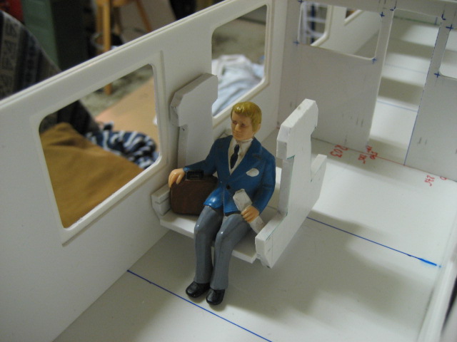

... solange es noch Banker gibt, die sich ein 1. Klass-Billett leisten können, ist es höchste Zeit, nicht bloss die Seiten-Einstiegstüren zu fräsen,
Brünigbahn EW III Seitentüren fräsen (fst-tigrottino)
sondern auch an die entsprechenden Sitze im 1. Klass-Abteil zu denken. Die Versuchs-Maquette zeigt, wie das Ganze einmal aussehen soll...
Brünigbahn EW III Probesitzen 1. Klasse (fst-tigrottino)
... und erlaubt zudem Feinjustierungen an den Einzelteilen, bevor die Serie zugeschnitten wird. Selbstverständlich fehlt hier noch die Rücklehne mit dem obligaten weissen Kopftuch. Aber das kommt dann sowieso erst mit der Farbe zum Vorschein. Im Moment genügt es mir, eine einfache aber treffende Bauweise zu finden, die mit wenigen Einzelteilen die wichtigsten Partien treffend wiedergeben kann.
Brünigbahn EW III Probesitzen 1. Klasse Interieur (fst-tigrottino)
mit Gruss fst-tigrottino
