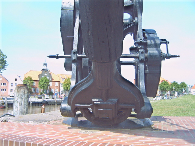

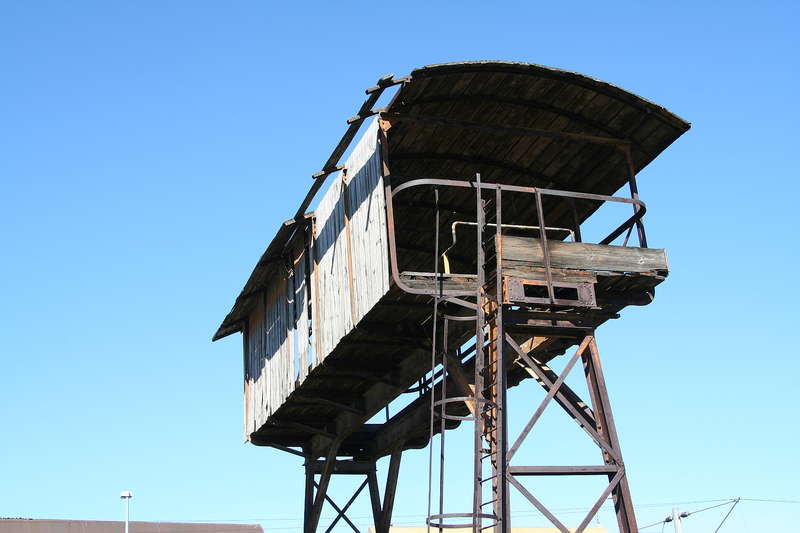

Hallo in die inzwischen gewachsene Runde!
Habe hier noch ne Anregung zum Thema Kräne, er müsste nur noch übers Wasser verlängert werden!
IMG_5719 (Rollwagen)

Hallo in die Runde
Regalbahner und Edelmann haben mir fast zeitgleich den selben Beitrag aus der Gnatterbox genannt. Ihr macht euch echt Gedanken um mich.
Danke.
Leider ist es nicht der selbe Kran, die Seitenwangen sind aber fast identisch, aber 4,5 Tonnen brauchen eine andere Abstützung.
Und das ist das geile daran

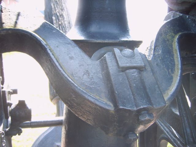

Arm-Rollenlager-hinten-BBF (UKB)
Arm-Rollenlager-vorne-aufgehellt-BBF (UKB)
Die Kräfte werden auf die Mittelsäule gebracht
Ich muß nochmal hinfahren und messen und Fotografieren und .....
Trotzdem vielen Dank
Besonders für den Gefahrenhinweis "Bitte nicht von Anfang an lesen"
MFG
Alfred

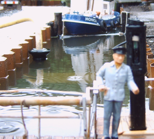

Hallo Rollwagen -Ja-
Hallo in die Runde
Da der Wettergott gerade die gewünschten 2 Kubikmeter ausliefert, kann ich den Pegel mit Anschlag oben zeigen.
Jetzt aber nichts wie rein
MFG
Alfred
Hallo in die Runde
MFG
Alfred

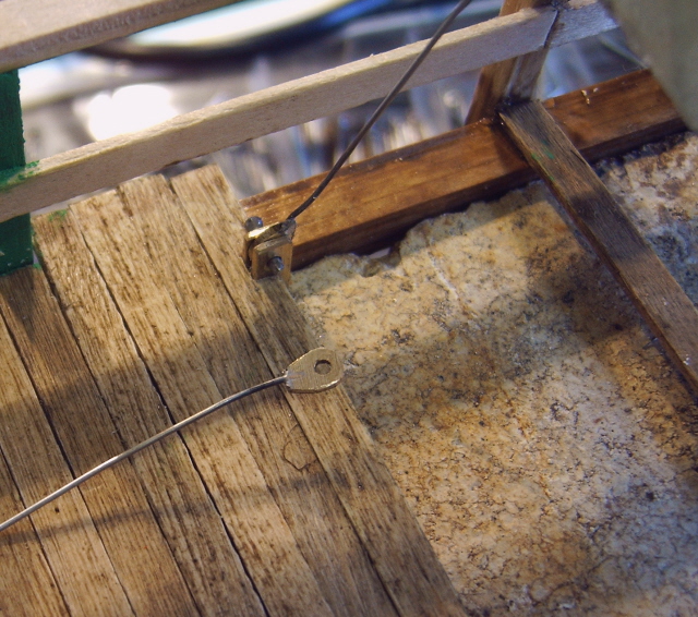

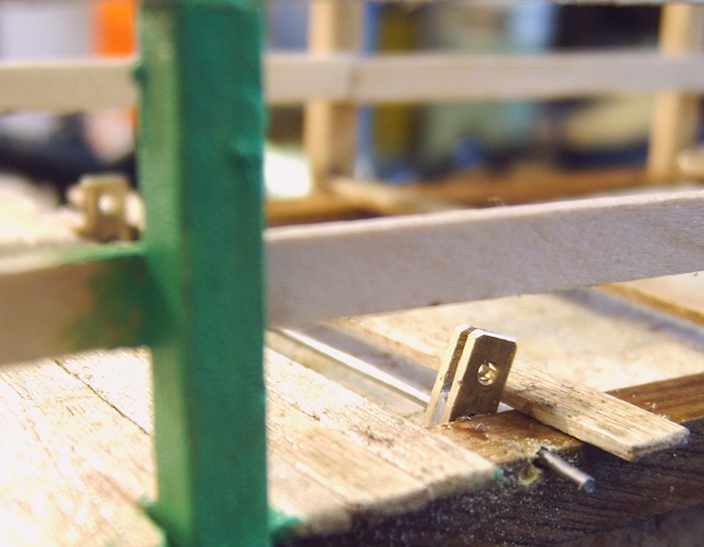

Br_cke-BBF-06 (UKB)
Br_cke-BBF-10 (UKB)
Ölfarbe, hier grün, scheint nicht das richtige zu sein, oder was meint Ihr??
Maler muß ich noch üben.
MFG
Alfred

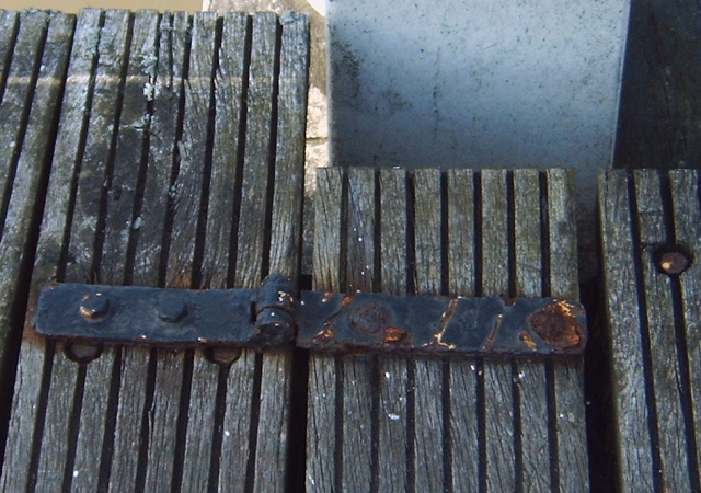

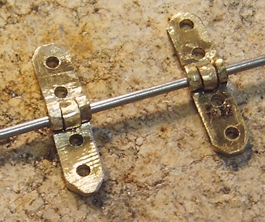

Die Klappbrücke benötigt ja auch Schaniere, siehe Original und Fälschung:
Material: Messing 4x1 mm
Werkzeug: Pucksäge, Schlüsselfeile, Bohrer 1,4 mm, Hammer
Bruecke-Klein-BBF-04 (UKB)
Schanier-BBF-02 (UKB)
Um weiter zu bauen, müßte ich zu McD gehen, ich habe keine Bretter mehr
MFG
Alfred
