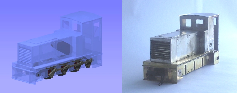

Gestern abend wurden der Lok nun Dach, Jalousie und Motordeckel verpasst:
Garnicht schlecht, was in zwei Monaten so möglich ist ... :lol: - als HF130C würde ich das Teil jedenfalls schon durchgehen lassen.
Ab jetzt "stürze" ich mich auf die Motorisierung.
Gruß Andreas
Zuletzt geändert von anoether am Do 23. Mär 2006, 17:57, insgesamt 1-mal geändert.

Im Gegensatz zur Kö(f) habe ich diesmal versucht, die ganze Sache VORHER "rund" zu machen. Mit dem Chassis hat´s schonmal ganz gut geklappt und nun bin ich gespannt, ob sich auch der Antrieb entsprechend der Planungen realisieren lässt. Siehe auch:
Auf der gerenderten Zeichnung ist der Motor schon erkennbar.
Gruß Andreas
