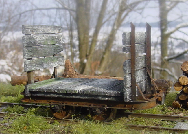

Ich gehörte auch zu dehnen, welche schon vor der eigentlichen Auslieferung das Vergnügen hatte, einen dieser hervorragenden Lorenbausätze zusammenzulöten. Im Titel steht zwar "Muldenkipper"., aber mit den gelieferten Aetzsätzen können auch andere Lorenvarianten gebaut werden. So habe ich mit viel Spass diese Seitenwandlore gebaut:

Mahlzeit Marcel,
deine Stirnbordlore ist absolut erstklassig, so lebensecht, daß sie (fast) nur echt sein kann!
So eine will ich später mal in 260mm-Spur bauen, bloß daß die Zeit dann das Altern übernehmen wird...

Hallo Marcel!
Ich bin absolut begeistert und kann kaum glauben, dass dieses verrottete Schmuckstück aus einem der Bausätze entstanden ist. Jetzt wird erst - dank Deines Engagements - so richtig deutlich, was da für ein Potenzial drin steckt. Ich werde noch lange Zeit in die Lehre gehen müssen, bis ich diesen Grad von Realismus vielleicht auch einmal erreiche.
Vielen herzlichen Dank für das schöne Foto!

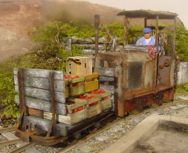

Ich bin das nächste Wochenende an eine Modellbauausstellung in der Westschweiz eingeladen. Aus diesem Grund habe ich zum ersten Mal, zu Testzwecken, Lok und Lore über mein Modul geschickt und diesen Ausflug fotografisch festgehalten.
05aa (Marcel)
05aa (Marcel)
- Beiträge: 6542
- Wohnort: Herbipolis
Re: Lorenrahmen und Muldenkipper für IIf
Hallo Marcel,
schönes Vorbild. Wird das die Vorlage für Dein nächstes Modell?
Der Tomatentransport erinnert mich an die Geschichte von Thomas Heilsam und Fred Düngeviel.

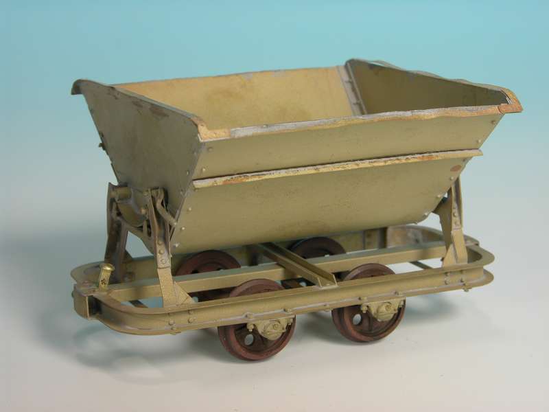

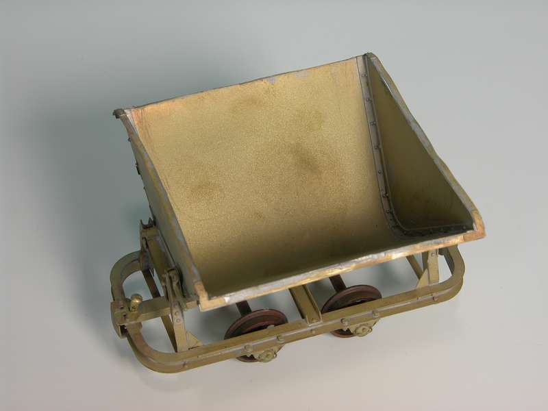

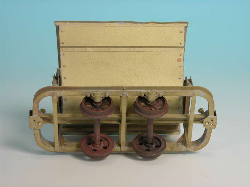

Hallo alle,
auch wenn das Niveau nun stark abfällt, darf ich meine Bastelei der letzten Wochen vorstellen. Ich habe als Betatester eine Lore aus unserem Feldbahnprojekt gebaut. Meine Version ist eine Kipplore mit Nieten und allem Gedöns. Als Räder sind Drobeck-Räder eingebaut.
Auf den Bilder ist die Lore frisch nach dem Sandstrahlen zu sehen. Die Räder habe ich schon vor dem Einbau verrostet. An einigen Stellen hat sich leider das obere Blech des umlaufenden Winkels an der Mulde gelöst - das mag bei mir nicht richtig halten. Ich gehe nun einfach davon aus, dass dieser Blechwinkel beim Vorbild schon halb weggerostet ist
Ich kann jedem, der vor anspruchsvollen Modellbau nicht zurückschreckt, den Bau der Lore mit Mulde sehr empfehlen. Der Bausatz ist unglaublich preiswert, wenn man bedenkt, wie viel und vor allem wie langen Bastelspaß man für so wenig Geld erhält. Denn zwei Wochen als Minimum sollte man sich als Geübter schon für die Lore Zeit nehmen.

Holger Steinberg
- Beiträge: 47
- Registriert: Di 12. Okt 2004, 11:12
- Wohnort: Frankfurter Raum
Hallo Fido!
Gratulation zur tollen Bastelarbeit, wenn´s erst mal fertig ist sieht es nach nicht viel Arbeit aus, steckt aber eine Menge Fummellei drin, und wenn es Dir Spass gemacht hat, ist ja schon viel erreicht. Bin gespannt auf Dein farbliches Finish! Viel Rost, vermutet ich mal.
Da Du schreibst Du hast die Lore mit allem Gedöns gebaut, kannst Du Dich ja noch ein einer zitterfreien Stunde mal daran versuchen den Sicherungssplint für den Kupplungsbolzen einzubauen, dazu habe ich an den unteren Bolzenschaft bereit eine Bohrzentierung vorgesehen.
Viele Grüsse
Holger
Viele Grüsse

Hiho fido!
. Die von Dir gebaute Lore sieht grossartig aus, und ich weiss aus Deinen Berichten, wieviel Liebe, Sorgfalt und Zeit Du investiert hast.
Da sind wir mit der Lore schon fast ein wenig zu europäisch. Immerhin gibt es hier Achslager und Kuppelbolzen gleich dazu. Und nachdem nun auch prachtvolle Räder lieferbar sind ( phpBB2/viewtopic.php?t=4998 ), könnte man fast schon von einem Komplettbausatz aus der Feldbahnerecke reden
Das Problem mit den oberen Winkeln an der Mulde hat sich mir wahrscheinlich nicht gestellt, weil ich ein wenig mehr Lot aufgetragen habe. Ich denke trotzdem darüber nach, das vor der Serienätzung noch kurzfristig zu ändern, auf "massive", zu biegende Blechwinkel.
Was die Verbiegegefahr der oberen Muldenwinkel angeht: Ich denke, die wird durch die Neusilber-Ätzungen der Serie auch deutlich geringer werden. Die hier kürzlich bei der HF130C angesprochene Gefahr der Beulenbildung beim Ätzen besteht bei den Loren übrigens nicht, da es da keine größeren, tiefgeätzten Flächen gibt. Und schon gar keine mit umlaufenden Rahmen.
Herzlichen Dank auch für Deine zahlreichen Hinweise und Ergänzungs-Tipps zur Bauanleitung!
Ach so: Falls Du Holgers Tipp noch umsetzt - die Unterlegscheiben für den Splint sind auf dem Fahrwerks-Ätzblech mit drauf.
