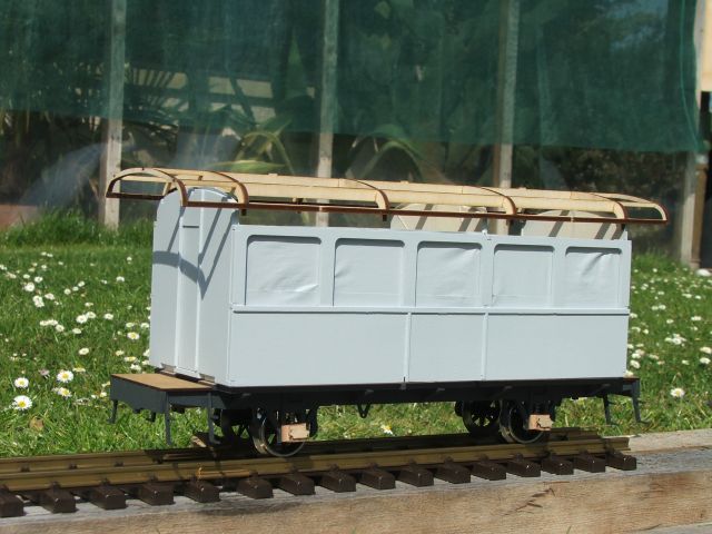

einer mehr, der an den RhB Laserwagen baut. Dieses Wochenende hat mal der erste die Sonne kurz sehen dürfen, ist aber noch weit weg von fertig.

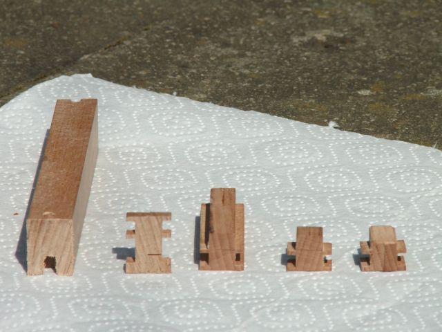

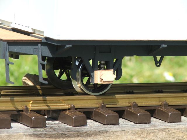

Es heisst ja immer so schön, der Weg ist das Ziel, stimmt voll und ganz, komme langsam vorwärts und deshalb immer nah am Ziel. Die gefederten Aufhängungen habe ich interessant gefunden, wollte aber nicht die Holzscheibchen zusammenleimen, habe deshalb aus einem Reststück Buchenholz ein Profil gefräst, dann 9 mm breite Stücke abgesägt und vorne abgeschrägt, hinten Loch gebohrt und Messingrohr eingeleimt, hoffe man sieht etwas auf den Fotos. Falls ihr mich nicht totschlägt für diese Anfänger-Arbeiten, werde ich weiter berichten.....

Gruss Ernst (und vielen Dank an Gerd und Harald für die Arbeit !)

schaut doch schon mal sehr gut aus.
Ich muß zugeben, daß ich immer mal wieder ein oder zwei Stunden an meinen beiden ersten gebauten Wagen sitze und diese mit Details weiter verfeinere. Theoretisch fehlen nur noch die Puffer, Bühnengeländer, Handgriffe, Scheiben, Inneneinrichtung, Lackierung und Beschriftung. Ich denke über's Jahr werden die langsam mal fertig werden. Ein oder zwei weitere Bausätze liegen noch auf Halde bei mir.
Auch wenn ich nur noch selten im Garten Betrieb mache, möchte ich dennoch die Fahrzeuge der Berninabahn zumindest mal für's Regal fertig machen.

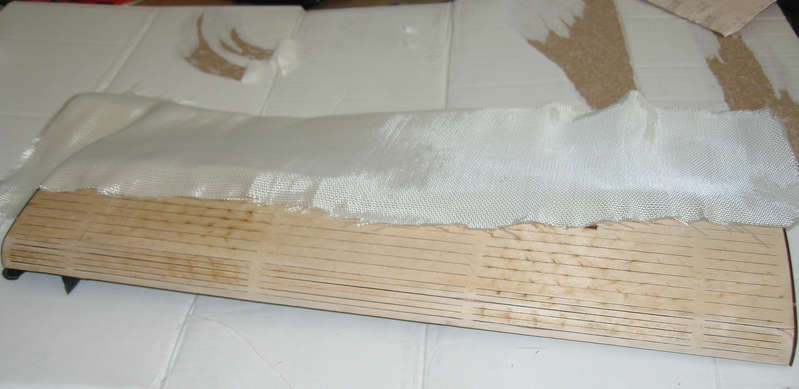

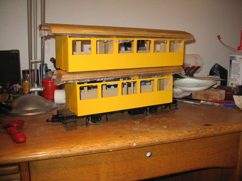

Heute habe ich mal wieder an meinen Laserbausätzen weitergebastelt. Und zwar waren die Dächer dran. Das übergiessen des Daches mit Kunststoff wie bei den ersten beiden, gefällt mir nicht so. Also habe ich folgendes versucht:
Ich habe das Dach mit einer Schicht Glasfaster überzogen. Mal sehen wie das wird. Morgen abend sollte das ganze getrocknet sein. Ich werde weiter berichten.
So, nun gehe ich in den Garten und werde die beiden Wagen nochmals spritzen, da das bisherige Gelb mir noch nicht so gefiel.

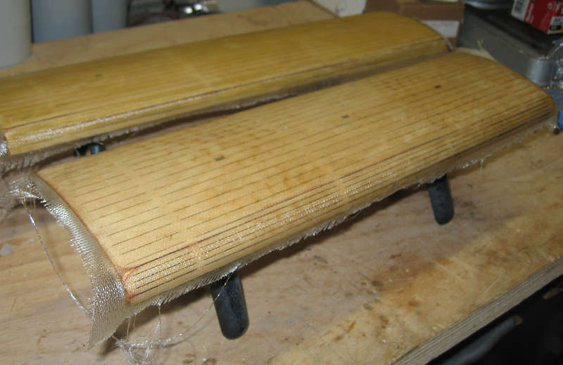

Nun fertig mit lackieren:
Nach anfänglichen schwierigkeiten (kaputte Farbe, verdrocknete klümpchen) hats dann doch noch geklappt.
Die Dächer scheinen auch nicht schlecht geworden zu sein.
MfG Stefan

sieht mal wieder fein aus, was Du da treibst. :yau: Das Gelb macht sich nicht schlecht. :lupe: Haben diese Wagen eigentlich noch feine Dekorlinien ? Wie hast Du vor, diese nachzubilden :?: Das Prinzip der "Bommellatten" scheint gut zu funzen. Die Dächer sehen recht gleichmäßig aus.
Aber ein wenig musst Du über die Dächer noch erzählen:
:arrow: Sieht man die Struktur des Gewebes noch, wenn die Dinger getrocknet sind :?: Vermutlich musst Du dann doch noch spachteln. :boese:
:arrow: Warum klebst Du nicht einfach was darüber, was in etwa der Struktur der Dachbahnen nahe kommt. Ich erinnere mich hier an Beschreibungen mit Taschentüchern, Verbandstuch oder feines Schmirgelleinen.
Das soll Deine Arbeit aber nicht schmälern. (Und die von Gerd für die Zeichnungen und Haralds für die Laserarbeiten ebenfalls nicht :scherzkeks: )
Grüße vom St :clowm: ffel
Beiträge: 4449
Re: RhB laserwagen
Moin Stoffel,
die Struktur des Gewebes ist recht fein . Habe mal ein altes Holzboot damit beschichtet .
Vielleicht langt es ja wenn es einfach überstrichen wird .
Irgendwie hatte ich diese Technik für meine niemals fertiggebauten Harzwagen mal im Hinterkopf .
Bin mal gespannt, was der Stefan draus macht :!:

Die Zierlinien, da habe ich mir auch schon gedanken gemacht. Bin aber noch nicht wirklich weiter. Die meisten schwarzen sind beim Original dünne Latten, werde ich wohl auch so machen. Viel mehr Kopfzerbrechen bereitet mir da schon die dünne rote und die zweite, viel dünnere schwarze. Ich muss mir sowieso mal gedanken zu Beschriftungen machen, alle meine bisherigen Eigenbauten fahren noch ohne herum :oops: :oops:

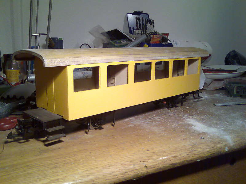

Ich habe heute noch ein Dach etwas bearbeitet, sprich die überlappenden Glasfaserteile abgeschnitten und gefeilt. Sieht nicht schlecht aus. Ich habe befürchtet, dass an den Kanten sich die Glasfaser löst und es Wellen gibt. Dem ist nicht so.
Ja, die Faserung sieht man noch. Aber mal sehen, die bekomm ich noch weg. :smt021 :smt021
Entweder mit Schleifpapier und Schleifklotz, oder zuerst noch mit Spachtelmasse. Mal sehen. Ich werde sicher weiter berichten. Anbei noch ein Foto von dem Dach, welches ich begonnen habe zu bearbeiten. Sorry die schlechte Qualität, war zu faul den Fotoaparat zu holen, habe ich das Handy genommen :oops:

ist etwas Gewbestruktur auf dem Dach nicht gewünscht
oder haben die Wagen Dächer aus Dachpappe ?
