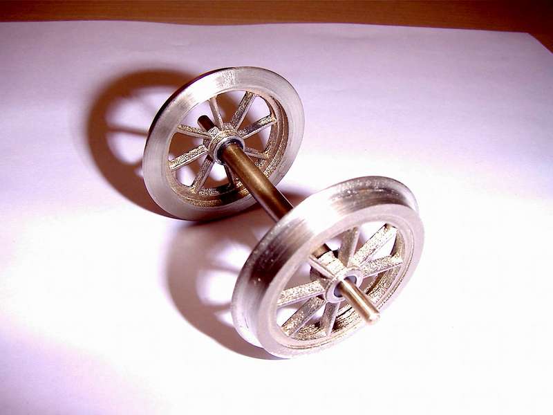

Moin, Neuigkeiten von der Räderfront (vielleicht etwas überbelichtet
Die ersten zehn 45mm - Achsen sind im Anmarsch
und freuen sich auf die Erstbesteller.
Gruß Andreas

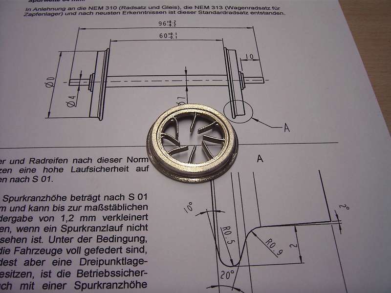

Re: Kö(f) - Selbstbauprojekt: die Räder
Hallo Radfreunde
ohne eine evtl. aufkommende Euphorie sofort im Keime ersticken zu wollen, aber eines der zum Abdrehen bestimmten Räder hat sich gerade knapp an meinem Ohr vorbei
auf eine erdnahe Umlaufbahn begeben
Nur durch gutes Zureden konnte ich es zurückholen und zu einem Pressetermin mit Fotoshooting überreden. Diesmal blieb auch der Blitz aus. War eh schon ganz verängstigt, das arme Ding....
Scheiße!! (Schrauber)
Über die Ursache befragt, konnte ich nur so viel verstehen, das ich eigendlich nichts verstehe
. Wurde evtl. eine andere Legierung beim Gießen verwendet? Wir werden es wohl nie erfahren. Zum Bruch hat aber definitiv die Überlastung beim Drehen durch Vibrationen geführt. Diese treten auf, wenn die durch das Prototyping enstandenen Wachstumsspuren, die ähnlich wie Fräserspuren aussehen, entfernt werden sollen
Mal sehen wie es morgen weiter geht. Ich werde wohl erst mal einen Schutzhelm zum Drehen besorgen
der froh ist, noch alle Ohren dran zu haben

Doch, du wirst es erfahren. Keine Änderung in der Legierung. Muß wohl am Wetter liegen.Wurde evtl. eine andere Legierung beim Gießen verwendet? Wir werden es wohl nie erfahren.

Ach Schrauberchen
Deshalb zur Verdeutlichung mal ein etwas aussagekräftigeres Foto (man sieht sehr deutlich die beim Druck entstandenen Schichten):
Auch diese Technologie (3d-Prototyping) hat also ein paar Macken, die man im VORFELD in den Griff bekommen muss (und kann ...
Gruß Andreas
PS: "... Echt nicht schlecht so'n Helm! ..."
Mit dieser Info kann doch keiner etwas anfangen.Schrauber hat geschrieben:Zum Bruch hat aber definitiv die Überlastung beim Drehen durch Vibrationen geführt. Diese treten auf, wenn die durch das Prototyping enstandenen Wachstumsspuren, die ähnlich wie Fräserspuren aussehen, entfernt werden sollen![]()
