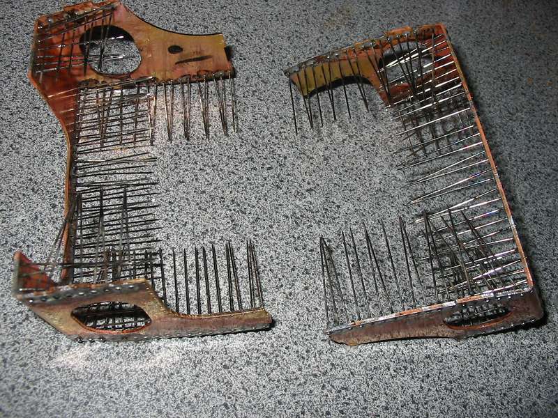

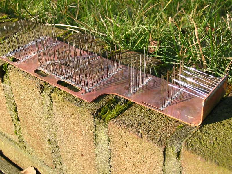

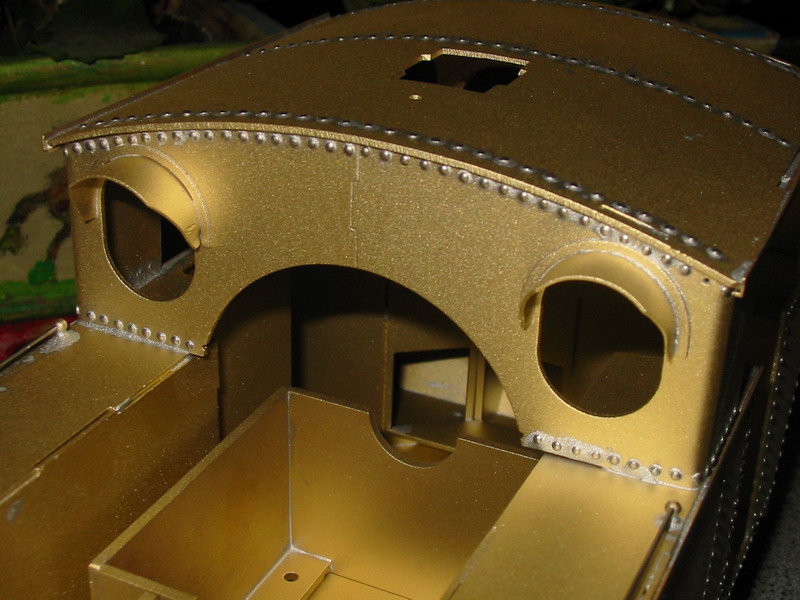

Heute habe ich angefangen mit die Nieten zu loten. Dazu habe ich wieder Stecknadeln gebraucht von 0,6 mm. Bei das Modell sollen mehr dann 1000 Nieten benötigt sein.
Stecknadeln_1 (Hans_RhB)
Nachdem die Stecknadeln gelotet sind, werden sie an die Rückseite abgeschliefen.
Stecknadeln_2 (Hans_RhB)

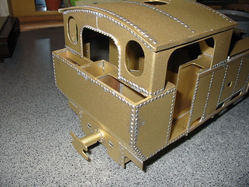

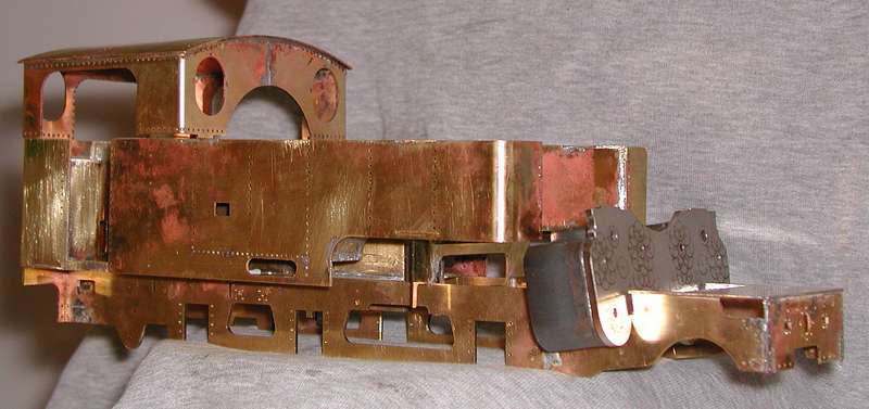

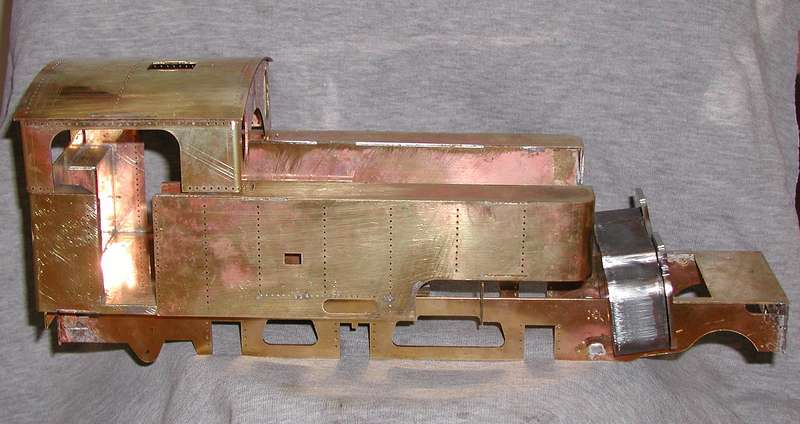

kurzer Zwischenstand im Bau der HG 3/4. Hab die Laserteile von Hans bekommen und angefangen die FO 4 Variante zusammenzulöten.
HG 3/4 FO 4 im Bau (HG 3/4)

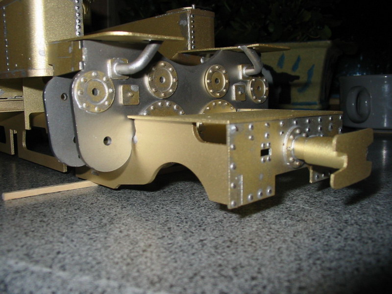

und jetzt kommt es noch besser Hans hat mir Bilder von seiner DFB Version geschickt. Er hat schon mehr zusammengebaut und die Lok sandgestrahlt. Schaut einfach nur gut aus.
Hans RhB seine HG 3/4 (HG 3/4)
Gruß Martin
