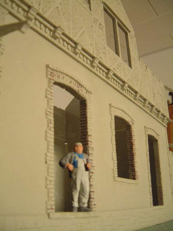

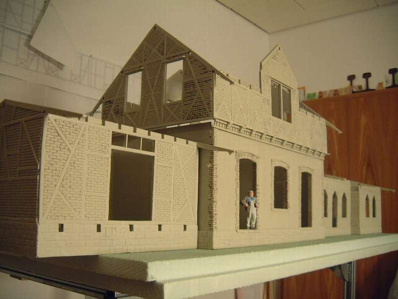

Nach einer umfangreichen Gießorgie und ein paar Feilenhieben, steht das Mastermodell der Bahnhöfe Strassberg und Güntersberge.
Nun fehlt nur noch die Anpassung der Dächer und die Herstellung der Urmodelle für die Türen und Fenster. Da kann ich mich aber wieder auf einen Künstler verlassen und als Dankeschön praktizieren wir das FDGB :wink:
Mastermodell_1 (HarzerRoller)
Mastermodell_2 (HarzerRoller)
Mastermodell_3 (HarzerRoller)
Bilder leider nicht in bester Qualität :? :?

aber dafür umso eindrucksvoller. Wie hoch wird das Gebäude?
Es tut meinem Auge immer wieder gut, wenn die Fenster im Erdgeschoss die Leute deutlich überragen :-)

Gesamthöhe (ohne Kamin) ist 46 cm.
Wie Winfried schon schrieb, wurden die Gebäude mit dem Laser vermessen und weitestgehend auch so umgesetzt. Lediglich im EG habe ich noch 30 Original-cm in der Höhe dazugeschlagen, um bessere Proportionen zu erzielen.
Auch die Stärke der Fachwerk-Hölzer entsprechen nicht ganz den Originalmaßen. Reine Ansichtssache und Abwägung :wink:
