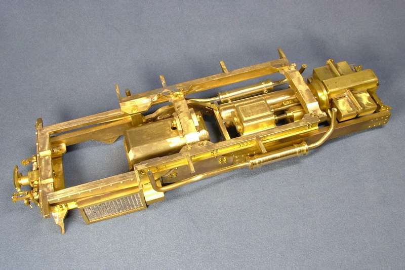

Hermann hat heute kurz seinen Winterschlaf unterbrochen ......

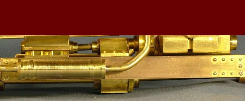

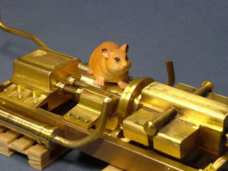

..... laute Verladegeräusche haben ihn hochgerissen. In den Stoffelschen Werkstätten wurde heute die Motor-Getriebeeinheit angeliefert. Sofort machte sich Hermann ans Werk, den Achtzylinder-Benzolmotor auf Undichtigkeiten zu prüfen. :lupe: Auch Abgasanlage, Schalt- und Umkehrgetriebe entging nicht seinem prüfenden Blick. Aber mit der Abgasplakete wird das wohl nichts. :nein: Irgendwie fehlt doch da der Krümmer..... :evil:
....... Aber das ist Hermann egal. Er hat sich gleich wieder hingelegt.
Hermann hat seinen Winterschlaf kurz unterbrochen (Stoffel)

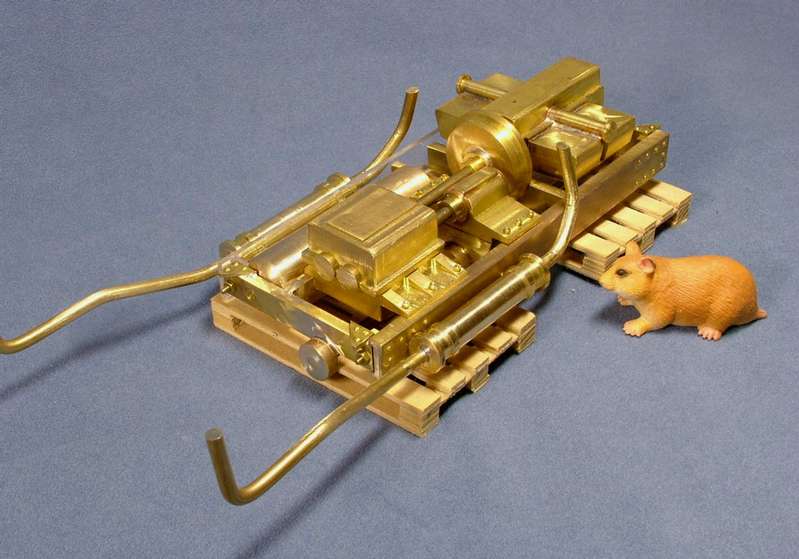

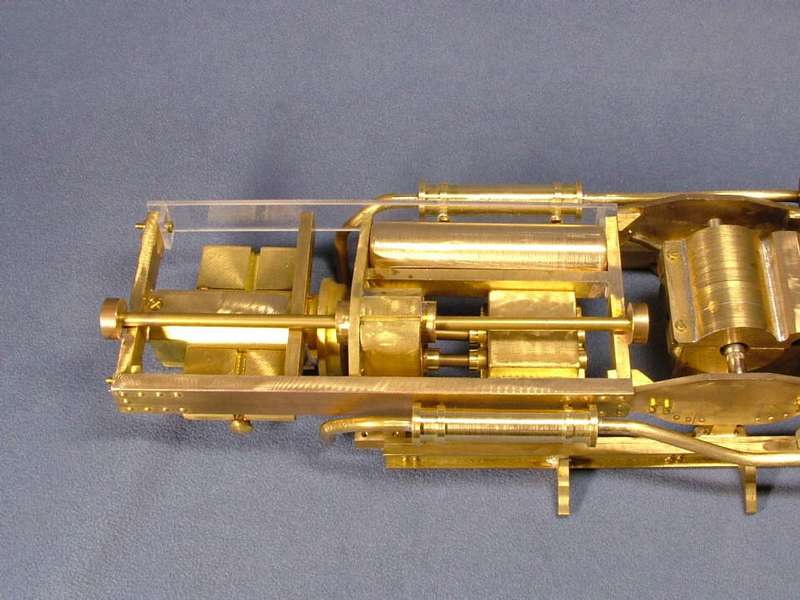

Eingebaut in den Halbrahmen sieht das dann so aus. Der Plexiglasstreifen am Rahmen ist nur provisorisch, damit die Brocken nicht auseinander fallen. :roll: Er wird später nicht gebraucht, für das vordere und hintere mittlere Rahmenteil genügt ein Urmodell.
Motor und Getriebe eingebaut (Stoffel)
Das dicke Ding mit der großen Schwungscheibe/Kupplung ist der Achtzylinder. :D Folgt man der Antriebswelle kommt das Schaltgetriebe, an das wiederum das Umkehrgetriebe angeschlossen ist. Von dort aus geht es dann eine Ebene tiefer zu den Achsen. Zur Verdeutlichung hier die Unterseite (Es soll ja eh´ Leute geben, die sich ihre Modelle am liebsten von unten ansehen. :lol: :lol: :lol: )
Ansicht von unten (Stoffel)
Zugegeben, die gesamte Einheit ist schon stark stilisiert. Wahrscheinlich ist mehr weggelassen, als wirklich hingebaut. :oops: Vor allem die Abgasführung ist schon ein starkes Stück. Fehlt doch da einfach ein Stück Rohr zwischen dem Motorblock und dem Auspuff. (Mal sehen, ob ich dafür von Euch in der Luft zerissen werde :oops: :oops: ) Ich hatte aber keine gesteigerte Lust, zu viele Details nachzubilden. Erstens gibt das dann nur zu viele Probleme beim späteren Giessen. Zweitens sieht man im fertigen Modell herzlich wenig von der Motor-/Getriebeeinheit. Um mal ein Gefühl dafür zu bekommen, was später sichtbar sein wird, noch ein Bildchen zur Verdeutlichung. Es wird weniger als das sein:
Mehr wird man im fertigen Modell nicht sehen (Stoffel)
Ohne Martins 3D-Zeichungen wäre es wohl schwierig geworden, das Innenleben son schnell hin zu bekommen. Danke nochmals. :biggthumpup:
Soweit zur aktuellen Lage in der CFm-Werkstatt.
Gruß vom St :scherzkeks: ffel

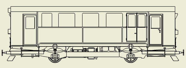

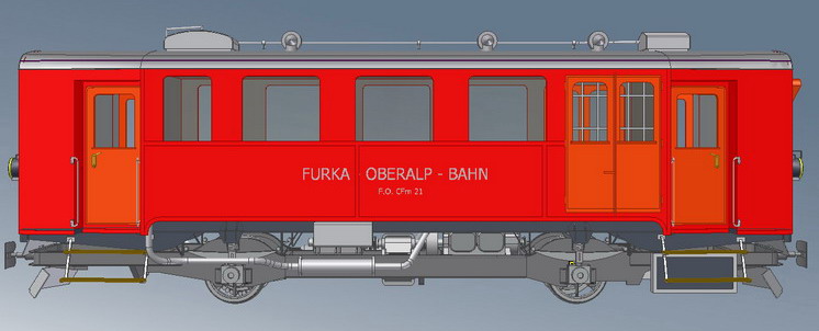

Ich hab die letzten Tage am CFm 2/2 weiterkonstruiert. Besonders den Aufbau habe ich weiter detailiert.
Hier ein Zwischenstand:
Hab den Schneepflug, Übertrittblech, Türgriffe, Fensterbrüstungen, -rahmen und viele Stoßleisten und Abdeckbleche angebrcht.
Damit man es noch genauer sieht mal vergrößert:
Und hier nun eine erste Seitenansicht:
Werde in den nächsten Tag und wochen noch weitermachen. Stelle dann wieder was ein wenn ich fertig bin.
Gruß Martin

Hi Martin,
oops, habe Deinen Beitrag nicht rechtzeitig gesehen. :oops: :oops:
Das sieht sehr gut aus. Da bekommt man schon eine sehr plastische Anschauung, von dem, was es mal werden soll. Ein, zwei Kleinigkeiten stören m.E. noch den Gesamteindruck ein wenig:
:arrow: kannst Du an der Stirnseite den oberen Bereich auch rot einfärben ?
:arrow: bitte verschiebe das Übergangsblech noch ein wenig nach rechts.
Gruß vom St :shock: ffel,
der über solche Zeichenkünste nur staunt.

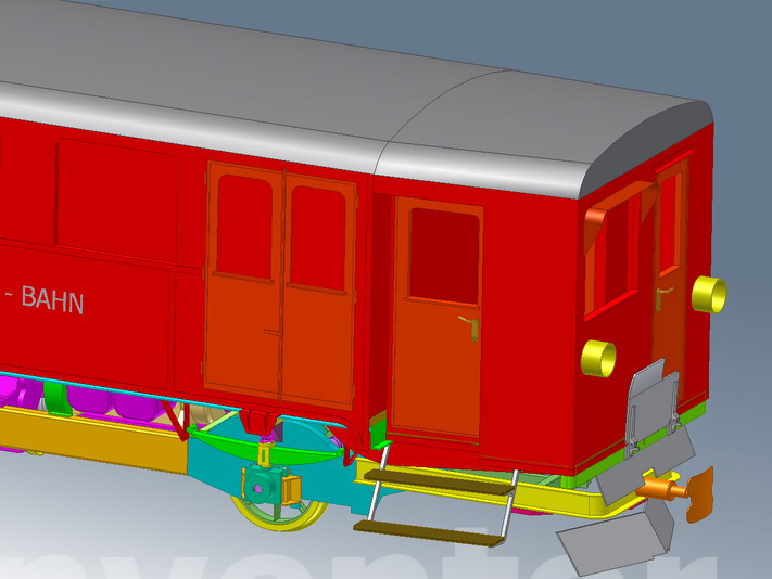

Hallo Stoffel
Du hast geschrieben:
Großer Meister :flehan: aber natürlich werde ich:
1. mich auch noch um das Dach kümmern.
Momentan ist es nur in der äußeren Form o.k. (ist mehr oder weniger wie ein Duplo-Riegel also auch innen noch voll). Ich werde die Front bis zum Dach hochziehen dann stimmts. Dann werden noch viele andere Details angebracht, Regenrinne, Dachentlüfter und dann natürlich noch die ganzen anderen komischen viereckigen Teile. Bei denen weiß ich heute noch nicht wofür die sind. Muß ich mal die Aargauer fragen.
2. dachte ich eigentlich auch das das Übertrittsblech weiter nach rechts (zur Tür) muß. Ich hab aber das Blech exakt nach dem Plan modelliert und positioniert. Irgend was ist falsch. Wahrscheinlich wie immer. Die Werkstatt macht es halt so wie es paßt und nicht so wie es der Herr Konstrukteur denkt. :P
Updates folgen.
Gruß Martin

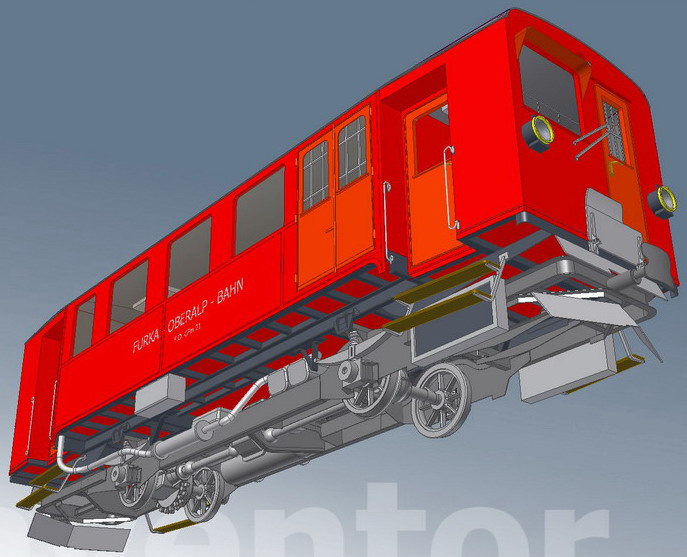

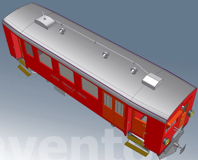

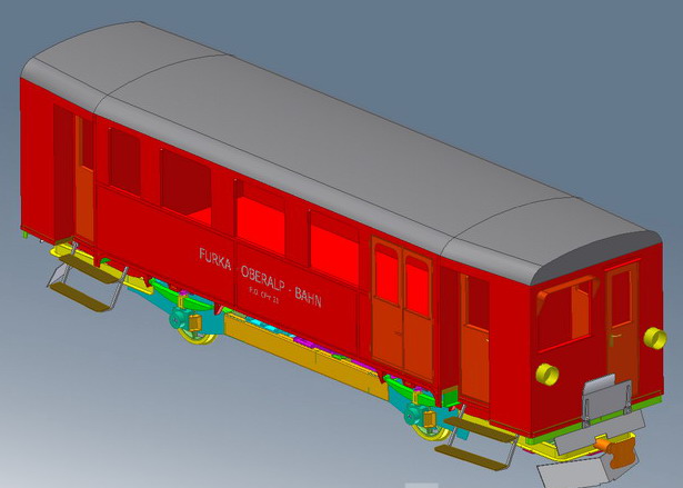

Hallo Stoffel und der Rest der Buntbahner den der CFm 2/2 21 interesiert
wollte kurzen Zwischenstand der Überarbeitung der Konstruktion des CFm 2/2 21 geben.
Stoffel, Du hast mich so was von angesteckt mit dem CFm 2/2 Bau das meine HG 3/4 ins Hintertreffen gerät. :wink:
Aber das ist nur vorübergehend. Außerdem ist es auch für den Orginal CFm 2/2 der bei den Aargauern steht.
Hab die letzte Woche die Detailierung am Aufbau vorangetrieben.
Am Dach hab ich Lüfter und diverse Aufbauten angebracht. Nebendem ich es verlängert habe und an der Seite einen Leiste angebracht habe. Jetzt fehlt nur noch die Regenrinne und der Auspuffdurchlaß. Sollte dann beim Dach genügen.
Am Vorbau hab ich mich mit Details (Fenstergitter, Geländer, Horn usw.) gespielt die aber für den Eindruck wichtig sind. Außerdem hab ich die Vorderfront bis zum Dach raufgezogen wie Stoffel es gewünscht hat.
Das Übergangsblech hab ich mir nochmal angeschaut. Nach Zeichung und verschieden Fotos stimmt das anscheinend so. Es ging nocht ganz rüber bis zum rechten Türanschlag.
Beim Fahrgestell hab ich mich dem Auspuff und dem äußeren Kühler angenommen. Will hier noch den inneren Kühler so wie Ventilator plus Getriebe anbringen. Außredem fehlen noch diverse andere Gestänge und Bremsanlage. Aber es schaut schon mal ganz gut aus.
Freu mich schon auf den Zwischenbericht von Stoffel.
