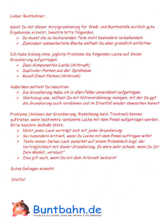

Diese Erfahrungen fanden auch Eingang in das Merkzettelchen ( www.buntbahn.de/fotos/showphoto.php?pho ... hecat=6446 ), dass jeder Dose beilag:
Merkzettelchen für Acrylgrund (Stoffel)
Vorteilhaft an der Grundierung ist, dass sie auf Messing und Weissmetall wie festgetackert halt :ja: , nachteilig ist, dass sie leicht wieder angelöst werden kann. ;( Da muss man aufpassen gerade wenn man den Decklack verdünnt oder mit dem Pinsel aufträgt. Also bitte besser immer erst mal Versuche machen :!: Zu Kunststoffuntergründen kann ich keine Aussage machen. Dafür ist die Grundierung eigentlich nicht gedacht.

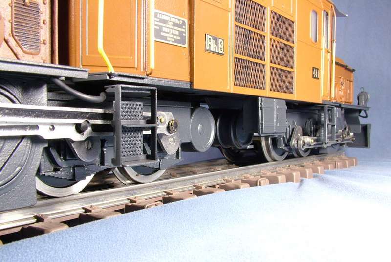

Von mir wurden bislang diese beiden Modelle vorgestellt, die mit Buntbahn-Grundierung versehen sind:
RhB Ge 6/6 I "Krokodil" (Stoffel)
Grundierung: Buntbahngrund für Messing und Weissmetall (Airbrush)
Decklack grau und braun: 2K-Acryllack (Airbrush)
keine Unverträglichkeit

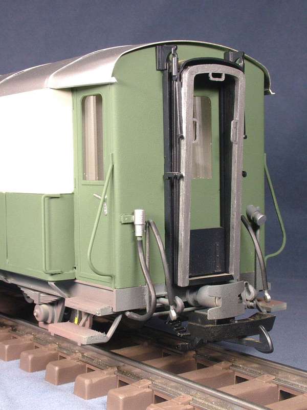

RhB Gepäckwagen F4062 (Stoffel)
Decklack beige: DupliColor (Sprühdose)
Decklack grün und grau: Revell Email-Farbe (Airbrush)

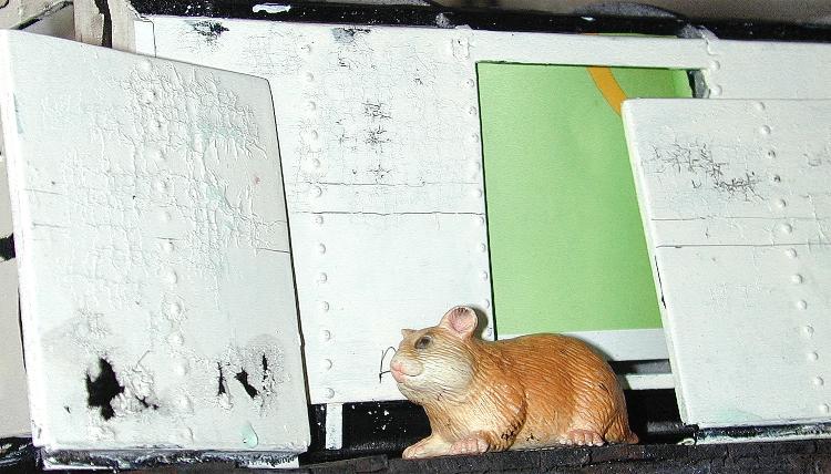

Zufälligerweise habe ich heute im Baumarkt mal wieder meinen Lieblingsberater getroffen. Zu Acryl erzählte er mir, wenn nur Acryfarbe auf der Dose steht, ist es meist auf Wasserbasis, bei Acryllack sei es meist etwas auf Kunstharzbasis.
Da sollte man also die Begriffe nicht durcheinander bringen.
Besonders lustig wäre es, in Wasserbasisacryl Verdünner wie Nitro oder Terpentinersatz einzurühren. Das würde gute Blasen werfen. Genau das habe ich voriges Jahr in Unkenntnis der Eigenschaften gemacht.
Falsche Lackkombinations (Otter1)
Ein Spitzeneffekt, den ich mir für weitere Projekte gemerkt habe. Leider war er für die Bemalung des Laser MEG Packwagens weniger geeignet. Da musste ich zurück auf Los.

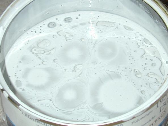

Sicherheitshalber habe ich heute auch mal testweise Wasser in Buntbahntunke gemischt.
Grund Farbe (Otter1)
Das verbindet sich nicht, so dass ich jetzt eindeutig auf Acryllack tippe.

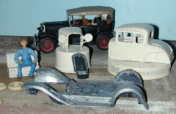

Die verfehlten Lackkombinationen von meinem Hubley Modell habe ich inzwischen wieder mit Nitro abgewaschen. Fang ich halt wieder von vorne an.
Grund Auto (Otter1)
Ein zusammengeschraubtes Auto ist natürlich für verfehlte Lackierversuche wesentlich schneller zu zerlegen, als ein geklebtes. Die Karosserie ist jetzt in dem Farbton Jasmin seidenmatt aus der Klapperdose gespritzt. Da für weitere Lackierung Teile abgeklebt werden müssen, ist es dann Zeit für den Tesatest.
Ich hoffe, ich langweile hier niemand mit meinen diversen Fehlversuchen. Selber finde ich das ausgesprichen spannend, was dabei herauskommen wird, bzw. was an Abfalltechniken für das Archiv schon dabei herausgekommen ist.
Und richtig machen kann ja jeder. Sieht man bloss so selten.
Jedenfalls kann ich jetzt aus Überzeugung sagen, die Grundierung hält auf Metall. Wie verschiedene Lacke darauf halten werden, weiß ich noch nicht. Werde wohl mal wieder den alten Luftspritzpinsel Kompressor anwerfen müssen.

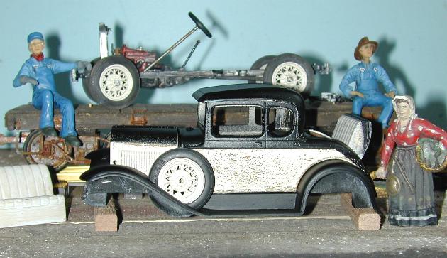

Otter1
Beiträge: 2168
Wohnort: Krähwinkel
Re: Acrylgrund für Buntmetalle
Beitrag von Otter1 »
Nach dem Verbleib der 25 Büchsen gefragt, würde ich sagen: Meine müßte damals irgendwo in der untersten oder 2 Reihe gestanden haben
Ist ja klasse. Jetzt haben wir schon 5 der 25 Buntbahnbüchsen geortet.Wäre es jetzt nicht toll, wenn 20 weitere Buntbahner ihre Modelle mit der Stoffeltunke hier vorstellen würden?
Verdünnung mit Nitro würde ich glatt zustimmen. Gibt in ungelüfteten Räumen auch noch eine klasse Dröhnung. Von Terpentinersatz und Wasser abraten, Aceton habe ich sicherheitshalber nicht versucht. Damit altere ich Plastikmodelle, wenn sie Runzeln haben sollen.
Schwarze Farbe mitsamt Spritzschatten irgenwo draufnebeln kriege ich auch noch gelegentlich halbwegs hin. Ist natürlich auf klasse 7/8th Unterwagen viel einfacher, als auf 1:20 Automodellen.
Ford Zweifarbe (Otter1)
Vielleicht sollte man das auch nicht gerade in einem dunklen Pappkarton auf dem Fußboden machen, aber draussen ist es mir heute einfach zu feucht. (ca. 100 - 150 %) Dazu Gerumpel und Geblitze.
Den Tesafilmtest, genauer den Paketbandtest, hat die Grundierung und die Jasmin-Farbe bestanden.
Leider hat das Paketband den Farbtest nicht bestanden. Teile des Bandes kleben jetzt auf der Farbe. Wie ich das abbekomme. weiß ich noch nicht. Ich hoffe, es schlägt niemand Nitroverdünnung vor. Wund-Benzin haben wir früher für Etikettenreste genommen. Oder mit Olivenöl rubbeln.
Also wieder etwas dazugelernt. Paketband ist zum Abkleben von Flächen ungeeignet. DCFix ist besser, obwohl da auch oft Klebereste zurückbleiben.
Und wenn mal jemand abblätternde Farbe darstellen will, dann soll er es mal mit Paketband versuchen.
