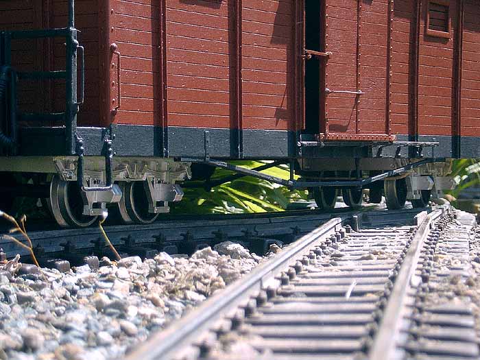

1. hat nicht jeder ein stabiles Kreuz um mit einer Bückdichware und Pinsette zu kuppeln
und
2. möchte vielleicht auch jemand die MAGNUS-Kupplung montieren und dazu benötigt er auch solch ein Teil,
welches auf diesem Bild ganz rechts zu sehen ist:
fotos/showphoto.php?photo=6379&size=big ... hecat=6332
Drei Baugruppen für das Drehgestell sind geplant:
1. Drehgestell
2. Kupplungsadapter
3. Bremsanlage
:!: Jeder kann für sich entscheiden, wie er seine Drehgestelle haben möchte. :idea: Weitere Info`s gibt es von viereka über e-mail

da Du die ersten Muster der Drehgestelle sicher schon im Streckeneinsatz hattest (oder in Deinem Verein) : Bist Du mit den Veränderungen zurecht gekommen oder habt Ihr den Wagen nur auf gerader Strecke getestet? :lol: :lol: :lol:
Eine Veränderung habe ich auf die Schnelle noch eingearbeitet. Damit wird die Silikonform von Dirk hoffentlich etwas langlebiger und Ihr habt beim Aufbohren der Radlager eine bessere Führung.

Hallo Prellbock,
heute war erste Ausfahrt und Drehgestelltest in einer Kombination von R1-Rechts-Linksweichen. Es gab keine Probleme mit den R1-Weichen, nachdem ich den jeweils äußeren Querträger im Fahrgestell etwas weiter nach Innen versetzt habe.
Beim Nachhausegehen motzte zwar mein Maulwurf irgendetwas von "der Querträger sitzt 5mm von der ganz vorbildgerechten Stelle entfernt", aber das stört mich nicht. Schließlich schaue ich aus einer anderen Perspektive, als der Erdnuckel.
Übrigens scheint sich die an anderer Stelle geäußerte "Resonanzkastenbemerkung" zu bestätigen. Die Geräusche der Schienenstöße werden verstärkt. Mehrere solcher ähnlichen Wagen in einem Zug....... :D
