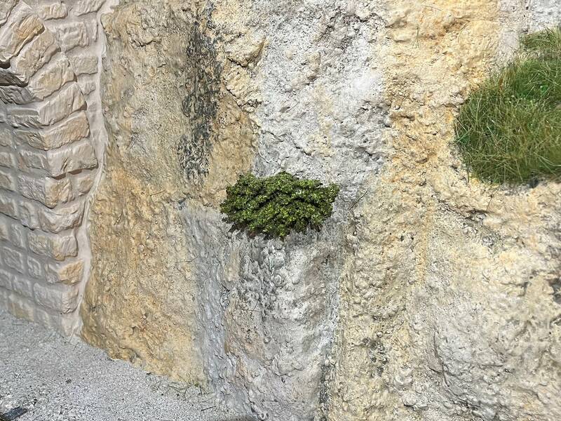

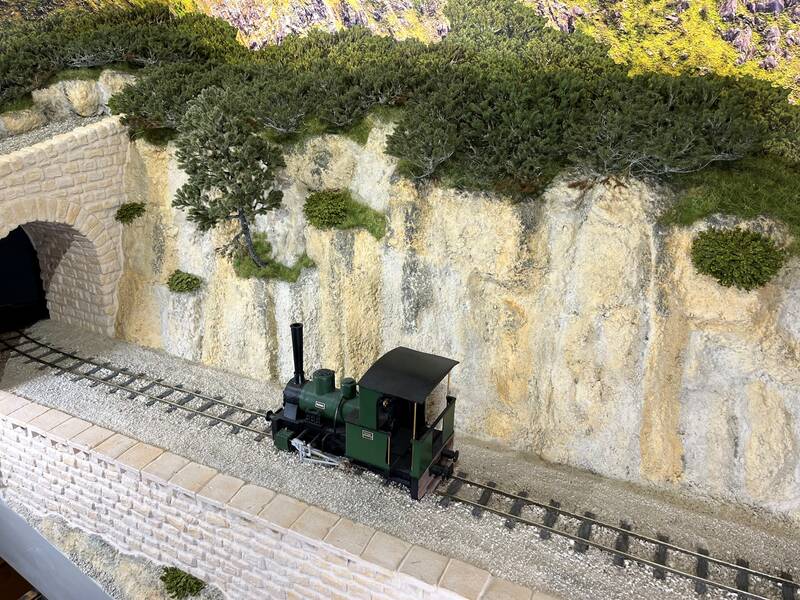

Südlich des Alpenhauptkamms ist auch in dieser Höhe das Klima etwas milder. 8) Der Klimawandel ist zwar noch 100 Jahre entfernt, aber der felsige Südhang ist ein idealer Wärmespeicher und ein Genua-Tief brachte genügend Regen. Es ist also kein Wunder, dass sich die Vegetation rasch ausbreitet. :wink: Den Alpen-Wacholder findet man mittlerweile an vielen Stellen. :lupe: In einer Nische in der Felswand ist eine kleine Spirke aufgegangen ……..

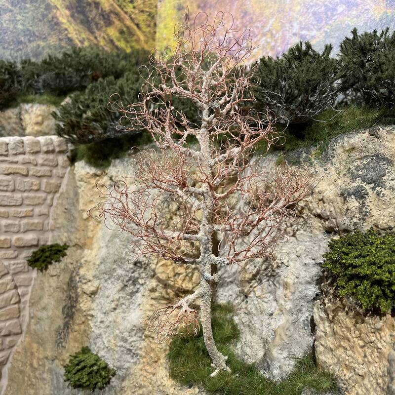

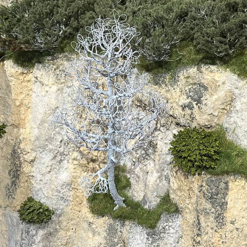

Pinus mugo uncinata (Spirke, Aufrechte Bergkiefer)
Vorbild: Die Spirke oder Aufrechte Bergkiefer ist ein enger Verwandter der Latsche, im Grunde der „Grüne Bruder vom aufrechten Stand“ (ist das jetzt schon ethnische Aneignung ? :roll: :oops: ) Die Biester werden auch im Hochgebirge richtig gross, bis zu ca. 25m. Hier ein Bildchen von richtig mächtigen Exemplaren – aufgenommen am Ort des Geschehens – in Maloja auf 1'800m Höhe im Sommer 2024, also gut 120 Jahre zu spät. :shock: :D Die Dinger stehen offenbar in gutem Boden und sind sehr dicht.
Für ein so grosses und dichtes Exemplar müsste ich wohl ein ganzes Segment spendieren. Zum Glück tut sich die kleine Spirke in der Felswand da etwas schwerer. Das ist kein günstiger Standort. :nein: Nährstoffe :?: - Fehlanzeige. So einen Standort liebt nur die Steinlaus. :lol: Insofern ist sie auch etwas lichter, so wie man es an vielen Orten im Engadin auf steinigem Boden antrifft. Auch fürchte ich, sie wird eines Tages, bevor der Regelbetrieb auf der Strecke beginnt, den Holzerarbeiten zum Opfer fallen. :sniff: Naja, der unterste Ast ist ja sowieso schon etwas trocken ….
Umsetzung: Nichts Neues. Die Bauweise ist genau die Gleiche wie bei der Latsche, nur habe ich dem aufrechten Habitus Rechnung getragen. Ein bisschen Messing-Rohr, ein wenig Kupferdraht, Leim, Sägemehl, Farbe und die bekannten Kunststoff-Fasern. Fertig. Mehr ist nicht dran. Für die Baumbau-Interessierten unter Euch gleich noch ein paar Bildchen vom Rohbau. Und für die Mathematiker und vor allem die Controller :twisted: : der Baum hat recht genau 500 Schlaufen, entspricht 1'000 Zweigen. Wir wollen ja präzise bleiben. :P Mit mehr Zweigen wird er dichter, aber irgendwann wird es dann mit dem Benadeln schwierig. Ich hatte schon meine Mühe, auch Nadeln an die inneren Zweige zu bekommen. Alles im Leben ist ein Kompromiss. :roll: Ein bisschen Arbeit hat das Ding schon verursacht. Inklusive den Trocknungszeiten hatte ich das Ding sechs Tage auf der Werkbank. :evil: Blöderweise kam ich zu spät auf die Idee, den Bau zu dokumentieren. :oops: Also seht Ihr hier nur:
:arrow: den Rohling „geteert und gefedert"
:arrow: den Rohling grundiert
:arrow: den Rohling "verschmutzt" (eingefärbt) mit geschnittenen Schlaufen
:arrow: das Bäumchen benadelt
An das Gras rund um die Spirke muss ich noch einmal ran. :twisted: Ich hole mal Sense und die Leiter aus dem Schuppen. Gar nicht so einfach, da hoch zu kommen – in meinem Alter. :? :lach:
Schauen wir mal, was da noch so alles passieren wird…..
