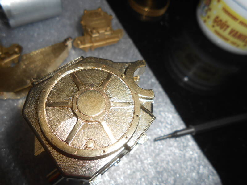

Empfang des 1. Gehäuses
Installation des Deckels mit M0,6-Schrauben.
Jede zweite ist ausreichend.
Bohren der Löcher für M1.2-Schrauben.
Es werden Gewinde geschnitten.
Die Zahnradkarte wird mit M1-Schrauben befestigt.
Parken und Gewindeschneiden.

Montage mit der Achse.

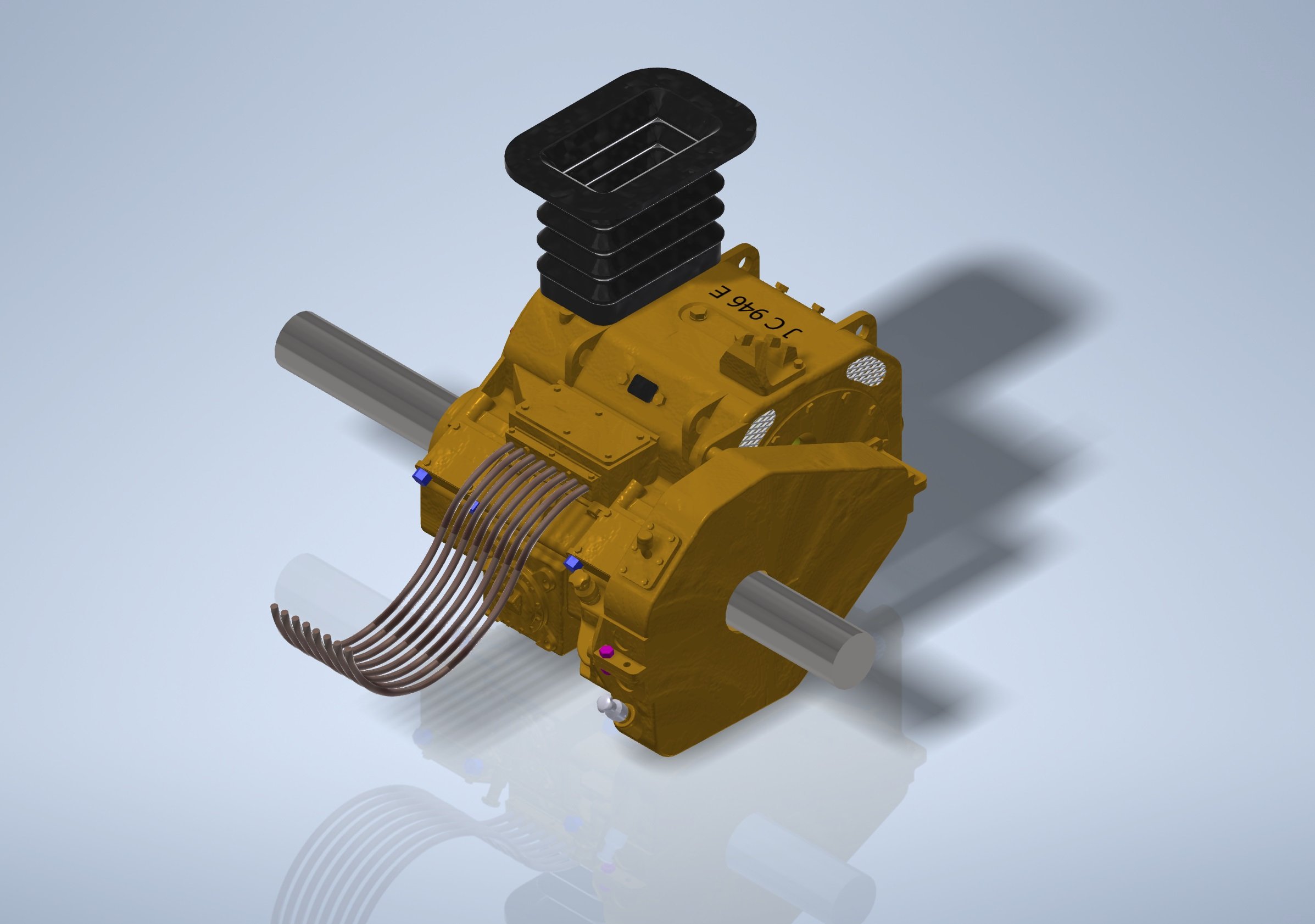

Ich habe das Kurbelgehäuse sandgestrahlt.
DSCN4526 (jc94)
Endlich habe ich alle Teile, um den Motor zusammenzubauen. Für diesen habe ich kein Foto gemacht.
Das ist aber nicht schlimm. Es sind noch drei Stück zu montieren.
