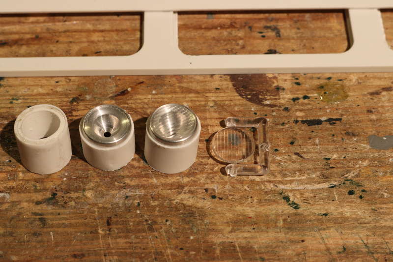

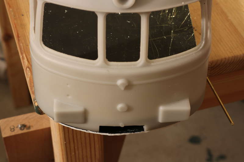

ja, die Scheinwerfer … die zuerst dafür vorgesehenen waren mir ´zu trübe´ und nach ein bisschen Suchen fand ich wie beschrieben:
SHET140569 (Kellerbahner)
Für mich die ´klareren´, mit typischem ´Rillenglas´ und einem schönen Reflektor dazu (sogar mit Loch - dort wo es hin gehört).

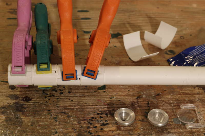

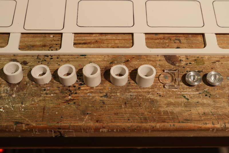

Unabhängig welche Type, die Herausforderung war jetzt: die Fassung(en) für die Scheinwerfer - zum einen der Typ, die Herstellung und vor allem den Sockel auf den Ruben´schen Köpfen zu formen.
Zu kaufen gibt es diese wohl nicht, also – Selbstbau.
Die ersten Schritte, mit dünnem PS, auf dem Bild oben - lässt sich biegen und bleibt, durch ´kneten´, auch länger in Form, also:
SHET140570 (Kellerbahner)
Mehrere Lagen auf einem Rundstab mit passendem (für die Reflektoren) Durchmesser geklebt und – gewartet.

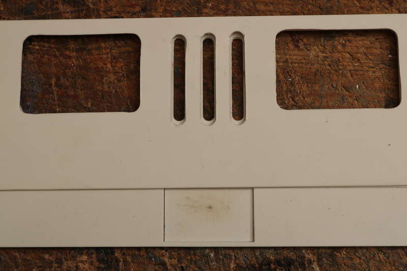

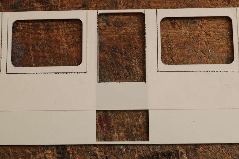

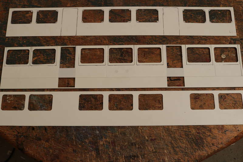

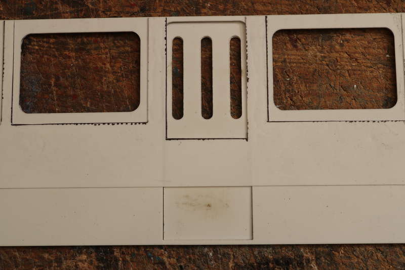

Die Wartezeit wurde für eine andere Entscheidung bzw. Umsetzung genutzt: beim T02 hat sich bewährt die Fenster und vor allem ´Schutzpapiere´ (gegen Sprühnebel) in ´Taschen´ eines anderen ´Sandwiches´ einzubringen:
SHET140583 (Kellerbahner)

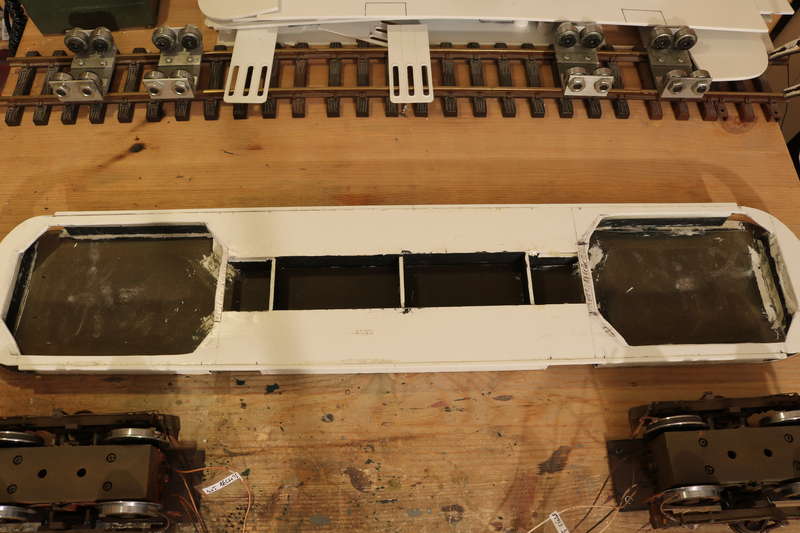

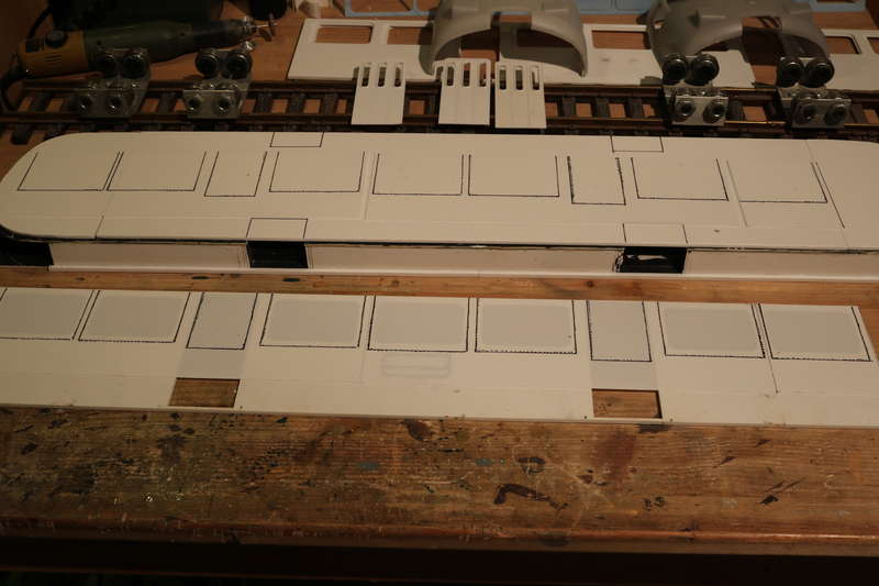

Nach dem ´Abstandshalter´ oben dann die ´zweite Innenwand´ geschnitzt:
SHET140727 (Kellerbahner)
und anschließend so verklebt, dass die ´Taschen´ für die Einschübe entstehen, hier am Beispiel einer Tür und zweier Fenster:
SHET140730 (Kellerbahner)
SHET140731 (Kellerbahner)
SHET140732 (Kellerbahner)
In der Zwischenzeit waren ´die Rollen´ durchgetrocknet:
SHET140590 (Kellerbahner)
konnten vom Stab entfernt und die Enden in Form gebracht werden.
Die erste Paßprobe:
SHET140592 (Kellerbahner)

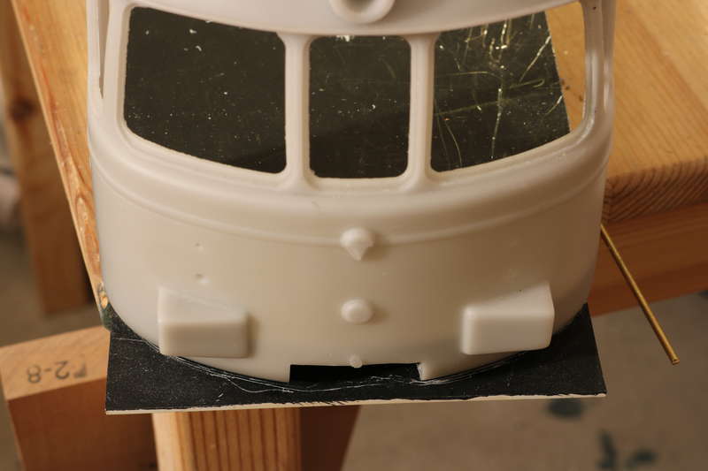

erfolgreich – jetzt ´nur´ noch die weitere Bearbeitung der 4 Scheinwerfergehäuse …

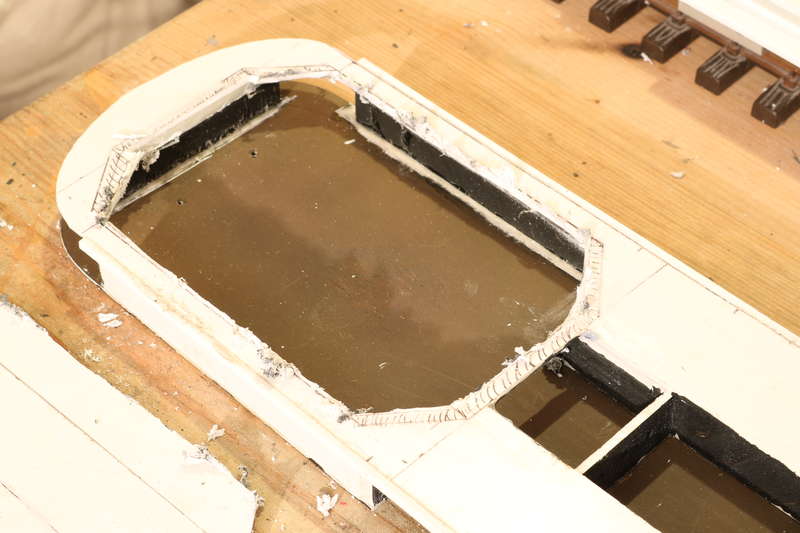

Vor diesen Schleiforgien, dann doch ein Zwischenstand als Motivatiosspritze:
Zum einen die Unterseite der Grundplatte in (Kopf)Form gebracht:
SHET140594 (Kellerbahner)
SHET140598 (Kellerbahner)

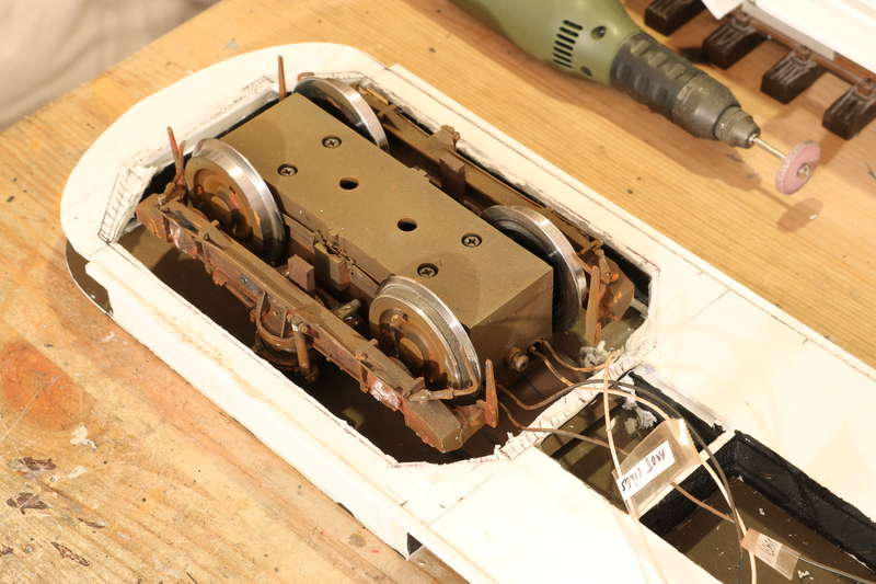

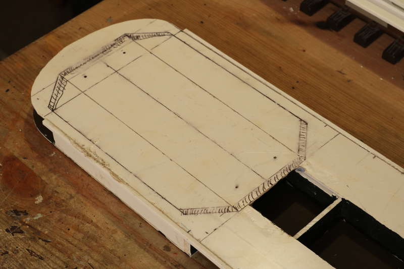

Dann die Grundplatte dort ausgeschnitten wo später (nein, gleich 😉 ) die Drehgestelle ihrem Dienst nachkommen müssen:
SHET140600 (Kellerbahner)
SHET140602 (Kellerbahner)
SHET140604 (Kellerbahner)
Dann gab es kein Halten mehr …

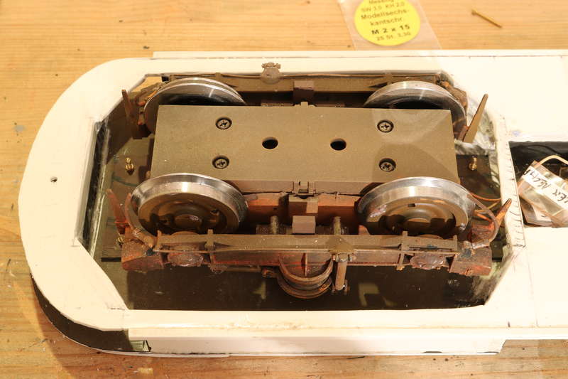

… die Gelegenheit musste genutzt werden – natürlich zuerst um die Beweglichkeit der Drehgestelle ´trocken´ zu prüfen:
SHET140614 (Kellerbahner)
SHET140611 (Kellerbahner)
SHET140612 (Kellerbahner)
SHET140613 (Kellerbahner)

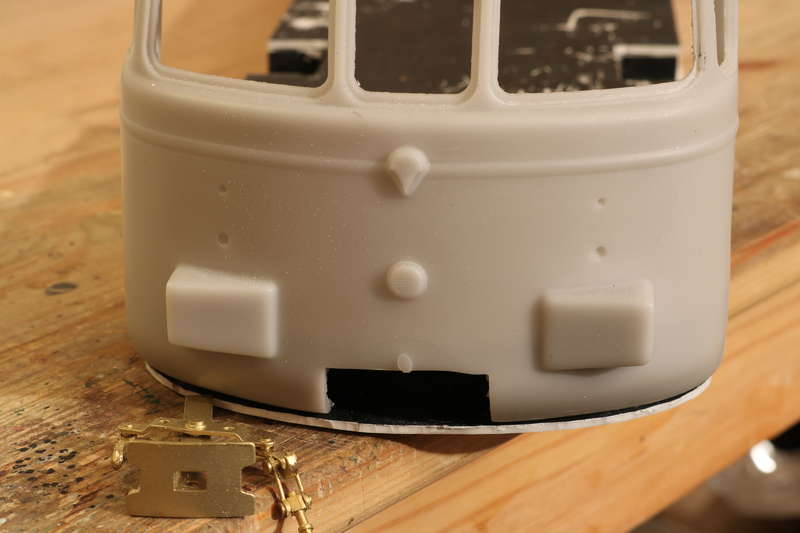

Mir ist wichtig(er) dass die Scheinwerfergläser für meinen T14 wirklich klar sind, eine ´saubere´ silbern glänzende Fassung haben und vor allem die beim Vorbild charakteristischen ´Rillen´ im Glas zeigen, um (für mich) den ´Charakter´ der Köpfe nachzubilden.
An den Gläsern herumspachteln mochte ich nicht :nein: und mich dafür lieber auf die Fassungen für die Scheinwerferlampen ´in´ den Köpfen konzentrieren, denn die machen eben auch die Scheinwerfer (und Rücklichter) aus – Peter Thonfeld hat das wohl mit „Schielen“ auszudrücken versucht.
Aus o. G. Gründen habe ich mich für die (13 mm) Reely-Gläser entschieden und den einen Millimeter Unterschied nehme ich dafür (gerne) in Kauf 8) .

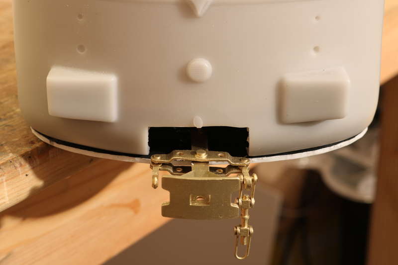

und die Köpfe haben ihre Kupplungen – natürlich zuerst zur Probe.

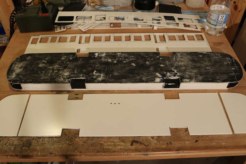

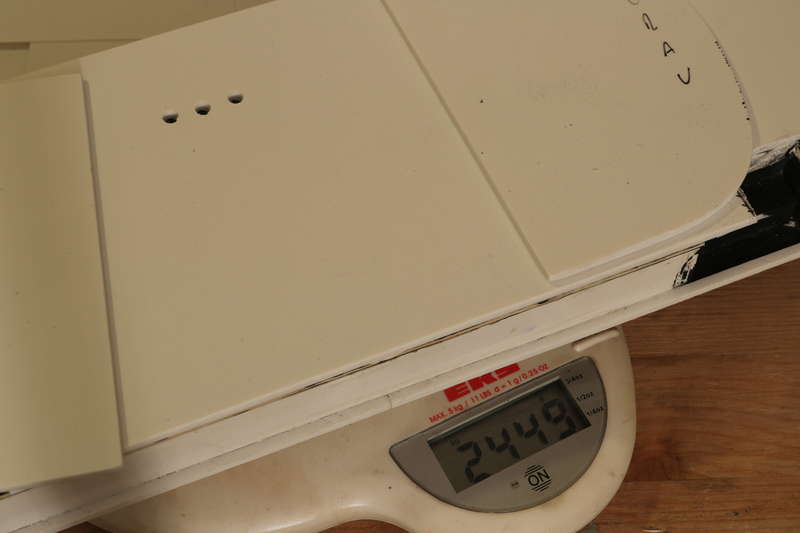

Keine Probe war bei der Grundplatte nötig:
SHET140626 (Kellerbahner)

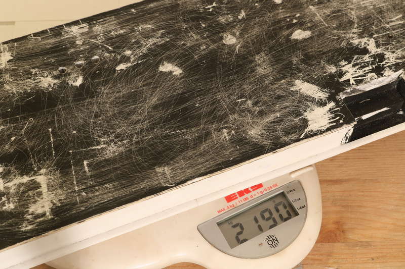

denn mit mehr als 2 Kilo Masse sollte eine weitere Platte deren Stabilität und die des T14 sicherstellen:
SHET140627 (Kellerbahner)

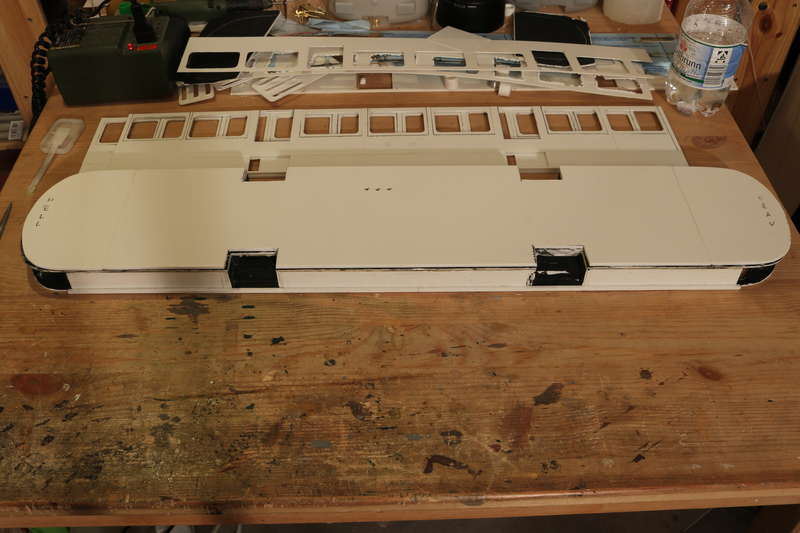

Nachdem die Kopfstücke und die Türausschnitte zurecht gesägt waren:
SHET140628 (Kellerbahner)
folgte das endgültige Verkleben:
SHET140629 (Kellerbahner)

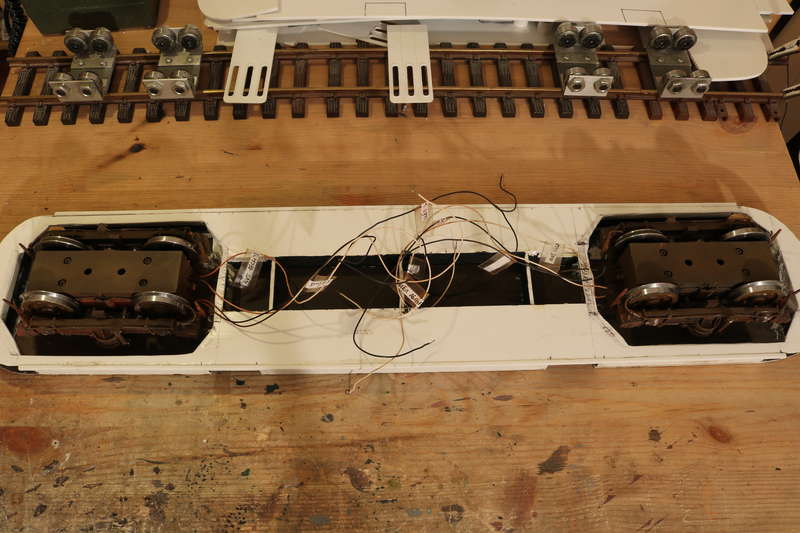

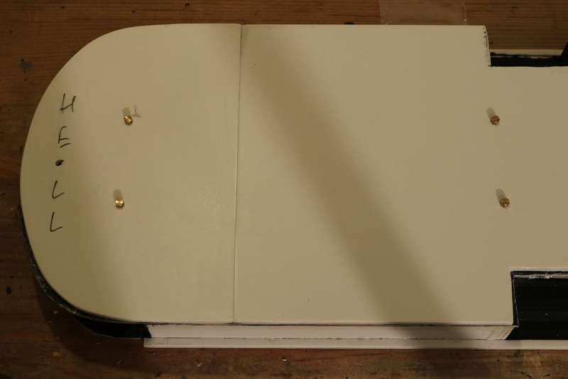

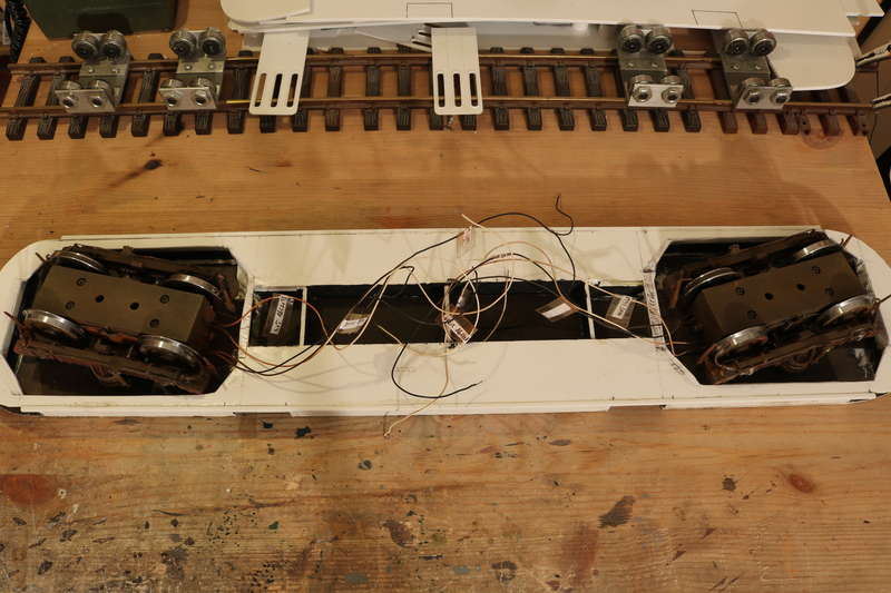

Dann, nach dem Trocknen, die Positionsbestimmung der Drehgestelle:
SHET140634 (Kellerbahner)
was Dank dem Mini-T14 und der ersten Konstruktion mit ihnen:
SHET140437 (Kellerbahner)
kein großes Problem war – von ein paar förderlichen Flexarbeiten in den Ecken abgesehen – und mit den bewährten 4 M2 Schrauben sind die Drehgestelle wartungsfreundlich mit der Grundplatte verbunden:
SHET140632 (Kellerbahner)
Und jetzt gab es wirklich kein Halten mehr:

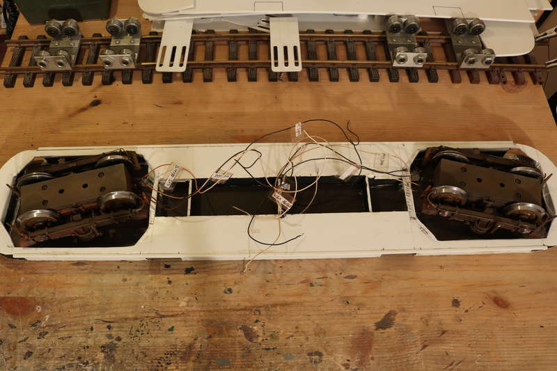

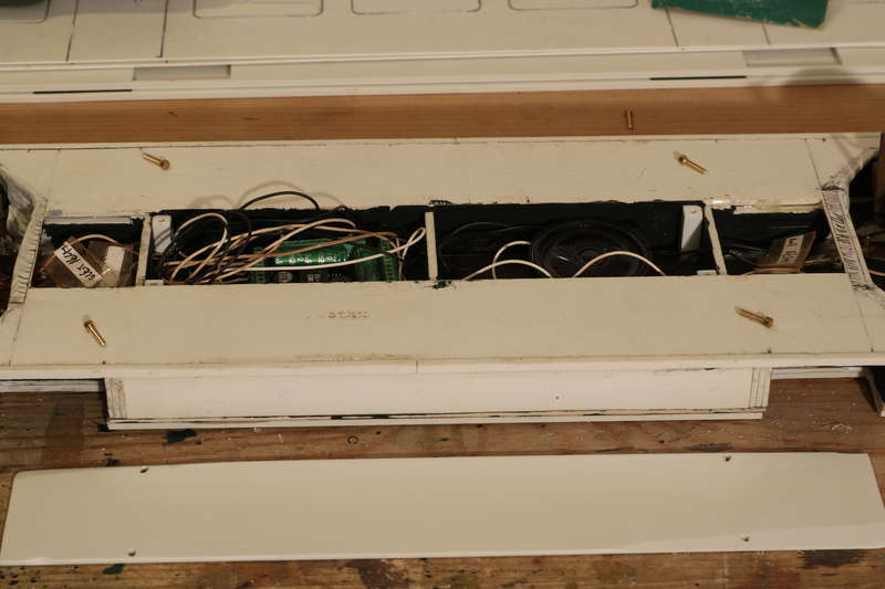

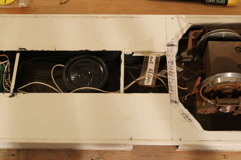

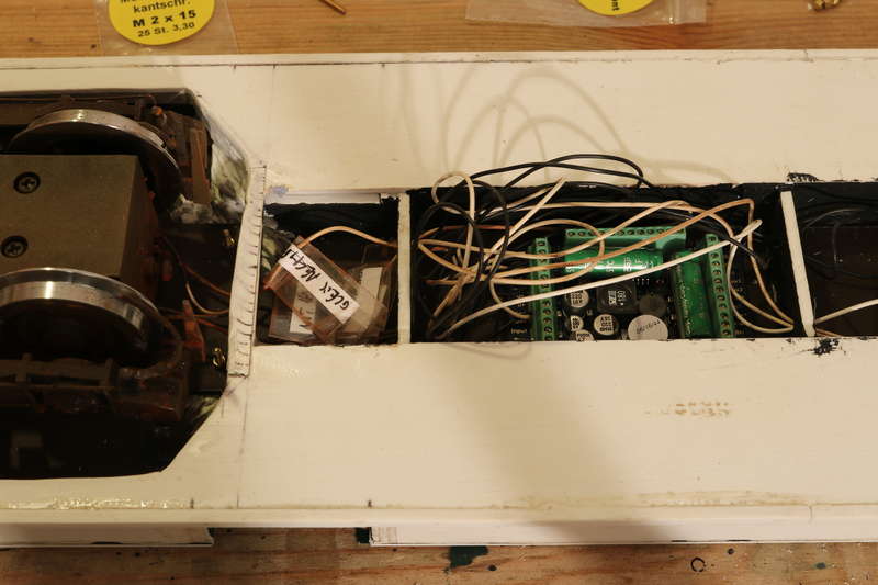

Die Elektrik untergebracht – natürlich auch ´nur´ zu Testzwecken:
SHET140635 (Kellerbahner)
SHET140636 (Kellerbahner)

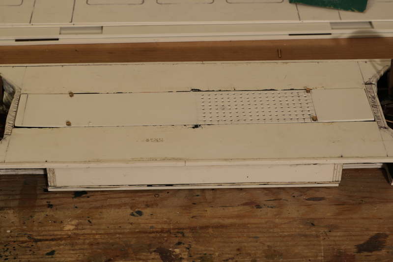

Und damit der Kabelsalat auch freundlich verdeckt wird:
SHET140647 (Kellerbahner)
dient eine Abdeckplatte:
SHET140648 (Kellerbahner)

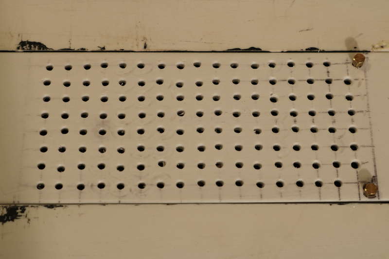

die auch noch ein paar Schallöffnungen bekam:
SHET140649 (Kellerbahner)

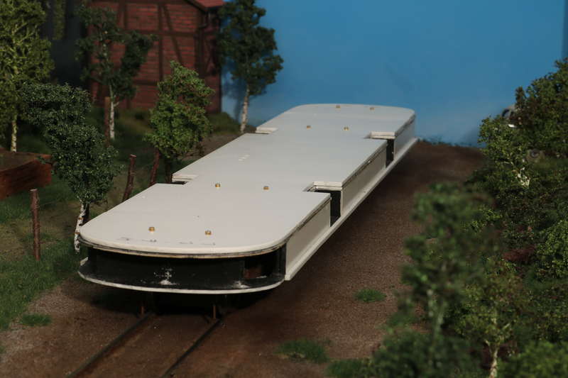

dazu, dass der T14-Rohbau wieder für eine Probefahrt bereit ist:
SHET140651 (Kellerbahner)
