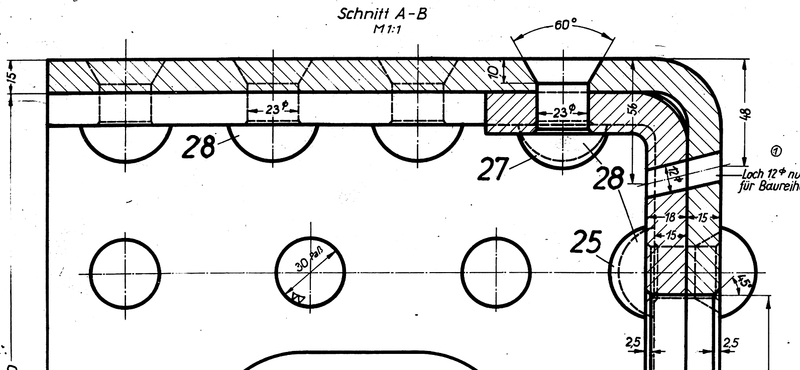

Ich habe zwei Fragen zu Deiner Pufferbohle: Laut Zeichnungen wären es zwei Bleche übereinander, jeweils ca. 0,7 mm stark. Welche Blechstärke hast Du genommen? Welchen äußeren Biegeradius hat Deine Biegung ergeben?
Pufferbohle Querschnitt (UPW)
Bitte weiter so!

von welcher Baureihe ist deine Zeichnung und wo geht der Schnitt A-B durch ?
Meine Blechstärke ist 1mm und der Biegeradius 1,5 mm.
Die Orginalpufferbohle hat eine Blechstärke von 20 mm und einen Biegeradius von 26 mm.
Gruß Thomas

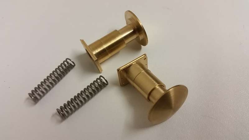

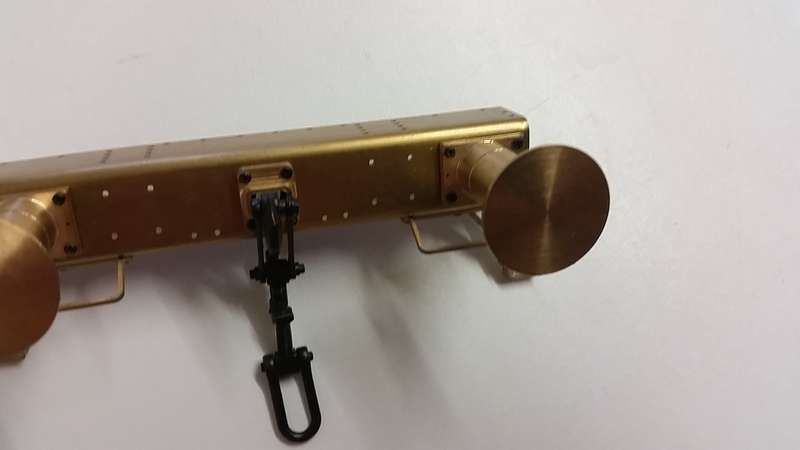

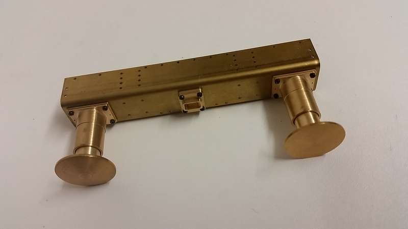

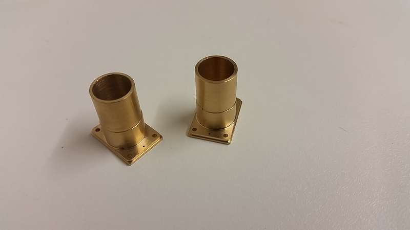

fertige Pufferhülsen.
Gruß Thomas

der Schnitt ist mittig. Das Blech ist überall einfach, 15 mm stark. Um das mittige Loch um den Haken herum ist innen eine 15 mm dicke Verstärkung genietet. Auf der Zeichnung "Vorderer Pufferträger" Fld 9.01 Bl.013 steht nicht, für welche Baureihen sie eingesetzt wird. Die BR 64 und 86 sind aber genannt.
Ich dachte, die Pufferbohle wurde für alle Baureihen zur Vereinheitlichung gleich gemacht. Sicher war ich mir nicht. Jetzt weiß ich mehr.
Danke für Deine Info.

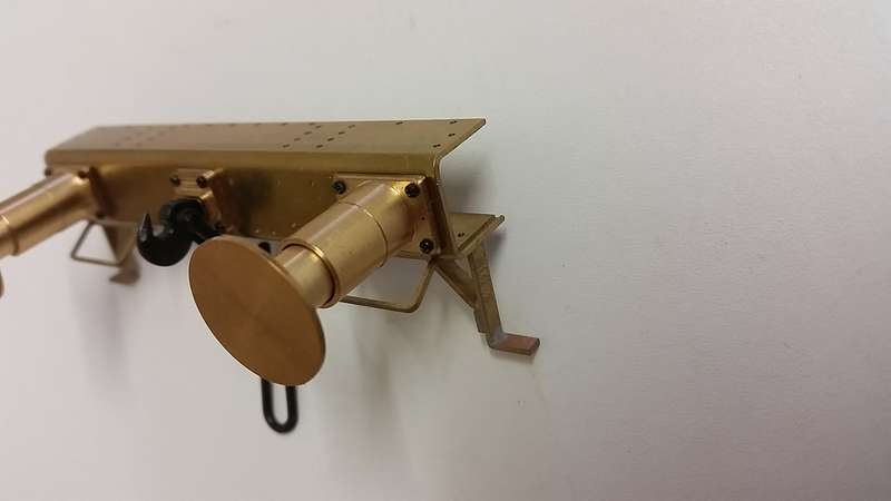

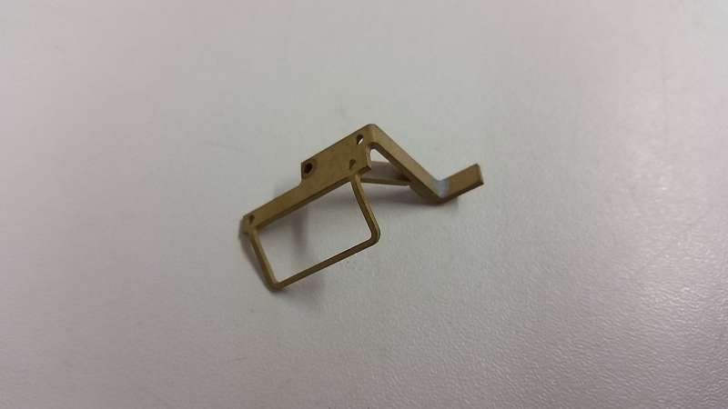

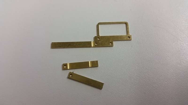

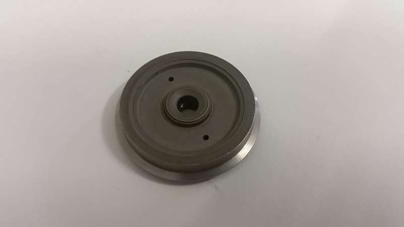

weitere Teile für die Pufferbohlen.
Gruß Thomas

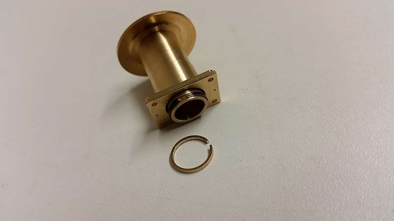

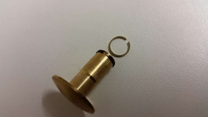

die Puffer werden durch einen Federring in der Pufferhülse gehalten.
Den Federring habe ich aus Messing gedreht und geschlitzt.
Sieht im Original auch so aus.
Gruß Thomas

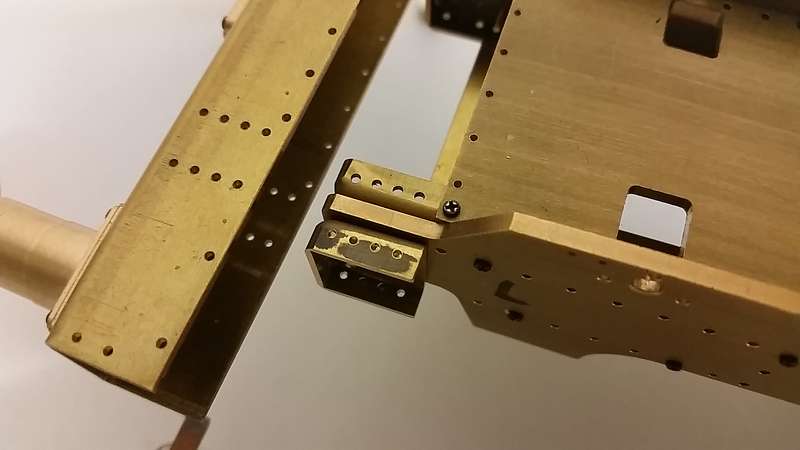

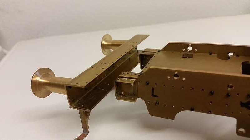

Verbindung zwischen Rahmen und Pufferbohle.
Gruß Thomas

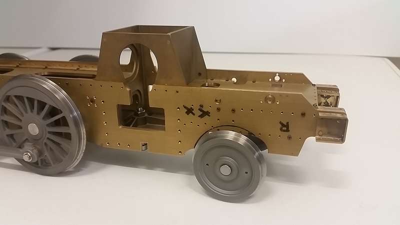

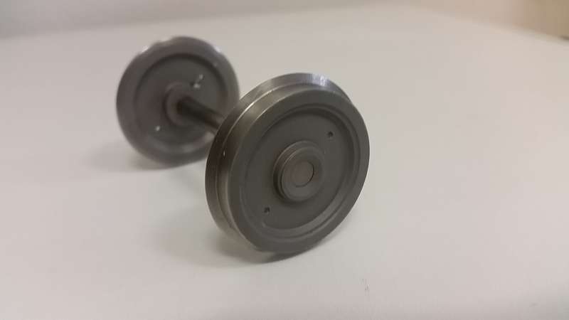

Vorlaufachse mit Räder.
Gruß Thomas
