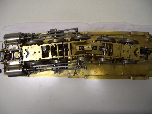

Hallo Michael,
als Maschinenpark habe ich eine Drehbank und CNC Fräse. Zulieferer habe ich keinen.
Befahrbaren Radius bis jetzt 3m, geht aber noch kleiner bis 2m.
Die Lösung ist ein Knickrahmen wie bei meiner Brokenlok.
CIMG0043 (Kupferschmied)
CIMG0044 (Kupferschmied)
Gruß Thomas
