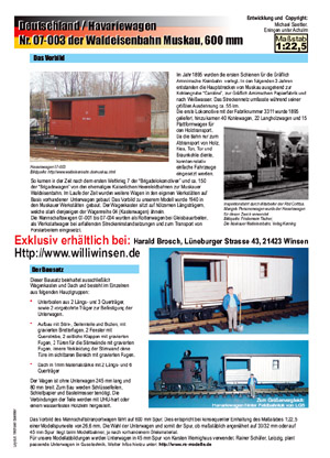

ganz treffend hast Du in 2 Sätzen beschrieben, wie die Sache funktioniert. Vor allem, dass jeder davon profitieren kann. Zu Otters Frage möchte ich vorschlagen eine eigene Galerie für die Laserwagen anzulegen. Wäre bestimmt interessant einen Überblick über das Thema zu haben.
Gestern nacht habe ich den zweiten Lasersatz fertig gestellt und die Dateien an Harald geschickt, den Havariewagen.
Flyer_Havarie (Michael Saettler)
Nebenbei bemerkt, sind die Unterkonstruktionen von Mannschafts- und Havariewagen weiter verwendbar. Beim Mannschftswagen für den Briagdewagen uns seine diversen Metamorphosen, beim Havariewagen für die Kastenwagen Typ 04. die letzteren haben die Holzbohlen als Längsträger. Sieht ziemlich hochkant aus.
Wünsche Euch einen schönen Tag noch
Muskau_Havariewagen.pdf

ich beobachte eure Diskussion über Unterwagen schon eine ganze Weile. Hier mal ein paar Tips dazu, es gibt bei der Muskauer Waldeisenbahn 5 verschiedene Drehgestelle und einige Ausreißer (Sonderbauarten).
- Osnabrücker Bauart
- Leichtbau
- Einheitsunterwagen alt
- " neu
- Diamond
Der Havariewagen hatte früher eine Sonderbauart, ähnlich Einheitsgestell, mit Blattfedern, jetzt Neubaugestell mit Kegelfeder.
In dem neuen Narrow gauge & industrial railway modelling review Nr. 57
ist eine hervoragende Zeichnung des Brigadewagen (alt) im Maßstab 1:32.
Ich baue ja selber im Maßstab 1:13,5 Feldbahn und die Zeichnung des Havarie-wagens kam genau richtig.Letztes Jahr habe ich ihn noch vermessen, kam aber nicht dazu, die Zeichnung zu machen. In 0f steht erschon auf der Anlage, größer soll er noch folgen. Vielen Dank.
