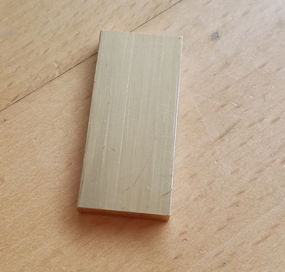

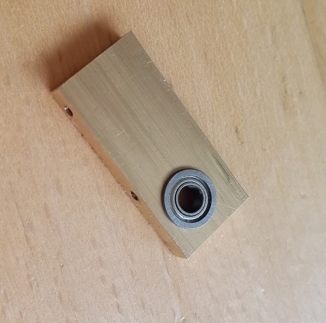

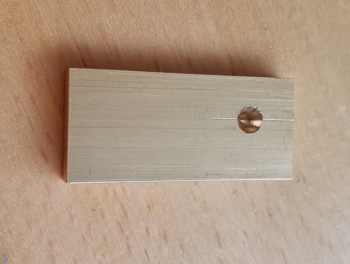

Hier mal Bilder des Problemteils:
Habe jetzt ein Teil fertig, aber das Lager sitzt um 0,3mm außerhalb der gewünschten Position.

Ich hab da mal ne Frage: Wie befestigst Du die Lager?
Eine Lösung, um das Teil zu retten hätte ich auch.
Gruss, Ole

"Wie befestigst Du die Lager?" => Im gezeigten ersten Teil habe ich mit der H7 Reibahle gerieben, aber nicht die volle länge der Reibahle eingetaucht. Da ich noch im Anschnittbereich der Ahle geblieben bin, habe ich die Bohrung auf ø7,97mm gerieben. Da geht das Lager mit etwas Druck mit dem Daumen noch rein (Leichte Presspassung). Wenn ich ganz eintauche (ø8H7), dann ist das Lager zu locker und muss mit Loctite eingeklebt werden (Hatte ich im Probestück, daher tauche ich nicht mehr ganz ein... habe die Tiefe an der Reibahle mit einem Kabelbinder markiert). Durchrutschen kann es nicht, ist ein Bundlager.
