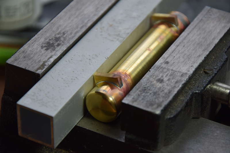

Inzwischen ist mein Werkzeug zum Tiefziehen der Rauchkammertuerwoelbung erfolgreich getestet worden.. ( Bilder folgen ) Wie loest Ihr die Problematik der Scharniere an der Rauchkammer ? Falls das Thema schon gepostet wurde, wuerde mir ein Hinweis weiterhelfen. Mit der Suchfunktion habe ich nichts gefunden...
Auch das Thema Vorreiber ist von Interesse.
Gruss, Thomas

Offensichtlich stelle ich hier die falschen Fragen...
Trotzdem ein Foto von der Vorrichtung und dem ersten Teil, welches entstanden ist. Eine ausführliche Beschreibung werde ich zukünftig auf Grund der nicht vorhandenen Resonanz weglassen.

Resonanz: Ich schaue zu, staune über den Aufwand, finde das qualitativ hochwertig und sauber gearbeitet. Erzähle bitte mehr über das Tiefziehwerkzeug. Ich hatte für den MDK 404(siehe EDK 500) mal Stanzwerkzeuge gebaut, um Fahrerhauswände auszustanzen. Aber zu einer Serienproduktion ist es nie...

Hier noch schnell einige Fotos vom Werkzeug......

Beitrag über Android erstellt, daher knapp gefasst...
Gruss, Thomas
