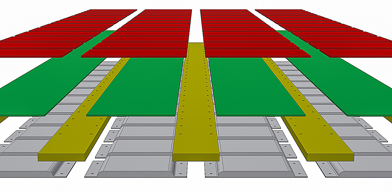

als Nächstes sollten die obere Abdeckungen der Drehgestellplatte (hier grün dargestellt) gefräst werden.
Drehgestellplatte_oben_Abdeckung_01 (fspg2)
Für die Serienfertigung wählte ich eine Anordnung von 4x 12 Stück.
Drehgestellplatte_oben_Abdeckung_02 (fspg2)
Drehgestellplatte_oben_Abdeckung_03 (fspg2)
Die DXF-Zeichnung wurde für die Weiterbearbeitung in Sheetcam farbigen Layern zugeordnet:
Drehgestellplatte_oben_Abdeckung_04 (fspg2)
Als Erstes wurden die 0,5mm-Bohrungen 3mm tief gebohrt (Magenta).
Da es kein Messing MS58 in einer Stärke von 1,2mm gibt, habe ich 1,5mm Material verwendet und mit einem 5mm-Fräser die grün umrandeten Taschen 0,3mm tief plangefräst.
Schließlich wurde mit dem gleichen Fräser die dunkelgelben Taschen 1,3mm tief gefräst, um einen Steg von 0,2mm zu erhalten.
Der gleiche Layer diente danach als Innenkontur für einen 1,0mm-Viertelstabfräser, um so die runden Kanten zu erhalten.
Drehgestellplatte_oben_Abdeckung_06 (fspg2)
Letztendlich wurden mit einem 1,2mm-Fräser außen entlang der roten Kontur die Abdeckplatten ausgefräst.
Drehgestellplatte_oben_Abdeckung_07 (fspg2)

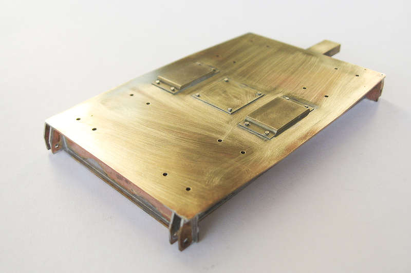

nachdem Frithjof die Bügelpendellagerabdeckungen überarbeitet hatte, konnte es an den Zusammenbau gehen. Wie die Drehgestellteile als Paket verlötet werden, habe ich zwar bereits gezeigt; allerdings wollte ich für die Serie ein möglichst unaufwändiges Vorgehen finden.
Dank der bereits konstruktiv berücksichtigten Nuten lassen sich nicht nur die Deckplatten und die Stirnflächen passgenau um den Kern herum zusammenstecken, sondern auch alle weiteren Halter und Knaggen vormontieren. Erst jetzt kommt Lötwasser ins Spiel - anders ist mir die Sauerei zu groß und es ist auch nicht notwendig, die Teile vorher einzustreichen oder gar zu verzinnen. Zunächst verlöte ich also die Stirnseite inklusive aller Einzelteile. Die Deckbleche sind dazu mit dem Kern über Edelstahlschrauben fixiert.
Flächen, die kein Lot abbekommen sollen, werden mit Edding geschwärzt. Hier z.B. die Aufnahme für das Kugelgelenklager.
Wenn die Stirnseiten verlötet sind, wird das Paket auf die Seite gestellt. das Lötwasser zieht durch die Kapillarwirkung komplett bis zur jeweils gegenüberliegenden Seite durch - ebenso wie das Lot. Die bereits verlöteten Teile an den Stirnseiten lösen sich dabei nicht, bzw. können wgene der Nuten dabei nicht wieder herausfallen.
Leider lassen sich aber die Details der Oberseite nicht in einem Aufwasch mit verlöten und ich habe mir viele Gedanken gemacht, wie ich das im Nachinein hinbekomme. Der Widerstandslöter hat sich dazu als ungeeignet erwiesen. Nur bei höchster Leistung beginnt das Lot zu fließen - dafür nehmen dann aber bereits die feinen Teile Schaden. Man kann leichte Einbrandspuren auf der Oberseite der Abdeckung und an der vorderen Lasche erkennen:
Der Wärmeeintrag ist dabei insgesamt so hoch, dass man auch gleich mit der Flamme arbeiten kann, und das klappt bestens und ohne Flurschäden.

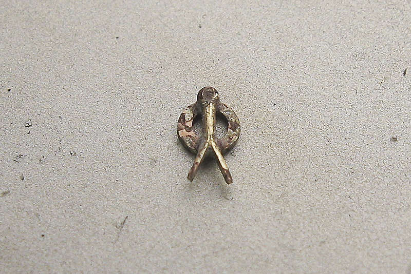

Beim Zusammenbau der Rahmen sind zahllose Schrauben zu verbauen. Um nicht jede Schraube einzeln festzuhalten und zu verschrauben, habe ich mir mit eingelegten Holzstücken und etwas Schaumstoff geholfen, um sie an ihrem Platz zu halten und Scheiben und Muttern im Block montieren zu können:

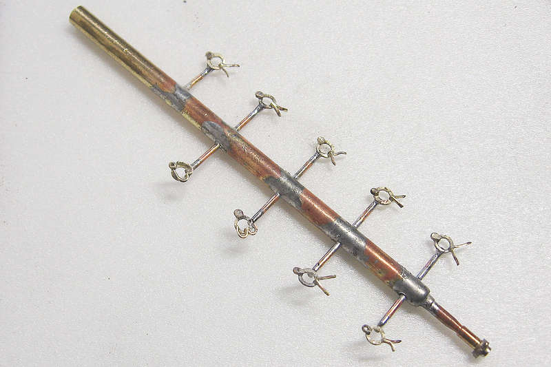

Die gesamte Bremsanlage des Wagens wird funktionsfähig und muss daher auch irgendwie mit auf die Bolzen aufgesetzten Scheiben und Splinten gesichert werden. Alein die Vorstellung, fast 300 Löcher zu bohren und die entsprechende Anzahl Splinte zu fertigen, war mir unsympathisch. Also habe ich kurzerhand ein Urmodell gebaut, das nach einer kleinen Deutschlandreise (sei gegrüßt, Andreas :D ) demnächst dann zum Gießer gehen soll.
Die Scheiben mit 2,1 und 2,7 mm Durchmesser habe ich mir auf dem Dremel zurechtgezwirbelt
und die vorbereiteten Splinte mit d=0,5 mm hart verlötet. So lassen sich die kleinen Teile dann problemlos weich an den Gussbaum löten.
Um auch allen Splintverformungsansätzen gerecht zu werden, gab's gleich mehrere Ausführungen.
Die Teile werden später lediglich über die Bolzen geschoben und verlötet - das ist doch deutlich unaufwändiger, als mit echten Splinten. Der Bohrungsdurchmesser ist 1,5 mm, so dass sie nach dem Guss noch auf die 1,4-mm-Bolzen passen sollten.
