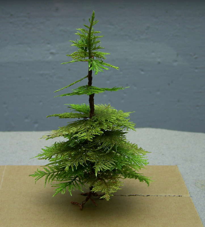

Hätte da noch eine Frage: Bei der "Thujamoosfichte", Du weißt schon, diese nordische, besonders zähe und widerstandsfähige Art :wink: , wie befestigst Du die Wedel an den Kupferdraht-Aststümpfen?
Danke im Voraus,
HSBAchim

als ich deine neue Fichte mit dem Moos gesehen habe, kam mir spontan eine Idee: Wie sieht denn eine Kombination deiner beiden Techniken aus? Also die tolle Verzweigung der Äste von dem Moos nutzen, und das ganze dann noch mit kurzen Grasfasern supern. :idea:
Hast du Erfahrung mit der Haltbarkeit dieses Mooses? Ist das schon irgendwie konserviert?

danke für eure netten Kommentare.
Hallo Tomas,
die Wedel einfach mit Uhu ankleben, hält super.
Hallo Achim,

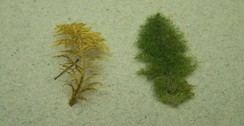

ich nehme zum konservieren Glyzerin/Wasser 1:3
und das ganze dann drei Tage einwirken lassen.
Leider geht dabei die Farbe verloren.
Fichte 12.11.2013 (Botanikus)
----------------links mit Glyzerin----------------------rechts mit 2,5 mm Fasern

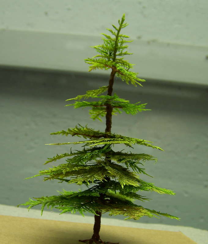

Euren Vorschlag mit dem Veredeln der Wedel habe ich einmal ausprobiert.
Mit 2,5 mm Nadel sieht das ganze zu Plüschige aus, mit 1 mm Nadel könnte das
aber besser aussehen.
Zum Schluß noch ein kleines Fichten Update.

mit den plüschigen Nadeln muss ich dir Recht geben. :oops: Aber der Habitus deiner Jungfichte sieht sehr gut aus.
Achim

Hallo Achim,
sobald ich 1mm Fasern habe, werde ich das trotzdem einmal Ausprobieren.

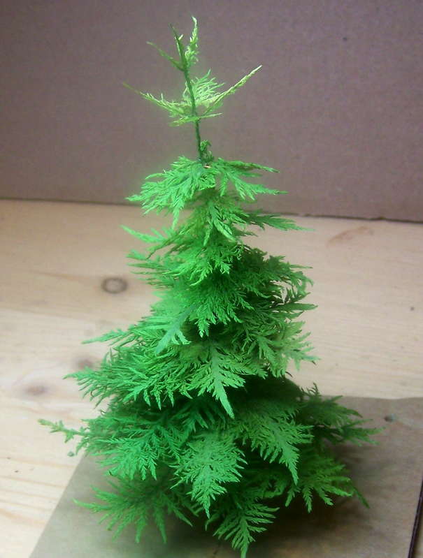

die Fichte ist nun fertig für die Pflanzung.

von der Form her finde ich die Fichte klasse! Wirklich prima! Die Farbe jedoch scheint mir recht giftgrün zu sein. Oder täuscht das von wegen Foto und Farbeinstellung meines Bildschirmes? Ein etwas dunkleres und satteres Grün könnte vielleicht noch besser wirken. Ganz nebenbei: hast Du schon mal probiert, die Stiele braun zu färben? Ist das überhaupt möglich?

Hallo Rudolf,
Was du hier siehst, ist die Fichte direkt nach dem Aribrush und unter LED Licht abgelichtet.
Je länger man sein Werk betrachtet, fallen einem doch noch Mängel auf. :buhu:
Wie du siehst lieber Rudolf ich bin halt kein perfekter Modellbauer. ;(
Danke für deine Tipps. ;D
