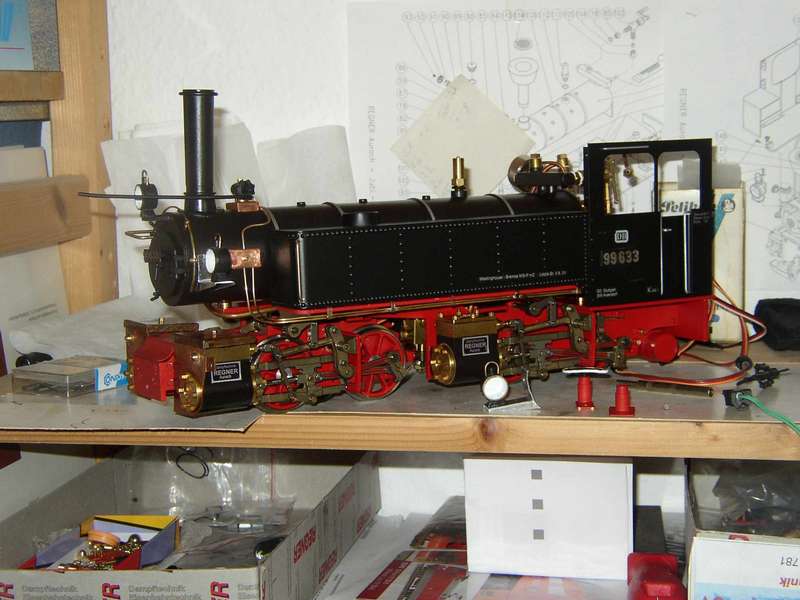

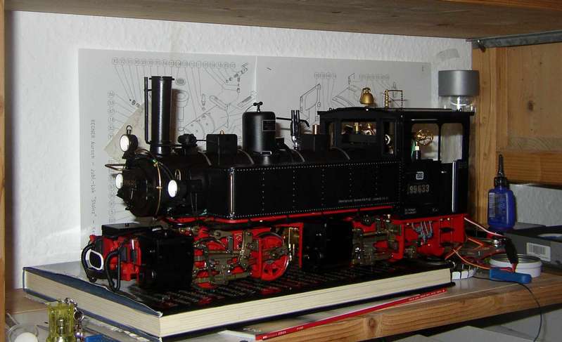

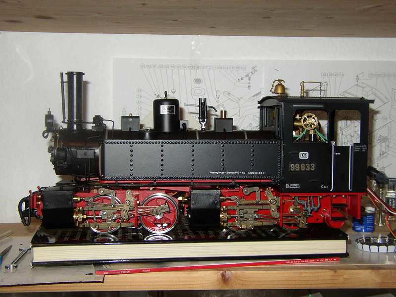

Nachdem es zur TSSD hier einigermaßen ruhig geworden ist möchte ich ein paar Fotos zum aktuellen Bauzustand (Fast fertig) meiner TSSD einstellen.
Genauere Beschreibung der Umbauten:
Zylinderverkleidungen aus 0,5 mm Kupferblech, Einzelteile teilweise gelötet und geschraubt. Allte Teile wuden per Laubsäge ausgesägt und zurechtgefeilt. Formen habe ich aus Zeichnung aus der DGEG Broschüre und dann an die Regner Zylinder angepasst.
Neue Pufferbohle mit Dummy Elektrikanschlüssen, aus 1 mm Alu-Blech, Elektrikanschlüsse aus Kupferblech gefeilt, bzw. Messingstange.
Neue tiefere Lampenhalter aus Alublech mit Aufnahme für Schaltkasten auf der linken Seite.
Diverse Leitungen aus Messingdraht nach Vorlagen der DGEG Broschüre.
Geänderte Lichtmaschinenanbringung auf neuem Prodest (Kupferblech gelötet und der Kesselrundung angepasst. Halter hab ich von der Regner Lichtmaschine entfernt und die LM dann auf Prodest aufgeschraubt.
Dummy Stromleitungen bestehen aus Messingdraht mit gelöteten Halterungen. Schaltkasten links ist aus Kupferblech, zum Kasten verlötet und mit Lampenhalterung verschraubt.
Wasserhähne rechts am Wasserkasten sind aus mehreren Messingdrahtstücken gelötet und in den Wasserkasten geklebt.
Luftpumpenregler sind mehrern Messing –Drehteilen die dann verlötet wurden und mit der Zuleitung verschraubt.
Rollade an der Rückfront besteht aus Holzleisten 2 mm auf zwei Stoffbahnen geklebt. Führungen sind aus Messing U-Schienen mit Halterung die aus Messing mit angelötet wurde.
Brenner mit zusätzlichen Reihen von Löchern ca. 60 versehen. Luftlöcher im Durchmesser vergrößert ca 1,5 mm. Hält jetzt besser die Flamme und damit auch den Druck.
Zusätzliche Vorspannung durch Unterlegscheiben am Verbundventil zur Vermeidung von Undichtigkeiten.
Dampfschlauchverbindungen auf Schellenverbindungen geändert, da besser dicht und besser zu montieren.
DummyÖl besteht aus Messingmuttern die mit einem Kupferdraht als Zuleitung verlötet und auf den Dampfdom geschraubt sind.
So ich glaube das waren jetzt alle Änderunegn, die ich gemacht habe. Zum Teil beruhen die Änderungen auf Ideen/Vorschlägen hier aus dem Forum vielen Dank.
Ein paar Mal ist die TSSD jetzt auch schon gefahren: richtig gut. Ist sehr stark auch im Verbundbetrieb.
Hier erst mal die Fotos:
TSSD_3 (bahni)
TSSD_berblick (bahni)
TSSD_Seite (bahni)
TSSD_ (bahni)
Weitere Fotos dann in der Galerie.
