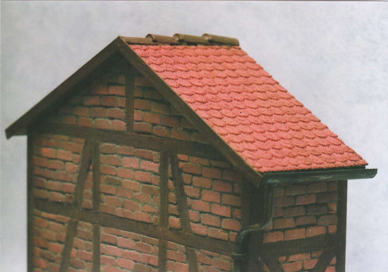

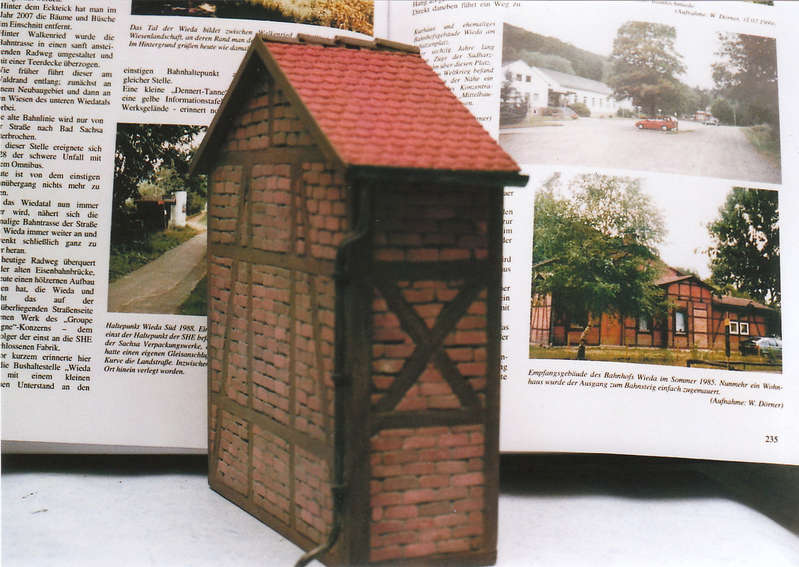

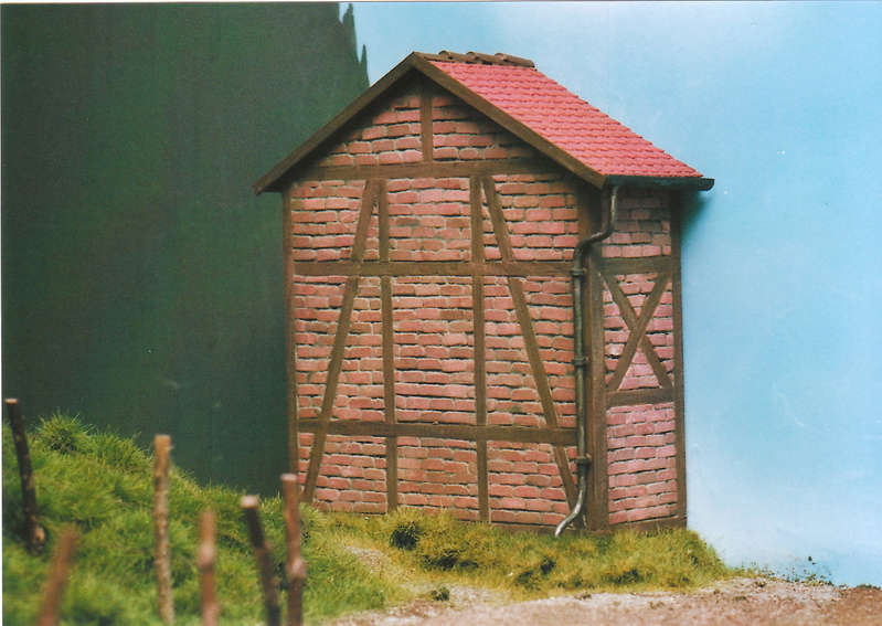

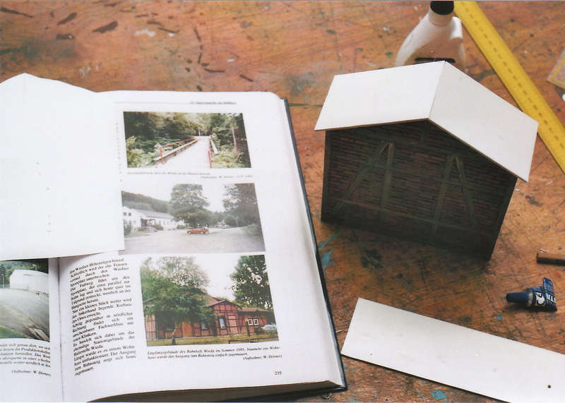

nach all den botanischen Arbeiten und dem Fahrvergnügen durch dieselbe, auch mal wieder was anderes. Denn beim Begrünen des ´Wieda-Segments´ fiel auf, dass das Dach der Haltestelle noch auf seine Eindeckung wartet:
vsk1084 (Kellerbahner)
Also die Vorlage konsultiert und mit Balsaholzlättchen die richtige Größe getestet ...:
vsk1085 (Kellerbahner)

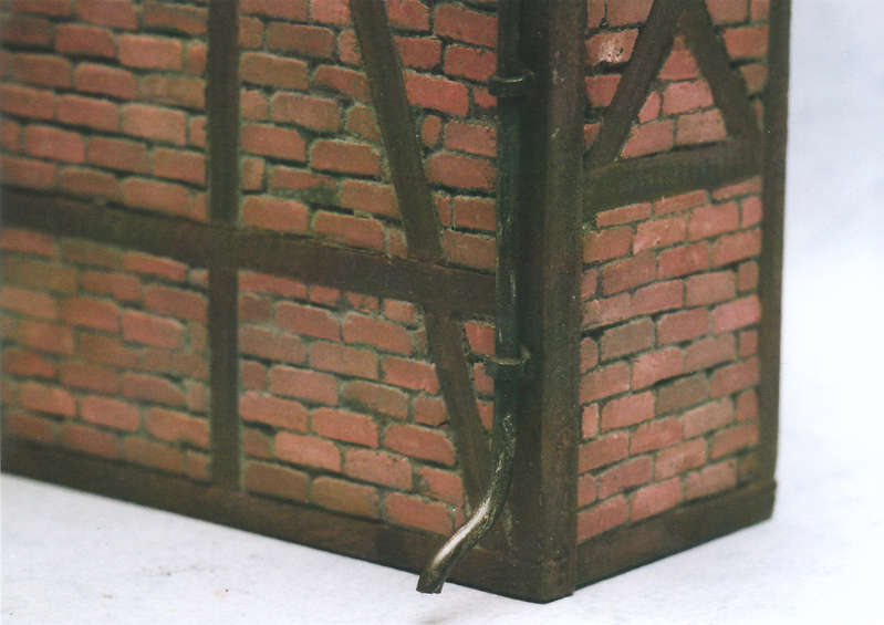

... mit Biberschwanzmatte beklebt, bemalt und die halbrunden Dachziegel aus halbierten PS-Rohr als Abschluß aufgeklebt:
vsk1090 (Kellerbahner)
Die Vorlage zeigt auch die nötige Dachrinne und das Ablaufrohr:
vsk1088 (Kellerbahner)
Die Dachrinne wurde aus Papier geformt, aufgeklebt, bemalt und der aus einem dicken Messingstab gebogene Ablauf daran ´befestigt´:
vsk1089 (Kellerbahner)
Die Befestigungen sind, vor dem Biegen, über den Stab gezogene, abgeschliffene 6-Kantmuttern passender Größe.

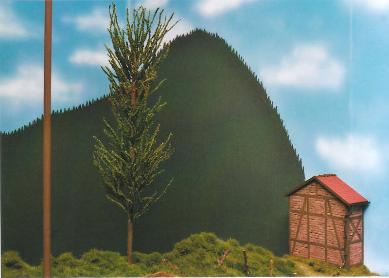

So, dass das ganze Ensemble jetzt nicht mehr so:
sondern so:
vsk1086 (Kellerbahner)
aussieht - zu Fotozwecken ohne Birke ...
... denn die Haltestelle(nwand) soll ja erst mal richtig zu Geltung kommen:
vsk1087 (Kellerbahner)

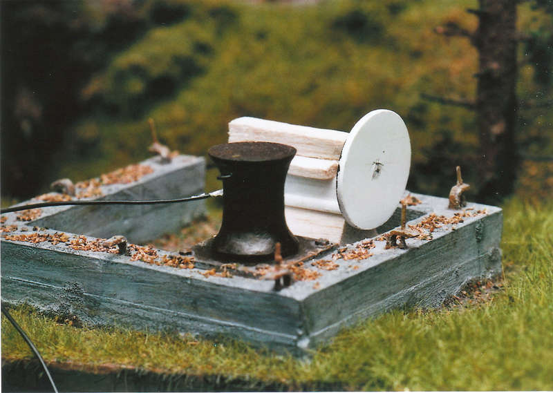

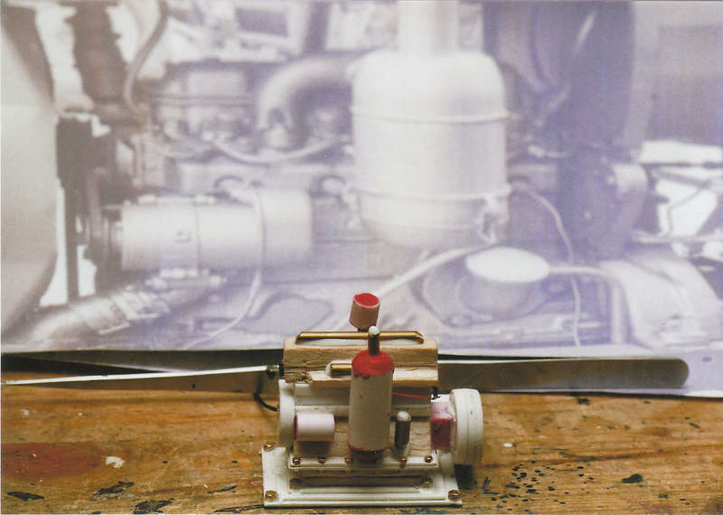

Und was macht man in der Trockenpausen dazwischen ? Richtig: man geht zum anderen Ende des Knaupsholz und beschäftigt sich mit anderer Technik:
vsk1091 (Kellerbahner)

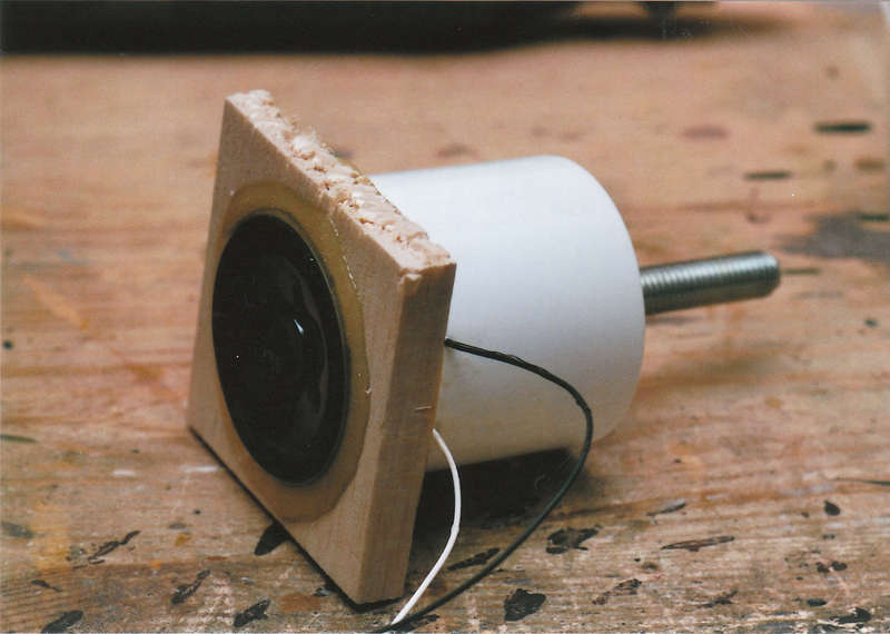

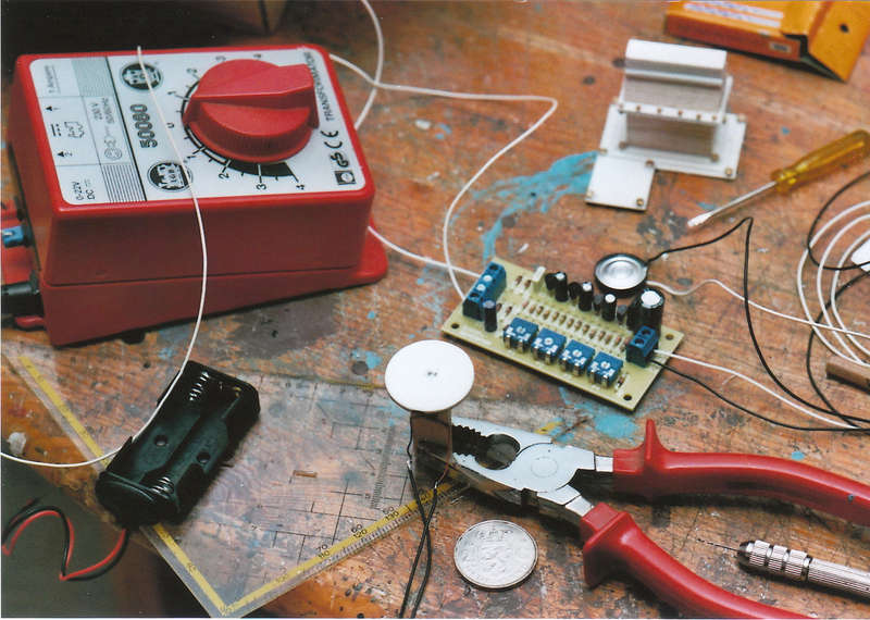

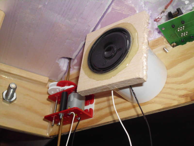

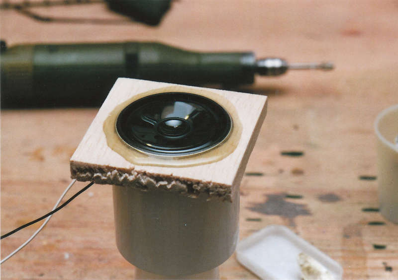

Das Motörchen wartete ja noch auf seine Schwungscheibe und weil der Motor ja schon alleine Krach macht durch den als Schnellversuch erstandene Dieselmotorgeräusch aus dem Hause Conrad.
Um das Geräusch noch ´besser´ zu vernehmen den Lautsprecher mit einer rustikalen Schallkapsel versehen:
vsk1094 (Kellerbahner)
der dann später unterflur befestigt wird:
vsk1096 (Kellerbahner)
und fertig ist die Laube:
vsk1096b (Kellerbahner)
- erst mal ... Denn jetzt muß das Ganze erprobt und, wenn abgenommen, dann mit Anbauteilen ergänzt werden:
vsk1093 (Kellerbahner)
damit es im Knaupsholz seinen Betrieb aufnehmen kann:
vsk1092 (Kellerbahner)

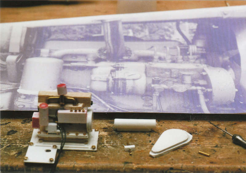

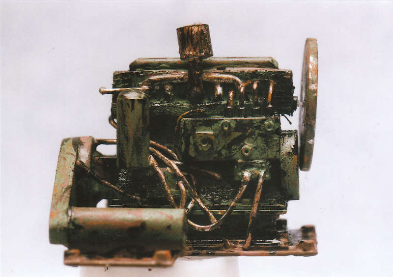

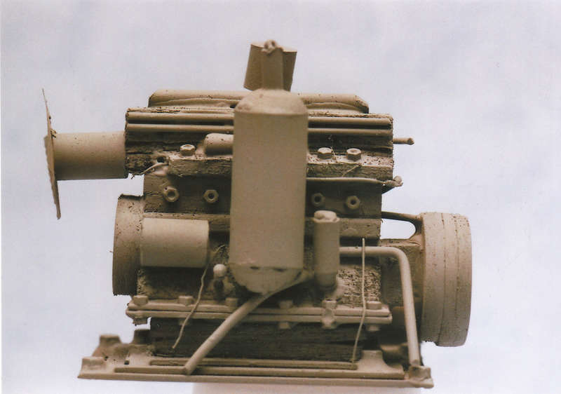

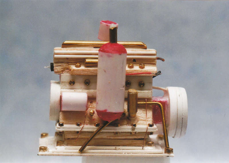

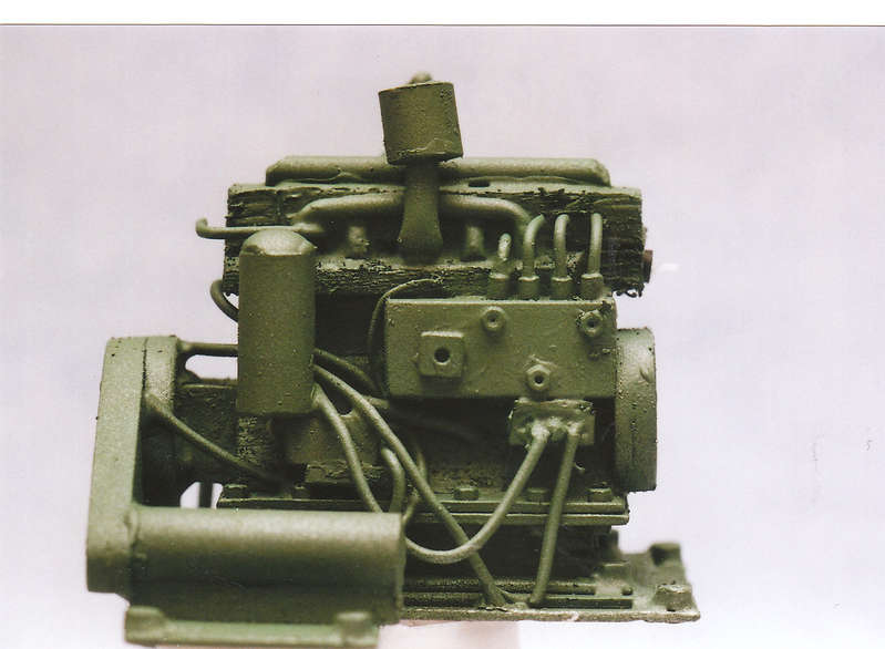

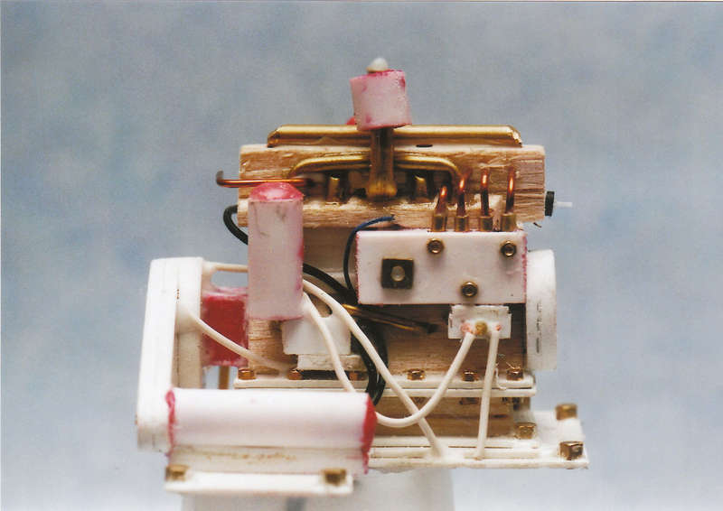

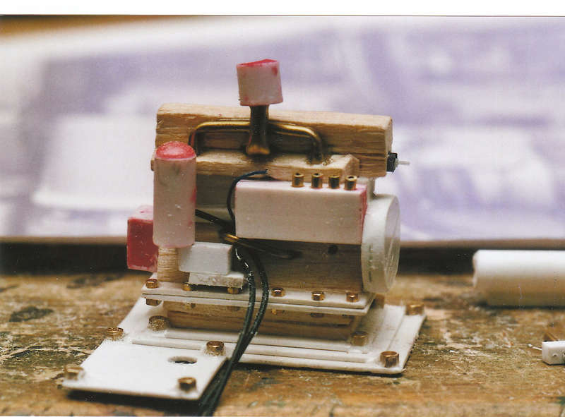

Mit Bildern von einem Original-Traktormotor und einigen selbst geschnitzten Anbauteilen aus den üblichen Materialien, die eine Seite:
vsk1098 (Kellerbahner)
des Motors komplettiert und dann die andere nebenher:
vsk1099 (Kellerbahner)

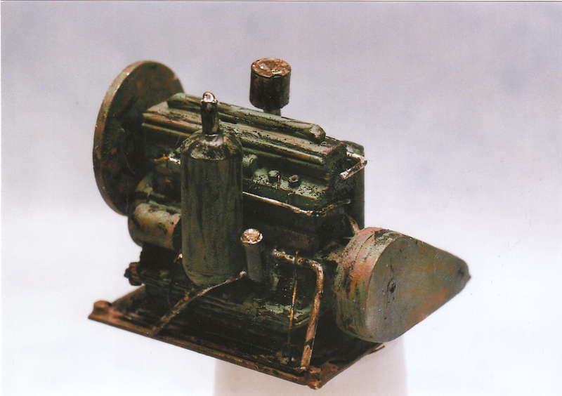

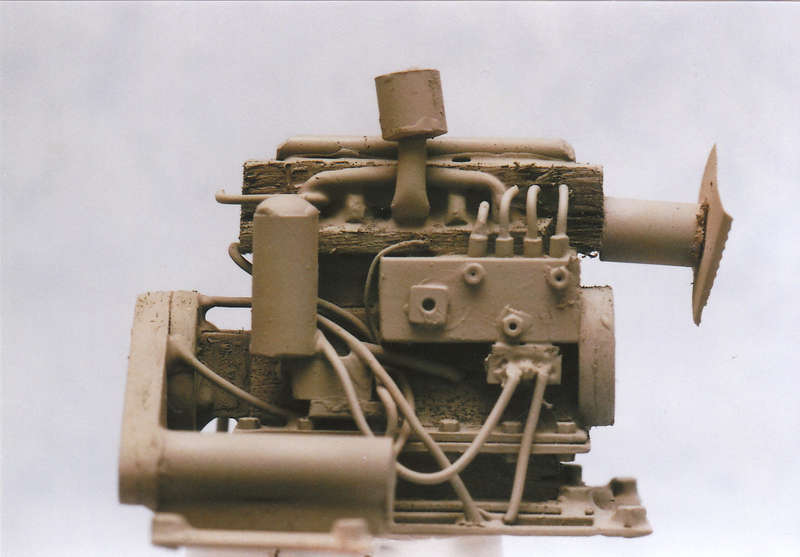

In Großaufnahmen sieht der mit Sicherheit so gebaute und, Experten erkennen das sofort, überhaupt nicht funktionsfähige Motor für den Spillantrieb, noch nackt, so aus:
vsk1100 (Kellerbahner)
vsk1101 (Kellerbahner)
Aber für die krude Knaupsholz´sche Spilltechnik reicht das vollkommen aus 8) :wink: .
Also geht es an das ´Finish´ derselben ...

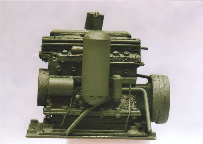

... zuerst, wie es sich gehört, grundiert:
vsk1102 (Kellerbahner)
vsk1103 (Kellerbahner)
dann eine Metallic-Decklackierung drauf - es muß ja nach was aussehen und man gönnt sich ja sonst nichts ...
vsk1104 (Kellerbahner)
vsk1105 (Kellerbahner)

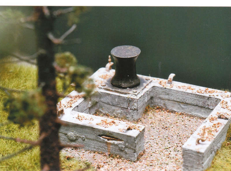

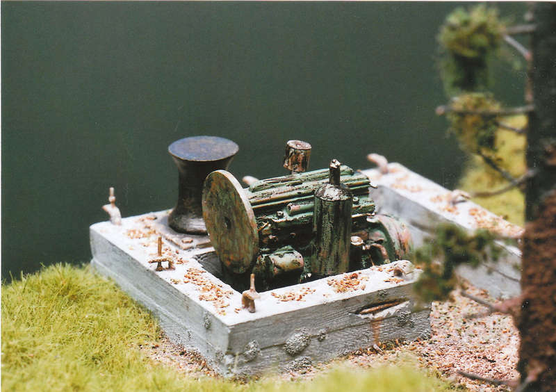

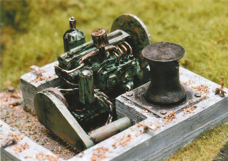

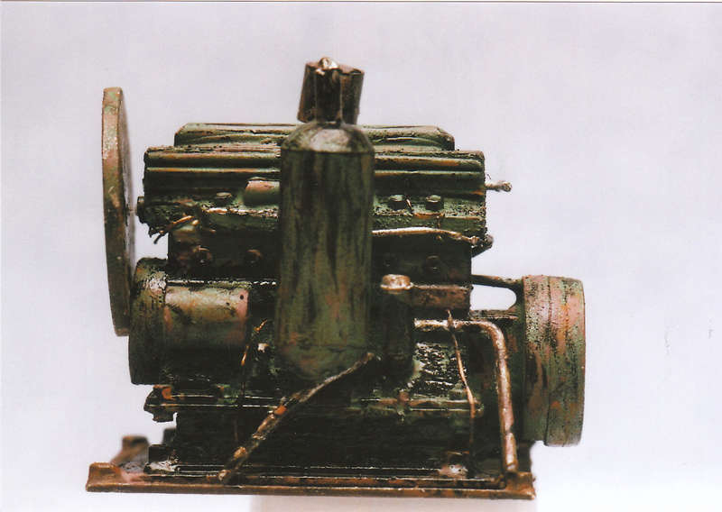

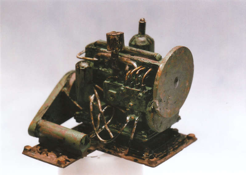

wie letztes Mal beschrieben bleibt es im rauhen Betrieb des Spillantriebs im Knaupsholz natürlich nicht sehr lange bei seinem Aussehen wie frisch aus dem Lieferkatalog des Herstellers, sondern es spritzt, läuft runter, wird verschmiert, wieder abgewischt usw. usw. :grosseaugen: :surprised: :roll: :
vsk1106 (Kellerbahner)
vsk1107 (Kellerbahner)
Und weil so ´schön´ ist :D :D , gleich noch in Schrägsicht:
vsk1108 (Kellerbahner)
vsk1109 (Kellerbahner)

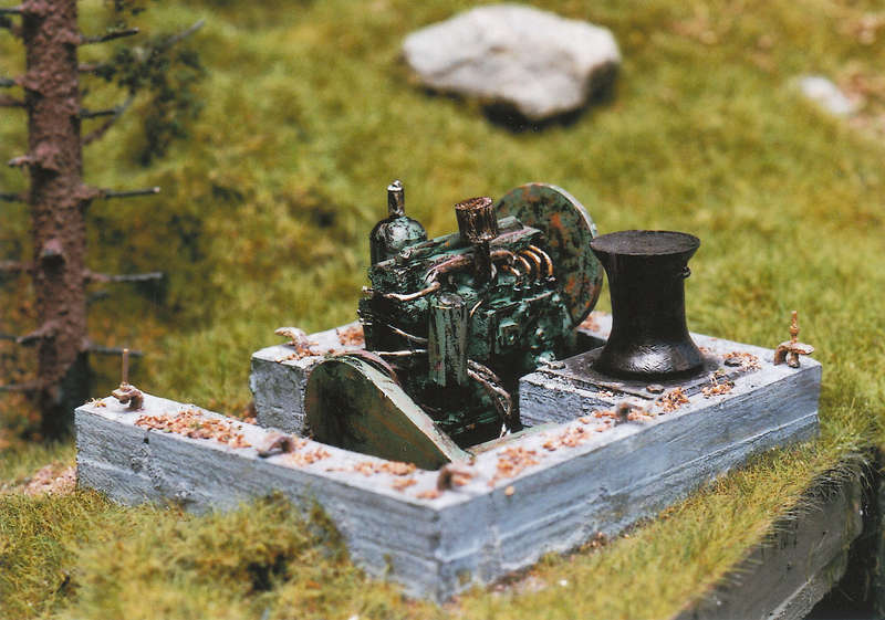

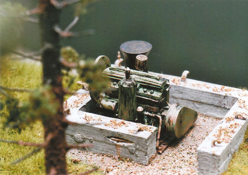

und damit fertig für den Einbau ins Fundament 8) :

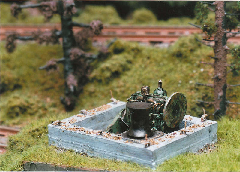

vsk1110 (Kellerbahner)
des jetzt ´wirklich´ motorisierten Spills im Knaupsholz :kleeblatt: :kleeblatt: :
vsk1111 (Kellerbahner)
vsk1112 (Kellerbahner)
der jetzt auf seinen ersten Einsatz wartet :mukkies: :
vsk1113 (Kellerbahner)

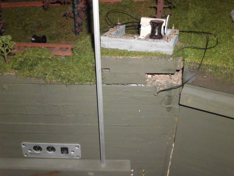

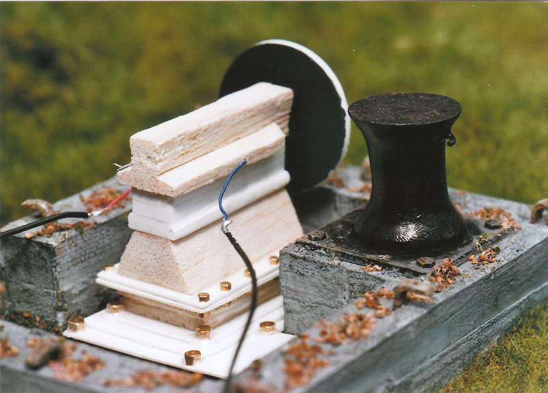

der Motor wartet ja nun schon auf seinen Einsatz:
vsk1115 (Kellerbahner)
an der Oberfläche des Knaupsholzschen Segments.

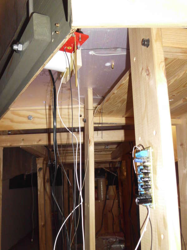

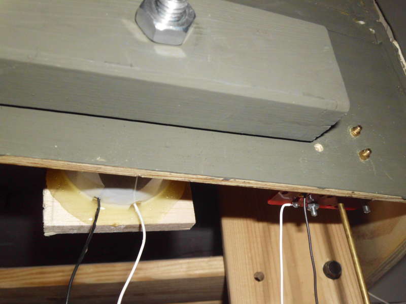

Jetzt wurde das ´drunter´ so weit fertig gestellt, daß ein Probebetrieb erfolgen kann:

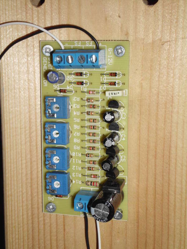

Der Lautsprecher bekam einen Platz neben dem Getriebe:
vsk1117 (Kellerbahner)
Die Dieselgeräuschplatine an einer Stütze:
vsk1118 (Kellerbahner)

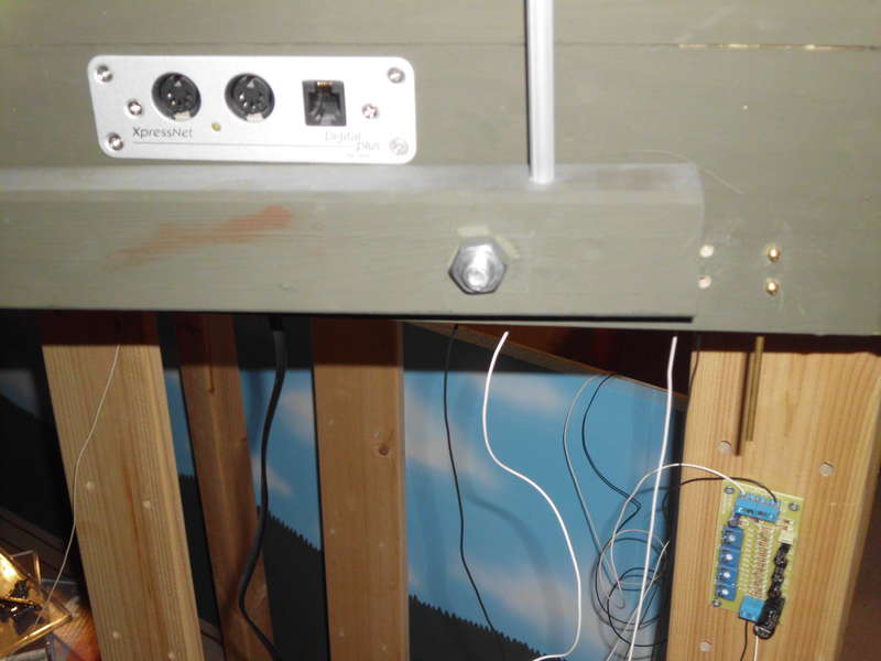

Die Anschlußkabel führen nach unten:
vsk1119 (Kellerbahner)
und werden immer mehr :shock: :shock: :
vsk1120 (Kellerbahner)
aber schließlich ist alles verstaut 8) 8) :
vsk1121 (Kellerbahner)
Jetzt kann der Betrieb demnächst losgehen :D :

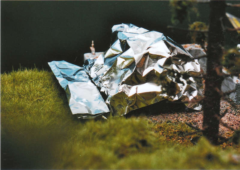

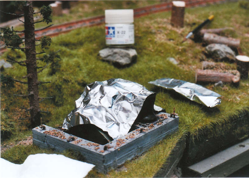

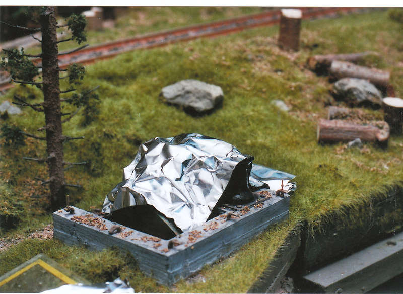

... Deshalb eine schnelle, dort verfüg- oder vielleicht zu diesen Zeiten besser beschrieben, organisierbare, Lösung überlegt: ein Plane zum kompletten Abdecken des Antriebs muß her ... :schlaumeier:
... nur woher ?
Die Arbeiter im Knaupsholz nutzten bestimmt eine ihnen, wie (erlaubt) auch immer, zugängliche Quelle - vielleicht ein Stück Panzerplane von der NVA ?
Hier im Knaupsholz ist dagegen mal wieder (legaler) Selbstbau angesagt:
vsk1138 (Kellerbahner)

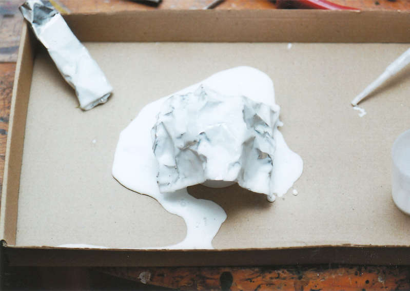

Im Gegensatz zur üblichen Alufolie, mit dickerer Backalufolie die Konturen einer Abdeckplane zurechtgebogen und gleich eine eingerollte Plane dazu gefertigt:
vsk1137 (Kellerbahner)
Zur ersten Verstärkung mehrere Klarlacküberzüge drüber gepinselt:
vsk1139 (Kellerbahner)
und als die letzte Lage fertig und trocken war, noch eine weitere Sauerei - mit Weißleim - begonnen:
vsk1140 (Kellerbahner)
Leicht verdünnten Weißleim mit der Pipette auf den Planen verteilt, jede Lage zwischengetrocknet und, wenn trocken, auf die resultierende Versteifung der ´Plane´geprüft.
:arrow: es sind noch ein paar Lagen nötig bis das paßt ...
