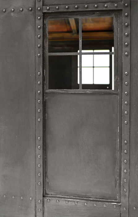

als Nächstes wurden die Türen mit einem umlaufenden Winkelband versehen. Danach wurden sie zusammen mit dem Krangehäuse gesandstrahlt, bewußt scheckig brüniert und mit einer stark verdünnten dreckigen grauen Lackbrühe bepinselt. Später soll abplatzende Farbe nicht blankes Metall durchschimmern lassen.

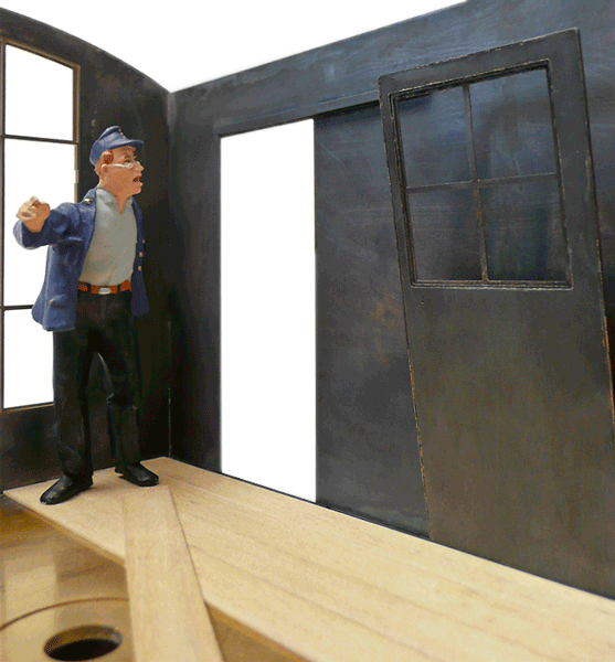

Bevor ich daran gehe, die Inneneinrichtung nachzuempfinden, mussten erst einmal die oberen Türlaufschienen eingelötet werden.
Ein 0,5mm Alublech, welches 0,3mm länger als die Tür war, diente als Löthilfe, um den genau parallelen Abstand zur unteren Laufschiene zu bekommen.
Muenzel-Kran_083 (fspg2)

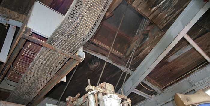

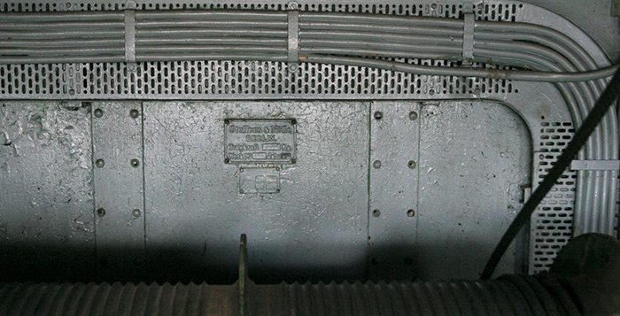

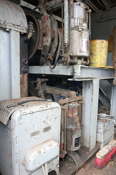

Die inneren genieteten Winkelprofile (Gegenstücke zu den aussen sichtbaren Nietenbändern) werden noch folgen, denn durch die geöffneten Türen und das Frontfenster wird man später durchaus den Innenraum einsehen können - und dann soll es schon "echt" aussehen. Da ich leider keine Innenansichten vom Originalkran habe, werde ich wohl ein wenig bei dem vor ein paar Jahren abgerissenen Hamburger Hafenkran abkupfern:
Hamburger_Hafenkran_050 (fspg2)
Hamburger_Hafenkran_052 (fspg2)
Hamburger_Hafenkran_053 (fspg2)
Vielleicht hat ja jemand von Euch noch ein paar Innenansichten, die als glaubhafte Vorlage dienen könnten :?:

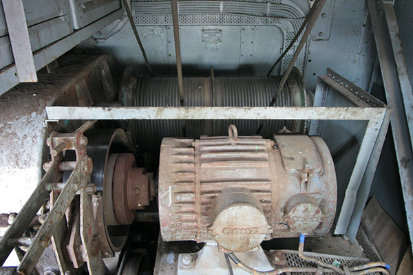

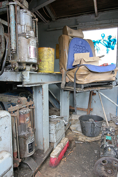

danke für Deine links zu den Baggern. Der Unterschied dürfe beim Antrieb liegen. Während der Menk und ähnliche Bagger oftmals nur einen Antriebsmotor hatten, an den durch diverse Kupplungen die einzelnen Komponenten zugeschaltet wurden, so hatte der Münzelkran mehrere Elektromotore (ähnlich wie der inzwischen abgerissene Hamburger Kran, den ich vor einigen Jahren noch ablichten konnte).
Hamburger_Hafenkran_051 (fspg2)
Hamburger_Hafenkran_054 (fspg2)

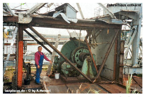

Zum Vergleich finden sich unter www.lostplaces.de weiter unten auf der Seite zwei Bilder von einem entkernten Kranhaus.
lostplaces_entkernter-Kran (fspg2)
gefunden bei: http://www.geschichtsspuren.de/artikel/ ... mburg.html
Ich werde also noch ein wenig weiter suchen, denn es soll im Innern schon glaubwürdig ein alter Elektrokran sein.

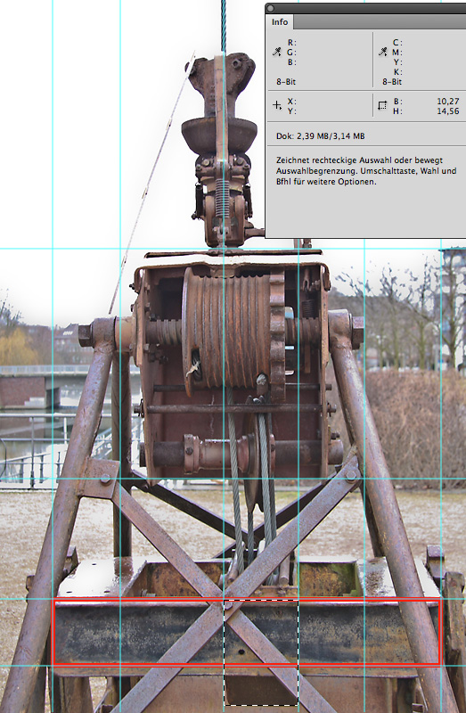

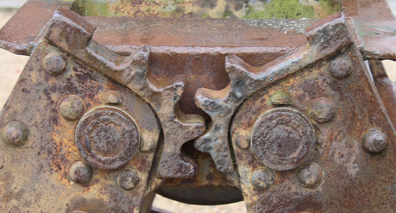

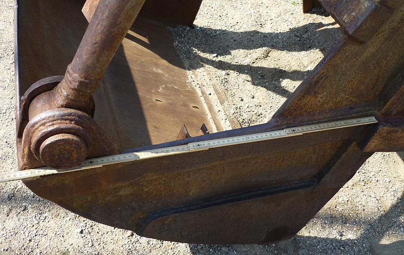

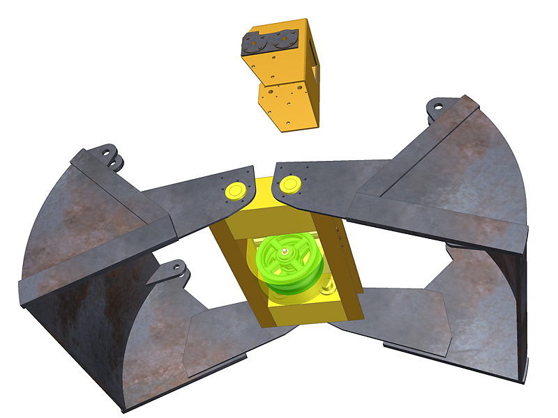

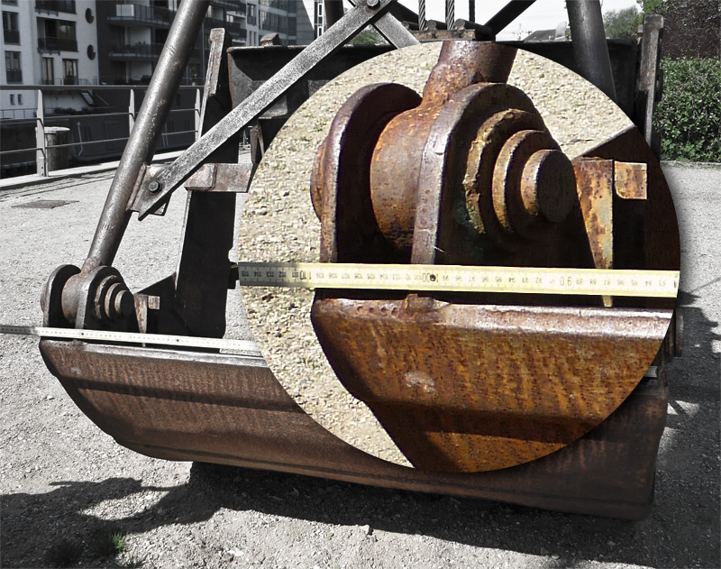

Heute wurde am Greifer weiter gezeichnet.
Bagger-Museum-der-Arbeit-HH11-4 (fspg2)
Dazu dienten mir die Fotos von den netten Kollegen, die im Hamburger Museum der Arbeit solch einen Greifer gefunden hatten.
Der Greifer hat eine Breite von ca. 1300mm über alles, die geöffnete Schaufel misst ca. 2500mm. Also bei 1:22,5 ergibt das 57,8mm Breite und geöffnet 111mm.
In Photoshop wurde die Bilder entsprechend skaliert und mit Hilfslinien versehen. Um die genauen Maße abgreifen zu können, sollten die Aufnahmen im rechten Wickel aufgenommen sein. Auch muss die perspektivische Verjüngung nach hinten berücksichtigt werden, um möglichst genaue Daten zu erhalten.
Bevor ich die Fräsdaten erhalte, ist es zwar schon ein ganz schöner Zeitaufwand, der allerdings dadurch belohnt wird, dass die gefrästen Teile in der Regel ohne weitere Nacharbeit passen!

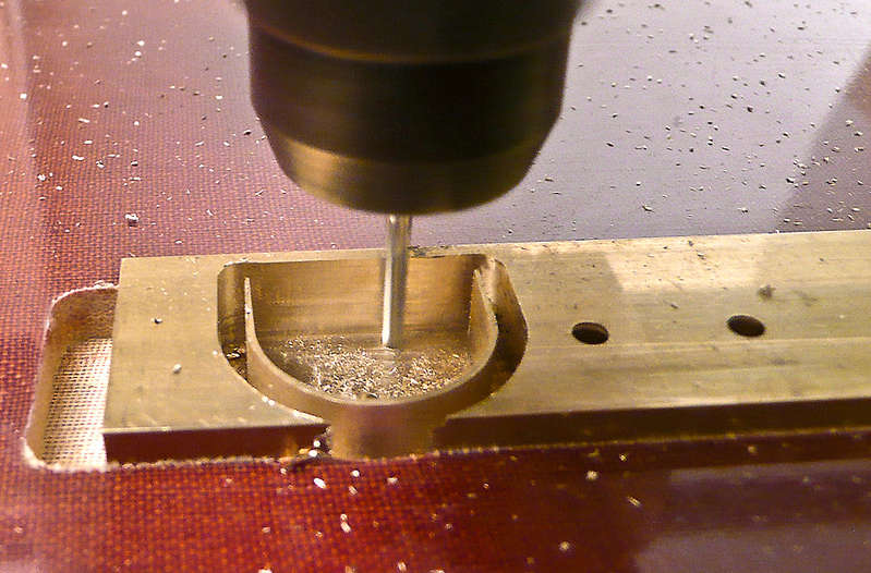

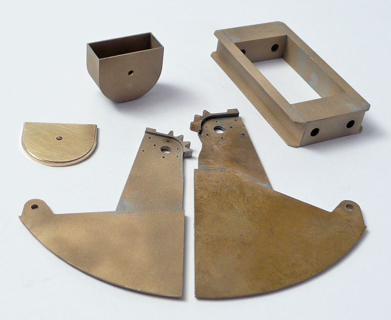

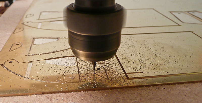

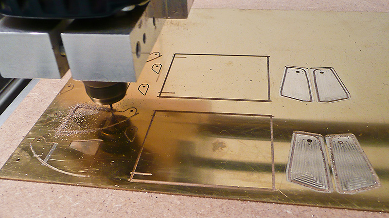

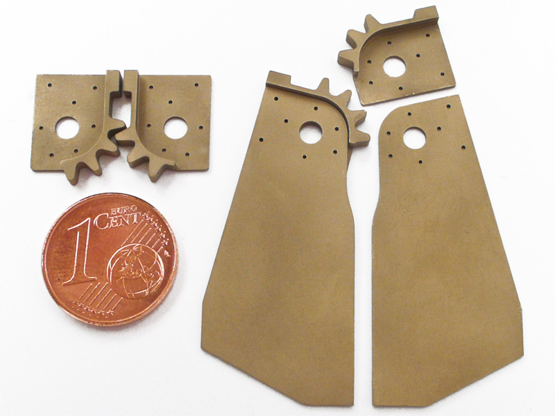

am Tag der Arbeit durfte meine Fräse arbeiten!
Dazu musste sie die kleinen Zahnkränze, die dem gleichmäßigen Öffnen der Greiferschalen dienen, aus 2mm Messingblech fräsen.
Muenzel-Kran_089 (fspg2)
Muenzel-Kran_090 (fspg2)
Muenzel-Kran_091 (fspg2)
Muenzel-Kran_092 (fspg2)
Muenzel-Kran_093 (fspg2)

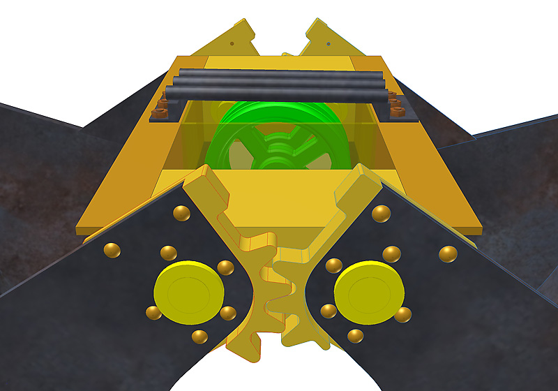

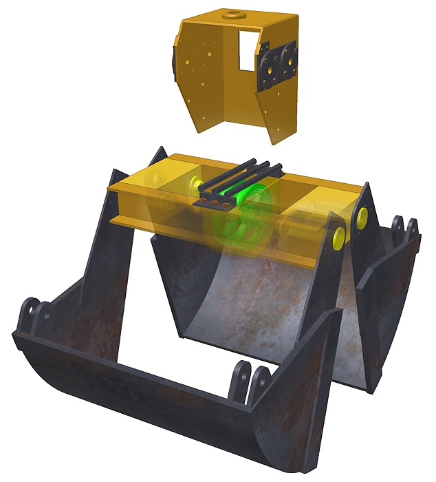

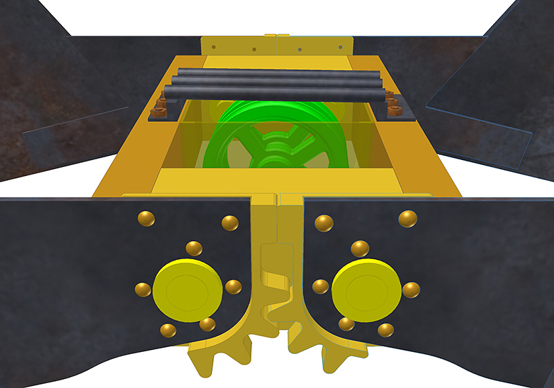

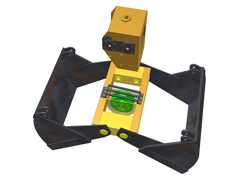

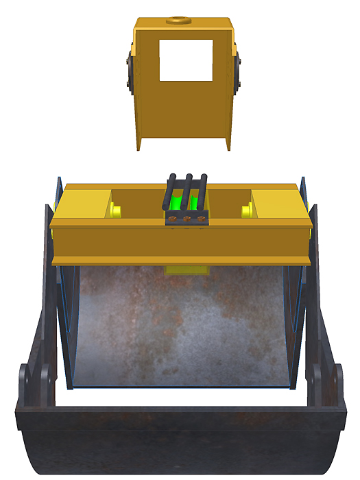

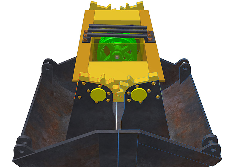

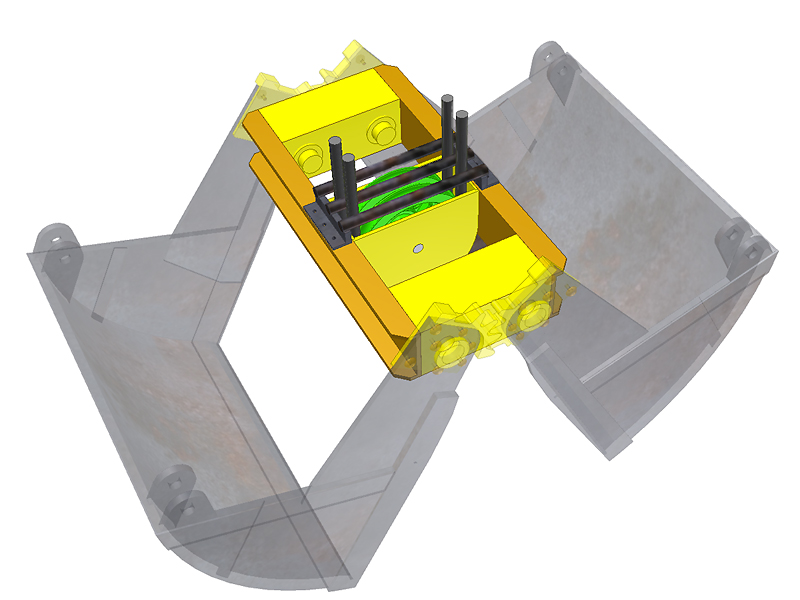

als Freund alter Baumaschinen verfolge ich natürlich ganz begeistert Deinen Baubericht über Kran und Greifer. Zum Greifer habe ich allerdings noch zwei Fragen:
- über dem unteren Verbindungsrahmen der Greiferhälften liegen drei Rundstäbe, die zur Seilführung dienen. Im Original sind diese Stäbe rechtwinklig zum Rahmen und die Seilrolle im Oberteil ist schräg angeordnet. In Deinem CAD-Modell sind diese Stäbe schräg angeordnet … warum ?
- auf dem Vorbildfoto ist im oberen Greiferrahmen im Vordergrund eine Seiltrommel (wahrscheinlich rechts mit Sperrrasten) angeordnet. Diese Seiltrommel scheint auf einer Spindel gelagert zu sein … wie funktioniert dieser Greifer?
Christian
Beiträge: 1704
Re: Feldbahnmodule mit Schiff
Beitrag von fspg2 »
Moin Christian,
wo Du Recht hast, hast Du Recht :!: Danke für den Hinweis!
Da ich die Rollen ebenfalls schräg eingebaut hatte, wurden die Stäbe parallel dazu ausgerichtet. Beim nochmaligen Betrachten der Bilder..... sah ich auch, dass die Rollen und die Stäbe zum Rahmen rechtwinkelig verbaut waren. Ich habe es inzwischen korrigiert.

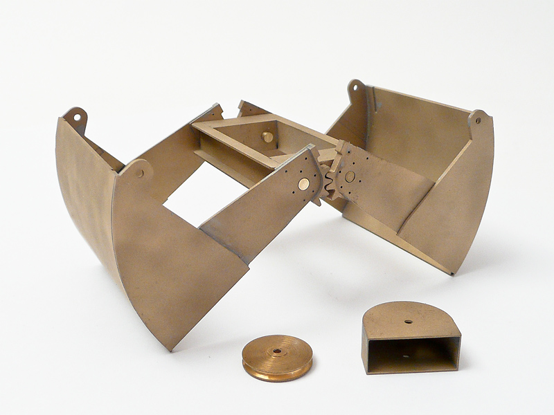

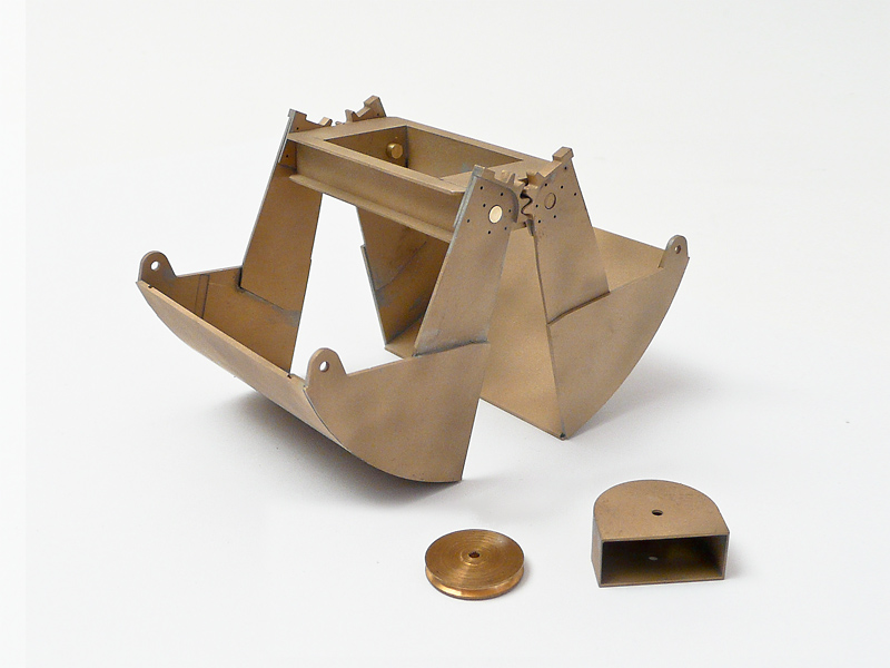

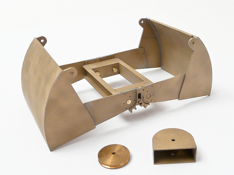

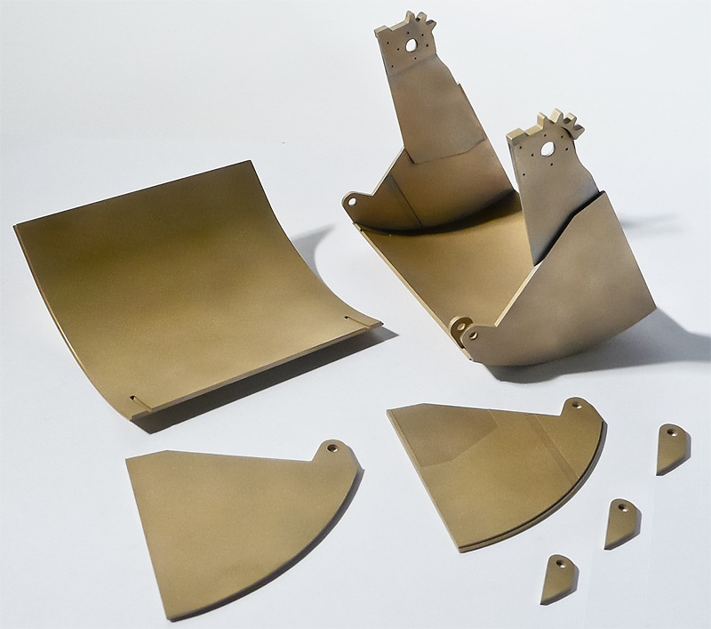

Es wurden weitere Greiferteile ausgefräst ud die erste Schaufelhälfte zusammengelötet.
Muenzel-Kran_094 (fspg2)
Zum leichten Montieren, habe ich in die Einzelteile Nuten eingefräst.
Allerdings habe ich einen weiteren Fehler entdeckt. Ich bin von einer alten Zeichnung eines ähnlichen Greifers ausgegangen und hatte dort eine Breite der Schaufel von 1300mm abgelesen!
Gestern hatte mir Gerald noch weitere bemaßte Fotos zukommen lassen (schönen Dankt dafür!) und da kann man 1100mm für die Breite erkennen.
Muenzel-Kran_095 (fspg2)
Ebenso stimmt nun die Weite der geöffneten Schaufel nicht.
Muenzel-Kran_096 (fspg2)
Ich werde also alles noch einmal neu skaliert (mit entsprechend angepassten Nutbreiten) ausfräsen :cry: :oops:

Die Schaufelmaße wurden angepasst und alles erneut ausgefräst.
Muenzel-Kran_097 (fspg2)
Muenzel-Kran_098 (fspg2)

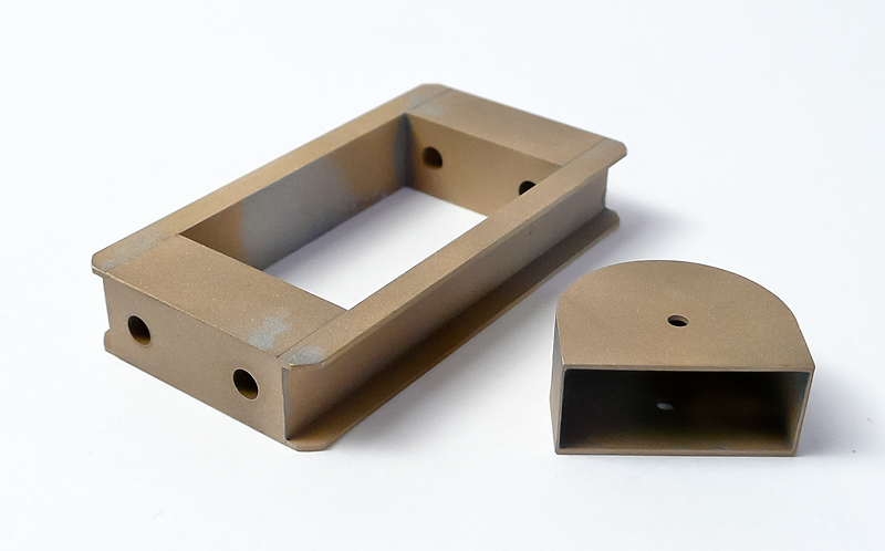

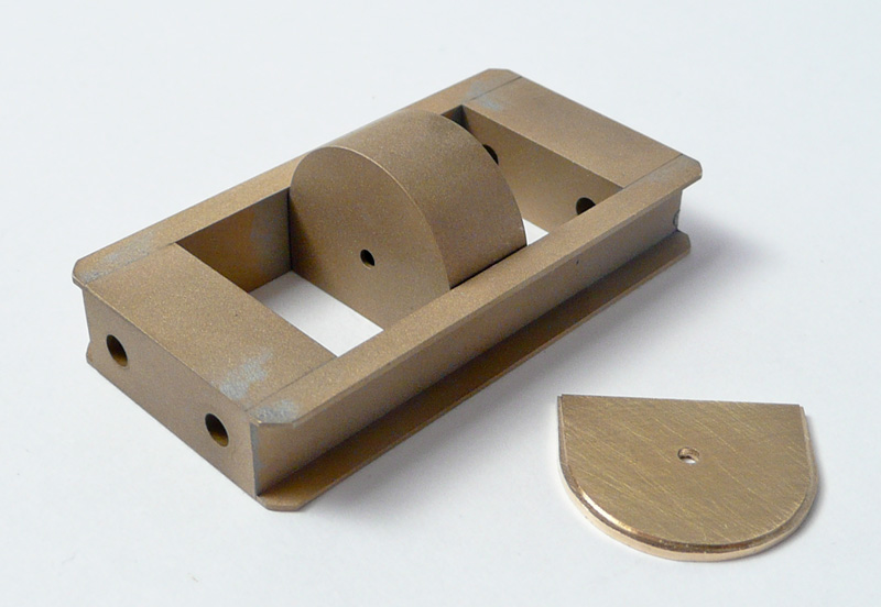

Als nächste Teile sind die U-Profile, der Rollenschutzkasten und die beiden Blöcke für die Gelenke an der Reihe.
Muenzel-Kran_100 (fspg2)
Da ich kein passendes 8mm x 3mm U-Profil hatte, wurde es aus einem 3mm Messing-Blech ausgefräst.
Der Rollenschutzkasten wurde aus zwei Teilen gefertigt: einer Schale aus 8mm MS 58-Flachprofil
Muenzel-Kran_099 (fspg2)
Muenzel-Kran_102 (fspg2)
und einem Deckel aus 0,5mm MS58-Blech, der umlaufend mit einer Nut versehen ist. So passt der Deckel auf den Topf.
Muenzel-Kran_103 (fspg2)

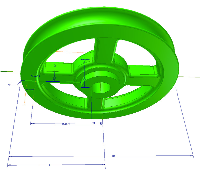

Jetzt suche ich Seilrollen, die ähnlich der Zeichnung sind: 15mm - 16mm Aussendurchmesser mit Aussparungen.
Muenzel-Kran_104 (fspg2)
Entweder muss ich den Weg von Helmut gehen oder in eine gekaufte Rolle die entsprechenden Löchern fräsen.
Vielleicht gibt es solche aber schon fertig zu kaufen (ich weiß, wir bauen unsere Sachen alle selbst :wink: )

die gefrästen Schaufelteile wurden heute zusammengelötet, um zu sehen, ob alles richtig funktioniert :wink:
Was das Cad vermuten ließ, hat sich bestätigt: die Schaufeln klappen zusammen ohne zu wackeln :D
Muenzel-Kran_105 (fspg2)
Muenzel-Kran_106 (fspg2)
