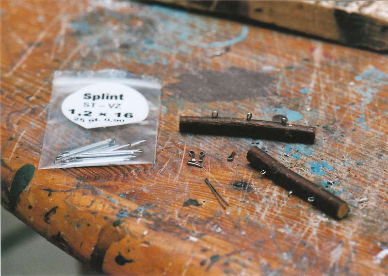

Dazu werden in die vorgebohrten Pfosten je 3, abgelängte, Splinte eingedrückt:
vsk1032 (Kellerbahner)

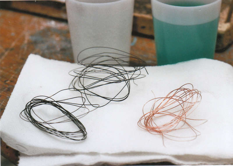

und nebenher der Weidezaun (Kupferdraht) mit Raischäbrüh brüniert:
vsk1033 (Kellerbahner)

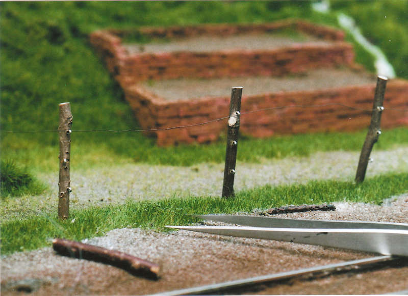

und nach dem Trocknen durch die Ösen gezogen:
vsk1034 (Kellerbahner)
bis alle Drähte angebracht sind:
vsk1035 (Kellerbahner)

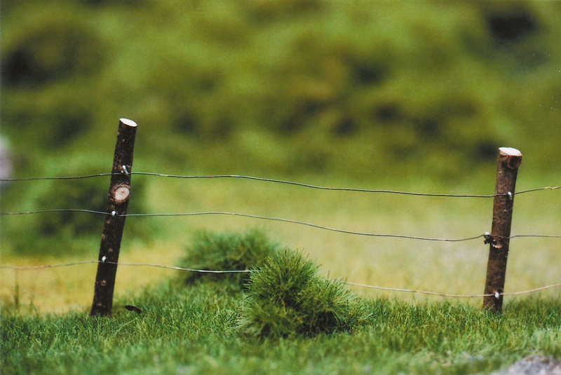

Der linke Abschluß des Zauns sieht dann so aus:
vsk1037 (Kellerbahner)

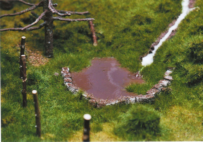

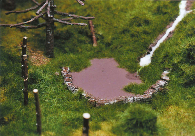

und es ist an der Zeit und auch die Gelegenheit, das der Tümpel seine Wasseroberfläche bekommt:
vsk1038 (Kellerbahner)

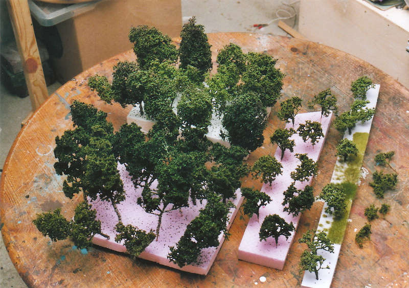

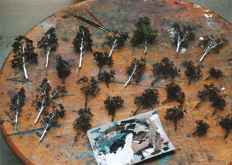

nämlich weitere Bäumchen und Büschen bekanntermaßen gefärbt, dabei gestärkt, teilweise verbunden, mit einem Befestigungsstab versehen, wo sinnvoll bemalt und dann beblättert:
vsk1039 (Kellerbahner)
So, daß die bisher gefertigten Bäumchen weiteren Zuwachs bekommen haben und nun zu deren Verpflanzung und für die Bereicherung des Knaupsholzschen Unterholzes bereit stehen.

....und ist ja sehr hübsch anzusehen mit der filigranen Verdrahtung !
Jetzt fehlt eigentlich nur noch der...Zaunkönig :wink: ?
