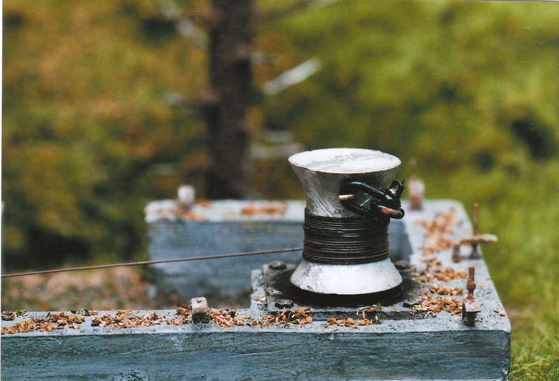

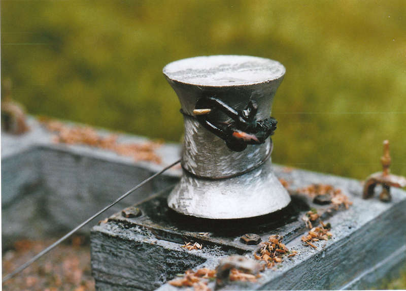

geht es weiter. Mit dem Anbringen eines Hakens im, an der Gewindestange aufgeschraubten, Spill:
vsk1022 (Kellerbahner)
damit die Öse des Zugseils Halt findet:
vsk1023 (Kellerbahner)
der Wagen von Verladegleis, ohne Einsatz einer Lok, weggezogen werden kann:
vsk1024 (Kellerbahner)
und das ´Stahlseil´:
vsk1025 (Kellerbahner)
sich dann um den sich drehenden Spill aufwickeln kann:
vsk1026 (Kellerbahner)

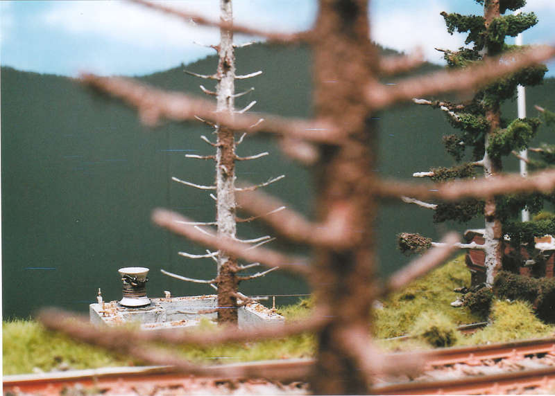

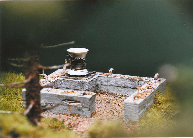

Von der anderen Seite betrachtet sieht das Ganze dann bis jetzt so aus:
vor dem Betrieb:
vsk1027 (Kellerbahner)

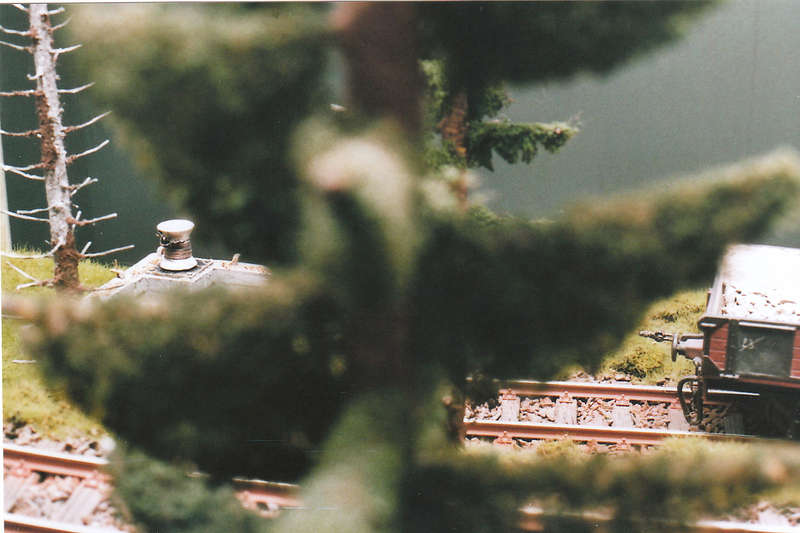

und danach:
vsk1028 (Kellerbahner)
mit dem gewünschten Ergebnis:
vsk1029 (Kellerbahner)

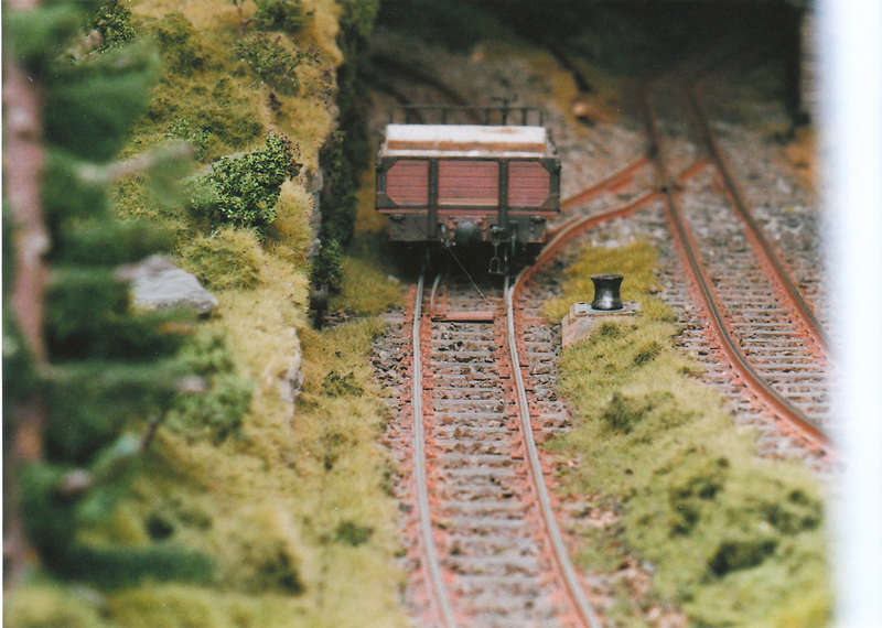

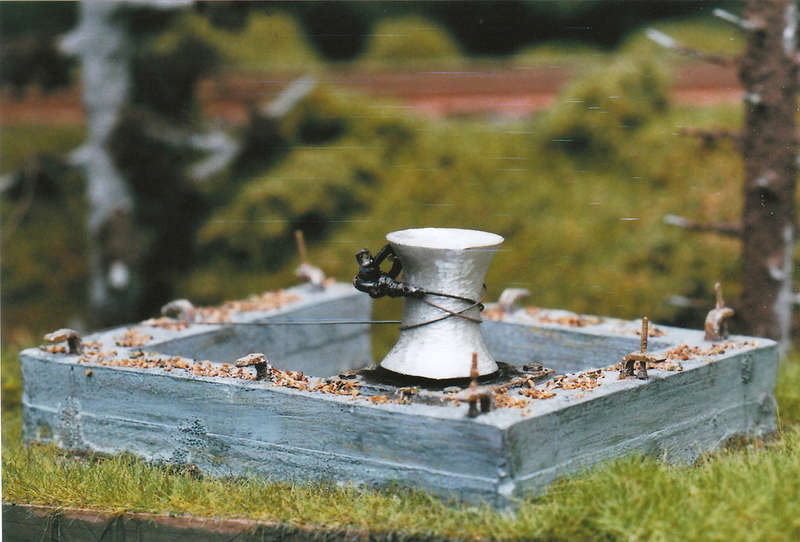

der Wagen ist am Ende des Ausziehgleises zur Abholung bereit:
vsk1030 (Kellerbahner)

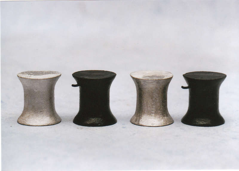

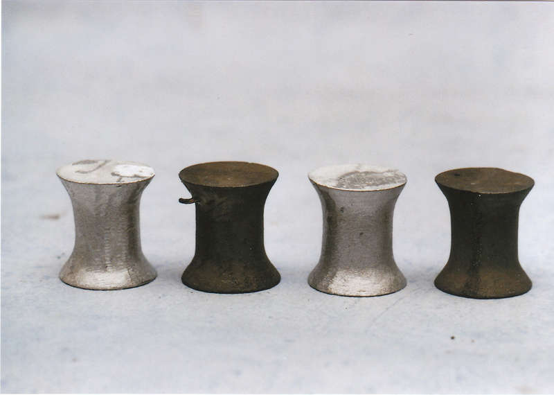

Da das Ganze scheinbar klappt, jetzt die Spille mit Raischäbrüh grundiert:
vsk1031 (Kellerbahner)
anschließend weiter farblich behandelt und beide mit dem Haken versehen, auch wenn er nur in einem Fall, dem ´echten´ Spillbetrieb, benötigt wird:
vsk1031b (Kellerbahner)

Hallo Kellerbahner,
sieht ja richtig gut aus.:gut:

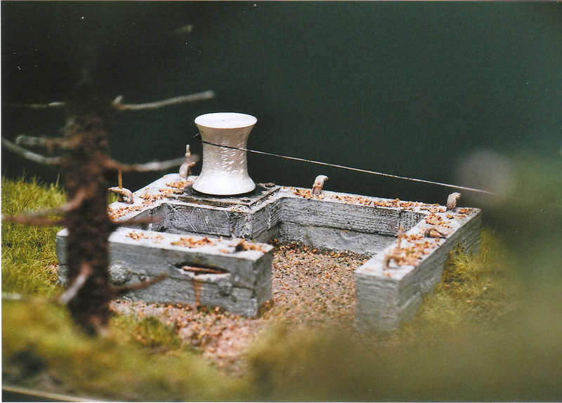

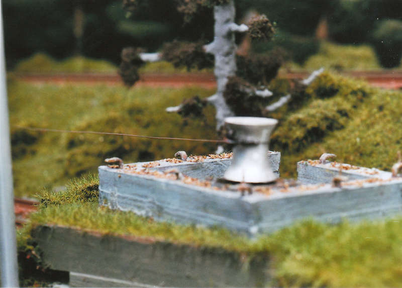

Beim zweiten Bild habe ich den Eindruck, als schneide das Seil eine Kerbe
in den Sockel. :lupe:
Ist das nur eine Täuschung oder wird da noch etwas verändert. :gruebel:
Herbert

gut beobachtet :!: - aber das sind wir ja von einem Botanikus ja auch gewohnt :wink:.
Du hast Recht, die Seilführung bedarf noch der ein oder anderen Überlegung :gruebel: . Je nach Lage auf der Rolle, Länge, Gewicht des Wagens und anderer Entschuldigungen :wink: wird die Kante berührt.
Aber: Abhilfe ist in Sicht - noch ein wenig Geduld. Erst mal muß das endlich Vorhandene gebührend erlebt werden :D ... hat lange genug gedauert :) .

Zu Deiner Seil-Frage: kurz - aus Nylonfaden.
Am Anfang (S. 10 ff. ) war´s nur ein Bindfaden. Du weißt ich fange erst mal klein und ginschdig an. Wenn es dann klappt, dann geht es weiter - auch mit Investitionen. Es klappte war aber einfach zu ´schlapp´ und zu elastisch - die Wagen machten oft longitudinale Sprünge.
Nach den Tipps von Kollegen :idee: versuchte ich es mit dünnen Stahlseilen. Die waren aber, selbst bei ganz dünnen, zu flexibel (S. 27) und machten u. a. die engen Radien am Spill nicht mit. Deshalb versuchte ich erst gar nicht sie einzufärben ... und wahrscheinlich zu erleben wie die Farbe wieder abplatzt :evil: .
Deshalb: rein in den Handarbeits- und Bastelladen und die zufällig dort entdeckten Nylonschnüre (eigentlich für Perlenketten) mitgenommen. Die gab´s in Schwarz und Silber. Auch noch flexibel aber deutlich besser. Und klarer Vorteil: Stabilität und geringe Elastizität (auch wenn es polymer-physikalisch nicht ganz richtig ist :/ ).
Durch den Einsatz von (lösemittelbasierender) Farben (die übliche Stahlmischung: braun, grau, schwarz, silber, matt+glanz), die weniger schnell abplatzt als auf Stahl, meine ich das die langen Lösemittel ein wenig weichmachende Wirkung auf das Nylon ausüben. Jedenfalls nimmt die Flexibilität mit der Zeit etwas ab. Was kein Schaden ist.
Jedenfalls klappt´s bisher 8) .
