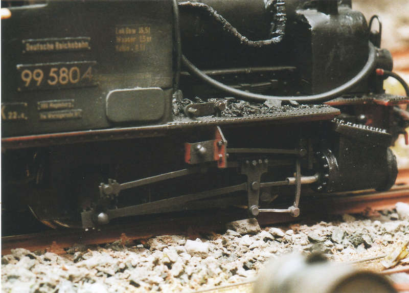

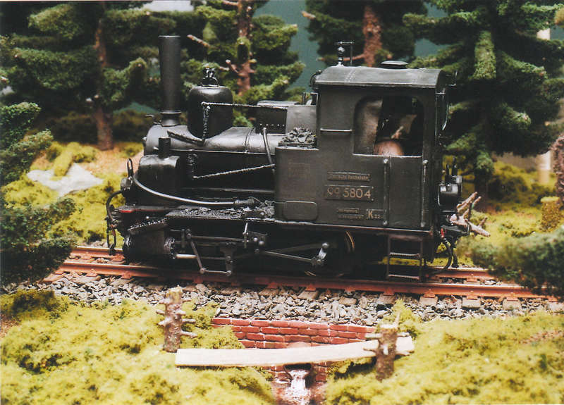

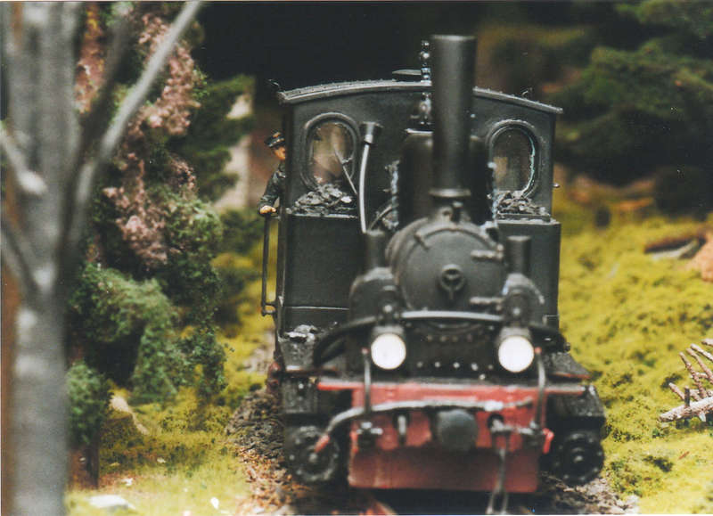

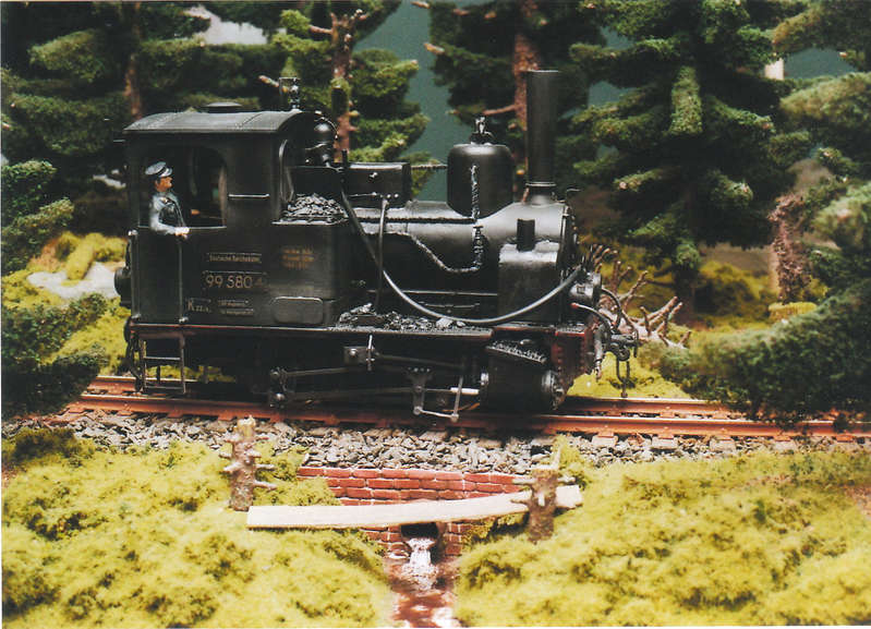

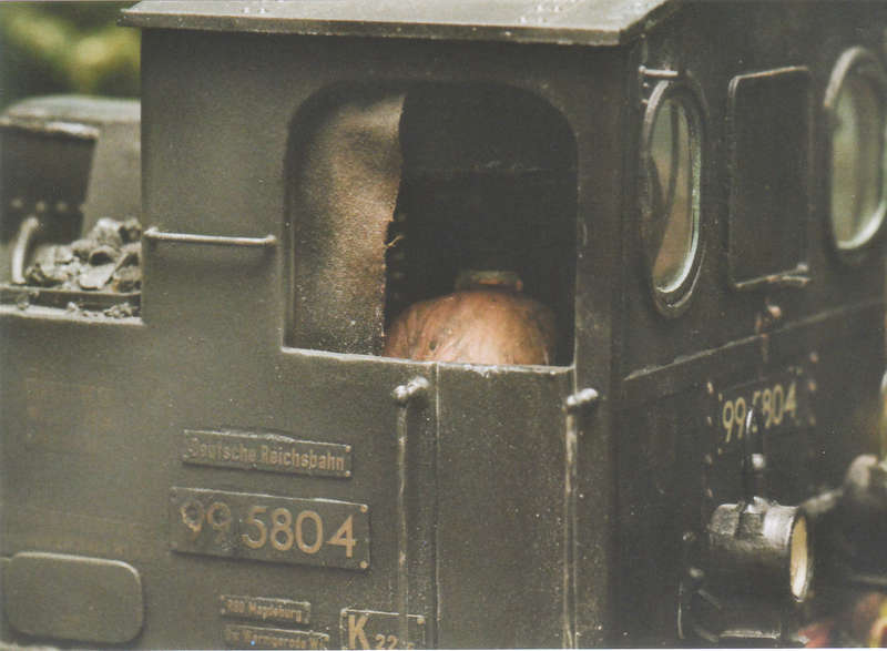

gibt erst mal einige Aufnahmen von der Testfahrt der 99 5804 nach ihrer Revision durch den Knaupsholzschen Forst.

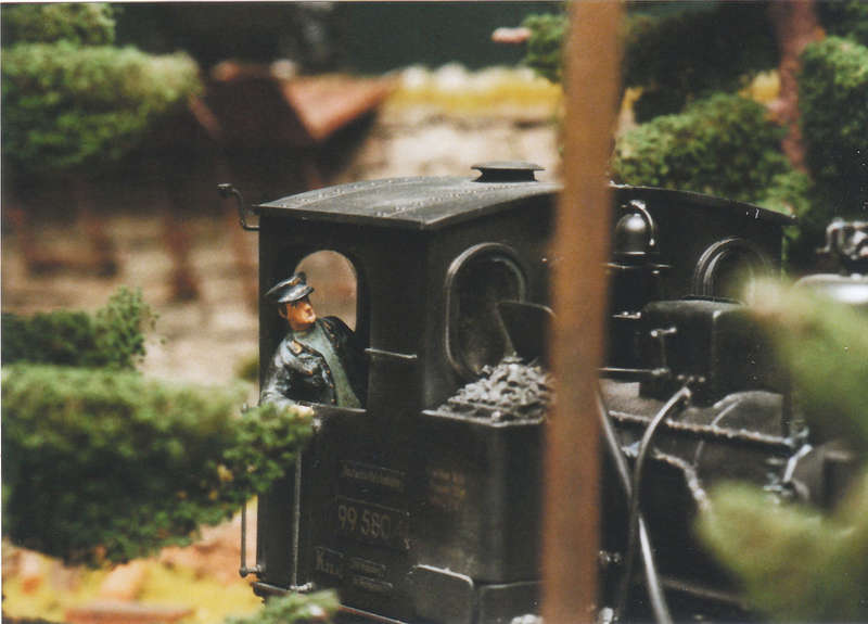

Dabei war die volle Aufmerksamkeit des Meisters am Regler gefragt 8) :
sub367 (Kellerbahner)
sub368 (Kellerbahner)
sub369 (Kellerbahner)
sub370 (Kellerbahner)

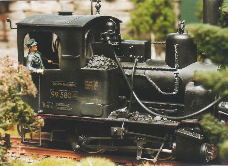

da er vor allem auf die Funktionsfähigkeit des überarbeiteten Steuerung achten mußte :lupe: :
sub371 (Kellerbahner)
sub372 (Kellerbahner)
die anstandslos ihren vorgesehenen Dienst verrichtet :D .
So gut das der Heizer dabei gehörig ins Schwitzen kam und ständig nachlegen mußte :wink: :
sub373 (Kellerbahner)
um die Probefahrt auf den über 3 Prozent Steigung im Knaupsholzschen Forst gut bewältigen zu können:
sub374 (Kellerbahner)
... und sie wurde sehr gut bewältigt :ja: .

Hallo Kellerbahner,

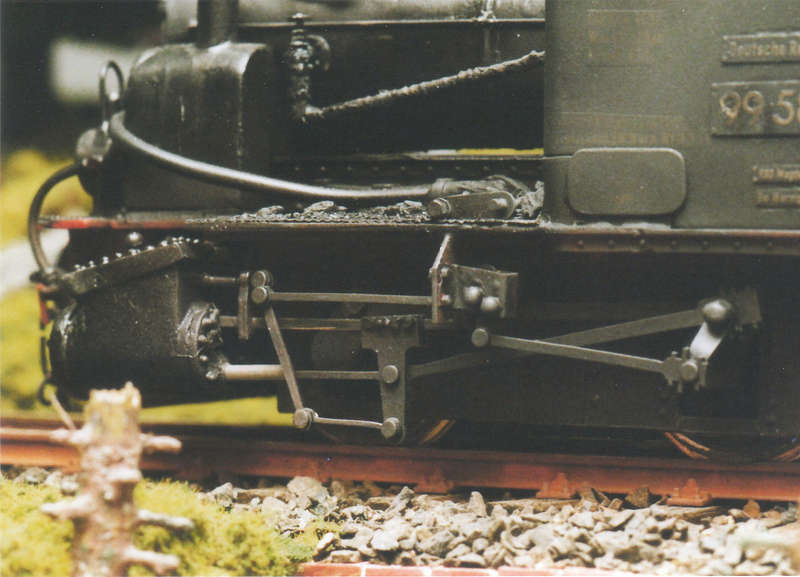

so stimmig das Knaupsholz, der Triebwagen, der hier fährt um so enttäuschender die Dampflok. Die Lok mit nicht unerheblichem Aufwand umgebaut und dann eine fehlerhafte Steuerung, die selbst bei der billigsten Kaufhauslok so nicht zu sehen ist. Diese Lok könnte nie fahren, bereits beim ersten Dampstoß würde sich der Kolben verkanten da die Kolbenstange am unteren Rand des Zylinderdeckels und somit auch so am Kolben befestigt ist. Kolbenstangen greifen immer mittig an.

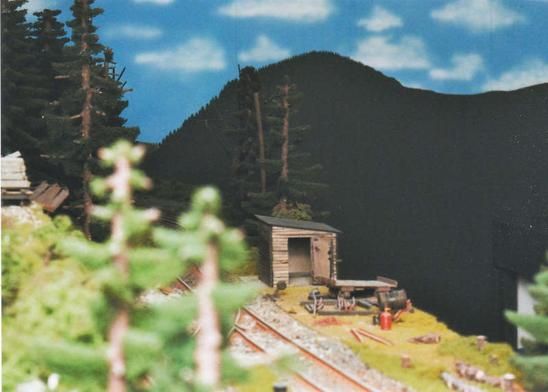

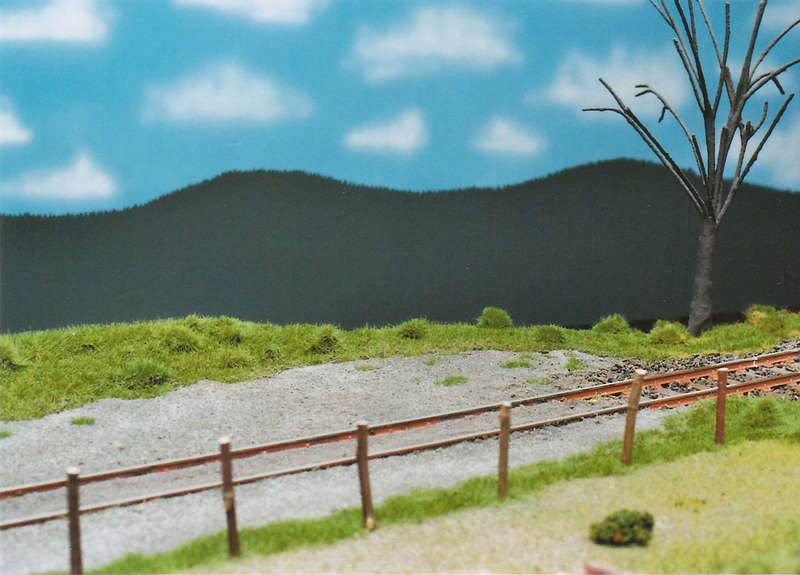

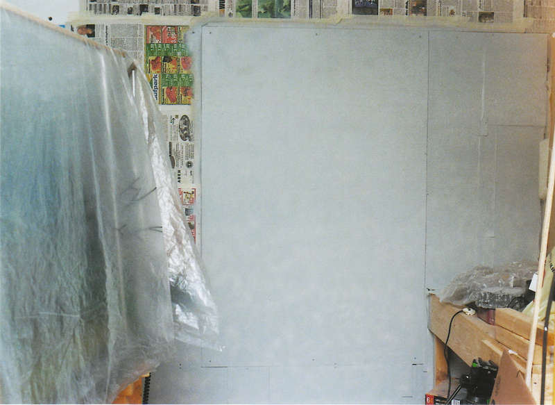

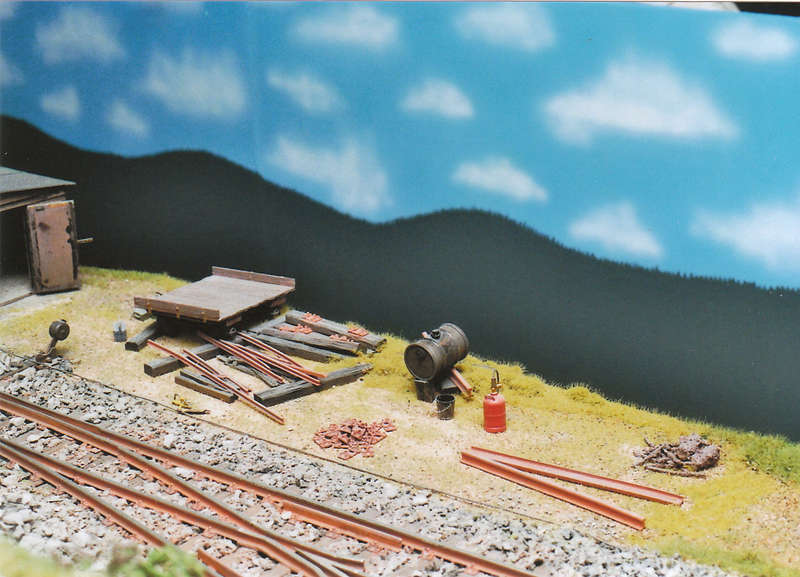

Nach den ausgiebigen Testfahrten des T02 und der 99 5804 wurde klar, daß eine Hintergrunderweiterung angesagt ist - die Vorstufe dazu kennt ihr ja 8) :
vsk936 (Kellerbahner)

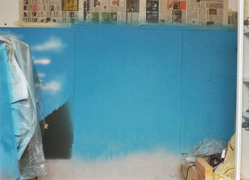

grundiert:
vsk938 (Kellerbahner)

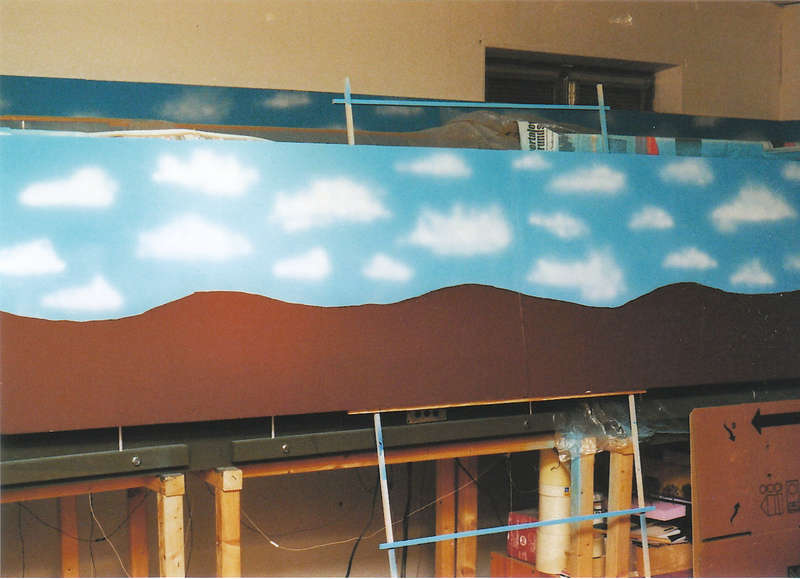

gebläut:
vsk943 (Kellerbahner)

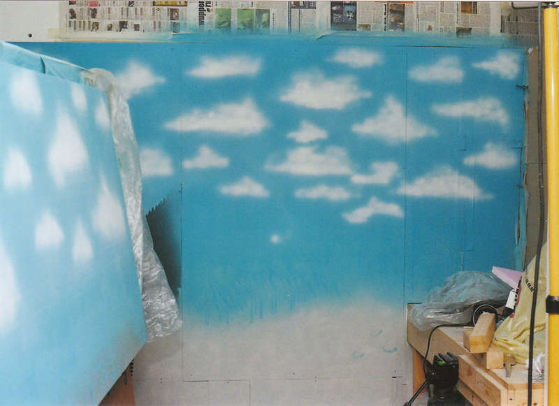

bewölkt:
vsk946 (Kellerbahner)
gebräunt:
vsk950 (Kellerbahner)

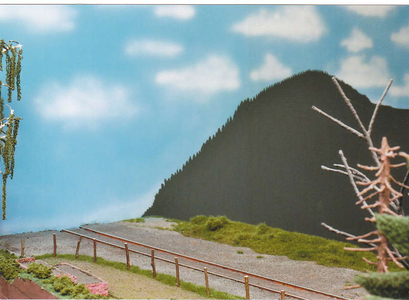

und begrünt:
vsk955 (Kellerbahner)
fertig :tanz: - dieses Stück ... :smt079

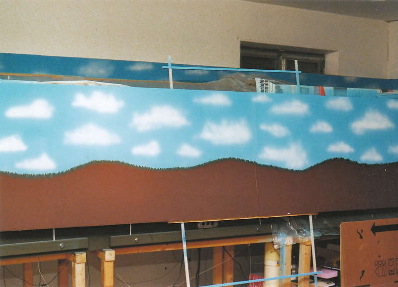

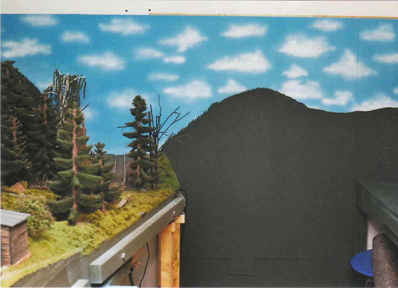

Diese Ecke der Kellerbahn kann noch mit einem stationären Hintergrund ausgestattet sein.
Das geht aber nicht auf der "Gegengeraden" ... :nein:
Dort muß ein anderes Konzept herangezogen werden - die mobile Kulisse :shock: 8) .

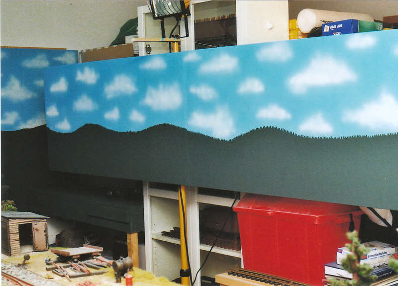

Der transportable Versuchshintergrund hat sich schon einige Male bewährt: leicht, veränderbar in Ort und Höhe, passend zum vorhandenen Hintergrund und recht einfach zu erstellen.

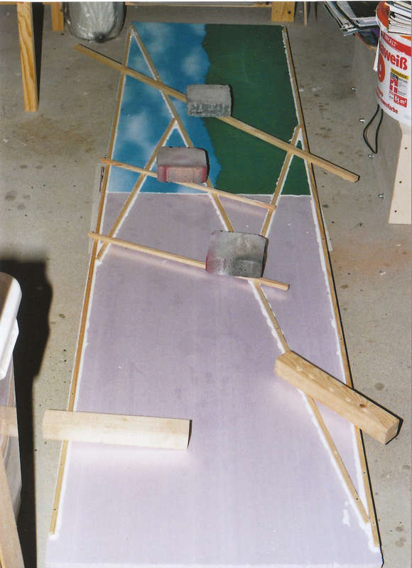

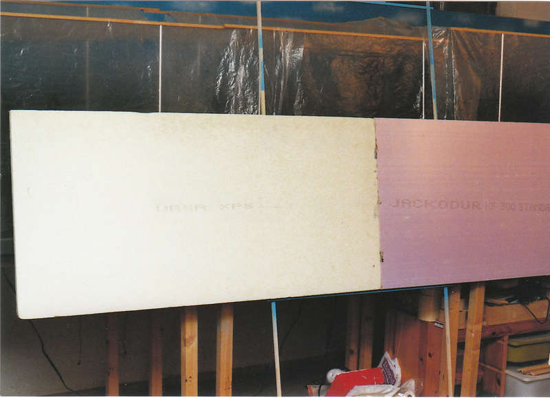

Deshalb jetzt eine Nummer größer, genauer: länger:
vsk940 (Kellerbahner)
Eine gleich große und dicke Styrodurplatte an die vorhandene (Motto: "die war hald nooh do - ond dermidt nix ommkommd ... " :wink: ) angesetzt und befestigt.
Noch dem Trocknen die erste Belastungsprobe:
vsk941 (Kellerbahner)
- hält :mukkies: !
Die weiteren Schritte kennt ihr schon:
grundieren, bläuen, bewölken, bräunen und (später) begrünen. Deshalb hier nur der letzte Stand:
vsk949 (Kellerbahner)
Das Prinzip wird in folgendem Bild klar:
vsk948 (Kellerbahner)
eine Art optische Verlängerung des vorhandenen, stationären Hintergrunds.
Damit bin ich ganz zufrieden :D und jetzt kann es an die weitere Ausgestaltung gehen ... 8)

weiter geht es mit dem transportablem Hintergrund. Die anfangs kahlen Hügel:
sind jetzt bewaldet:
vsk953 (Kellerbahner)
Da der Hintergrund in weiterer Ferne liegen soll, mit optisch ´kleinen´ Fichten:
vsk954 (Kellerbahner)
die nach und nach auch die ganzen Hügel bewachsen:
vsk959 (Kellerbahner)

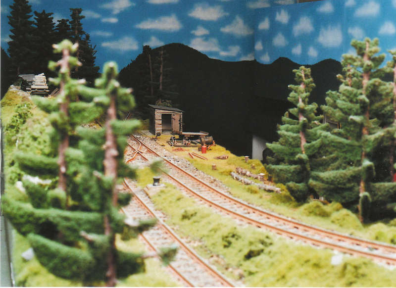

Und in dieser Position ist zweierlei sichtbar: zum einen warum kein stationärer Hintergrund machbar ist (KELLERbahn) und zum anderen die optische Verlängerung des vorhandenen Hintergrunds.
Das ist ein (1) Grund diese Variante anzufertigen. Den anderen sieht man auf den folgenden Bildern:
Während noch die Haltestelle im ´Gegenschuß´ einen, gerade erstellten, stationären Hintergrund hat:
vsk957 (Kellerbahner)
ist jetzt auch in der anderen Richtung ein deutlich passenderer Hintergrund gegeben:
vsk960 (Kellerbahner)
Die Ecke unten recht wurde natürlich bewußt sichtbar gemacht ;-) so, daß die Funktion der beweglichen ´Kulisse´ deutlich wird.
So auch hier:
vsk961 (Kellerbahner)
Aber da dieser Hintergrund recht beweglich ist kann das je nach Situation korrigiert werden. Ansonsten wird ´geschnitten´ ...
Jedenfalls ergibt das neue Perspektiven im Knaupsholz:
vsk958 (Kellerbahner)
auch wenn immer noch Stellen da sind die optimierungsfähig sind.
Aber das macht ja nichts. Hauptsache wieder ein Schritt weiter:
vsk956 (Kellerbahner)
