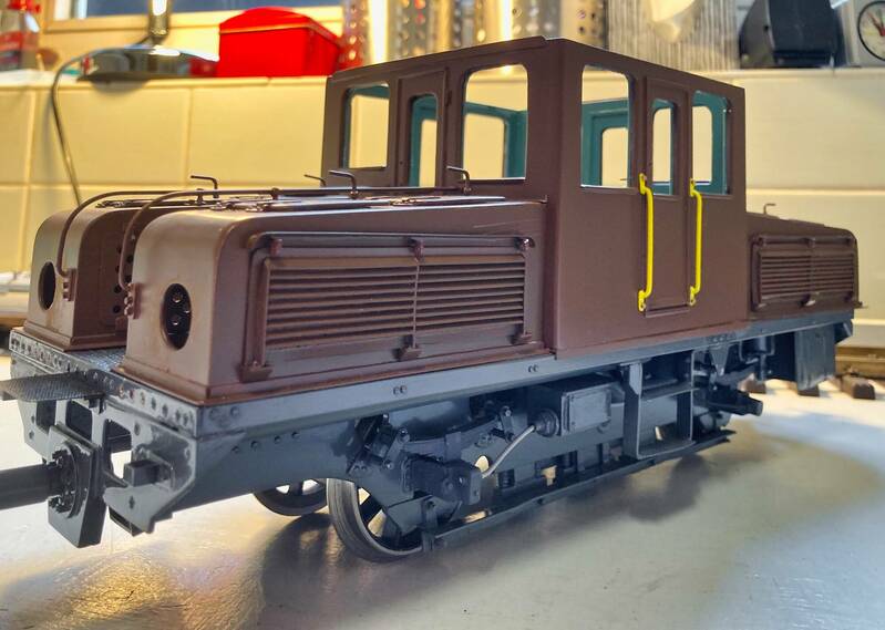

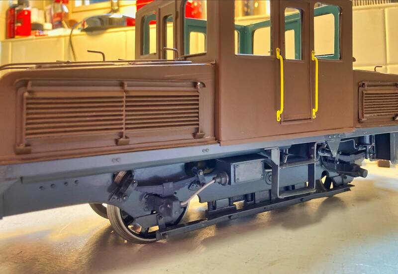

Hmm, es sind fast 12 Jahre vergangen, dass ich über den Bau der kleinen Rangierlok berichtet habe, aber manchmal dauert es etwas länger - Umzug, mehr Interesse an Echtdampf, Übergang in den Ruhestand - aber nun habe ich mir vorgenommen, das Modell endlich fertig zu stellen.
Von den beiden Vorbildern 161 und 162 gibt es jeweils mehrere Varianten aufgrund diverser Umbauten und Lackierungen im Laufe der über 100 Jahre, die diese Loks bereits hinter sich habe. Ich werde mich auf die 161 konzentrieren, so wie in den frühen 1960ern:
- braune Lackierung
- feste Übergangstritte
- braune Griffstangen an den Mittelgängen
- Tandempanto mit abgedeckten Isolatoren und Pantoschiffchen (habe ich noch aus Stoffels Giesserei)
- Hochspannungsdurchführung vorne halbrechts
Seit der erneuten Arbeitsaufnahme gibt es deutliche Fortschritte zu verzeichnen, ich habe einfach mal einige Bilder eingestellt , um dies zu dokumentieren.
jan1 (rhb fan)
jan2 (rhb fan)
jan3 (rhb fan)
jan5 (rhb fan)
Demnächst werden die Vorbauten nochmals überspritzt, es fehlen auch noch die Bremsschläuche, Kupplungen, Türbeschläge, Innenausbau, Beleuchtung und weitere Feinheiten. Wegen der Beschriftung und der Schneeräumer bin ich mit Ed de Bruin in Verbindung.
Fortsetzung folgt!

inzwischen haben die Trittstufen Riffelbleche (solche Nahaufnahmen sind gnadenlos...) erhalten, die Lampen in den Vorbauten (mit LEDs) wurden eingebaut, ebenso die Fenster mit Scheibenwischern sowie die Knöpfe an einigen Schiebefenstern und die Türgriffe mit separatem Schließmechanismus oben drüber.
jan10 (rhb fan)
jan12 (rhb fan)
jan13 (rhb fan)

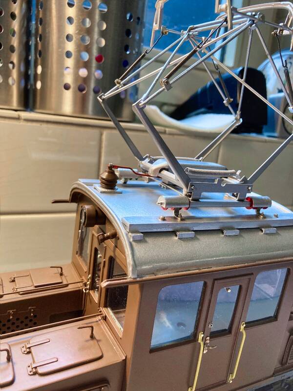

Der vorhanden LGB-Panto wird umgebaut, die vier unteren gekreuzten Streben entfallen, dafür werden im oberen Teil zwei weitere Streben eingebaut aus MS 1,5mm. Dazu wird für die Befestigung unten der Drahtwinkel aufgebogen, die Strebe wird mit einem Stück MS-Rohr 7x2,0x0,25 als Muffe befestigt, oben erfolgt die Anlenkung mit einer kleine MS-Öse. Vielleicht verlöte ich die Muffe noch. Jetzt fehlt nur noch die Tandem-Wippe.
jan11 (rhb fan)

So, der Panto ist fertig gestellt, soweit das meine Fähigkeiten zulassen. Die Wippe ist gefedert mit Zugfedern 2x20mm (Ersatzteil von Märklin), auch haben die Isolatoren ihre Abdeckung erhalten.
Mit dem Durchführungsisolator bin ich noch nicht zufrieden, wer hat Fotos, die Details erkennen lassen? Das Netzt gibt da nichts her. Als nächstes kommen die Kupplungen dran.
panto2 (rhb fan)
panto_161 (rhb fan)
panto2 (rhb fan)
panto_161 (rhb fan)
