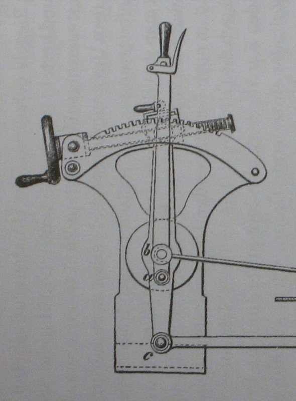

Eine kleine Kritik: vermutlich gehen die Zähne des Bogens nie bis ganz außen, da dort die beiden Bögen ja verbunden sind und der Hebel anschlägt.
Vielleicht kannst du die letzten 2 Zähne zu einem Block verfugen? Oder an beiden Seiten dort noch etwas "blockartige" Masse anfügen?
Das Bild zeigt den Steuerhebel einer kombinierten Händel- und Schrauben(kurbel)steuerung (wahlweise benutzbar).
Jetzt bin ich auf deine Luftpumpe gespannt!
